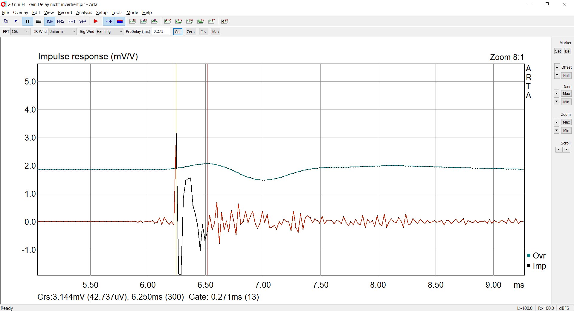

    Da ich seit dem Jahreswechsel nicht mehr zum Messen in die Halle komme, habe ich die Gelegenheit genutzt und an den letzten tagen noch mal eine Messreihe gestartet. Dabei ist mir aufgefallen, dass die Phase in VituixCAD nicht mit den Messungen übereingestimmt hat (gemessen als GPM und auf Stativ).
    Anhang 72871
    Was in der Simulation super glatt und passend aussieht ergibt in Wahrheit eine riesige Senke bei der Übergangsfrequenz (rot). Wenn ich den TMT invertiere passt es wieder (grün).
    Auch im Bass liefert das Delay aus der Simulation das schlechteste Ergebnis.
    Anhang 72872 Anhang 72874 Anhang 72873
    Die 1,5 ms Delay aus der Simulation (rot) sind sogar noch schlimmer als ganz ohne Delay (blau). Ich hab dann in ARTA die Impulsantworten von Sub und TMT verglchen und ein Delay von 2,9 ms abgelesen. Was im gemessen deutlich besser aussieht (grün).
    Woran kann das liegen? Ich habe doch alle Einzelkomponenten (vor Allem HT und TMT) mit den exakt gleichen Einstellung und dem selben Messaufbau mit Semi-Zweikanal Messungen gemesen. Die Phaseninformationen sollten dann doch eigentlich mit abgespeichert sein? Ich habe sogar alle Messungen horizontal und vertikal noch mal mit den finalen Verstärkern und Controllern (alles flat) wiederholt um Sicherzugehen, dass es beim ersten Mal nicht an der Endstufe gelegen hat.
    Ist das vielleicht ein Bedienfehler, oder verhalten sich die realen Filter im Controller ander als die Filter in der Simulation?

    Nur mal schnell aus der Hüfte geschossen und nur bezugnehmend hierauf: da liegt der Verdacht ja denkbar nahe, dass sich an irgendeiner Stelle mit der Polung vertan wurde, oder? Das wäre jedenfalls nichts Ungewöhnliches und hätte auch von mir kommen können.....:o

    Ja, das hatte ich auch zuerst gedacht. Darum habe ich alle Messungen noch mal mit den aktuellen Verstärkern wiederholt. Auch die ca. 200 Messungen horizontal und vertikal. Ich habe immer die selbe Box benutzt und sie mit dem selben Speakon Kabel an der selben Buchse mit dem selben Verstärker verbunden wie nachher bei der GPM. Es ist immer noch nicht ausgeschlossen, aber sehr unwahrscheinlich das ich da was vertauscht habe.
    Vielleicht habe ich die TMT im Gehäuse falschrum angeschlossen? Oder die Anschlüsse der Chassis sind falschrum beschriftet? Oder ein Kabel ist irgendwo falsch gesteckt? Fehlerquellen dafür gibt es wahrlich genug. Aber ich dachte eigentlich VituixCAD würde das mitbekommen wenn irgendwo die Phase invertiert ist.

    Ich habe mal versucht das Problem einzugrenzen. Controller und Endstufen sind nicht invertiert. Das Kabel habe ich mit einem Kabelprüfer getestet. Da ist auch alles in Ordnung. Für die Lautsprecher habe ich mir einen Speakon Stecker mit blanken Drähten gebastelt, wo ich eine AA Batterie dran angeschlossen habe. Bei richtiger Polung bewegen sich die Chassis nach vorne. Die Box ist also auch korrekt verkabelt.
    Anhang 72907
    Beim Messen ist mir dann aufgefallen, dass die vertikale Position des Messmikrofons eine Rolle spielt. Zwischen den TMT ist alles fein (grün). Zwischen TMT und HT (rot) und auf Achse vom HT (blau) kommt es zu Auslöschungen. Bei invertiertem TMT ist es entsprechend umgekehrt.
    Anhang 72908
    Im Impulsantwort Diagramm Sieht man beim nicht invertierten TMT das erste (kleinere) Peak nach oben geht (schwarz). Invertiert man das ganze, geht der erst Peak nach unten (grün). Das heißt doch, dass das nicht invertierte Signal "richtig" ist, oder?
    Anhang 72909
    Hat jemand ne Idee? Kann es viellecht daran liegen, dass das eingestellte Delay nicht stimmt? In VituixCAD kam 0,107 ms als optimales Delay raus. In ARTA komme ich auf 0,271 ms (erster Peak HT zu erstem Peak TMT).
    Anhang 72910
    Aber warum ist die Auslöschung dann von der vertikalen Messposition abhängig?

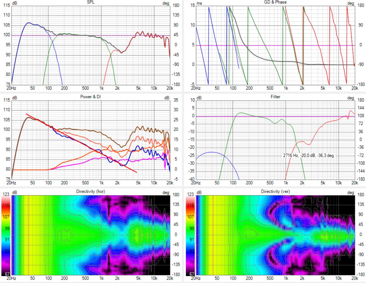

  • 03.03.2024, 16:39
    Rainer_Zufall
    Schon krass wie manchmal die Zeit vergeht. Eigentlich wollte ich schon Anfang Januar das erwähnte Phänomen weiter untersuchen und WOOOOOSH ist Anfang März.
    Aber immerhin bin ich ein ganz klein wenig mit der Klanganpassung der Lautsprecher weitergekommen. Einen linearen Frequenzgang auf Achse hinzukriegen ist ja vergleichsweise "einfaches" Handwerk mit klaren Regeln. Aber den Klang den persönlichen Hörgewohnheiten anzupassen ist scheinbar eher eine kunst.
    Wie hier im Forum häufig zu lesen, ist es sinnvoll den Lautsprecher unter realistischen Einsatzbedingungen zu hören und einzustellen (z.B im späteren Hörraum mit gewünschter Lautstärke). Alles was ich im Wohnzimmer gemacht habe klang im Wohzimmer auch ganz gut. Auf einer Party mit Patrtylautstärke sah das ganz anders aus. Darum hab ich die Anlage in einer leeren Halle aufgestellt, wo ich niemanden stören kann und verschiedene Lautstärken gehört.
    Anhang 73547
    Als Basis habe ich den auf Achse linearisierten Frequenzgang benutzt. Dann am (parametrischen) Equalizer einen Filter genommen, leicht angehoben und so lange hin und her geshoben, bis ich die agressive Frequenz gefunden habe die mich schon so lange stört. Dann die Frequenz fixiert, Augen zu und so lange an Gain und Q gespielt bis es in meinen Ohren gut geklungen hat. Dazu hab ich einerseits die Frequenz ausgehend von 0 db so weit abgesenkt bis der Sound besser war, dann die Frequenz komplett rausgezogen (-30 dB) und angehoben bis es wieder gut klingt. Das ganze so oft wiederholt bis ich mit dem Ergebnis zufrieden war. Dieses Vorgehen habe ich gewählt, damit sich meine Ohren nicht an einen Klang gewöhnen, sondern immer wieder von einem anderen Extrem zum Ziel finden mussten.
    Als ich die Augen wieder aufgemacht hab, bin ich fast hinten über gefallen. -8,3 dB bei ca. 2,5 kHz abgesenkt. So viel hätte ich mit offenen Augen wahrscheinlich nicht abgesenkt. Aber es scheint geholfen zu haben. Selbst der Titel "Time Warp", den ich auf den meisten PA Lautsprechern ziemlich unangenehm finde, klang okay.
    Anhang 73548
    Wieder zu Hause hab die Daten in VituixCAD eingetippt und war mehr als überrascht das dadurch der Energiefrequenzgang bis ca. 3kHz eine gleichmäßig abfallende Gerade geworden ist. Zumindest beinah. Ich hatte zwichenzeitlich auch endlich herausgefunden wie man die Zielgerade in VituixCAD verschiebt (Shift + Drag&Drop).
    Anhang 73549
    Beim Hören auf hoher Lautstärke ist dann auch aufgefallen das die Trennfrequenz zum Hochtöner etwas zu niedrig gewählt war. Es klang bei manchen Titeln verzerrt und hat gescheppert. Trennfrequenz von 1200 Hz auf ca. 1400 Hz angehoben und der Sound war wieder sauber. Klanglich konnte ich keinen Unterschied feststellen und auch in der Simulation sah es noch genau so gut aus.
    Dann hat mich noch interessiert wie laut ich die Bässe machen kann, bevor die Tops untergehen. Hab keine objektiven Messwerte erstellt, aber es war schon sehr laut. Lauter als ich normalerweise hören würde. Aber das ist ja eine PA und da gehört viel zu viel Bass oft zum "guten Ton".
    Eine Anhebung bei 4,6 kHz um 4 dB (wieder blind gesucht) hat dafür gesorgt dass die Tops noch ein bisschen klarer geklungen haben und die Sprachverständlichkeit gesteigert wurde.
    Anhang 73550
    Hat in der Halle auch ganz gut geklungen. Aber kurz darauf habe ich die Anlage auf einer kleineren privaten Party eingesetzt, Raum mit einigen unverkleideten Betonwänden und die Bässe wieder "normal" laut. Da waren die Höhen dann viel zu präsent. Hier muss ich also noch mal ran.
    Ich habe mich seit dem auch ein wenig in Klanganpassung und Zielkurven eingelesen. Es scheint da ja verschiedene Vorlieben zu geben. Manche senken die Höhen ab 2-3 kHz leicht ab, andere heben sie an. Interessant fand ich diese Übersicht (Quelle). Bin mir aber nicht ganz sicher ob sie mir wirklich hilft. Ist doch recht abstrakt. Aber vielleicht als grobe Orientierung.
    Anhang 73551
    Sehr interessant auch diese Diskusion hier im Forum. Aber für mein konkretes Problem hab ich noch keine Lösung gefunden.
    Hat jemand einen guten Tipp wie ich hier einen guten Kompromiss aus warmem Klang und Durchsetzungsfähigkeit der Tops finden kann? Wie habt ihr eure Lautsprecher (in den höheren Frequenzbereichen) eingestellt? Angehoben, linear, abfallend? Auf Achse gemessen oder den Energiefrequenzgang benutzt? Wenn Energiefrequenzgang, wie ist die Steigung der Geraden? Eher steil oder eher flach? Kann man pauschal abschätzen welche Auswirkung die Steigung des Energiefrequenzganges auf den Sound hat?

    das liest sich so, als wenn Du jeweils die Raumanpassung in das Pre-set der Lautsprecher packst.
    Da es eben Beschallungsmöbel für die Verwendung in verschiedenen Räumen, mit unterschiedlicher Akustik (und vor allem ggf. zeitlich variabler Akustik duch Menge an PAXen) sind, kann ich mir vorstellen, dass es siinnvoll ist, das Grundpreset für ein sauberes Freifeldverhalten zu erstellen und den 'Geschmacks-EQ' entweder am Kontroller über die Eingänge oder besser am Pult über die Summen-EQs (sofern parametrisch vorhanden, was ja jedes moderne Digi-Pult mitbringt) vorzunehmen.
    André

    Hi André. Grundsätzlich gebe ich dir Recht. Ich habe auch erst versucht den Achsfrequenzgang so glatt wie möglich zu bekommen. Allerdings war der Kalng immer agressiv und unangenehm. Egal ob im Wohnzimmer, in kleinen Partyräumen, in einer großen Halle, im Partyzelt oder draußen. Flüsterleise oder kurz vorm Verzerren. Deswegen habe ich beim Einstellen ja die Augen zu gemacht und "mit den Ohren" diese gigantische Senke in den Frequenzgang gezogen. Das wiederstrebt mir auch irgendwie. Vielleicht weil es so unschön aussieht. Aber ich werde mit dem glatten Achsfrequenzgang einfach nicht glücklich. Darum jetzt der Versuch mich am Energiefrequenzgang zu orientieren.
    Das wird ja in manchen Beiträgn hier im Forum beschrieben und wenn man danach googelt findet man auch was. In diesem Video wird auch auf Abstrahlverhalten und Energiefrequenzgang eingegangen.
    Da dieser agressive Sound vom Hochtöner kommt, habe ich vielleicht ein Problem mit dem Abstrahlverhalten, Kantendiffraktion, Position der Chassis zueinander oder der allgemeinen Geometrie von meinem Lautsprecher?
    Ich weiß echt nicht was ich sonst noch machen kann außer unfeierlch am EQ zu drehen. Bin für jeden Hinweis dankbar.

    die Simulation basiert natürlich auf realen Messungen. Meinst du damit ich soll den Lautsprecher noch mal komplett mit der gewählten Controllereinstellung vermessen und nicht die einzelnen Wege in der Simulation zusammenführen?
    Du hast recht, ich könnte mich noch mal an den Energiefrequenzgang geben und das ganze etwas systematischer angehen. Vielleicht verschiedene Steigungen simulieren und zum schnellen Abruf vorher im Controller speichern. Und unter realen Bedingungen und Lautstärken hören. Das hatte ich glaub ich mit dem ersten Energiefrequenzgang-Versuch auch nicht gemacht.
    Bis 2 kHz höre ich übrigens noch ganz gut, darüber nimmts dem Alter entsprechend ab. An meinen Ohren liegts scheinbar auch nicht.
