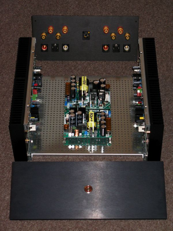

    anbei ein kurzer Bericht wie weit der Bau von Version 4 des L20.5 ( Voll-Symmetrischer Brückenverstärker, oder 4- Kanal-Amp ) gediehen ist.
    https://www.diy-hifi-forum.eu/forum/...5&d=1652643057
    Großes Bild: https://abload.de/img/l20.5-v477j4h.jpg
    War viel Arbeit. Jetzt fehlt eigentlich nur noch die Verkabelung. Den Bau eines Brückenverstärkers hatte ich ja HIER angekündigt.
    L20.5 Nummer 3 war quasi nur ein "Versuchs-Amp" womit ich ich austesten wollte ob die Basis wieder auf dem klangliche Niveau von meinem Erstlings-L20.5 zu bringen ist.
    Hätte Nummer 3 nicht dessen Klangniveau erreicht, dann hätte ich den Brücken-Amp erst gar nicht in Angriff genommen.
    Das konventionelle Netzteil werde ich- sollte der Verstärker so wie geplant funktionieren, dann im Anschluss aufbauen.
    Die SMPS-Netzteile sind aber jetzt schon mal quasi Pflicht, auch- oder gerade weil die im Fehlerfalle innerhalb der Verstärkerschaltungen zuverlässig verhindern, dass alles gleich in Rauch und Knall aufgehen wird.
    Ich bin mir sicher, bei Amp Nummer 3 haben die SMPS den Super-Gau zuverlässig verhindert.
    Fortsetzung folgt........

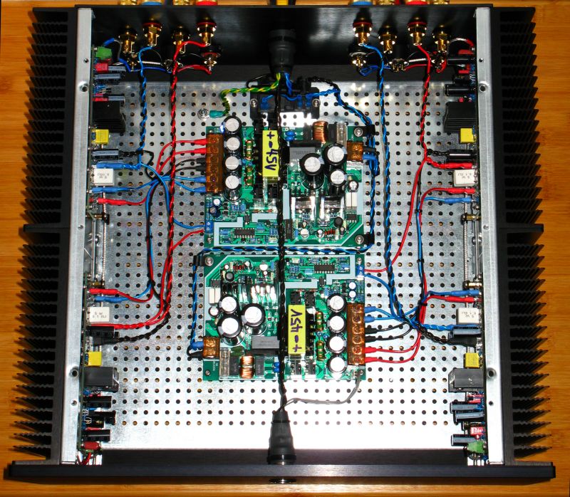

    Saarmichel
    der L20.5 Brückenverstärker ist nun auch fertiggestellt :built:
    https://www.diy-hifi-forum.eu/forum/...3&d=1653210318
    Großes Bild: https://abload.de/img/l20.5sym.-amprak26.jpg
    Hat auf Anhieb funktioniert. Zum Klang kann ich noch nix sagen, da ich erst einmal eine Funktionskontrolle durchgeführt habe und Bildchen gemacht habe.:engel:

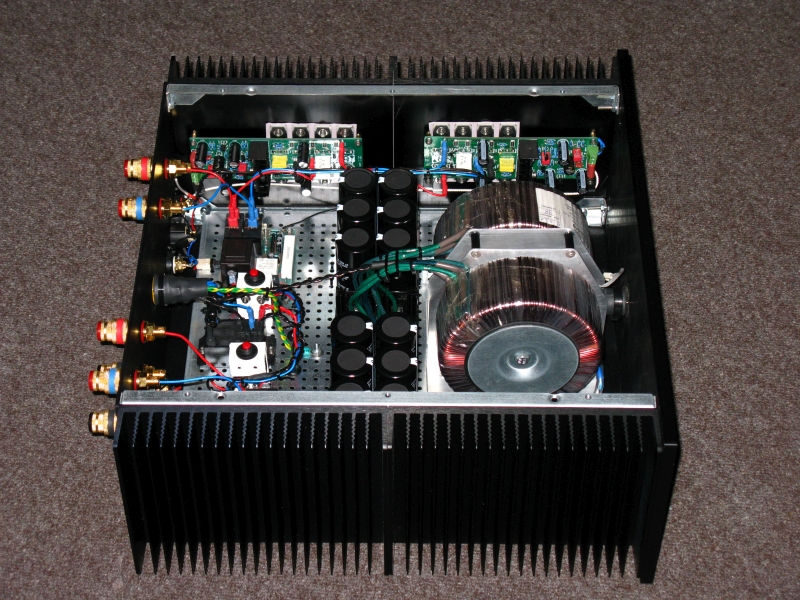

  • 29.05.2022, 15:30
    Saarmichel
    so weitergehts, das konventionelle Netzteil ist jetzt im Grunde- bis auf die Verkabelung auch aufgebaut.
    https://www.diy-hifi-forum.eu/forum/...2&d=1653834130
    Großes Bild: https://abload.de/img/konvensionellesnetzte1jjey.jpg
    Der L20.5 Brückenamp ist übrigens klanglich überragend. Nochmals deutlich besser als ich je zu hoffen gewagt hatte. Bin jedenfalls wunschlos glücklich.

  • 08.06.2022, 17:00
    Saarmichel
    der L20.5 Verstärker mit konventionellem Netzteil ist fertig.
    War ein unglaublich aufwendiger Aufbau. Klanglich muss sich dieser Amp nun gleich beweisen.
