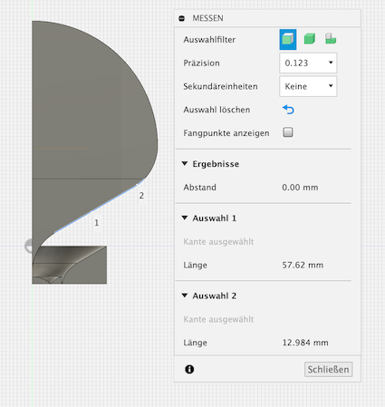

    Mit welchem Programm und Dateiformat machst du das?
    Könnte auch ein oder zwei Kegel konstruieren, aber nur wenn du Interesse hast.
    Vielen Dank für Dein Angebot - ich komme ggf darauf zurück. Ich nutze Autodesk Fusion 360 (geht nach Anmeldung mit einer privaten Lizenz). Vielleicht kanst Du ja mögliche Reflektoren für den Fostex konstruieren - ich könnte die Akabak-Simus dazu machen. Ich bräuchte von Dir Dateien im *.step Format.

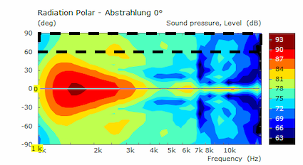

    Sehr cool! Bevor Du die Messungen wieder vor den Simus postest, hier die Simulation der Abstrahlung mit einem Mischform-Reflektor aus einem 120°-Kegel unten mit einer Halbkugel drauf, Durchmesser d=130mm (geht eleganter mit einer tangetialen Verbindung von Kegel und Kugel, dazu ielleicht später). Zunächst nur für den Hochton (Tiefton auf Wunsch gerne später dazu).
    Abbildungungen wie gehabt.
    Abstrahlverhalten HT im Gehäuse mit 120°-Kegel-Kugel bei 2 kHz:
    https://www.diy-hifi-forum.eu/forum/...5&d=1719262006
    Mal zusätzlich das Abstrahlverhalten 360°, Radius 1m - um die relative Stärke und Verteilung der axialen ('Decken-') Abstrahlung zu zeigen:
    https://www.diy-hifi-forum.eu/forum/...4&d=1719262006

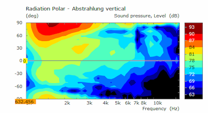

    Abstrahlverhalten HT im Gehäuse mit 120°-Kegel-Kugel polar axial 0°:
    https://www.diy-hifi-forum.eu/forum/...6&d=1719262006
    Abstrahlverhalten HT im Gehäuse mit 120°-Kegel-Kugel polar zur Seite 90°:
    https://www.diy-hifi-forum.eu/forum/...7&d=1719262006

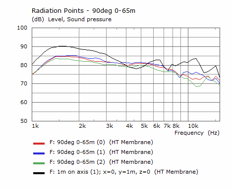

    Und zuletzt wieder der Frequenzgang des HT bei 90° (rot) +/-10° blau und grün, siehe Messungen von Heinrich) und auf Achse (schwarz):
    https://www.diy-hifi-forum.eu/forum/...8&d=1719262006

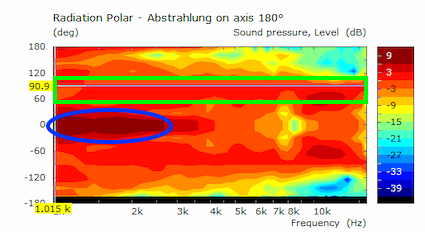

    Im gekennzeichneten Bereich zwischen 60° und 90° sieht das gar nicht mal so schlecht aus:
    https://www.diy-hifi-forum.eu/forum/...9&d=1719265367
    Leider wegen der nicht-idealen Kugelform etwas mehr Diffraktion im HT (und dadurch etwas meht Abstrahlung zur Decke >7kHz). Aber kann ja noch verbessert werden....

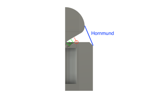

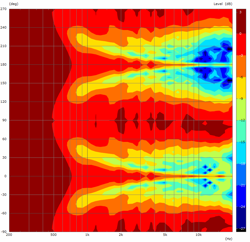

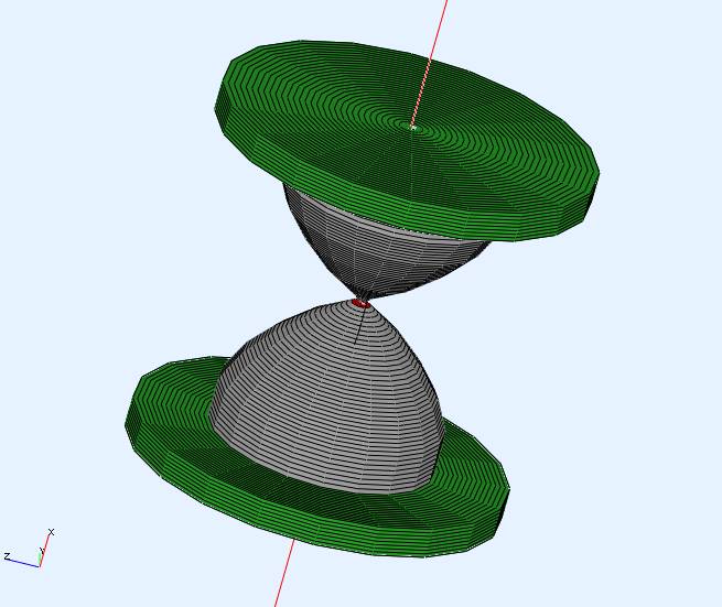

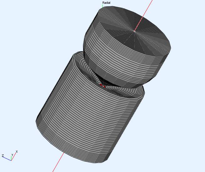

    Das Grundproblem ist meiner Einschätzung nach, dass sich der Schall um den Reflektor (egal ob Kegel oder Kugel) herumbeugt und dann an die Decke/Boden gelangt. Ich wüsste nicht, wie man die Physik hier mit kreativen Formen austricksen könnte. Mit einem aktiven Kardioiden funktioniert es leider auch nicht, da dieser nur im unteren Frequenzbereich funktioniert, also da wo der Reflektor klein gegen die Wellenlänge ist. Darüber wird es dann chaotisch (habe ich simuliert).
    Grundsätzlich funktioniert eine rotationssymmetrische Kontur, die wie ein Horn geformt ist, schon recht gut.
    hier habe ich mal meine alte Simulation rausgekramt und testweise eine Dämpfungskrause hinzuzufügen (die grünen Dinger). Das sieht schon besser aus, komplett weg bekommt man den Schall zur Decke/Boden aber auch damit nicht. Und reales Dämpfungsmaterial ist nicht ideal und reflektiert auch ein bisschen.
    Anhang 74810
    Ohne Dämpfung:
    Anhang 74811
    Mit idealer Dämpfung:
    Anhang 74812
    Die Schallführung hat einen Durchmesser von 30 cm. Es ist nur ein Hochtöner dazwischen. Man müsste so ein Konsttrukt also als Mehrweger auslegen, was aber kein großes Problem sein sollte. Man könnte Mitteltöner auf dem Rand der Schallführung platzieren und Tieftöner an den Enden.

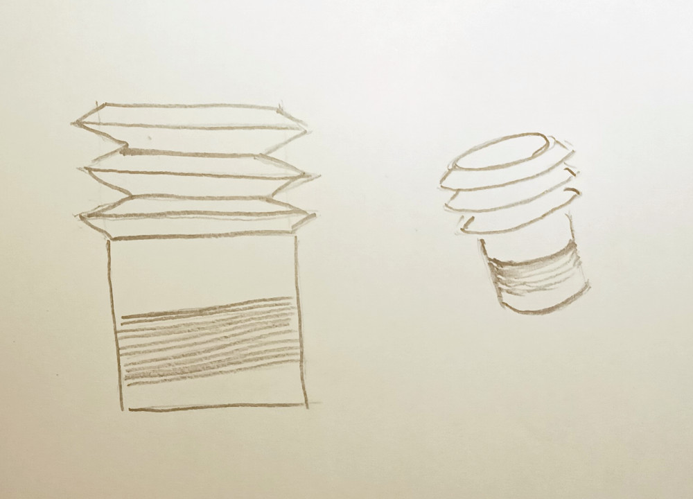

    Jetzt hätte ich doch noch eine spontane Idee, die ich kurz skizziert habe:
    Anhang 74814
    Das ist ein Horn im Querschnitt, unten der Treiber. Die optimale Kontur müsste natürlich noch gefunden werden, also nur der prinzipielle Aufbau. Eventuell ein Job für einen Drucker? Für einen Hochtöner könnte das funktionieren.

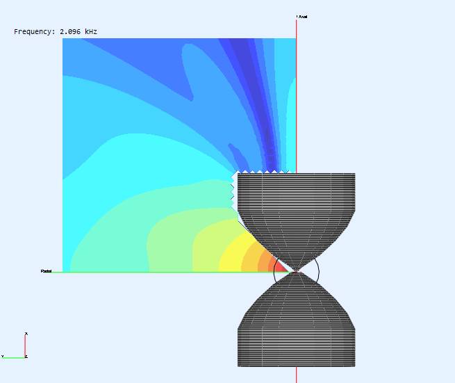

    Ich halte die Kontur nicht für gut. Man würde ein konventionelles Horn oder generell eine Schallführung auch nicht mit so einer Kontur versehen. Sie ist lang, langsam öffnend und hat einen kleinen Hornmund. Weiterhin ist eine Seite konkav (üblich sind zwei konvexe Seiten). Das erzeugt ein sehr breites Abstrahlverhalten und Resonanzen durch die Länge.
    Hier die Simulation so einer Kontur (nicht weiter optimiert).
    Anhang 74815
    Anhang 74816
    Meine Kontur oben ist dagegen genau so aufgebaut wie eine konventionelle Schallführung. Also oben und unten konvex und schnell öffnend. Das führt dann zu der relativ gleichmäßigen vertikalen Abstrahlung. Das ist im Grunde dieselbe Art Kontur, die man bei einem eckigen, runden oder Linienstrahlerhorn anwenden würde. Nur eben rotationssymmetrisch um den Hornhals. Also quasi ein endliches Linienstrahlerhorn, das zu einem Kreis gebogen wurde, mit dem Hornhals als Mittelpunkt. Ich hoffe, das ist halbwegs verständlich. :)

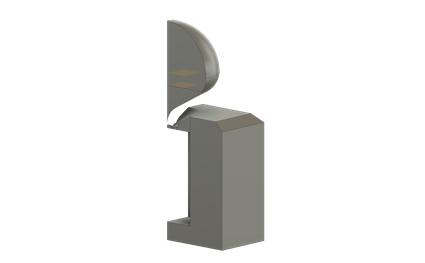

    Ansonsten noch die Simulation eines neuen Reflektors.
    Der ist ähnlich wie die zuletzt simulierte Mischfrom aus 120°-Kegel (unten) und Kugel (oben, beide 130mm Durchmesser), bei der der Übergang vom Kegel zur Kugel noch etwas 'kantig' war.
    Beim im Folgenden simulierte Reflektor wurde (i) der Übergang vom 120°-Kegel zur Kugel händisch gerundet und (ii) unten zum HT hin noch eine Spitze angefügt, die fast bis zum HT in den Konus ragt. Das sieht so aus:
    https://www.diy-hifi-forum.eu/forum/...0&d=1719479270
    Zusammen mit dem Gehäuse so:
    https://www.diy-hifi-forum.eu/forum/...8&d=1719477712

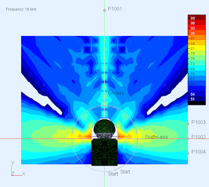

    Wichtig: Durch die Verrundung ist der Kegeldurchmesser etwas größer (genauen Durchmesser liefere ich nach) geworden. Das wirkt sich gegenüber den bisher simulierten Reflektoren (d=130mm) natürlich positiv hinsichtlich der Abstrahlung zur Decke aus.

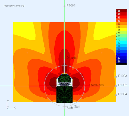

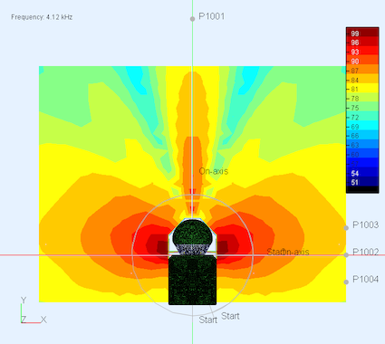

    Zunächst wieder die Abstrahlung bei 2kHz:
    https://www.diy-hifi-forum.eu/forum/...9&d=1719479004
    Der Durchmesser des Reflektors ist noch etwas kleiner als die Wellenlänge (2kHz=17cm), daher die relativ starke axiale Abstrahlung Richtung Decke. Aber die einsetzende Keulenbildung zeigt die einsetzende Wirkung des Reflektors.

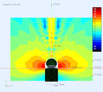

    Um das etwas detaillierter zu zeigen, noch ein passr zusätzliche Abbildungen:
    Hier die Abstrahlung bei 4,1 kHz:
    https://www.diy-hifi-forum.eu/forum/...8&d=1719478801
    Die Wellenlänge bei 4,1kHz ist ca 8,3cm - Der Reflektor wirkt schon deutlich, die Abstrahlung 'um den Reflektor herum' wird geringer.
    Die Abstrahlung bei 8,3kHz:
    https://www.diy-hifi-forum.eu/forum/...7&d=1719478801
    ...und bei 16 kHz:
    https://www.diy-hifi-forum.eu/forum/...5&d=1719478801

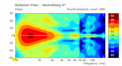

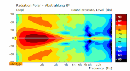

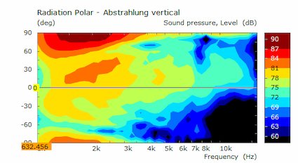

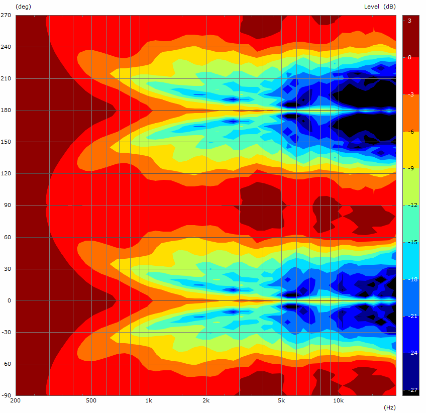

    Die entsprechenden polaren Abstrahldiagramme. Zunächst axial (0°, zur Decke hin) +/- 90°:
    https://www.diy-hifi-forum.eu/forum/...2&d=1719482046

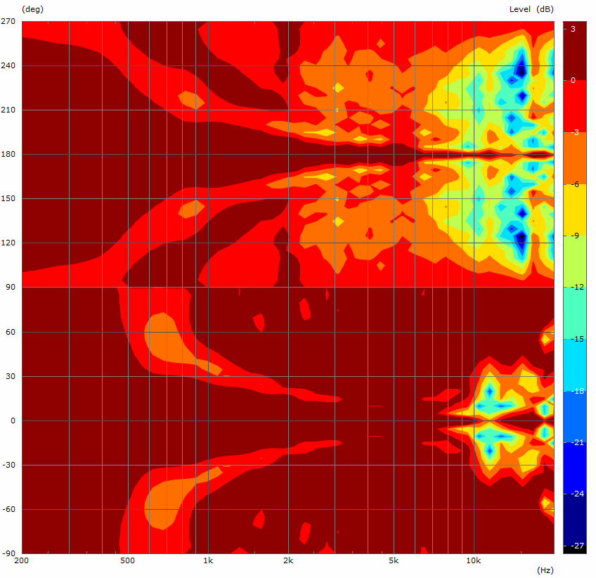

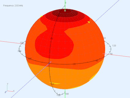

    Zusätzlich noch die vollständige polare Abstrahlung +/-180° (0°= axial zur Decke):
    https://www.diy-hifi-forum.eu/forum/...2&d=1719478403
    Die polare Abstrahlung axial +/-180° normiert auf 90°:
    https://www.diy-hifi-forum.eu/forum/...1&d=1719479798
    Das ist im Bereich zwischen ca 60° bis 100° schon ganz ok (gleichmäßig). Die Schwachstelle der relativ straken Abstrahlung zur Decke hin im Bereich von ca 1kHz-2,5kHz ist ebenfalls gut zu sehen.
    Schließlich noch die übliche Darstellung der FRs bei 0° (1m) und seitlich bei 70°, 80° und 90° (0,65m):
    https://www.diy-hifi-forum.eu/forum/...9&d=1719478403

    Aber die Lamellen - die schienen die oberste Oktave doch sehr gut und stark zu beruhigen und gleichmäßiger abstrahlen zu lassen.
    Würdest du vor dem TMT noch die Lamellen dazu bringen können? :rolleyes:
    Das wäre spannend.
    Die müssen ja nicht bis ganz runter an den spitzen Zapfen gehen. Vermutlich auf einem Level mit der Schallwand wäre praxisgerecht.
    Ich scheue mich inzwischen ein wenig vor dem Begriff Reflektor. Meine Sichtweise ist eine andere.
    Aus meiner Sicht sind die Fläche, in der der Treiber sitzt, und die gegenüberliegende ("Reflektor") zwei Dinge derselben Sache: nämlich der Schallführung. Der Ansatz ist also ein ganz klassisches Horn, das sich auch klassisch öffnet. Dadurch setzt vertikal eine Richtwirkung ein und es gelangt deutlich weniger Schall nach oben. Dass der Treiber quasi aus Sicht des Horns seitlich eingebaut ist (wie bei einem Synergyhorn) spielt dabei keine große Rolle. Er sollte nur klein sein (z.B. ein Hochtöner), damit er möglichst kugelförmig abstrahlt.
    So sieht das bei mir bei 2 kHz aus.
    Anhang 74834
    Man sieht schön, wie die Schallführung richtet und weniger nach oben gelangt. Alles bekommt man so aber auch nicht weg. Aber es sollten zumindest dieselben Gesetze gelten wie bei jedem Horn. Also größerer Mund = niedrigere untere Grenzfrequenz und größere Steilheit = stärkere Richtwirkung. Somit kann man da ansetzen.
    Die Konturen, die du derzeit simulierst, öffnen sich dagegen nicht wirklich und besitzen einen schmalen Mund. Daher strahlen sie breit ab (ähnlich wie aus einem Schlitz) und es gelangt viel Schall nach oben. Es ist dann auch relativ egal, wie die Form des Reflektors ist, die Größe der Austrittsöffnung ist nach meinem Verständnis entscheidender (->Richtwirkung).

    ente
    Messtechnischer Nachtrag zur Kugel (Post 204).
    Achtung der Durchmesser der gemessenen Kugel beträgt 120mm (Simulation D=130mm).
    Anhang 74836

    Hallo Nils,
    Guter Punkt. Ich hatte bei den Simulationen ebenfalls die beiden Sichtweisen Horn und Reflektor. Ausgangspunkt war, dass ich den 'Reflektor' (noch mit AxiDriver) mit unterschiedlichen Abständen zur Schallquelle simuliert habe und bei (sehr) kleinen Anständen die Sichtweise Schallführung/Horn korrekt fand, mit zunehmendem Abstand dann ab einem bestimmten Punkt eher die Sichtweise Reflektor - mit schleichendem Übergang. Als Unterscheidungsmerkmal habe ich betrachtet, welche Anteile des von der Membran abgestrahlten Schalls von der 'Schallführung' geleitet werden. Bei einer nah angebrachten Schallführung ist das bis zu einer bestimmten unteren Frequenz alles. Je weiter die Schallführung weg ist (z.B. Kugel oder Kegel in 30 cm Abstand und je nach Größe, hier in den Beispielen meist 13cm Durchmesser) wird ein zunhemend kleinerer Anteil des abgestrahlten Schalls (kleine Membran, kugelförmige Abstrahlung) vom Kegel oder der Kugel beeinflusst - und ich hatte das als Reflektor bezeichnet.
    Grundsätzlich finde ich die BEtrachtungsweise Schallführung ohnehin legitim. Auch bei einer Kalotte, die in eine Schallwand eingebaut ist - ein 180°-Horn halt. Mit plötzlicher 90°-Änderung an den Schallwandkanten (mit entsprechender Diffraktion).
    Aber ich stimme Dir zu - der zuletzt von mir simulierte 'Reflektor' ist relativ groß geworden, recht nah über dem Chassis angebracht und ragt über dessen Spitze fast bis zur Kalotte - das würde ich auch in die Kategorie Horn oder Schallführung einordnen.
    Die Fläche vergrößert sich bei einem 360°-Horn halt sehr schnell. Die Kontur der Schallführung nicht unbedingt. Diese ist bei meinem letzten Beispiel als Schallführung/Horn, das eine möglichst gleichmäßige Öffnungskontur haben soll, nicht gut.
    Das sehe ich für die letzte simulierte 'Schallführung' nicht ganz so.
    https://www.diy-hifi-forum.eu/forum/...5&d=1719570588
    Den Hornmund finde ich nicht so klein, er ist auch recht gut verrundet, so dass sich die Diffraktion im Rahmen halten sollte. Jedenfalls nicht so wie bei einm Smith-Horn o.ä..
    Es ist aber sicher keine gute Schallführung aus 'Horn'-Sicht. Der Hornhals weitet sich zunächst kaum, dann bildet der Übergang von der Konusmembran zur Gehäuseoberseite eine Diffraktionskante, danach ist da ein Bereich mit konischer Öffnung, bevor es in die Verrunfung durch die Kugel und die Fase an der Gehäuseoberkante übergeht.
    Das sollte sich tatsächlich besser machen lassen.... Mit einer Vergrößerung des Horns (größere 'Kugel' und breiteres Gehäuse mit größeren Fasen) sollte das Horn dann auch zu tieferen Frequenzen hin noch gerichtet abstrahlen. Vielleicht ein Vorteil des Rundstrahlers mit dem 12'' Beyma-Coax.
    Werde das aufgreifen...

    Gehäuseseitig könnte man doch auch noch etwas machen (das ist schnell geschliffen).
    Anhang 74837
    Heinrich
