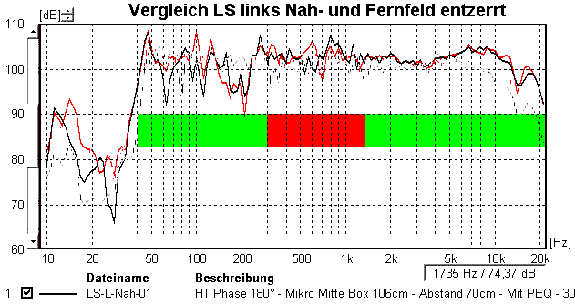

  • 30.11.2013, 20:31
    kasbc
    Hallo Alc,
    ich stell mal kurz den Kontext her:
    Roland hatte die Kurven gepostet und sprach gleichzeitig von weiteren Optimierungen. Ich hatte den Eindruck, dass sie für eine Hörplatzmessung etwas wenig Abfall in den Höhen hatte, aber wenn man den Raum und Geschmack nicht kennt, kann's ja trotzdem sein, dass es passt. Bei mir läuft sie auch relativ flach.
    Hallo Roland,
    die gemessene Kurve schaut ja erst mal super aus. Wenn "sie" auch so klingt: Noch besser. Gratulation. Da du aber selber sagst, da geht noch was, stellt sich die Frage: Was eigentlich? Wo setzt du an? Das würde mich sehr interessieren.
    Ich für meinen Teil hätte jetzt das Bedürfnis a'la HSB diese ominöse "rote Kurve" zu bestimmen, die bei LS-Vergleichen oder Beurteilungen immer herangezogen wird und die Gegebenheiten des Raums zeigt. Sprich eine Zielkurve für deinen Raum. Das was du bisher hast, zeigt einen relativ geringen Abfall vom Bass zu den Höhen. Je nachdem wie dein Raum beschaffen ist, kann das in Ordnung sein oder noch etwas höhenbetont.
    Von daher: Mach mal eine T60-Messung (Nachhall mit JustT60), speicher das Ergebnis in Excel. Dann berechnest du für jeden T60-Wert: 10*Log10(T60) und addierst jeweils eine Konstante, die du so wählst, dass die erzeugte Kurve möglichst nah an deiner Wedelmessung ist. Die Erste und die neue Spalte als Textdatei abspeichern, in .oct umbenennen und dann mit JustOct Wedeln und "Raumkurve" vergleichen. So kriegst du m.E. Anhaltspunkte, ob und was man oberhalb des Bassbereichs noch machen könnte. Das Ding könnte man auch mal Dirac vorgeben.
    Die Kurve sollte auch mit Arta herstellbar sein. Was da mit REW geht weiss ich nicht. Ich benutze den nicht zum Messen.
    Man kann diese Kurve sicherlich auch in den REW geben, wie du deine von TACT. Nur so zum probieren, ob es dann besser wird. Ich seh sie in erster Linie als Analyse-Werkzeug. Es hat sich halt bei HSB gezeigt, dass die Boxen die sehr nah an dieser Kurve waren, als "besser" empfunden wurden, als welche wo das nicht der Fall war.
  • 30.11.2013, 21:21
    Rudolf
    Hallo Roland,
    nur kurz zur Verbesserung der räumlichen Abbildung und der ominösen "Hauskurve":
    Wenn ich den Direktschall meiner Dipole auf "waagerechter Strich" begradige und dann zunehmend den Indirektschall in die Messung einfließen lasse, bekomme ich eine Kurve, die den von HSB geposteten Kurven weitgehend ähnlich sieht. Das liegt auch daran, dass mein directivity index über einen sehr weiten Bereich sehr konstant ist. Letzteres weiß ich aus den Winkelmessungen (sic).
    Vielleicht versuchst Du gar nicht, auf eine reichlich konstruierte Kurve einzustellen, sondern dein System in der kleinsten sinnvollen Messentfernung (deine 70 cm halte ich für sinnvoll) möglichst linear einzustellen. Die nächste Messung am Hörplatz beschert Dir dann automatisch diese abfallende "Hauskurve".
    Ich habe Deine entzerrten Nahfeld-Kurven von links und rechts übereinandergelegt:
    http://www.diy-hifi-forum.eu/forum/p...ictureid=15336
    Es stellt sich heraus, dass Du dich auf einen überschaubaren Bereich konzentrieren kannst. Ab 1,2 kHz laufen beide Kanäle ausreichend gleich. Die Unterschiede über 7 kHz sind bedeutungslos. Sie tragen null zur Ortung bei und für die Lautstärkeunterschiede ist unser Ohr dort oben ziemlich unempfindlich.
    Zentral für die Stabilität, Schärfe und Luftigkeit der Abbildung ist der Bereich von 0,3-3 kHz. Da muss im rot markierten Bereich noch was getan werden.
    Unter 300 Hz wird die Gleichheit der Kanäle wieder unwichtiger und sie ist auch schwerer herzustellen. Ich würde nur die rote Spitze bei 100 Hz auf das Niveau der schwarzen Spitze zurücknehmen - nicht mehr.
    Im Endeffekt heißt das, dass Du fast nur die Mittelton-Lautsprecher korrigierst. Für die Qualität der Ortung ist es zweitrangig, ob der Frequenzverlauf eben ist. Völlig im Vordergrund steht die Symmetrie zwischen links und rechts im Direktschall. Wenn dann die Links/Rechts-Kurven am Hörplatz völlig verschieden werden, helfen NUR Korrekturen an der Raumsymmetrie. Weiteres Basteln am Frequenzgang ist dann sinnlos.
    Ein unsymmetrisches Verhalten des Raumes lässt sich erheblich ausblenden, wenn man näher an die Lautsprecher herangeht. Schieb sie zum Test nach der Direktschall-Korrektur des Mitteltons vielleicht an jeder Seite einen halben Meter weiter zur Raummitte und setz dich im Stereo-Dreieck davor. Lautsprecher entsprechend heftig einwinkeln. Dann muss die Bühnenabbildung rasant besser sein.

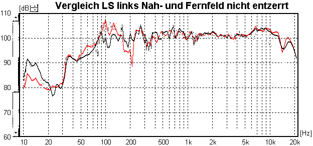

  • 01.12.2013, 19:35
    Rudolf
    Zitat von Roscrat Beitrag anzeigen
    ... schönes Update Deiner Page, gratuliere!
    Danke, www.dipolplus.de kommt Stück für Stück auf einen aktuelleren Stand. Als nächstes werden wohl die Links und Beispiele "modernisiert".
    ... mal sehen ob ich das mit den Filtern richtig verstanden habe.
    Sorry, meine Erklärung war wohl noch nicht ausreichend. Ich hätte hinzufügen müssen, dass sich Tiefpassfilter nur auf alles auswirken, was sich oberhalb ihrer Einsatzfrequenz abspielt. Entsprechend wirken Hochpassfilter nur auf Frequenzen unterhalb ihrer Einsatzfrequenz.
    Der 6 dB-Tiefpass, den Du bei 250 Hz installierst, senkt nur höhere Frequenzen ab. Auf den Hochpass, mit dem Du den Mittelton ab 250 Hz nach unten begrenzt, hat er praktisch keinen Einfluss. Du musst ihn aber zu dem zweiten Tiefpass addieren, mit dem Du den Mittelton (ab 1,5 kHz?) nach oben begrenzt. Dort stimmt dann dein "Am oberen Ende habe ich schon einen 6dB, gehe ich hier mit einem 18dB raus wäre ich hier bei einem 24dB Filter".
    Aus Interesse habe ich auch Deine nichtentzerrten Nahfeld-Messungen links und rechts zusammengestellt:
    http://www.diy-hifi-forum.eu/forum/p...ictureid=15338
    Da passt es ab 300 Hz schon sehr gut zusammen. Ich sehe nur Kleinigkeiten zum korrigieren. Bin gespannt, ob sich mit dem zweiten CD-Regal dann auch im Fernfeld Gleichklang einstellt.

  • 20.12.2013, 07:02
    Roscrat
    Der aktuelle Stand der Dinge
    Es hat sich nun, nachdem der Frequenzgang sich nach der letzten Kurve messtechnisch kaum mehr verbessern lies, hörmässig folgendes ergeben, was den HT anbetrifft. Die blaue Zielkurve hat sich als nicht richtig erwiesen, sie muss noch weiter abfallen. Ob das an meinem Raum oder an der bipolaren Abstrahlung der AMT liegt, oder an beiden, kann ich im Moment noch nicht sagen. Auf jeden Fall hat sich die Einstellung, die sich aus Direktschall und Reflexionsmessungen ergabt als richtiger erwiesen, der HT Bereich zwischen 4 und 10kHz musste wieder weiter abgesenkt werden. Hier die Kurven dazu:
    http://www.rolandrausch.de/aaHiFiFotos/mojo_31.jpg
    In dem Bereich von 4kHz-10kHz liegt ja an dessen unteren Ende der Präsenzbereich, der so von 3kHz bis 6kHz geht. Auf eine leichte Überhöhung in diesem reagiert unser Ohr empfindlich. Noch empfindlicher reagiert aber unser Ohr auf den Bereich von 7kHz bis 10kHz, hier befinden sich die Zischsilben. Eine Überhöhung in diesem Bereich stört sofort, auch bei leisen Pegeln. Und das war bei mir so, dass konnte ich schnell hören. Wie man auf der Kurve oben sieht ist dadurch auch die Linearität zu höheren Frequenzen besser geworden und verfolgt man die Kurve liegt hier dann wieder der -3-4dB Punkt bei 18kHz, ganz so wie bei den Nahfeldmessungen. Diesen Ausreisser bei 14kHz habe ich auch schon bei anderen AMT´s dieser Bauart gesehen, weiss aber nicht genau woher er kommt.
    Aber selbst nach der Korrektur war der gesamte HT-Bereich bei hohen Pegel immer noch zu laut und ich habe den Pegel des AMT noch minimal abgesenkt. Also ich sag mal so, mir fehlt nichts an den Höhen. Das ist aber auch, ihr wisst das ja, schwer zu beurteilen bei fehlenden Frequenzen.
    Den Subbass habe ich hörmässig auch im Pegel etwas reduziert, sieht jetzt wahrscheinlich im gesamten eher so aus, wie in der roten Kurve, habs noch nicht gemessen. Wenn ich jetzt Zeit finde, dann höre ich lieber Musik.
    Aber messtechnisch sieht der neuste Stand so aus: ARTA und REW sind installiert. Multimeter und Schalldruckmessgerät sind angekommen, also alles bereit für Kalibrierungen, nun muss es bloss noch jemand machen, aber die Musik ist eben so schön gerade.
    Nachtrag: Bei lautem Pegel wird der HT Bereich immer noch zu laut, zu scharf. So etwa ab 80dB wird es ein wenig unangenehm. Ob das mit erhöhtem Klirr zu tun hat, oder an einer dipolproblematik im HT Bereich kann ich nicht sagen, es wird Zeit für Messungen dieser Art. Aus dem Bauch heraus gesagt, es kommt mir so vor, wie wenn durch meinen wenig gedämmten Raum speziell die hohen Töne bei hohem Pegel zu stark reflektiert werden, das könnte auch der Fall sein, man wird sehen.
    Also ich sag mal so, die Wiedergabe bis 80dB prima und ziemlich fehlerfrei, ein echter Genuss. Jetzt kommen eben mehr die Klirrfaktoren ins Spiel, denn ich willl das der Sound auch laut richtig gut ist. Und jetzt kommen noch mal die Schallwände ins Spiel, die ganze LS Konstruktion, Impedanzmessungen wo sich vielleicht etwas aufschwingt, usw.
