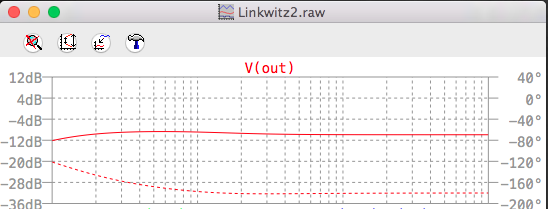

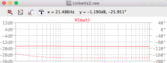

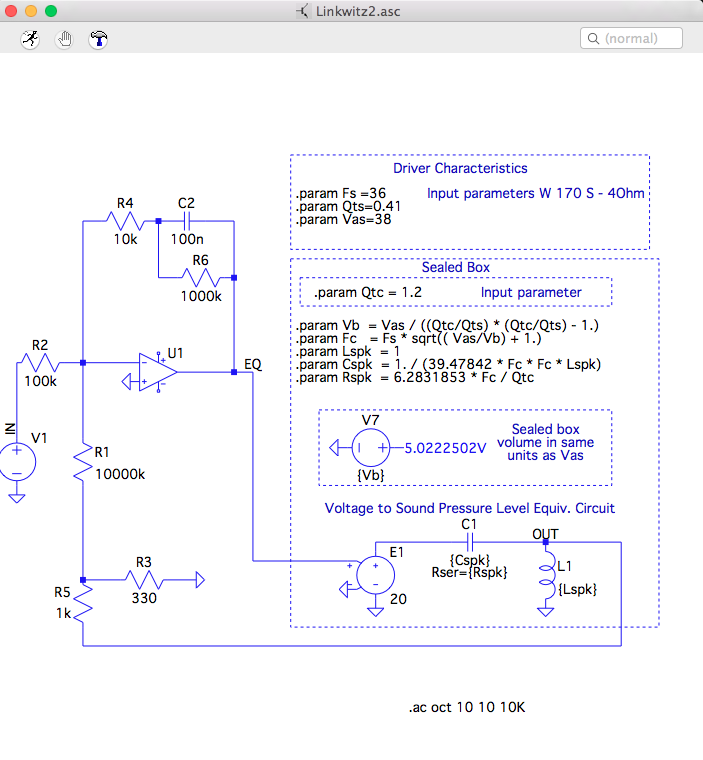

    Die Spice-Versionen für Win/OS X unterscheiden sich im GUI komplett. Um mit LTspice OS X zu arbeiten sollte man die Win-Version kennen. Die OS X Version ist viel moderner, aber leider nicht OS X-GUI gemäß.
    Um weiter zu kommen, habe ich als Basis das LS-Modell von Linkwitz (HP 2. Ordnung) genommen. Ich denke, wenn er es als ausreichend betrachtet, dann ist es gut genug.
    Die Bilder zeigen verschiedene GK-Faktoren, keine (nur LS) bis stark, entspricht alles der Theorie.
    So richtig klar ist mir noch nicht wie Ltspice und die Ausgabe funktionieren, aber simulieren kann ich schon ein bißchen.:)

  • 04.01.2016, 18:50
    3eepoint
    Hi Loki,
    ok, ich wusste nicht, dass du die OS X Version nutzt, da hat in der Tat irgend wer bei LT richtigen Mist verzapft, das Problem hatten/haben wir bei uns im Studiengang auch bei den Mac benutzern.
    Die Simulation sieht an sich gut aus, wenn du jetzt noch von Nobby die Delay/Micro kombi mit rein nimmst wäre dein Vergleichsmodell soweit schon fast fertig =)
    Was mich noch etwas wundert sind deine Schaltungswerte, warum hast du da einen 10Meg Widerstand? Auch die 1Meg im Regelkreis sehen etwas viel aus.
    Was meinst du mit Ausgabe?

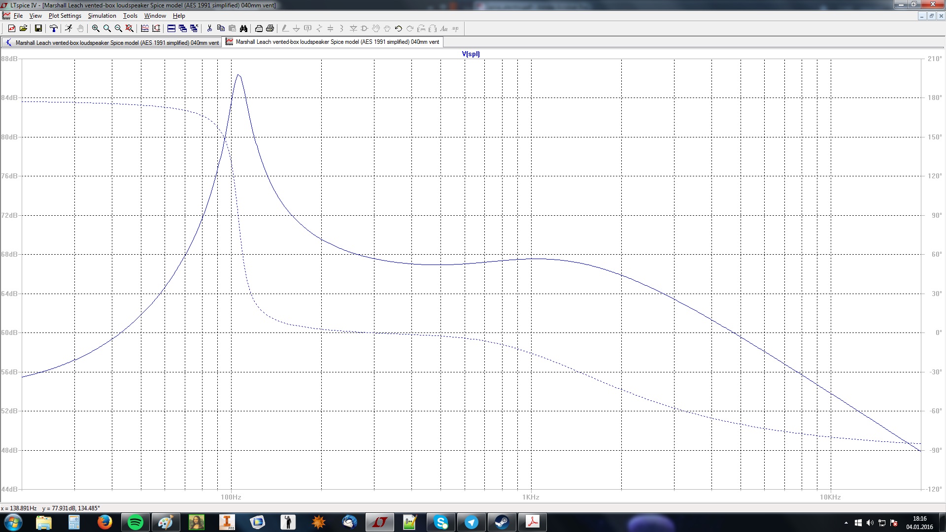

    Ich war auch fleißig und hab versucht, das Leach Modell zu vervollständigen. Hierbei habe ich mir JFA's Aussage zu Herzen genommen, und mal versucht das von Leach gezeigte BR-Modell vollständig zu übernehmen. Nach einigen Stolperstellen bin ich nun an folgenden Punkt:
    http://www.diy-hifi-forum.eu/forum/p...ictureid=25305
    Man sieht hier das Chassis in einer BR-Box wie in Leach s.6, die Widerstände links dienen der Überprüfung der berechneten Werte. Sie sind alle an 1V angeklemmt, bedeutet, dass durch 1/I der errechnete Wert aus den Gleichungen im Modell raus kommt, was sie, nach langwieriger Klammersetzung in Spice, auch endlich im gewissen Rahmen tun, vgl. dazu die Spice Netlist in Leach S.6. Das Proggram könnte echt mal nen Gleichungseditor wie in Lyx ect. vertragen.....
    An einem Punkt komme ich aber nun noch nicht so richtig weiter, und zwar sollte der rechts verbaute ideale Trafo die Impedanz aus Gehäuse und Strahlungswiderstand so ankoppeln, dass sie wie L und C aus dem vorherigen Modell wirken, wie man am Verlauf sieht, tut es das leider nicht:
    http://www.diy-hifi-forum.eu/forum/p...ictureid=25306
    Ich nehme an, dass Leach den SPL anders da raus bekommt, ich wolte aber erstmal den aktuellen Stand raushauen, bevor ich da noch weiter ran gehe, villeicht hat JFA ja hier noch 1-2 Worte zu zu sagen? Was auch noch fehlt, ist die Kopplung von Port und Membrane über die bei Leach eingezeichneten Stromquellen kpUw und kwUp, was mich auch wundert ist, dass ich die Länge des Ports noch nirgends angeben musste, wobei diese für die Berechnung des BR-Teils ja mit ausschlaggebend sein müsste.....
    Soweit erstmal wieder von mir.
