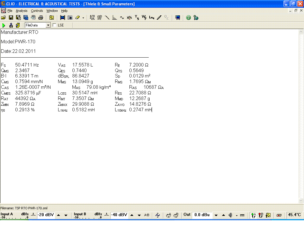

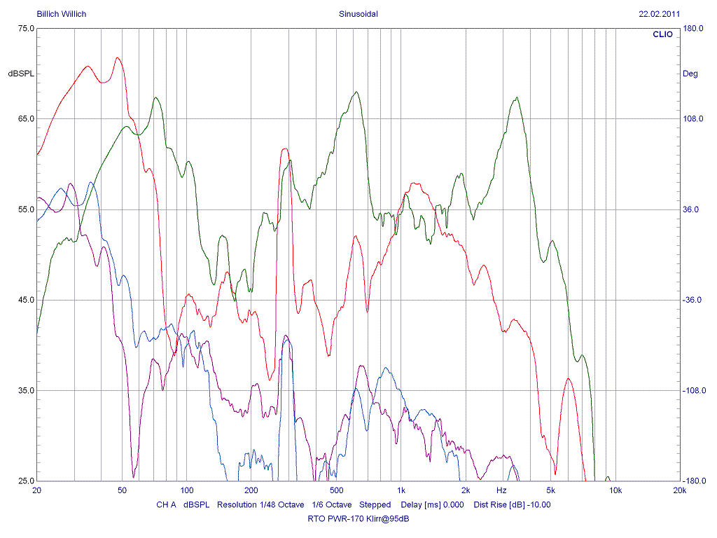

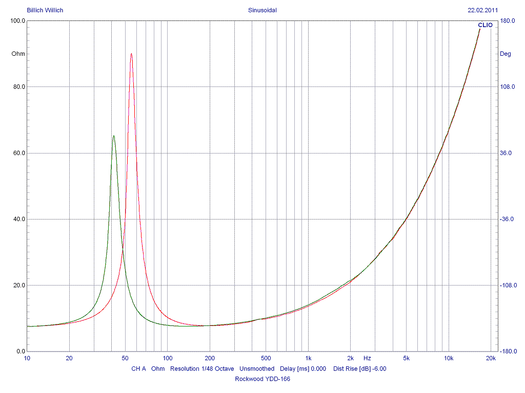

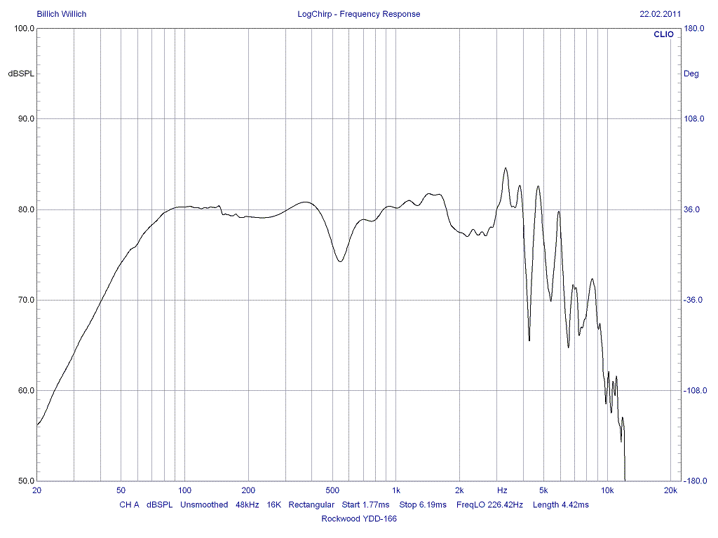

    nun folgen die Datenblätter der interessantesten Chassis. Ich bitte zu entschuldigen, dass ich nicht alles auf einen Schlag liefern kann. Jedes Chassis kostet 1-2 Stunden Arbeit. Von daher werden die Chassis peau a peau vorgestellt.
    Die Messungen wurden in einem ca. 15 Liter großen geschlossenen, stark bedämpften Gehäuse gemacht. Die Schallwandabmessungen waren ähnlich wie in einer Standbox. Rechts, links und oben ein bisschen, nach unten viel Schallwand, also ähnlich wie im späteren Anwendungsfall.
    Zu den Messungen:
    Zuerst folgt Impedanz mit und ohne Zusatzmasse.
    Die Chassis haben eine Nacht mit hohem Pegel nahe X-Max eingeschwungen. Dabei sind die natürlich etwas erwärmt, was die TSP-Messung verfälscht.
    Also regel ich den Pegel eine halbe Stunde vor den TSP-Messungen etwas runter, der Wobbelgenerator bleibt aber an.
    So kühlen sie sich wieder ab, bleiben aber weiter in Bewegung. Die beweglichen Teile können sich nicht "setzen", sondern bleiben weich, genauso wie beim Hören. Auch zwischen der Messung mit und ohne Masse wurden die Chassis wieder an den Wobbelgenerator angeschlossen.
    Den Widerstand habe ich mit einem Fluke-Multimeter bestimmt und korregierend in CLIO eingegeben.
    Die Amplitudenmessung ist einem Abstand von 60cm gemacht. Die Messung ist gefenstert, also ohne Raumeinfluss, Auflösung ca. 250Hz. Die Messung im Bassbereich wurde im Nahfeldmessung gemacht und per Merge-Funktion an die Fernfeldmessung angehängt. Der Verlauf bezieht sich natürlich auf das kleine geschlossene Gehäuse und ist nicht repräsentativ für ein etwaiges TQWT-Gehäuse.
    Das Ausschingverhalten wurde aus der Fernfeldmessung generiert.
    Die Klirr- und IMD-Messungen fanden in einem Abstand von 30cm statt. Die Pegelwerte sind auf 1m korregiert.
    Die obere Diagrammgrenze bei den Klirrmessungen entspricht immer 10%, 10dB darunter 3%, 10dB darunter 1% usw. Die untere Linie ist also immer 0.03% Klirr.

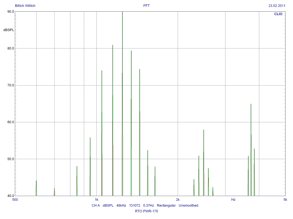

    Beim IMD habe ich einmal Multitone und einmal Zweitone gemessen. Die Interpretation der Messungen ist erst im Vergleich zu den anderen Kandidaten sinnvoll.
    Bei der Multitonmessung werde die Anregungsfrequenzen alle gleich laut eingespeist. Der Verlauf der Spitzen entspricht also dem Frequenzverlauf.
    Bei der Zweitone-Messung habe ich die Pegel angepasst, so dass beide Anregungsfrequenzen gleich laut sind.
    Die Pegel sind so gewählt, dass das Chassis schon deutlich huben muss, aber sich noch im linearen Bereich befindet.
    Bei weiteren Fragen bitte melden. Die Interpretation der Messungen ist eure Sache.

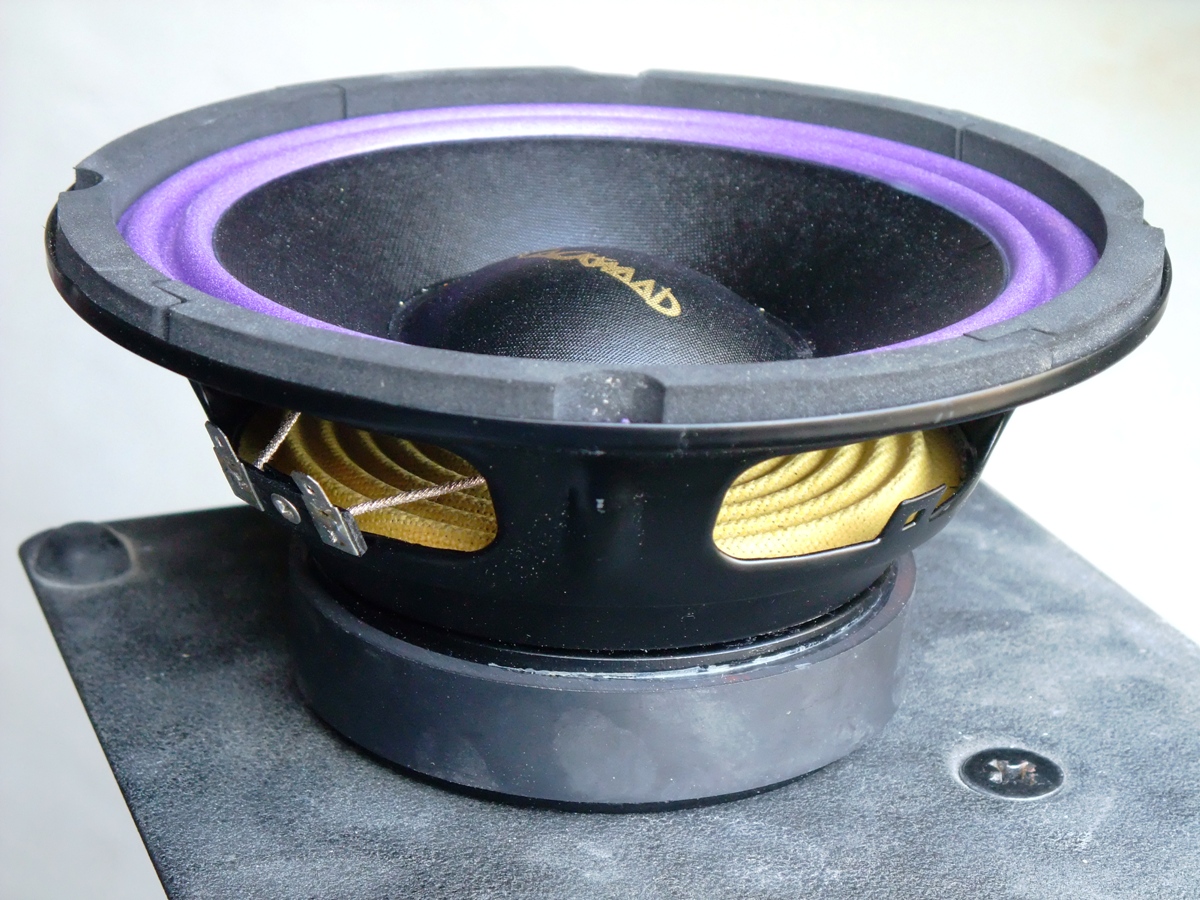

    Rockwood YDD-166
    http://www.diy-hifi-forum.eu/forum/p...pictureid=3661
    http://cgi.ebay.de/165-mm-Bass-2x-4-...item483f26f8e1
    Preis fürs Forum ca. 7,50€
    beschichtete Papiermembran
    Polkernbohrung
    Doppelschwingspule
    Impedanz (Schwingspulen in Reihe):
    http://www.diy-hifi-forum.eu/forum/p...pictureid=3659
    TSP:
    http://www.diy-hifi-forum.eu/forum/p...pictureid=3660
    Amplitude:
    http://www.diy-hifi-forum.eu/forum/p...pictureid=3653
    Ausschwingen:
    http://www.diy-hifi-forum.eu/forum/p...pictureid=3654
    Klirr@85dB:
    http://www.diy-hifi-forum.eu/forum/p...pictureid=3655
    Klirr@95dB:
    http://www.diy-hifi-forum.eu/forum/p...pictureid=3656

    der RTO gefällt vor allem für 8 Euro... ;) Dazu noch das passende Hochtönerchen und ein Saugkreis und das dürfte was werden. Und in einer TML/TQWT funktioniert der auch.

    da der RTO ganz brauchbar erscheint, hab ich mal kurz simuliert: Mit GHP-Kondensator von 470µF in 10-12 Liter gehts bis 60Hz runter. Vielleicht kann man noch mit einem billigen Zusatzmagnet pimpen, um Qes noch etwas zu senken? Aber auch eine TML (verjüngend) dürfte mit 30 Litern noch handelbar sein.
