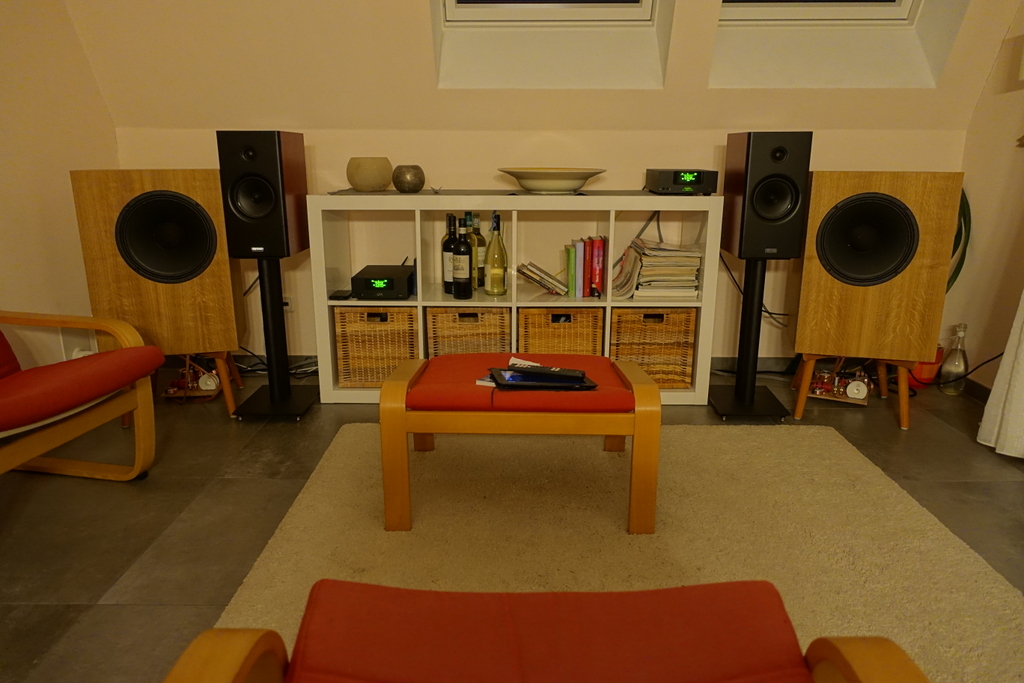

    Jetzt sind meine Celeste Koax über einem Monat im Betrieb.
    Was gut war ist immer noch gut - es gibt aber auch ein, zwei zumindest merkwürdige "Abers":
    Vorab: Ich bin recht sicher, dass ich die Weichen korrekt aufgebaut habe, denn fast alles klingt richtig und sehr ähnlich den Epos Elan15-Kompakt-LS. Auch die Ortung ist wie sie soll.
    1. Wirkungsgrad, maximale Lautstärke:
    Bei einem Wirkungsgrad von 92 dB mit 1 Watt müsste die Celeste Koax doch deutlichst lauter als meine Epos Elan15 sein, ist sie aber nicht!
    Zum Vergleich betreibe ich beide Lautsprecherpaare mit jeweils einem Naim Unitiqute2 und kann beiden die selbe Musikquelle über Netzwerk ohne Zeitversatz zuspielen.
    Mit einem Knopfdruck der Fernbedienung (Mute) kann ich zwischen beiden Paaren umschalten.
    (man schaltet einen Verstärker auf gemutet, der andere spielt. Dann hält man die Fernbedienung so, dass beide Verstärker sie "sehen" und drückt Mute: Beide Amps wechseln ihren Zustand! Einfacher und bequemer als ich dachte :-)
    Für subjektiv gleiche Lautstärke steht die Naim-Lautstärke für Celeste Koax auf 38 (von 100), für die Epos Elan15 auf 40.
    Zwischen 38 und 40 gibt es aber subjektiv nur einen kleinen Lautstärkeunterschied.
    Die Epos mit 17cm TMT und 15 Litern macht sich da erstaunlich (zu) gut...
    Ich hab nicht die Verstärker untereinander getauscht, um eventuelle Ungleichheit auszuschließen.
    Wenn es mich überkommt mach ich das noch mal.
    Mit den 2x30 Watt des Naim wird es bei 50% Aufdrehen schon laut, aber die volle Disco-Breitseite kann ich mir so nicht geben.
    Würde auch sonst nur ab und an möglich sein, aber dann wärs schon toll...
    Ab 60% klingt es dann angestrengt. Ich nehme an, der Naim kommt dann an sein Ende.
    Vielleicht hab ich da ganz einfach zu viel erwartet?
    Da hätt ich gern Eure Ideen, Meinungen...

    Hier die Vergleich-Anordnung mit den zwei Naims:
    Anhang 56358

    Denke das die Epos eine 4 Ohm Box ist und die Celeste eine 8 Ohm Box ist. Dadurch gewinnt die Epos 3 dB beim direkten Umschalten.
  • 15.08.2020, 17:28
    Mess-Equipment (außer zwei erprobten Ohren) muss denke ich nicht sein.
    Sowas zu nutzen, vielleicht noch mit der Möglichkeit der Pegelkalibrierung, wäre aber die einfachste Möglichkeit. Vielleicht wohnt ja jemand bei dir in der Nähe, der sowas hat und dir kurz zur Hand gehen kann?
    Und ja, ich habe mal kurz gegoogelt: die Epos Elan 15 ist nominell ein 4-Ohmer.

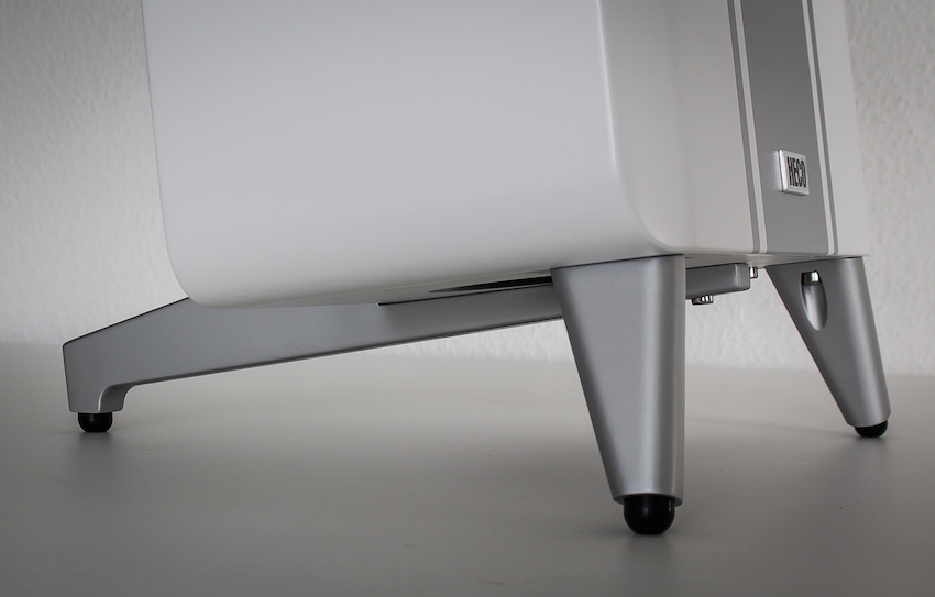

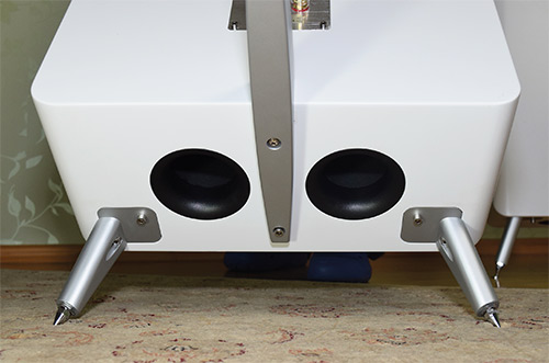

    Ich konnte auch noch ein neues Paar TF1225CX aus einem Audio-Pro Shop in Rumänien ergattern und somit möchte ich in den nächsten Wochen auch die Celeste nachbauen.
    Die Hairpin Legs sind optisch nicht so ganz mein Fall, ich tendiere da eher in Richtung der Lösung der Heco Direkt (ein toller Lautsprecher btw, hatte ich lange, passt nur leider nicht mehr in meinen bald renovierten Mini Hörraum).
    Diese steht auf drei Beinen mit einem längeren Ausleger nach hinten, alles aus verchromten Metall. Die Lautsprecher stehen damit absolut stabil und kippfrei.
    Hat jemand vielleicht eine Idee wo man sowas bekommt?

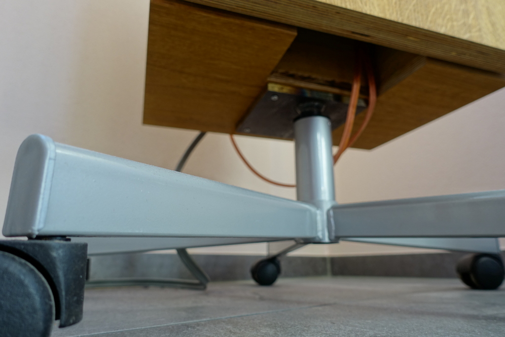

    Zu den Füßen:
    Die Heco find ich optisch sehr gelungen, wenn die auch so gut klingt!

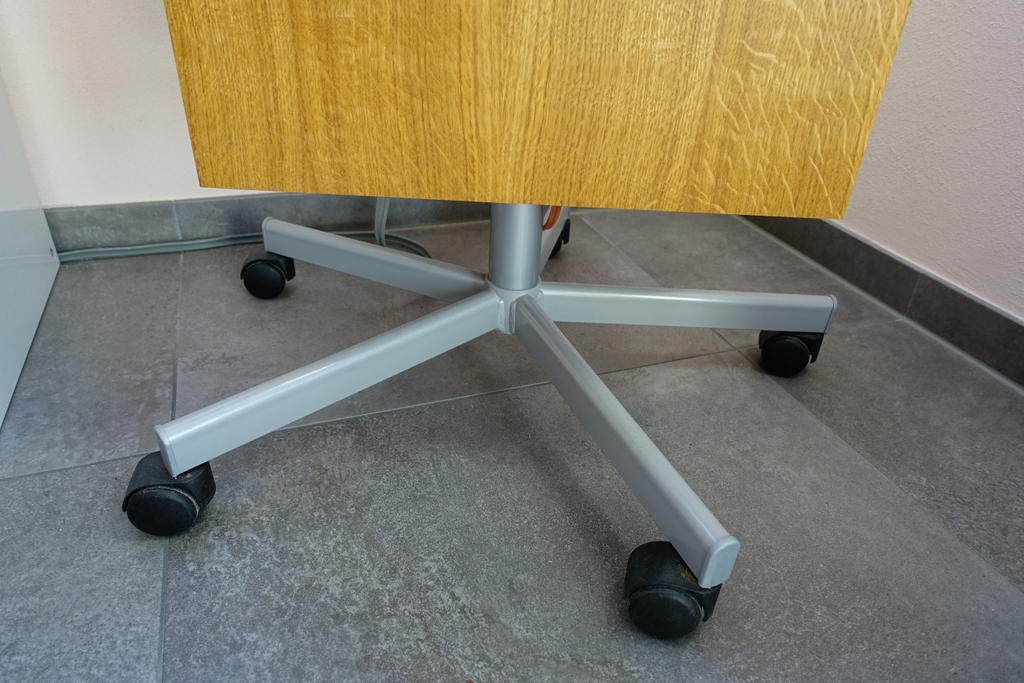

    Ich habe die Celeste letztlich drehbar auf 5-armige Bürostuhl-Drehkreuze montiert.
    Damit bin ich sehr zufrieden.
    Anhang 59844Anhang 59842Anhang 59839
    Anhang 59843Anhang 59841Anhang 59840

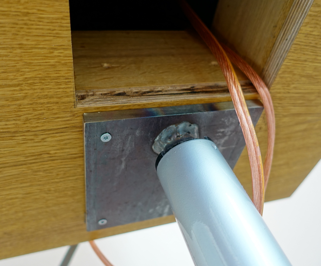

    Den quadratischen Flansch habe ich mir auf das Rohr einer zerlegten Gasdruckfeder (Vorsicht!) schweißen lassen.
    Sollte ich mal edlere Drehkreuze als diese schlichten von Ikea besser finden, so ist der Austausch recht einfach:
    Anhang 59845
    Ohne Rollen vielleicht doch schicker?

    auch eine interessante Lösung.
    Allerdings wäre mir der Fuß in Relation zum Gehäuse dann doch etwas zu groß.
    Wie hast Du denn die Neigung realisiert? Ist der Flansch gewinkelt angeschweißt?
    Sollten die Speaker gerade ausgerichtet sein, dann müssten die Füße ja schon relativ hoch sein, damit genug Hochtonenergie auf Ohrhöhe ankommt.
    Ansonsten eine sehr schicke Box geworden, das bin ich neidisch :)
    Joshi

    - Ja, umfallen können sie so nicht ;-) und halten Abstand zu anderen Möbeln.
    Ist klar eine Geschmackssache.
    - Ich hatte erst vor, eine Neigung zu machen, aber in der Nähe gerader Möbel sieht das nicht so schick aus.
    Allein durch eine entsprechend dicke Leiste zwischen Flanschvorderkante und Boxboden könnte ich die Neigung noch einstellen.
    - Die (empfohlenen) 15 Grad aus der Achse hab ich dann ungefähr in der Höhe und kann in der Seite exakt auf den Hörplatz richten. Das sollte bei einem Koax auf das selbe rauskommen wie ein seitliches Ein- oder Auswinkeln, oder?

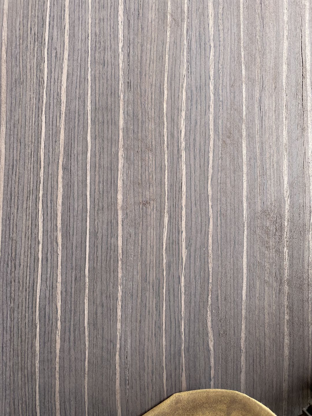

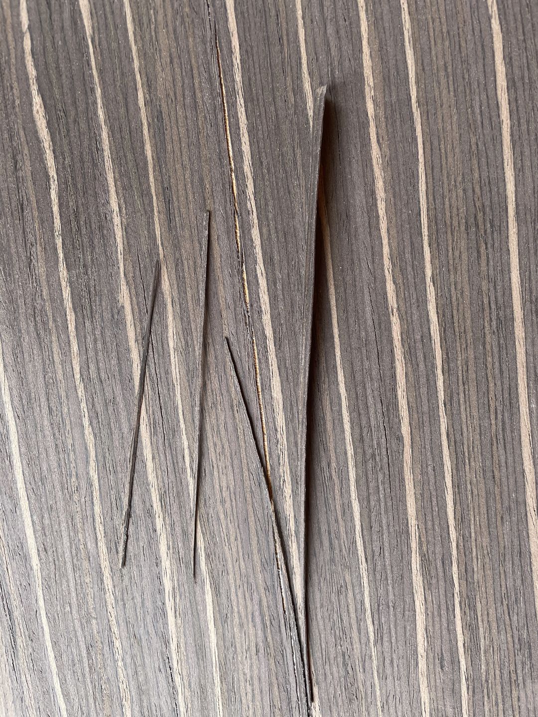

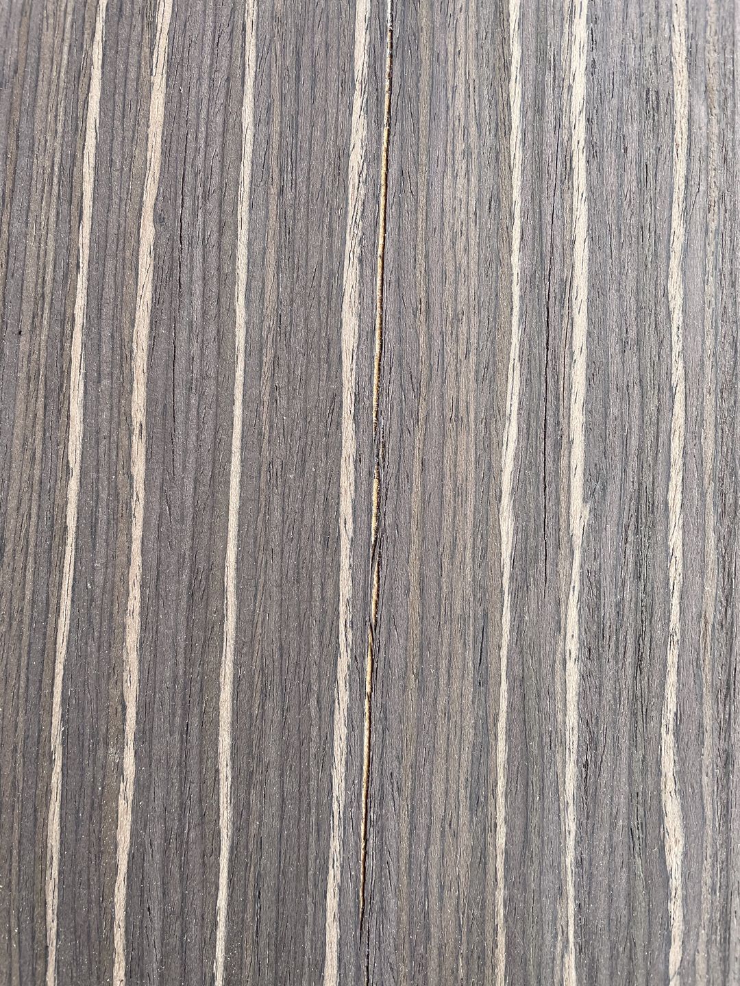

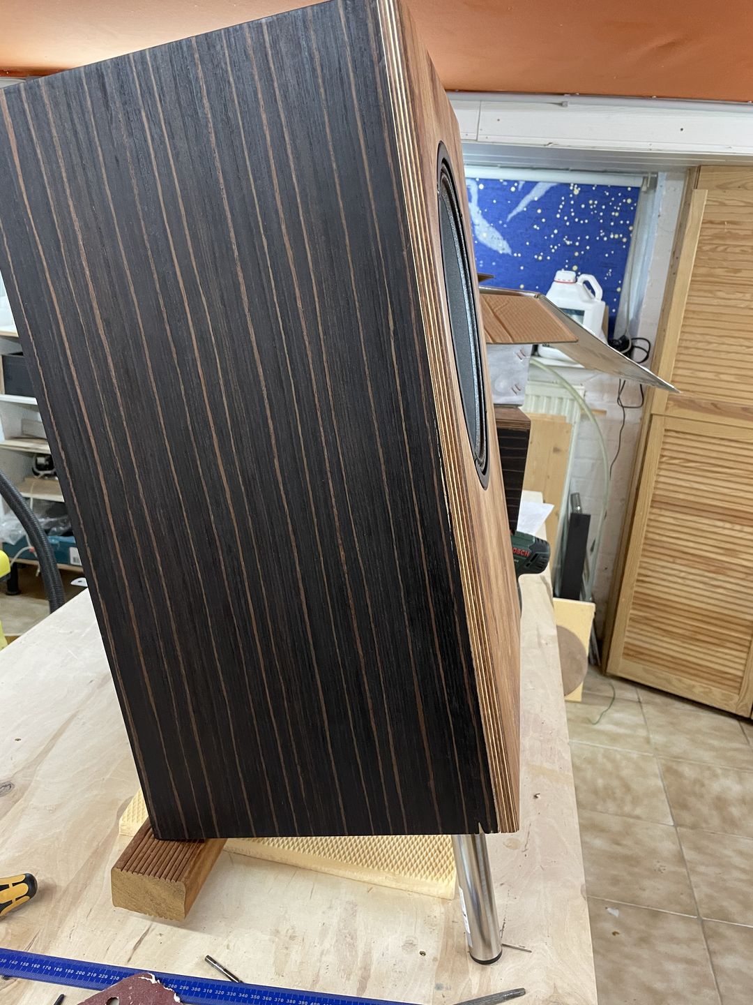

    Ich war die letzten Tage dann auch mal fleissig im Werkkeller und habe die Gehäuse angefangen zu bauen.
    Das Furnier hat mir dabei den letzten Nerv geraubt. Schon beim Abrollen zerfiel es fast zu Staub (ok, ist jetzt übertrieben).
    Ich habe extra breites Furnier gekauft um nicht Fügen zu müssen, dann hat es in aber schon viele Risse gegeben, trotz Wässern und vielen Verstärkungen durch Malerkrepband. Das war schon sehr zeitraubend und frustrierend.
    Letztlich konnte ich das meiste einigermaßen Reparieren, aber so ein schnell reissendes Furnier hab ich noch nicht verarbeitet.

    Ooh ...
    ein Lautsprecher im Nadelstreifen - Anzug :prost:
    Mag ich leiden !

    Wenn Du das Furnier wässerst und es dann im feuchten Zustand aufbringst, dann wird es immer reißen.
    Es zieht sich ja beim Trocknen wieder zusammen und wo soll das arme Furnier denn hin, wenn es beim Trocknen / wieder Zusammenziehen schon klebt?
    Wie genau hast Du denn furniert ?
  • 29.03.2021, 16:02
    Joshi
    Wenn man wässert bzw. mit feuchten Lappen abwischt, wartet man natürlich, bis es wieder trocken ist.
    Damit erzielt man dann das Ergebnis, das es beim Aufbügeln eben nicht mehr reisst.
    Bisher hat das immer so funktioniert, aber hier eben nicht. Ist auch nicht tragisch, da ja alles selbst gebaut. Ich konnte es ja auch korrigieren.

    im Prinzip hab ich es genauso gemacht wie dieser Heimwerker hier
    https://www.youtube.com/watch?v=JxKcM7fcDTo

    Schaut auf jeden Fall wirklich klasse aus!
    Congrats!:prost:
