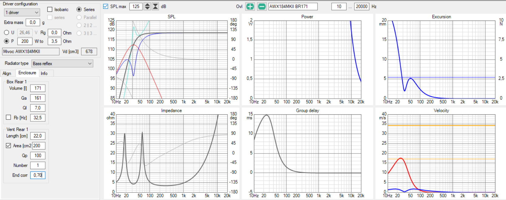

    Diese Aussage hat mich länger beschäftigt, deshalb habe ich mir mal den Hornhals als 200cm² BR-Kanal simuliert und per Korrekturfaktor so gedreht, bis das Tuning des Horns rauskommt - rein um die Strömung am Hals zu sehen.
    Siehe da: Die Strömungsturbulenzen in einem 200cm² Kanal sind im Betrieb schon nicht zu verachten.
    Anhang 58616
    Ja, ich muss auf ca. 27Hz einen steilflankigen Filter setzen um mir die Membran nicht durchs Zimmer zu schießen. Dieser Filter sollte dann auch die mit der Membranauslenkung verbundenen Strömungsgeräusche verhindern.
    Also die Gehäuseempfehlung auf dem Datenblatt ist incl. der Kanäle wirklich die unterste Grenze. Wenn der BR-Kanal-Hals an die Grenze kommt, ich auch der Hub an der Grenze. Mehr Leistung geht wohl nicht.
  • 23.01.2021, 13:24
    Naja, eine Strömungsgeschwindigkeit von gut 17 m/s finde ich jetzt nicht so schlecht. Wenn's noch weniger sein soll, würde ich einfach mehr als 200 cm² Querschnittfläche (das mit den 20 cm² war sicher ein Tippfehler, oder?) nehmen, der Kanal ist mit 22 cm ja kurz genug, so dass da noch Reserven sein dürften. Das macht vielleicht eh' Sinn, weil ja bei Xmax nicht unbedingt Schluss sein muss.
    Oder meintest du was anderes?
    Danke für den Hinweis, ja, natürlich 200 Querschnitt.
    Die 22cm Länge sind nur hypothetisch, ich habe vorne 1232 Querschnitt das gibt im Schnitt 700 Querschnitt und deshalb 65cm Länge. Nur muss die Luft ja am Hals durch die 200 durch und da wollte ich wissen wie sehr sich das am Hals verwirbelt/pfeift.

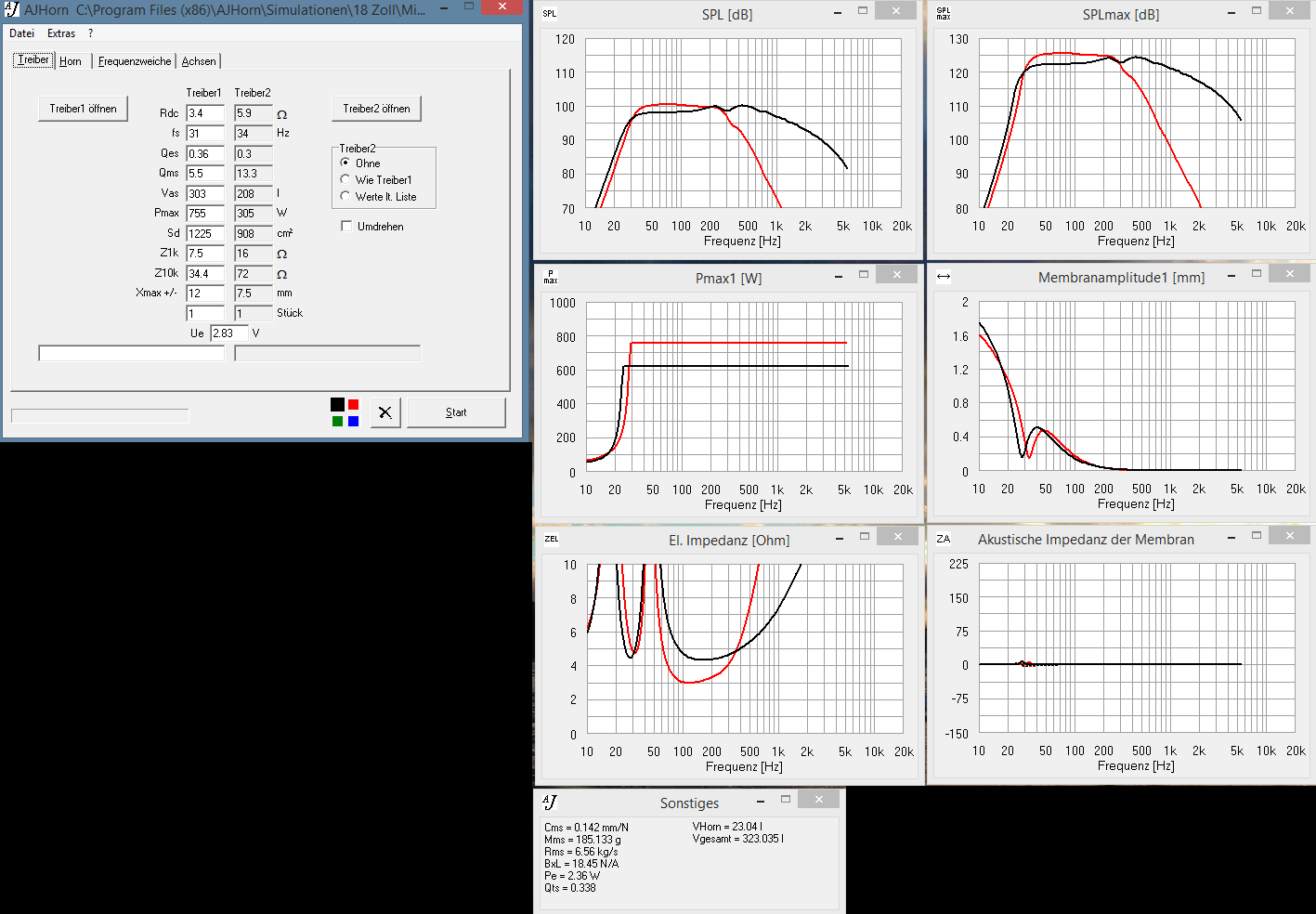

    Für den Fall, dass du den Tieftöner auch passiv trennen möchtest, must du beachten, dass es eine starke Wechselwirkung zwischen Frequenzweiche und Gehäuseabstimmung gibt, es sei denn du linearisierst den Impedanzverlauf im kritischen Bereich.
    Mit passivem Filter zweiter Ordnung (ohne Impedanzlinearisierung) und mit angepassten Gehäusedaten sieht das dann in etwa so aus:
    Anhang 58621
    Schwarze Linie: Ohne Frequenzweiche
    Rote Linie: Mit Frequenzweiche (ohne Impedanzlinearisierung)
    Da sind dann auch noch nicht die Einflüsse der extra breiten Schallwand berücksichtigt.
