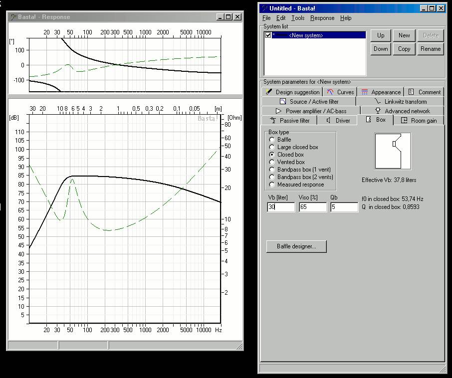

  • 25.02.2011, 16:03
    EL36
    Auf die Schnelle, 30 Liter mit 470µ, Rg 1 Ohm:
    http://www.diy-hifi-forum.eu/forum/a...6&d=1298649604

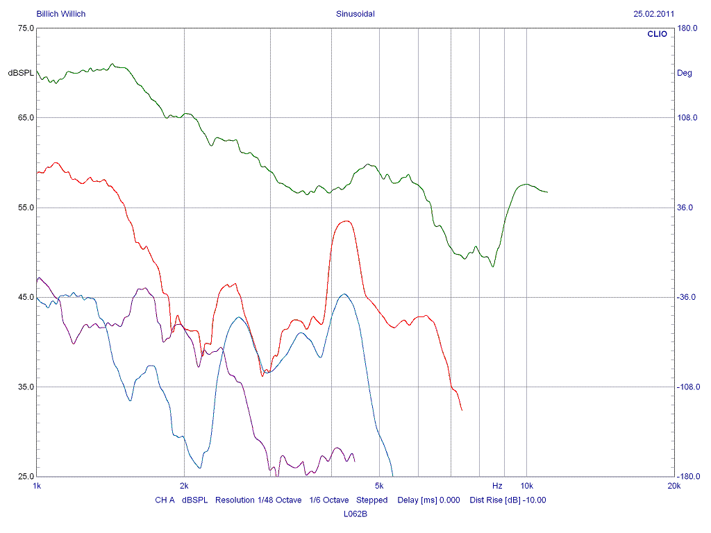

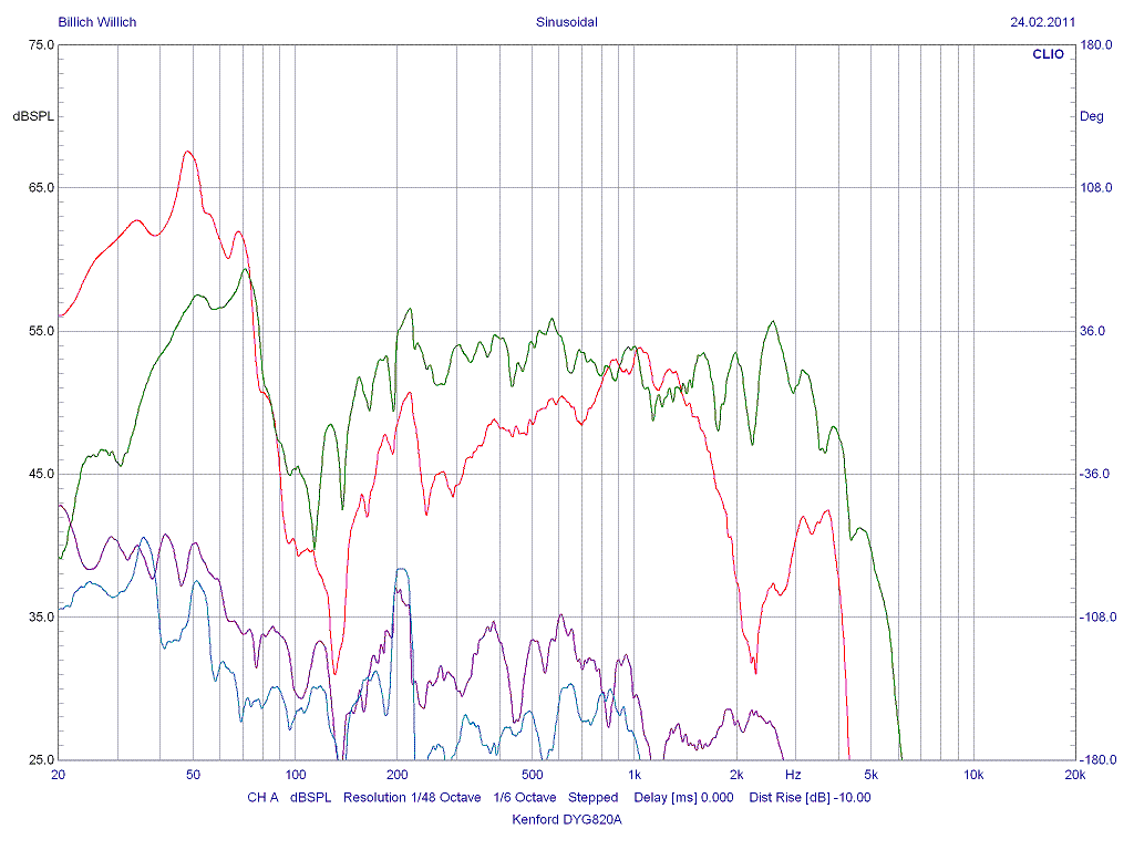

    Markaudio und Multimedia TT kommen heute nacht noch.
    Ansonsten gibts für die Simuwilligen heir den Datenüberblick
  • 25.02.2011, 16:54
  • 25.02.2011, 17:17
    Oha, weniger Klirr, geht tiefer und ist insgesamt auch etwas linearer... :denk:
    Kann m.E. mit 'ner tieferen Ankopplung besser umgehen als der M.A.
  • 25.02.2011, 17:22

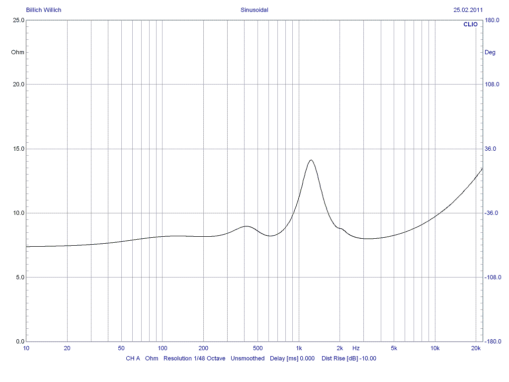

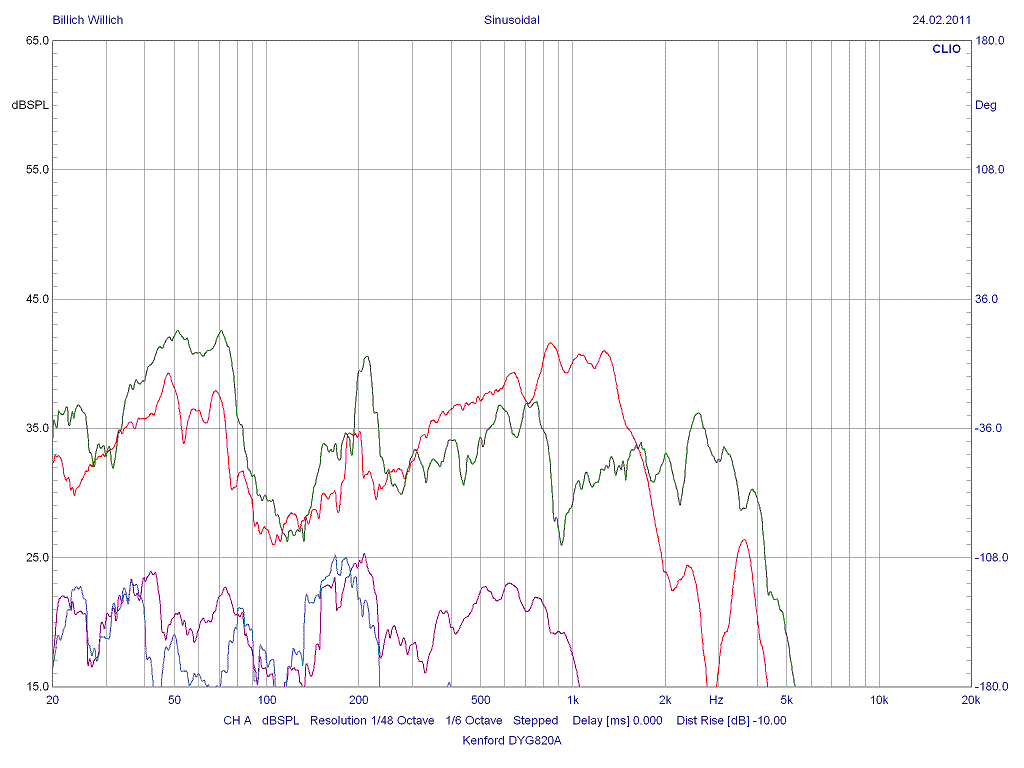

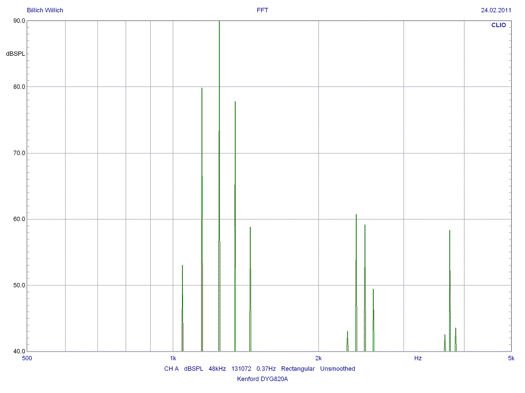

  • 25.02.2011, 17:52
    @Nik: Die Messungen sind nicht kalibriert, aber untereinander vergleichbar, der Mark Audio ist also etwas lauter.

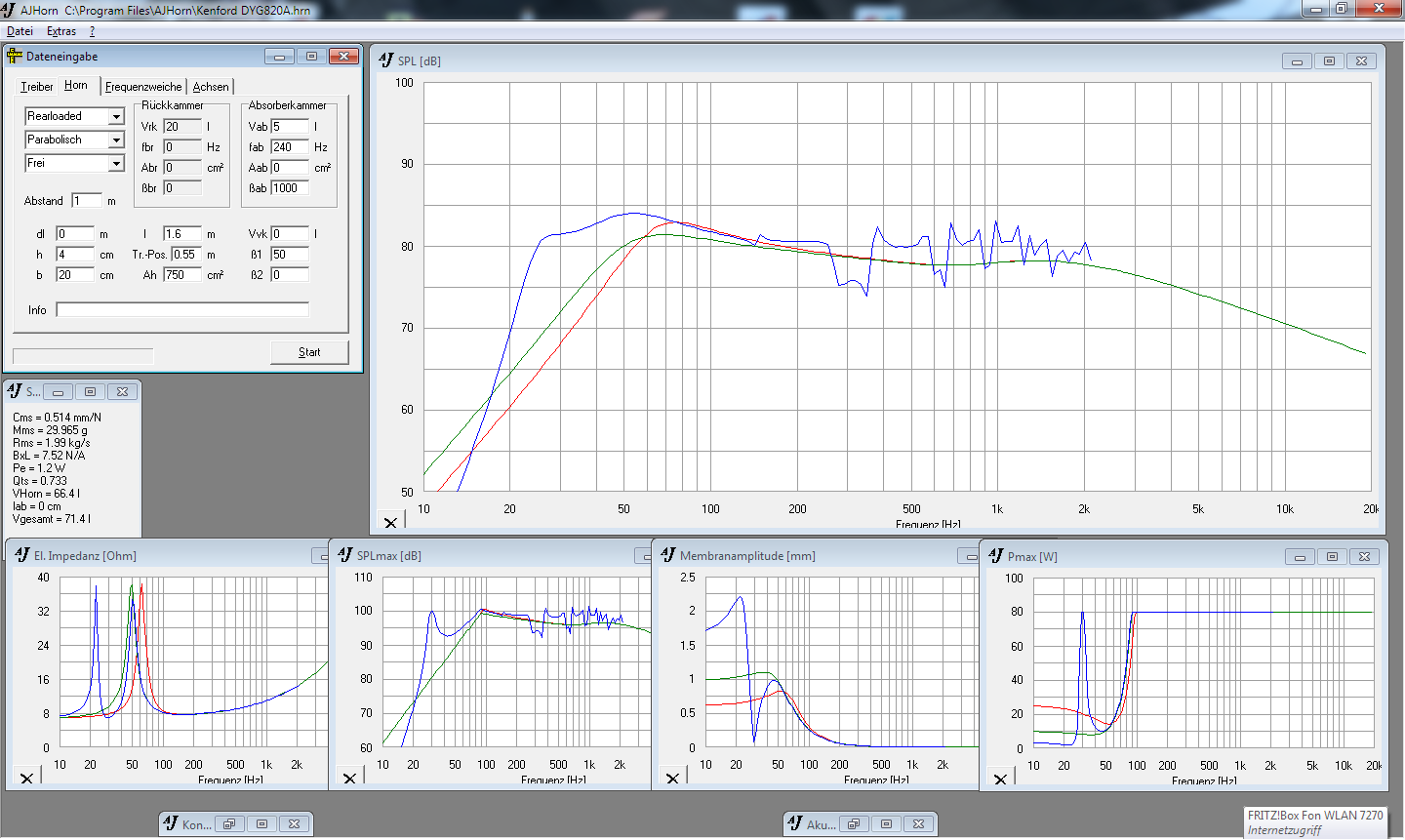

  • 25.02.2011, 18:49
    Matthias.S
    das hatten wir noch nicht:
    Der TMT (DYG 820) funktioniert auch in einer ml-qqwt.
    Q&D Akabak-Simulation mit ähnlichen Werten wie bei
    der Martin-King-Simu von Alex:
    http://www.diy-hifi-forum.eu/forum/p...pictureid=3756
    rot=Treiber, grün=BR-Rohr, schwarz=Summe
    CU,
    Mat

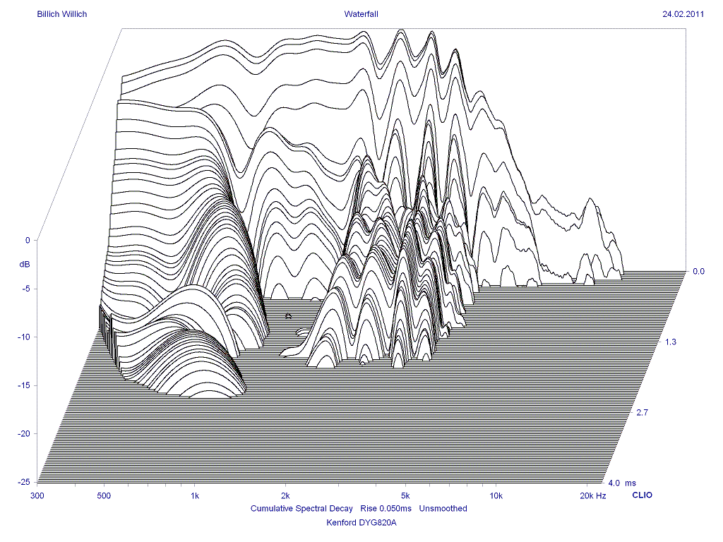

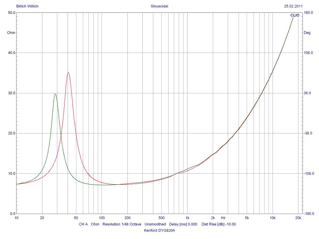

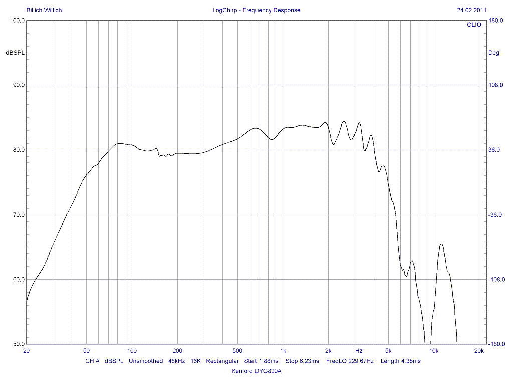

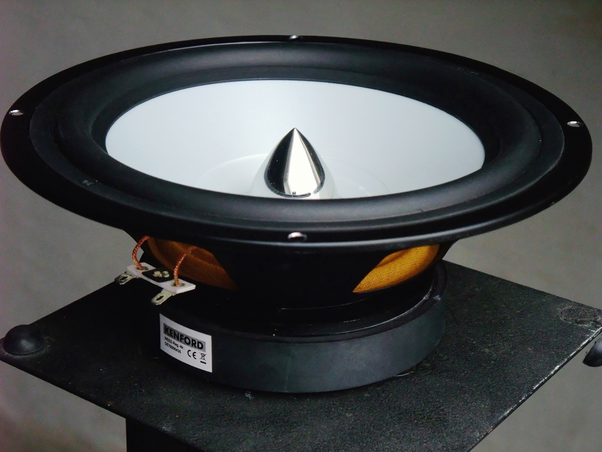

  • 25.02.2011, 19:01

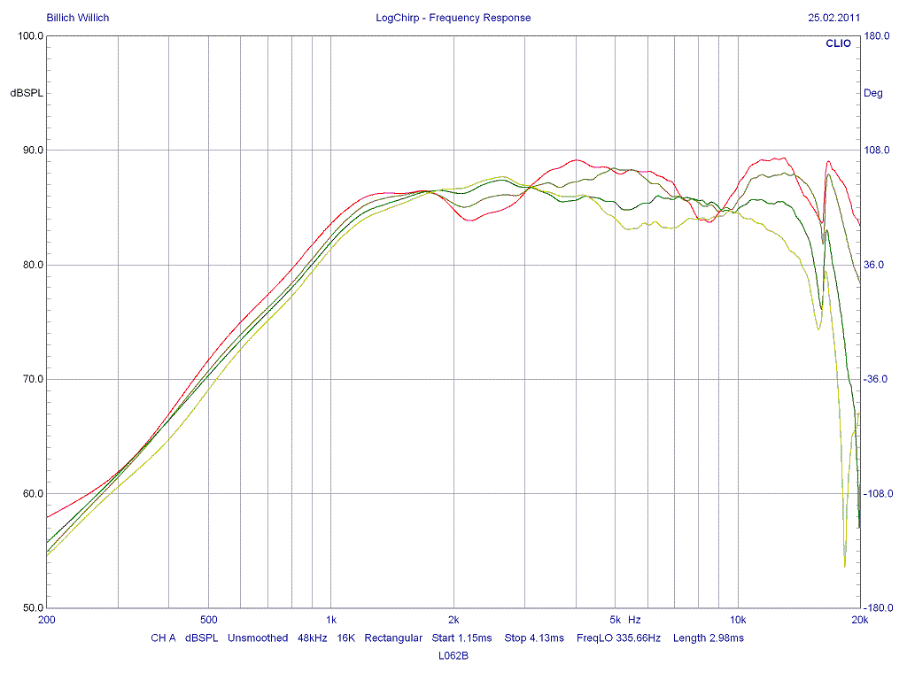

    wir haben uns dazu entschlossen, den RTO PWR-170 gegen den Kenford DYG820A in einer Abstimmung antreten zu lassen.
    Beide lassen diverse Gehäusegrößen und -arten zu, sind gutmütig, leicht zu beschalten und messen sich preisbezogen hervorragend.
    Zudem ist damit auch der "Streitpunkt" 17er gegen 20er abgedeckt.
    Wenn noch Fragen bezüglich der Wertung und Einschätzung der Messergebnisse sind, bitte ich diese zu stellen, bevor abgestimmt wird.
  • 25.02.2011, 19:08
    Matthias.S
    Moin Joern,
    die Grundabmessungen der ml-qqwt sind:
    Linelänge 160cm
    Fläche oben 10cmx5,5cm
    Fläche unten 33cmx26cm
    BR d5cmxl15cm (noch nicht endgültig)
    Position Treiber bei 45% BR bei 90%
    Beispiele hier:
    http://www.frugal-horn.com/metronome.html
    So long,
    Mat

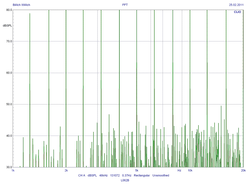

  • 25.02.2011, 19:30
    Hm, hab aus aktuellem Anlass mal den Carpower CRB-40 Hochtöner gemessen. Der wäre mit seinem Einbauzubehör auch was für Koax!
