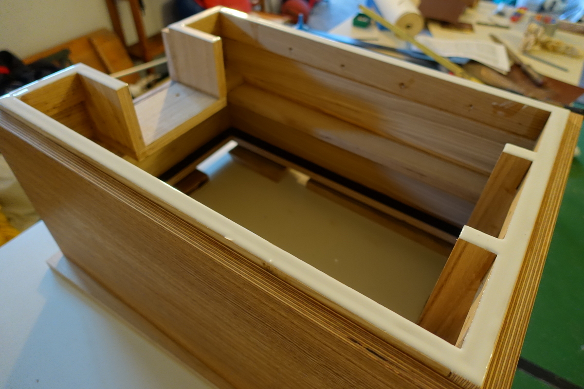

    Hallo Dieter,
    du brauchst einen Reihen- und Parallelwiderstand, kannst du ja einfach am Potie messen und die nächsten Normwerte nehmen. ICEpower gibt keine Eingangsimpedanz an, mit dem Schätzer habe ich 140 000 ohm gemessen:cool:.... lässt sich schlecht berechnen.... muss man ja nicht. Laustärke messen und Festwiderstände ausmessen, gut ist.
    https://abload.de/img/p1090174h4jzz.jpg
    In dem Gehäuse aus einem gebrochenen Hackenstil entstand das Gehäuse für den Übertrager, es fehlt noch die Behandlung mit kaltgepresstem Olovenöl:rolleyes:., Passende Kupferrohre hatte ich nicht "auf Lager":(.

    Hallo Kalle, eine Frage:
    Deine Übertrager sind in der NF-Leitung?
    Da hast Du dann ja eine feste Absenkung, oder gibt's das mit Einstellmöglichkeiten?
    -Knut
  • 30.01.2022, 17:43
    Hallo Knut,
    ja, ich habe einen Mikrofonübertrager in der Gegenrichtung eingebaut und so die Spannung sprich die Verstärkung gesenkt. Neutrik hat einige von den kleinen Dingern mit verschiedenen Übersetzungsverhältnissen, ich habe den NTE 4 (4:1) so ausgesucht, dass er für meine Kombi passt, mit dem Abschlusswiderstand kann man ja ebenso wie mit dem DSP feineinstellen.
    https://www.neutrik.com/de/search?q=NTE+%C3%9Cbertrager
    Die Preise sind bei voelkner wie auch Thomann knapp über 10€/Stück.
    Neutrik bietet die auch fertig für Mikrofone an, aber da sind Buchse und Stecker für uns falsch herum.
    Es gibt sie auch bei sechsfachem Preis in noch höherer Qualität, aber dass ist IMHO nur für wirklich gute Mokrofone mit Kleinstsignalen interessant.
    Der Monacor Übertrager DIB-110(10:1) und LTR-110(2:1/1:1) sind vielleicht auch noch interessant.
