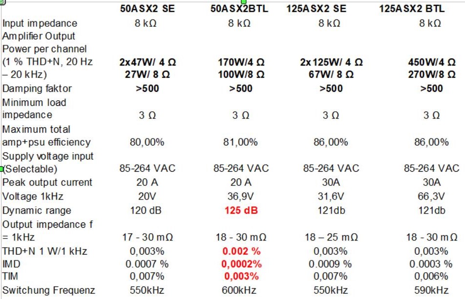

  • 13.10.2025, 08:32
    Morgen Kalle,
    was sind die Icepower 55 für Module und wo gibt die?
    Grüsse Hannes
    Moin Hannes,
    sorry, da hat mir das Gedächnis einen Streich gespielt.

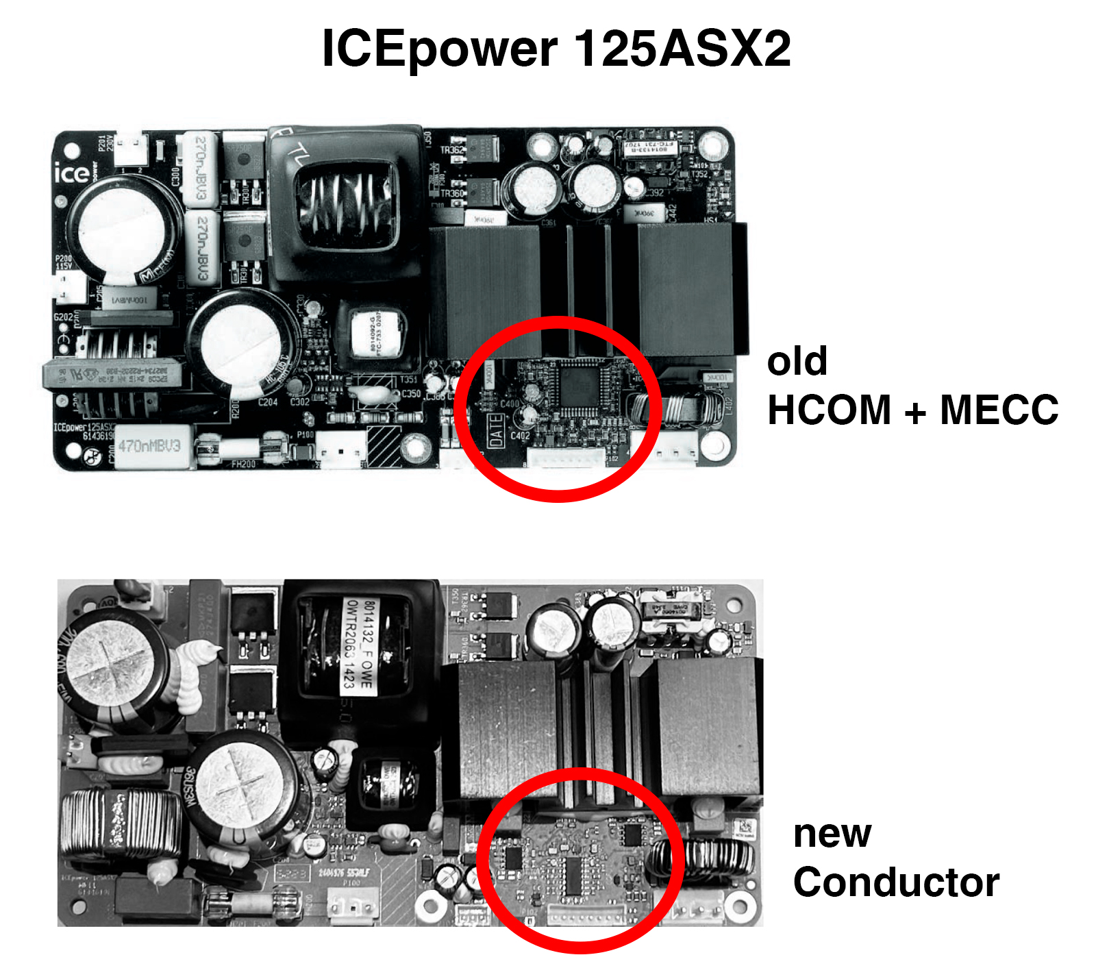

    Es ist dieser hier:
    https://shop.icepoweraudio.com/product/50asx2btl/
    Hier ein Vergleich:
    Anhang 78032
    Der neue 125ASX2 2.2 habe ich noch nicht eingepflegt und auch noch nicht gekauft.....benötigt werden normal nur die ersten 5 Watt:rolleyes:....und da gibt es im Klirrfaktor kaum Unterschiede.
    Gruß Kalle
    Anhang 78033
    Anhang 78034
    Wichtig, keine gekreuzten Leitungen......siehe ICEpower Unterlegen.
