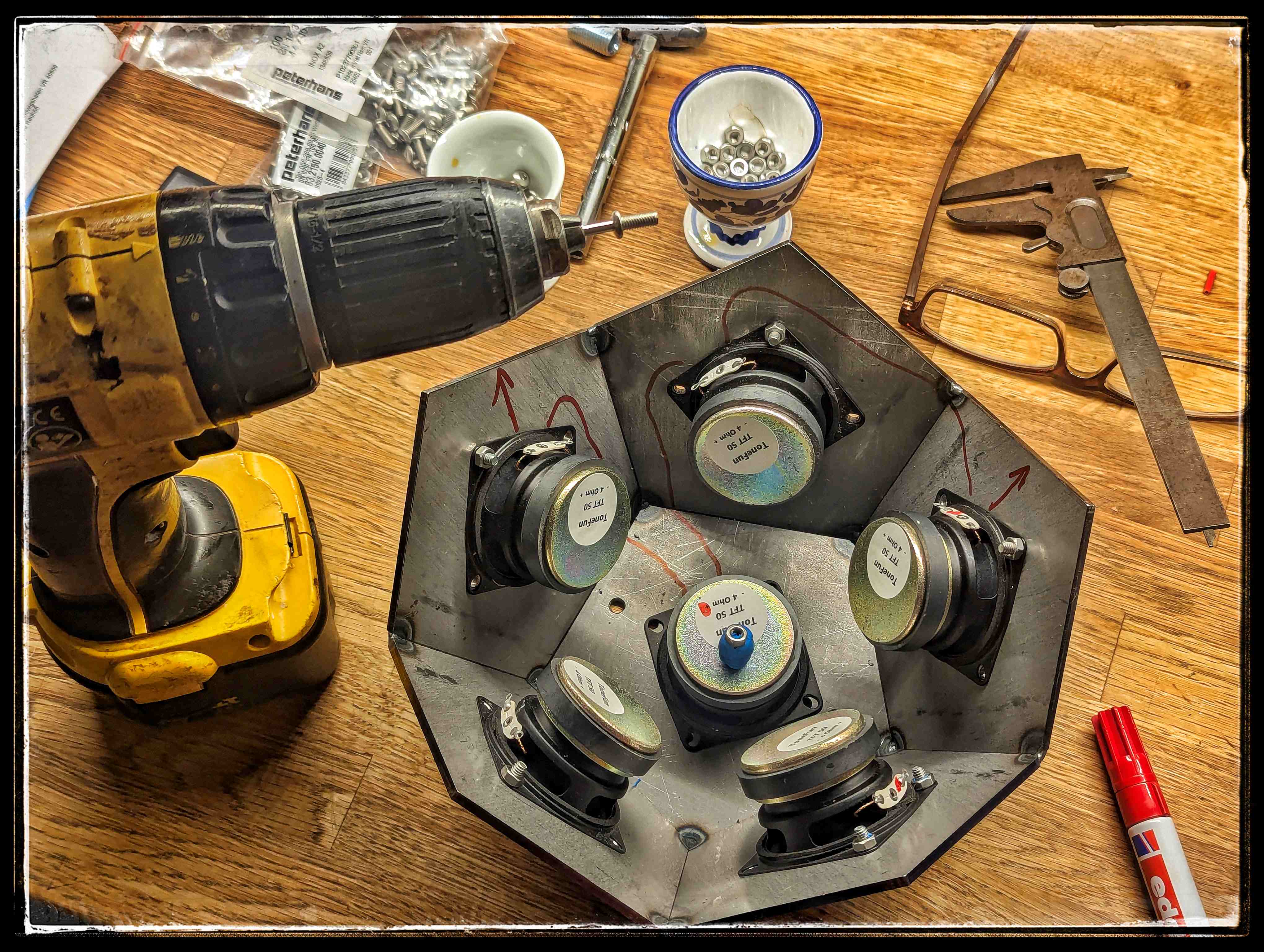

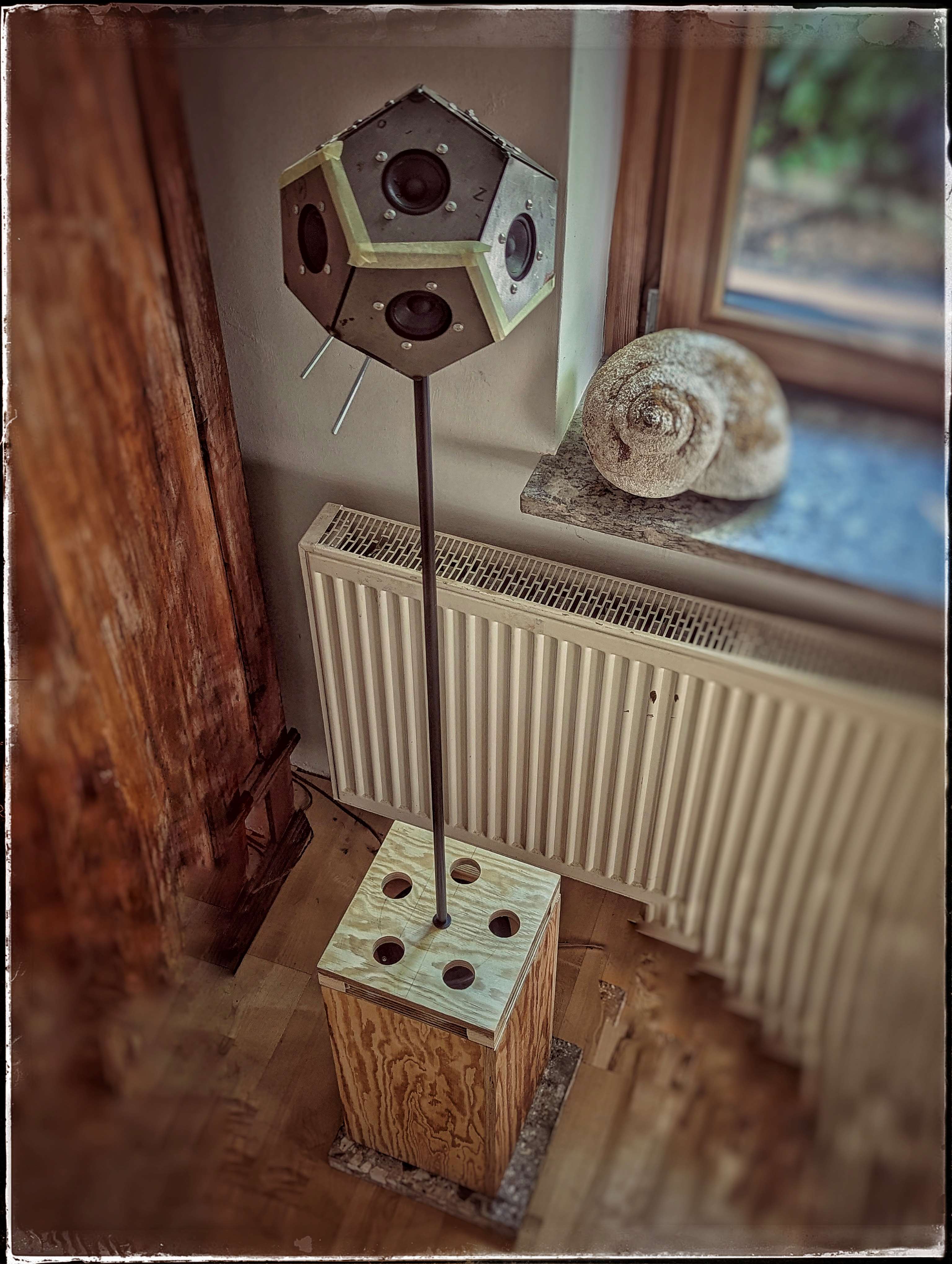

    Ich unterschätzte alle Aspekte meines Projektes. Eine wahre Strafaufgabe ist die Montage der 24 Chassis.. Zumal ich sie erst einmal provisorisch montiere. Den Finish der Metallkörper mache ich erst, wenn mich die Akustik überzeugt. Die Kanten werden nur mit Klebstreifen abgedichtet. Zwei Gewindestangen fügen die Hälften zusammen. Meine 70 Jahre machten mich wohl weise aber das Hantieren mit den kleinen Muttern und Schrauben fordern mich heraus. Ohne Brille sehe ich zu wenig, mit Lesebrille muss ich nahe ran. Ich denke noch gar nicht ans Verlöten.... Die Schrauben stecke ich auf den Akuuschrauber, die Muttern drücke ich in ein kleines Stück Knete. Fürs richtig anziehen nehme ich ein Sechskantrohr.
    Bin selber schuld :-)

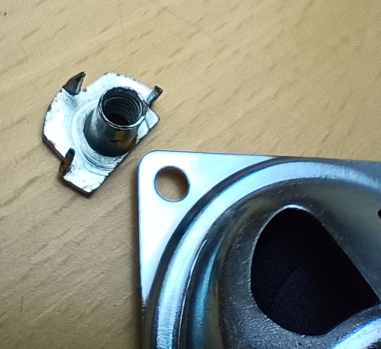

    auch da geht es weiter, aber im Schneckentempo. Unerwartete Schwierigkeiten verhindern den schnellen Wurf. Schon das Anziehen der Muttern ist noch nicht gelöst. Ein kleiner Wulst an den Chassis verhindert, dass der Steckschlüssel sie bis zum Schluss greift. Eventuell schleife ich eine Seite des Sechskant weg? Den beiden Gewindestangen, die die Hälften zusammenhalten, ist ein Magnet im Weg. Die IKEA Lampe ist sehr fragil, die Dodekader sind sehr schwer. Die Sockel mit den Reckhorn-Bässen sind entlehnt von meinen (sechs besten) Radio FM Magnetostaten. Der Entwurf gefällt mir so weit. Es dauert alles. Bis die Frage nach der drahtlosen Bluetooth-Elektronik aktuell wird, fällt der erste Schnee....

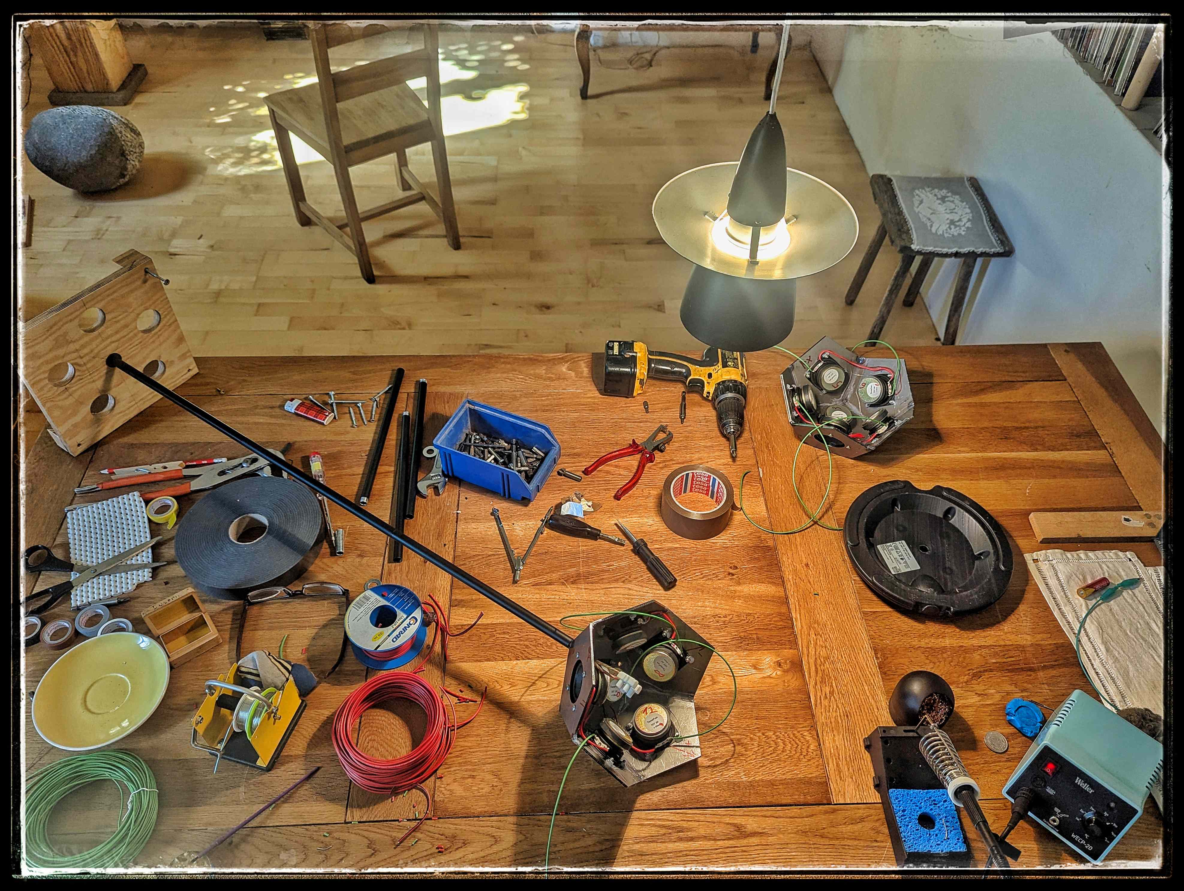

    Tohuwabohu auf dem Esstisch
    Während aus den Vier-Wege-Trümmern Herr Brendel Mozarts Gassenhauer a la Turka darbietet, staune ich nicht schlecht. Meine Lautsprecherlis sind alle falsch beschriftet. Die Varta Batterie istz wohl nicht. Plus auf Plus sollte sich die Membran nach aussen bewegen, tut sie aber nicht. Tun sie alle nicht (?) Und von dem Dutzend ist einer stumm. Zum Glück hatte ich die Idee, den Durchgang der Vierergruppen zu testen und 3 Ersatzchassis dazuzuordern..
    Anhang 75155
    Das Kabel durch das IKEA-Lampenrohr zu stöpseln, war auch nicht trivial. Alle 30cm bleibt es am Verbindungsgewinde hängen.
    Hihi.

    Ich hatte mal ein ähnliches Problem und das dann wie folgt gemacht.
    Zuerst Einschlagmuttern wie im Foto gezeigt angepasst.
    Das Geht recht gut und schnell am Bandschleifer. Die Muttern nur nicht einzeln mit den Fingern halten. Aus Erfahrung: Da verletzt man sich schnell...
    Was ganz gut funktioniert. Mehrere Muttern auf eine lange Gewindestange auffädeln und gegeneinander verspannen. An den beiden Enden kann man dann ganz gut ein paar Reststücke Holz montieren um das so relativ sicher am Schleifband zu führen.
    Die so bearbeiteten Muttern dann von hinten über die Chassisbohrungen kleben.
    Ich habe Kontaktkleber (Pattex) verwendet. Dazu beide Klebeflächen entfetten, leicht anrauen, nochmal entfetten, mit dem Kontaktkleber bestreichen, ablüften lassen. Von vorne eine Schraube durch die Chassisbohrung stecken, Mutter von hinten ein paar Gewindegänge aufschrauben, die Mutter mit der Schraube dann in der passenden Position auf die Klebefläche vom Chassis ziehen und ordentlich anziehen. Je höher die Presskraft desto besser die Verklebung -> desto unwahrscheinlicher ist ein späteres Mitdrehen der Mutter.
    Bei Deinen Chassis sehen die Montagebohrungen länglich / oval aus. Für eine exakte Übereinstimmung der Bohrlöcher zu den Muttern würde ich beim Verkleben daher eines der Laserteile als Schablone benutzen.
    An Stelle der Einschlagmuttern hatte ich zuerst versucht Blindnietmuttern zu benutzen; schien mir nach weniger Arbeit. Das hat jedoch nicht so gut funktioniert. Zum einen bietet der Kragen weniger Klebefläche und zum Anderen zieht man die Schrauben später gegen den zur Verformung gedachten plastischen Bereich an. Da hatte ich Bedenken der könnte auf Dauer nachgeben und zur Lockerung der Schrauben führen; habe ich daher verworfen.
    Na ich hoffe, du hast auch Minus mit Minus verbunden?

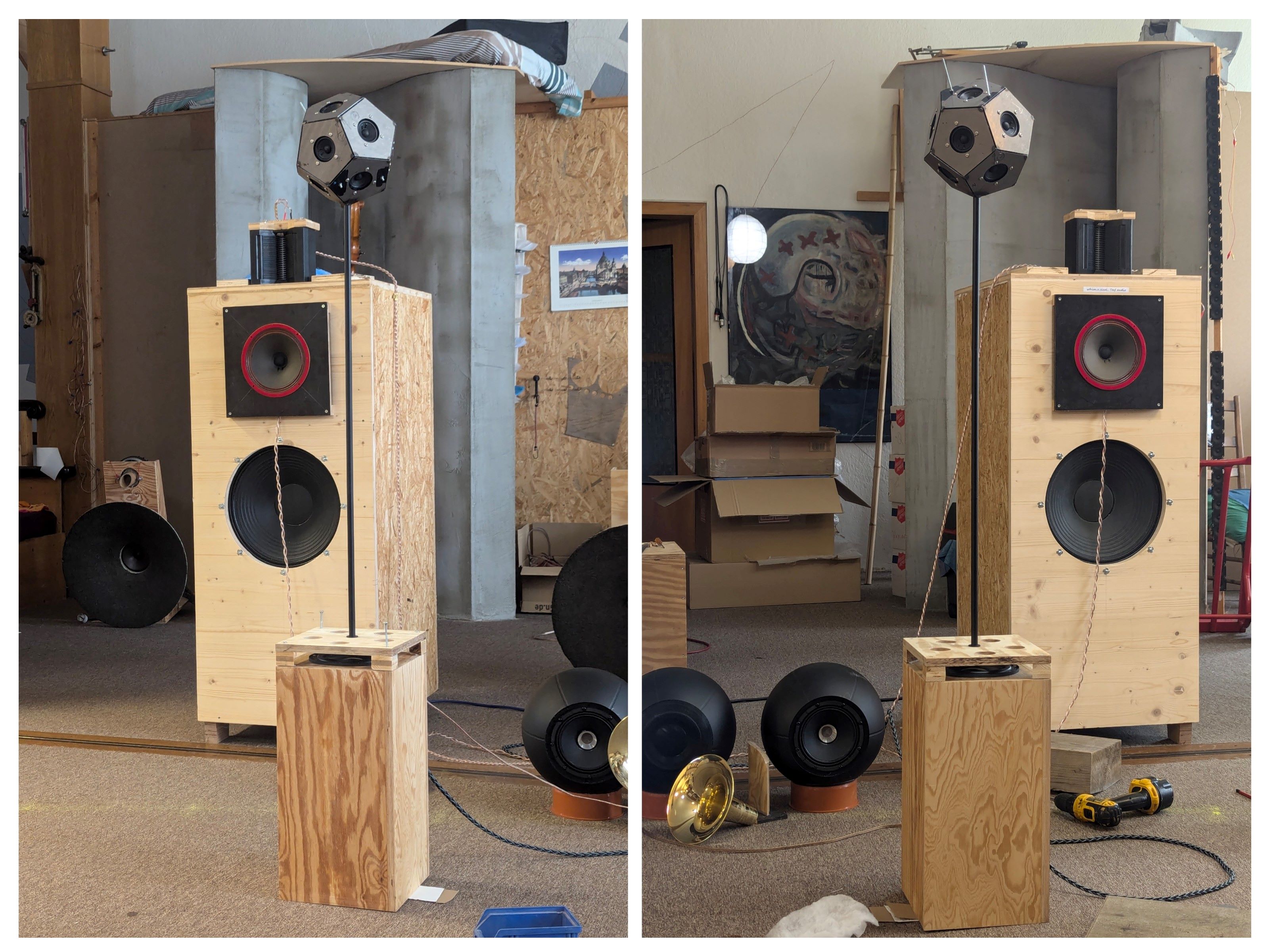

    Nico, Du hast mehr Geduld als ich. In meinem Fall hätten es einfache Federringe getan. Ich kam einfach nicht drauf... Mit einer Flachzange, die von den benachbarten Magneten strittig angezogen wurde, konnte ich die Muttern festhalten und mit einem Tropfen Heissleim fixieren.
    Unterdessen ist das eine Exemplar spielfertig. Fehlt noch die Bedämpfung.
    Und? Die Räumlichkeit muss ich mir noch denken, bis die zweite Kugel fertig ist.
    Aber: absolut einfach zu trennen, bei ca 400/500 Hz, passt auch vom Pegel zum 165 Reckhorn. (ich bin ein registrierter Fan von diesem Chassis)
    Klingt sehr überzeugend. Prima.
    Erster Eindruck: auch bei niedriger Lautstärke ist mein Saal klangerfüllt. Bin schon auf das Duo gespannt.

    Ja, sicher.
    Hocheigenartig...
    Der Klang der kleinen Dinger ist superb, aber die Verpackung oberlausig. Die Wellpappe deformierte zT die Sicken.
    Was waren die? 3 Euro 80 ? Dann halt. Von 27 Stck ein Ausfall.

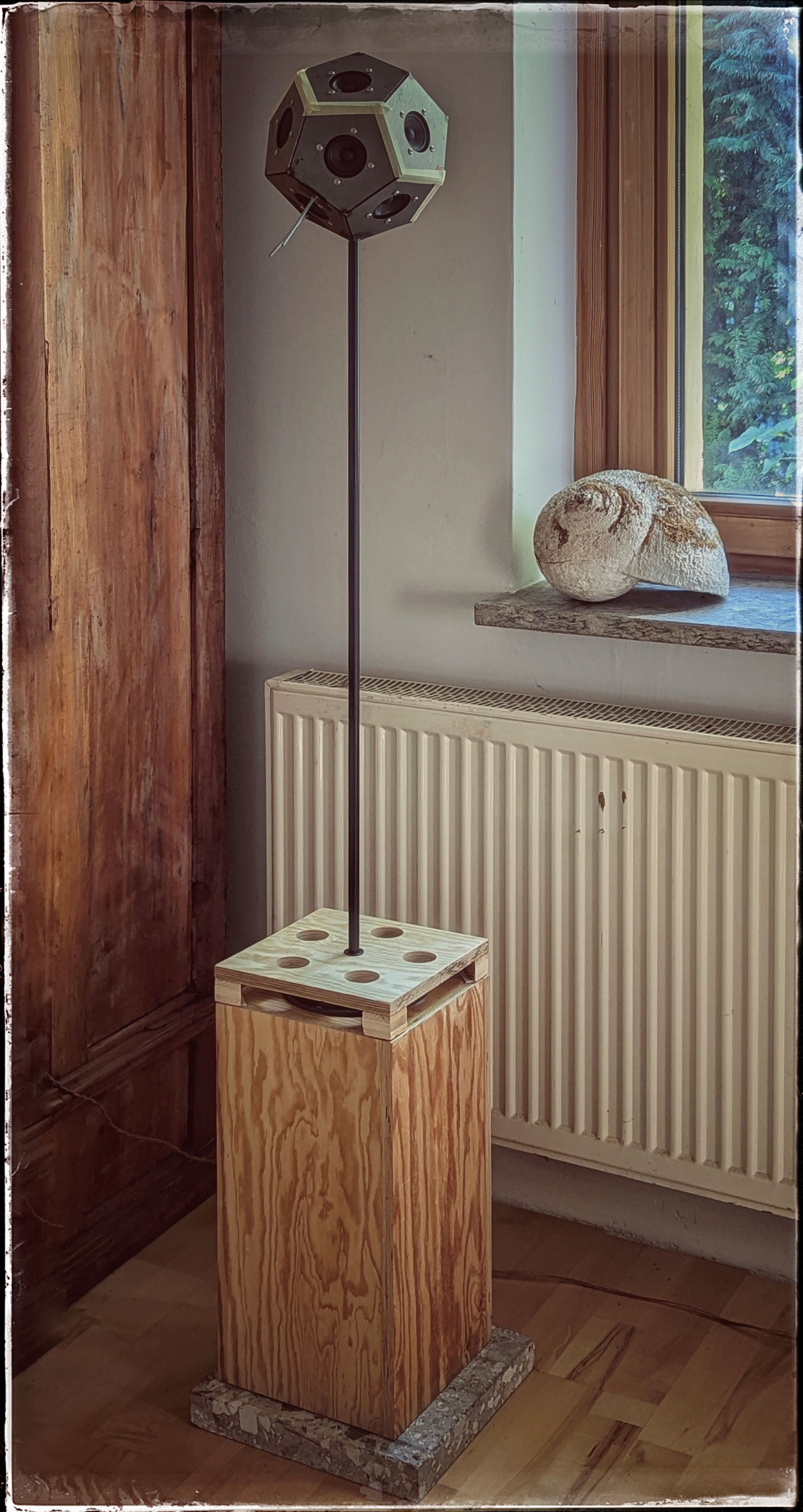

    Die beiden Dodekas sind spielfertig aufgebaut und definieren die räumliche Abbildung neu. Traurigerweise sind die wenigsten Aufnahmen räumlich. Aber die wenigen kommen voll zur Geltung.
    Ich übersah bis zum (vorläufigen) Schluss keinen Stolperstein. So gingen mir vier vor Schluss die Muttern aus. Die M4 vom Baumarkt haben ein anderes Gewinde als meine Schweizer Schrauben made in Vietnam.
    Dafür sind die Federringe die Lösung. Jetzt weiss ich es. Das ist aber immer so. Erst nach vollbrachter Tat weiss ich, wie ich es hätte machen müssen.
    Die Befestigungsgewindestangen an den Magneten zum gegenüberliegenden Loch zu bugsieren war eine Geduldsübung. Das Stopfen mit Polyesterwatte, vorbei an Gewindestangen und Kabelgewirr war der bisher letzte Akt.
    Die Dichtigkeit der Nut -da wo sich die beiden Hälften treffen - macht mir keine Sorgen. Die Kanten der beiden Hälften dichtete ich mit Heissleim provisorisch. Schall ist ja nicht flüssig... da tropft nichts.

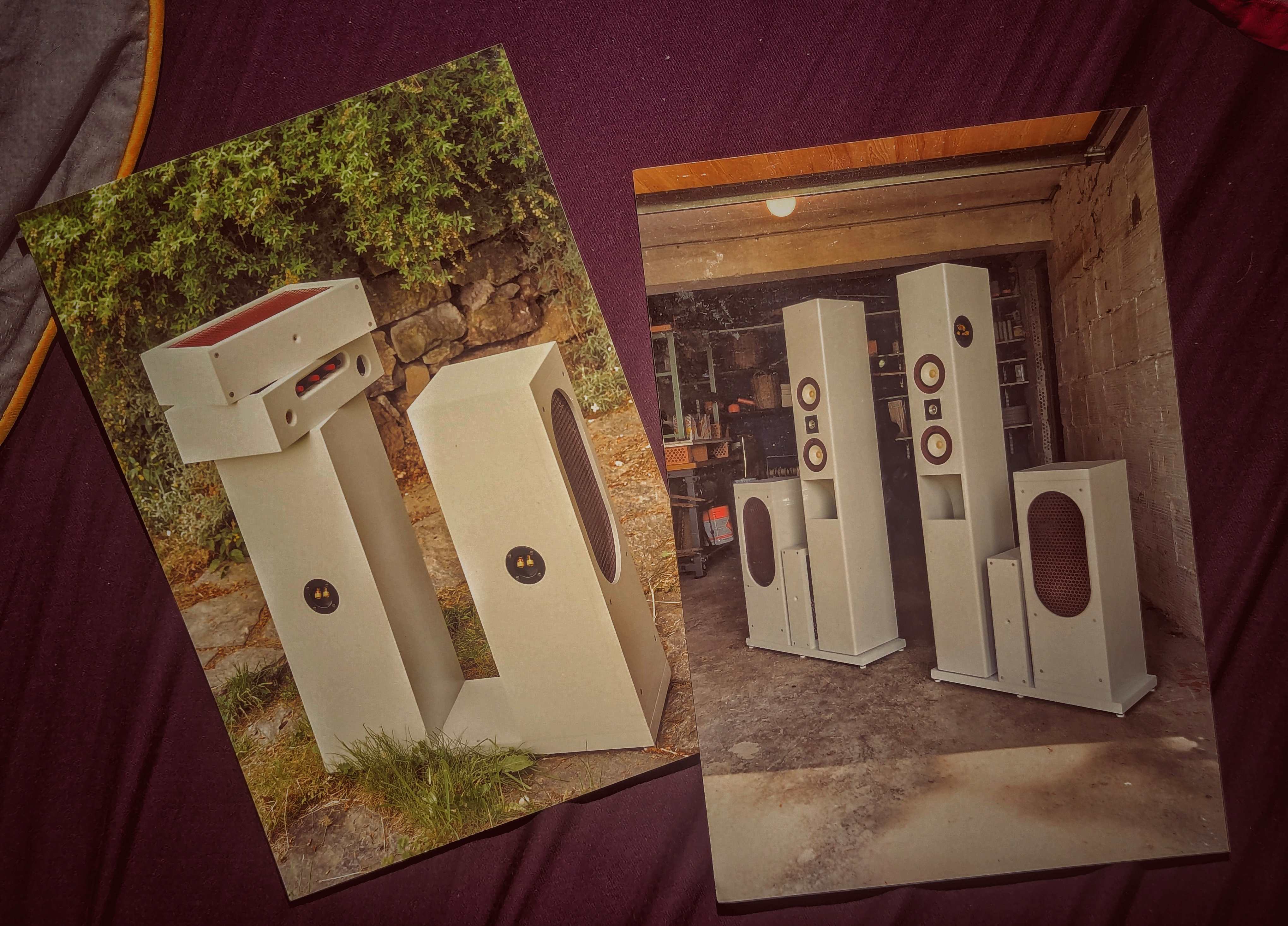

    auch meine handwerklichen Möglichkeiten sind in der Gartenschreinerei sehr begrenzt. Ich kann vier Dreiecke sägen und die irgendwie zusammen pappen. Mehr nicht. Vor 35 Jahren hatte ich eine Schreinerei und eine Metallbaufirma im Haus. Da war noch mehr möglich.
  • 20.08.2024, 18:59
    High5
    Anhang 75186
    Optisch und handwerklich waren meine Lautsprecher 1990 an-sprechender als heute. Ich weiss aber jetzt viel mehr und die Technik, die ich noch bedienen kann, ist um Welten raffinierter...

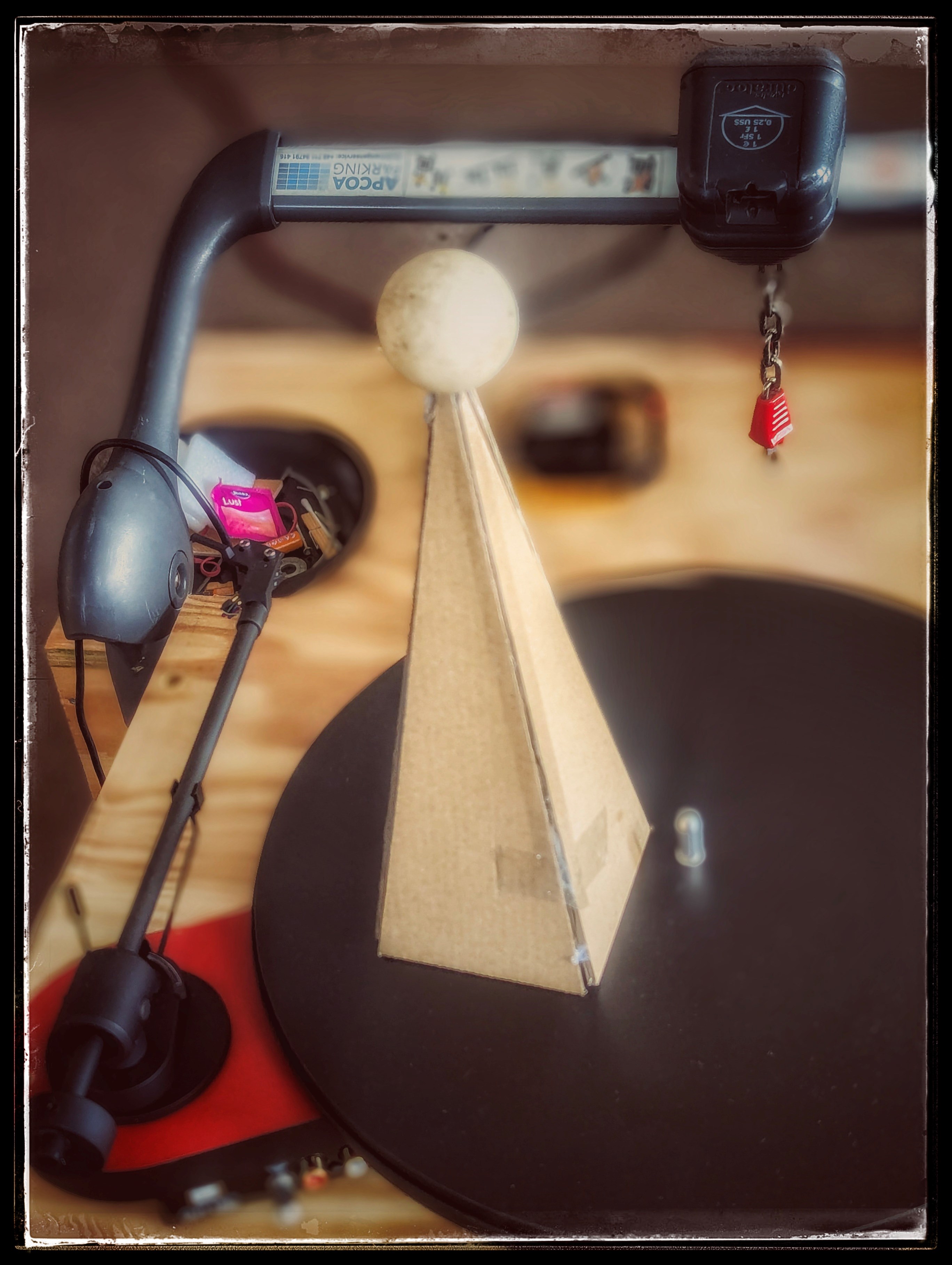

    Mir fällt gerade auf, wie weit ich mich von der ursprünglichen Idee am Anfang dieses Threads entfernt habe. 70er Jahre Kugellautsprecher-Möbel nachbauen. Wer hatte eigentlich die Idee mit den Dodekaedern? Warst du das, Michael?
    So ist das, ich lasse mich vom Moment inspirieren. Ich glaube, ich habe mich soeben entschieden, eine spitze Pyramide zu zimmern. Habe nur noch Holz für eine im Haus.
    1. sind die IKEA Rohre mit der Last eher überfordert.
    2. Brauche ich die Bassfüsse für die Radio Lautsprecher wieder.
    3.Kann die Pyramide 4 Reckhorn Bässe beherbergen. S-N-O-W
    4.kann ich eine Idee so leicht nicht wieder loslassen
    Obwohl: im direkten Vergleich zu den beiden anderen Lautsprechern, dem 3-Wege-Horn und dem 4-Wege-Trumm haben diese kein Brot. Aber die räumliche Abbildung ist einmalig.
