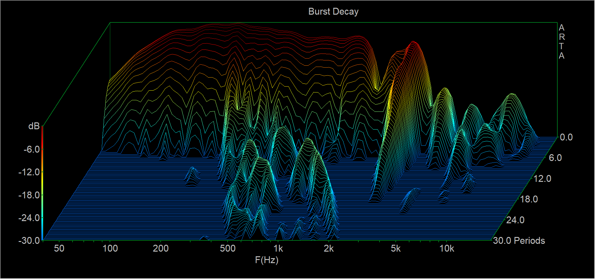

    Anbei links das Wasserfalldiagramm (Burst Decay), GPM Freifeld, einer unbedämpften Regalbox, mit den Standardeinstellungen in ARTA - 30 dB Range, 30 Perioden. Rechts gleiche Messung, Darstellung nach den von dir verwendeten Settings (20 dB Range, 20 Perioden):
    Anhang 71542 Anhang 71543
    Es kommt zwar auch auf den Bezugspunkt des Diagramms (der lauteste Punkt der Messung) an; aber dieses Beispiel kann trotzdem veranschaulichen, dass was du sehen willst, der lange, schmalbandige nachschwinger einer Resonanz hoher Güte (wie eben eine Gehäusereso, oder Porteigenreso), mit den von dir gewählten Settings "verschluckt" werden kann. Ich würde dringend dazu raten die Range wieder auf den Standardwert zu erhöhen.
    Falls bei -30 dB im BD zu viel Noise in der Messung aufscheint, ist das SNR der Messung schlecht. Als Abhilfe schlicht den Messpegel erhöhen. (Aufpassen, den Mic-Preamp als auch das digitale Audioformat in Windows nicht zu übersteuern - Gain und/oder Windows-Lautstärke bei Bedarf anpassen.)
    Zusätzlich - man würde zwar vll. meinen, Resonanzen würden in einer Nahfeldmessung ebenfalls zu erkennen sind, was sie zmd. ansatzweise sind - aber es zeichnet sich da trotzdem oft ein deutlich "schwammigeres", inkomplettes Bild. Bei BR-Lautsprechern rührt das auch daher, dass die Gehäusereso nicht nur über die Membran, sondern auch den Port rausstrahlt, welche ja bei der Membran-Nahfeldmessung essentiell ignoriert wird.
    Anbei nochmal als Beispiel / Demonstration die gleiche Lautsprecherbox wie zuvor, am gleichen Tag unter den gleichen Bedingungen gemessen, Nahfeld vor der Membran; links 30 dB Range, rechts 40 dB, um die Reso aus dem Floor "hervor zu holen":
    Anhang 71540 Anhang 71541
    Ich würde also ebenfalls empfehlen, für die Diagnose, falls möglich, wieder auf GPM Freifeld, oder auch GPM in einer großen Halle, oder RAR, zu wechseln. Wiederum, auf ausreichendes SNR achten.

    Stimmt, wenn ich die Standard Einstellung von ARTA benutze ist viel mehr zu sehen
    Anhang 71548 Anhang 71549
    Besonders wenn man die beiden Einstellungen gegenüberstellt kann man gut sehen das da noch einiges versteckt war. Könnten Resonanzen sein oder Messfehler? Ist irgendwie auffällig, dass die sich mit fortschreitender Zeit zu höheren Frequenzen verschieben.
    Anhang 71550 Anhang 71551
    Im Bereich zwischen 100 und 200 Hz ist trotzdem nichts zu sehen. Entweder ist diese Reso tatsächlich kein Problem, oder ich muss die Messungen noch mal im Freien wiederholen.
    Zu überprüfen, ob das Gemessene wirklich ein hörbares Problem ist oder Nicht, halte ich auch für sehr sinnvoll.

    Quer verlaufende (links oben nach rechts unten) Ausschwinger können in der Tat auf ein Problem in der Messung (Reflektion, irgendwas aus der Messkette, ..) hindeuten. Die Impulsantwort der zuletzt geposteten Messungen wäre dazu interessant / aufschlussreich.
    Aktuell schaut das Wasserfalldiagramm auf jeden Fall wirklich noch wild aus.
    Man könnte jetzt noch weit ausholen / erklären. Aber, vll. einfacher: wenn du gegenprüfen willst, wie sich das Gehäuse komplett ohne Resonanzen misst und anhört, besorg dir ein paar Packungen davon -> https://www.thomann.de/at/visaton_da...gsmaterial.htm , und mach das Gehäuse voll damit. Damit hast du die Resonanzen garantiert weg (entsprechende Messserie, die sich auch mit meinen eigenen Erfahrungen deckt: Bedämpfung von Gehäusen | Visaton). Mach dir über das vll. 1 dB Pegelverlust in einem begrenzten Frequenzband keine Sorgen, das hörst du ohne direkten Vergleich eh nicht.
    Dann hast du eine Referenz, wie ein sauberes Wasserfalldiagramm aussehen soll (was mitunter übrig bleibt ist dann auf die Messmethode zurückzuführen), und auch wie sich eine Lautsprecherbox komplett ohne Gehäuseresonanzen anhört. Mit der Information kannst du dann weiterarbeiten.

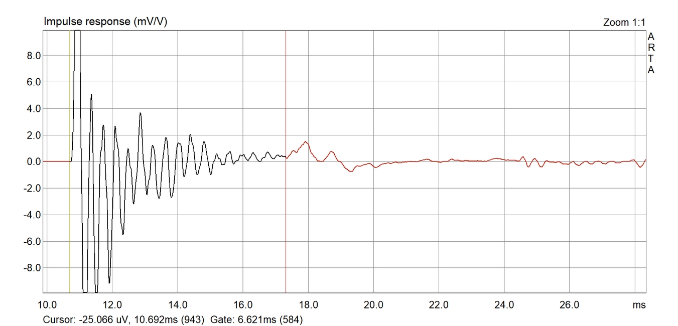

    Hier die Impulsantwort vom TMT oben und unten von der letzten, unequalisierten Messung mit Dämpfungsmaterial
    Anhang 71567 Anhang 71568
    Und hier noch mal über eine längere Zeitspanne dargestellt
    Anhang 71569 Anhang 71570

    In der IR sehen wir nun das Echo / die Reflektion, die im Wasserfalldiagramm als dieser diagonale Verlauf aufscheint.
    Anhang 71576
    Leider kann man da jetzt nicht 100% beurteilen, was im Burst Decay dieses Echo ist, und wie viel davon die verbleibende Gehäuseresonanz ist, da man beides ja nicht voneinander trennen kann. Wegfenstern kannst du die Reflexion in der IR leider in dem Fall auch nicht, da du damit gleichzeitig auch etwaige Gehäuseresonanzen zeitlich "beschneidest".
    (Edit: Zusatzkommentar entfernt, hinfällig.)
    Zur Klarstellung, falls man es dazusagen muss - eine Gehäuseresonanz scheint in der IR nicht als Echo auf - als Demonstration, die Impulsantwort meines Beispiels aus Post #202 eines Lautsprechers mit unbedämpftem Gehäuse und im BD klar erkennbarer Resonanz - nach der Response des Lautsprechers komplett sauber:
    Anhang 71577
    Vorschlag zur Diagnose für deinen Fall: scheint das Echo auch in Freifeld-Fernfeldmessungen auf, stammt es aus der Messkette. Ist es nur in der Nahfeldmessung zu sehen, ist es auf den Messaufbau der Nahfeldmessung zurückzuführen.

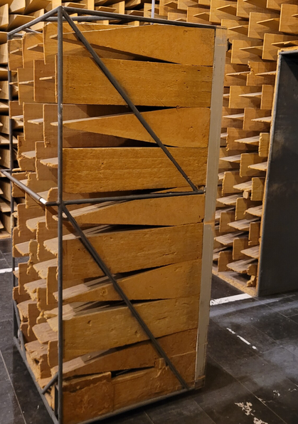

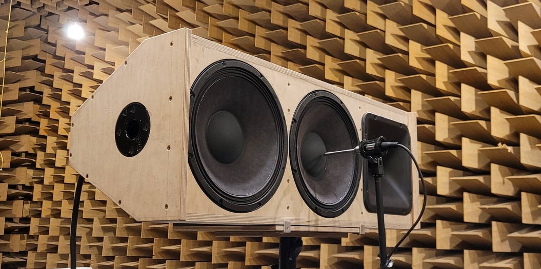

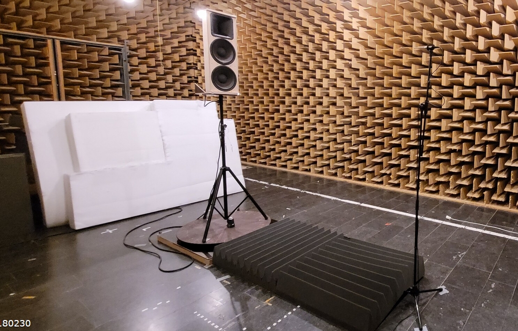

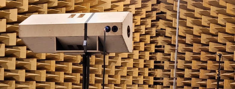

    Ich bin jetzt auch endlich dazu gekommen die Polarmessung durchzuführen.
    Leider hat der Motor von meinem Drehteller gestreikt, sodass ich kurzfristig zur manuellen Bedienung eine Skala aufmalen musste. Dazu habe ich einen Linienlaser an die Seite gestellt und ein Geodreieck auf den Mittelpunkt geklebt. Damit es auch ordentlich flutscht habe ich die Räder und die Lauffläche gründlich mit Silikonspray eingesprüht.
    Anhang 71799 Anhang 71800
    Um den Lautsprecher auf Höhe zu bringen habe ich mir einen Adapter mit TV Zapfen gebaut, sodass ich jedes beliebige Lichtstativ benutzen kann. Zur liegenden Messung habe ich 30° Schrägen angeklebt, zur stehenden Messung passt der Lautsprecher dazwischen. Vorne zwei kleine Metallwinkel, damit der Lautsprecher nicht runter rutscht.
    Anhang 71801 Anhang 71802
    Zur Ausrichtung vom Mikrofon zum Drehteller habe ich den Linenlaser auf den Drehteller gestellt und an der Winkelmarkierung ausgerichtet. Dann das MIkrofon so lange gedreht und positioniert bis die Laserlinie der Länge nach am Mikrofon zu sehen war. Die Höhe vom Mikro habe ich einfach gemessen.
    Anhang 71803 Anhang 71804
    Verstärker Laptop und Soundkarte (und mich) habe ich hinter die Box hinter einer Wand aus Schaumstoff aufgebaut. Auf den Boden zwischen Lautsprecher und Mikrofon ist noch ein wenig Schaumstoff gekommen.
    Anhang 71805 Anhang 71806
    Für die vertikalen Messungen habe ich den Lautsprecher so weit es geht (und noch sicher ist) seitlich überstehen lassen und mit einem Spanngurt gesichert. Deswegen habe ich mich aber nicht getraut das Stativ höher als zwei Meter auszuziehen. Die Messungen sind also erst ab 150 - 200 Hz auswertbar. War mir aber lieber als wenn mir das Teil nachher umkippt. Um den Winkelfehler klein zu halten wurden alle Messungen mit einen Abstan von 2,5 Metern von Lautsprecher zu Mikrofonspitze durchgeführt.
    Anhang 71807 Anhang 71808 Anhang 71809
    Am Schluss habe ich beide TMT noch im Nahfeld gemessen. Hoffentlich kann man das irgendwie zusammenfügen.
    Anhang 71811 Anhang 71810

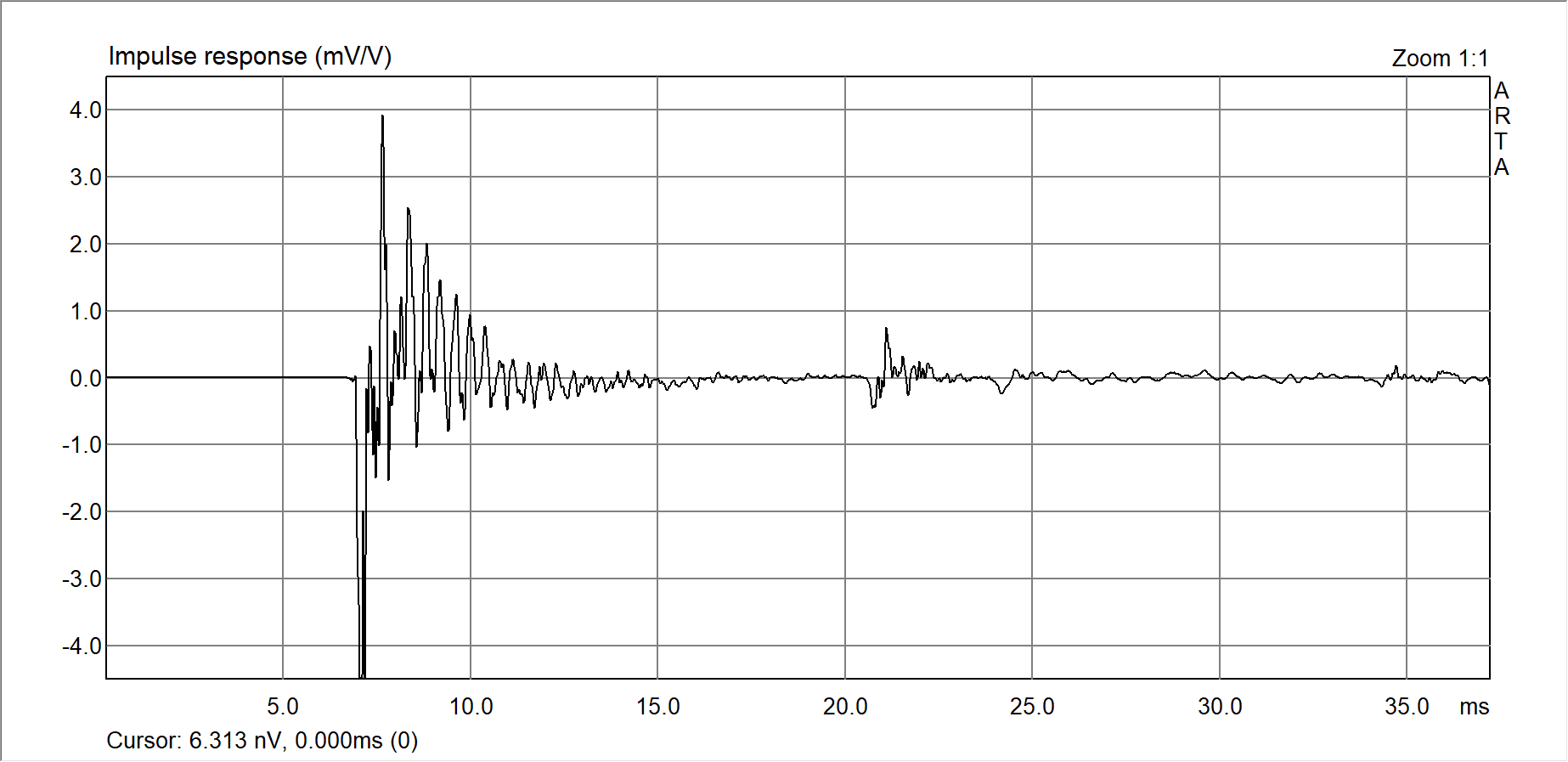

    Die Ergebnisse sehen im ersten Entwurf schon ganz gut aus. Messabstand: 2,5 m, Messhöhe: 2 m, Winkelabstand: 5°, Messungen Horizontal: 0°-180 ° (Symmetrische Abstrahlung), Messungen Vertikal: 360°. Messmikrofon: iSEMcon EMX7150, Soundkarte: Focusrite Scarlett 2i2. Verstärker: KMT DC5
    Impulsantwort und Frequenzgang Fernfeldmessung. Gefenstert (13 ms und 6,5 ms) und ungefenstert.
    Anhang 71816 Anhang 71817

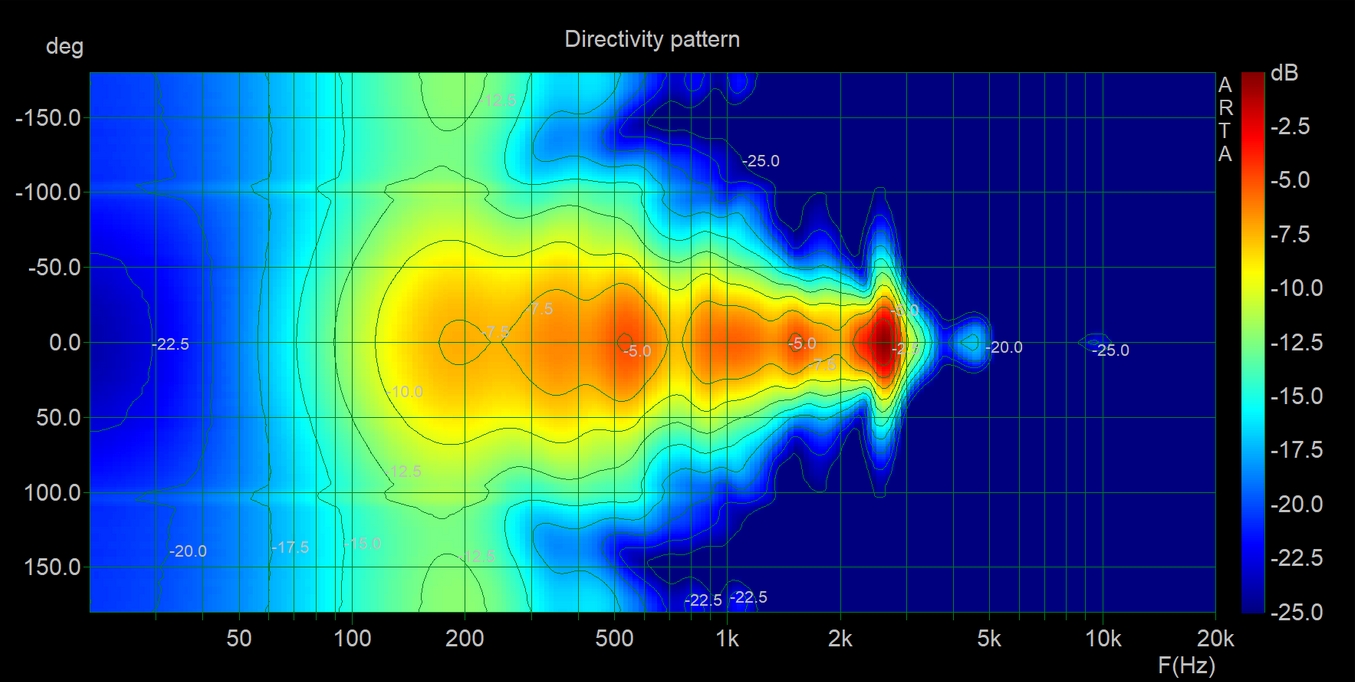

    Polarmessung HT und TMT Horizontal:
    Anhang 71812 Anhang 71813
    Polarmessung HT und TMT Vertikal
    Anhang 71814 Anhang 71815
    Impulsantwort und Frequenzgang Nahfeldmessung beider TMT. Ungefenstert
    Anhang 71818 Anhang 71819

    Anhang 71822 Anhang 71823
    Die Artefakte und Ausschwninger im Wasserfalldiagramm, die ich in den vorherigen Messungen im Wohnzimmermessung hatte, sind vollständig verschwunden. Das hat entweder mit dem Messraum zu tun, oder weil ich diesmal eine andere Endstufe zum Messen benutzt habe. Wie auch immer, die Bedämpfung der Box mit Melaminschaum hat funktioniert, was mich sehr freut.
    Als nächstes muss ich die Messergebnisse in Vituix CAD laden und Trennfrequenz sowie Entzerrung simulieren. In die Software muss ich mich aber erst noch einlesen, weshalb das vermutlich noch eine Weile dauern wird. Als erste Abschätzung habe ich die Polarmessungen von TMT und HT an der vom Hersteller empfohlenen Trennfrequenz von (ungefähr) 1,2 kHz in Powerpoint übereinandergelegt.

  • 07.10.2023, 12:44
    MK_Sounds
    War bisher interessierter, aber stiller Mitleser. Habe über die Jahre auch die Erfahrung gemacht, dass man sich die Inhalte am besten so "unbefangen" wie möglich selbst erarbeitet. Deine Vorgehensweise kann ich also nachvollziehen.
    Eine Frage zum Messaufbau drängt sich mir auf. Wenn ich im Halbraum messe, dann immer GPM, sonst ist der Halbraum ja auch witzlos, wenn ich die Bodenreflexion weggaten muss.
    Auch dass du und dein Equipment mit im Raum sind wundert mich. Bei solchen Räumen ist doch immer eine bestehende Infrastruktur an Leitungen (Signal und Power) von außen vorhanden.
    Wie kam es denn zu diesem Setup?
  • 07.10.2023, 19:39
    Rainer_Zufall
    Jaaa, das ist in der Tat eine gute Frage.
    Zunächst hatte ich gehofft in den Vollraum zu kommen, aber der war leider mit einer Dauermessung belegt.
    Ich hatte dann überlegt die Box auf den Boden zu stellen und das Mikrofon drum herum zu bewegen. Allerdings war ich mir nicht sicher, ob das funktioniert hätte. Der Lautspreccher ist fast einen Meter groß und hat zwei TMT mit je 30 cm Durchmesser. Das bedeutet, dass ich immer einen leichten (und je nach Messung unterschiedlichen) Winkel zwischen Box und Mikro gehabt hätte. Gleiches wenn ich den Lautsprecher zusätzlich noch angewinkelt hätte. Auf Achse hätte das funktioniert, aber seitliich und hinter der Box? Keine Ahnung
    Ich hab auch überlegt den Lautspreccher direkt auf den Drehteller zu stellen, aber dann wäre der noch gut 20 cm weiter vom Boden weg gewesen. Wusste also auch nicht, ob die Messergebnisse zuverlässig gewesen wären. Ist ja sogehesen auch keine Ground Plane Messung mehr.
    Darum habe ich mich kurzerhand an die "etablierte" Vorgehensweise gehalten. Lautsprecher auf Stativ, Bodenreflexion wegfenstern und alles unter (ca.) 200 Hz per Nahfeldmessung ergänzen. Dadurch ist die Messung zumindest korrekt durchgeführt und ich habe Ergebnisse die ich sicher benutzen kann. Der Messraum war sogesehen nur ein interessantes Erlebnis. Außerdem windstill, ruhig und regensicher. Aber ja, eine Halle oder ein trockener, windstiller Tag draußen hätte wahrschenlich genau so gut funktioniert.
    Das Messequipment hab ich mit in den Raum genommen als klar war, dass ich die Messungen eh fenstern muss. Dadurch war der Weg zum (manuellen) Drehteller kürzer. Der Abstand zur Box und zum Mikrofon war groß genug dass da keine Reflexion stören konnte. Laptop und Verstärker haben keine hörbaren Lüfter. Außerdem stand da noch eine Wand aus über einem halben Meter dickem Schaumstoff vor. Das ist zwar nicht üblich, aber besser als jedes Mal rein und raus zu gehen und die "Tür" zu benutzen.
    Anhang 71845
