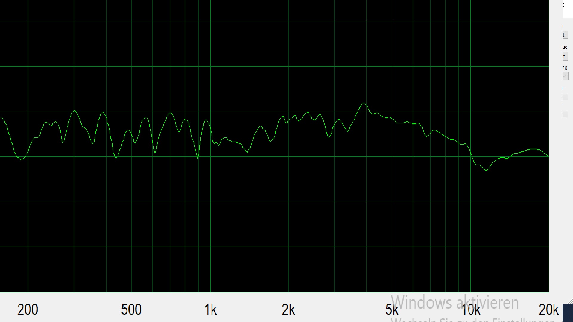

    hab ein Fountek CD 3.5H mit 7ohm.
    Greencone 5 ohm.
    Ich hab jetzt einen Wiederstand von 20ohm parallel geschaltet. Davor 4uf Kondi in Reihe und davor eine Spule 0,22mh parallel. Plus Leitung am minuspol des Fountek.
    Ergebniss nicht zufrieden stellend. Fountek zu leise. Was muss ich tun?
    Wäre dankbar für Tipp.
    LG Daniel
    Anhang 62425
    Moin Daniel,
    zu Deinem Diagramm kann man leider gar nix sagen. Die vertikale Skalierung hast Du abgeschnitten! Das Bändchen ist sehr gut. Aktiv und steil getrennt habe ich es ab 2kHz eingesetzt. Frequenzgang war total problemlos: #15

    @Daniel,
    am besten machst du tatsächlich einen eigenen Thread auf. Dein gepostetes Messdiagramm ist nämlich nicht wirklich besonders aussagekräftig. Da könnte man dann z.B. auch mal auf das Messen und die Nachbearbeitung von Messungen eingehen, wie auch konkreter auf das anschließende Benutzen der Messungen in VituixCAD.

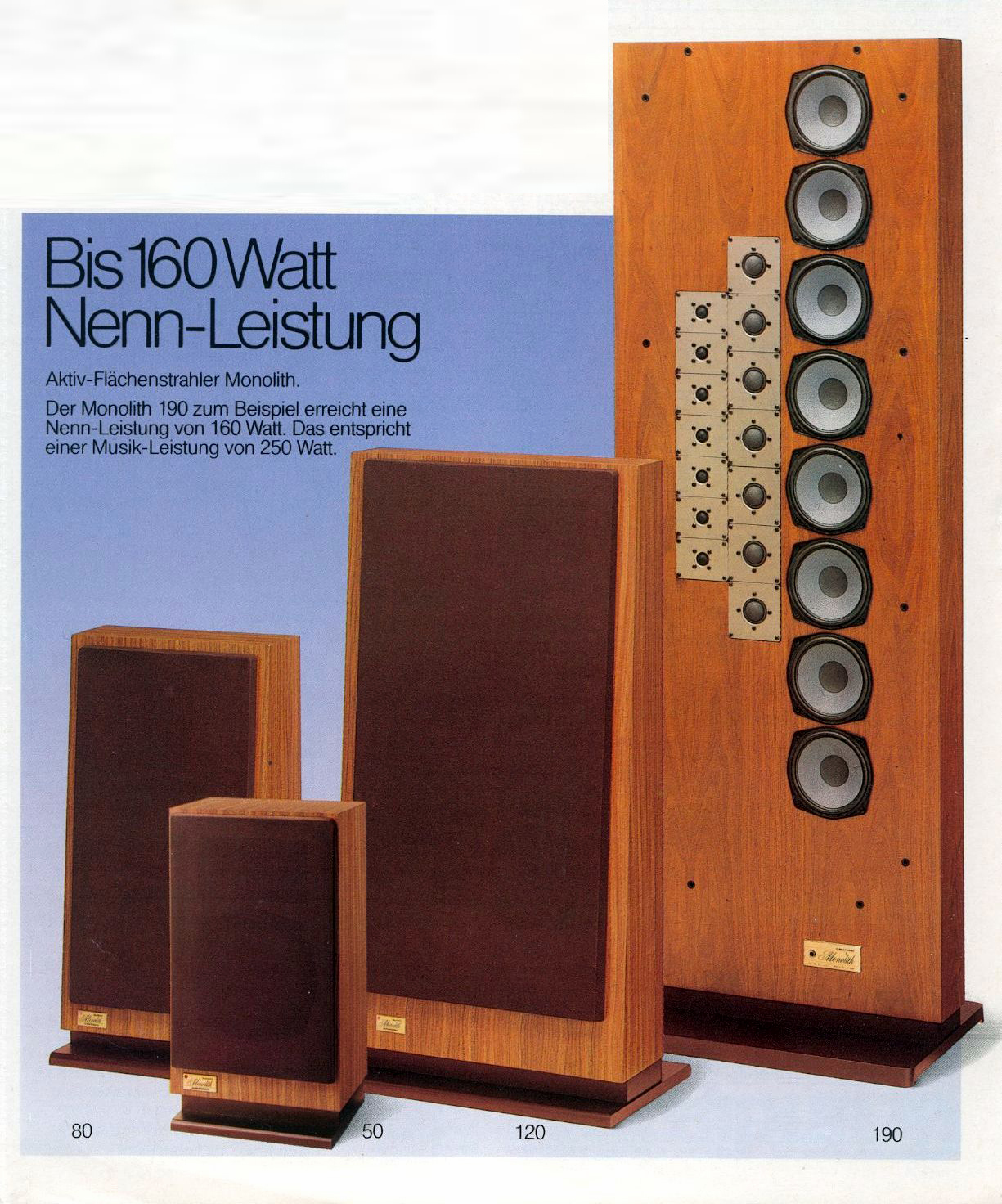

    weiß jemand, ob das schon mal nachgebaut wurde, oder hat jemand vielleicht sogar schon einmal so etwas selbst gebaut, wie die Oldies Grundig Monolith 190?
    Das ist, für diejenigen, die den Lautsprecher nicht kennen, dieser hier. (der größte in der Abbildung)
    Anhang 62562Anhang 62562
    Quelle: https://www.hifi-wiki.de/index.php/Grundig_Monolith_190
    Schaltung der Lautsprecher habe ich hier. Müsste doch mit heutigen Mitteln, DSP und Chassismaterial relativ einfach sein, etwas ähnliches zu gestalten.
    Gebraucht gibt es nur kaputte Gurken oder, für mein Dafürhalten, schweineteure Restaurationen.

  • 27.10.2021, 13:31
    Jackman
    etwas in der Richtung haben die K+T-Jungs mal gebaut, die "Twenty-Five" um Tief- und Hochtöner ergänzt. Wurde damals aktiv analog mit DCX 2496 angesteuert.

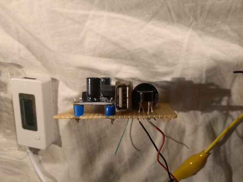

    USB Buchse + -
    Meiner Meinung ist bei der USB-buchse wie hier verbaut, auf der Platinenseite pin1 plus, oder?
    Anhang 62582

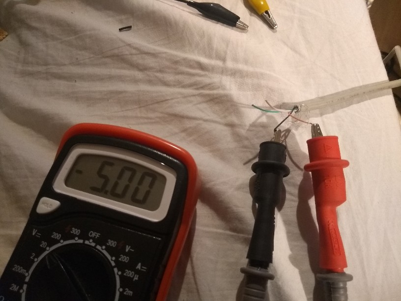

    Habe ein altes USB Kabel geopfert und glaube das die Kabelfarben vertauscht sind. Da ich mich aber noch nie mit USB Kontaktbelegung befasst habe, bin ich mir unsicher.
    Wenn ich den Rest messe: Stecker in USB Handy-Ladegerät, offene Kabelenden: ist rot - und schwarz +
    Anhang 62583
    Grüße Hartmut
  • 28.10.2021, 18:28
    Kleinhorn
    rot ist +, schwarz ist - grün ist Data + und weiß oder gelb Data-
    Zum Nachlesen https://www.giga.de/downloads/micros...-erklaerung/#2
  • 28.10.2021, 19:10
    dy1026u
    Moin Peter,
    danke, aber soweit war ich auch schon. Das hilft mir nicht wirklich weiter.
    ich weiß nicht ob Du es Dir durchgelesen und die Bilder genau angeschaut hast. Das Multimeter zeigt ein negatives Vorzeichen. Demzufolge sind wohl rot und schwarz vertauscht.
    Schönen Abend, Hartmut
  • 28.10.2021, 19:20
    Kleinhorn
    Ja, hab ich gesehen...nur passiert das hin und wieder. Ich hatte so eine Effekt bei Minidsp 2x8. Ich hab mich ne Zeit gewundert, dass ich nicht auf das Board komme, bis ich mir den von Minidsp angebotenen Adapter angeschaut hab. Data+/- sind vertauscht, warum auch immer. Wenn Du eine Leitung mit zwei Steckern geopfert hast, wäre das nie aufgefallen, da 4 Adern ja nur durchgehen...
    Miss doch auf der Platine Buchsenanschluss zu dem nächsten Bauteil das + führen müßte. dann solltest Du Gewissheit haben..
  • 28.10.2021, 22:14
    Mann Pedda!
    Da hätte ich nie gesucht. Respekt!!!
