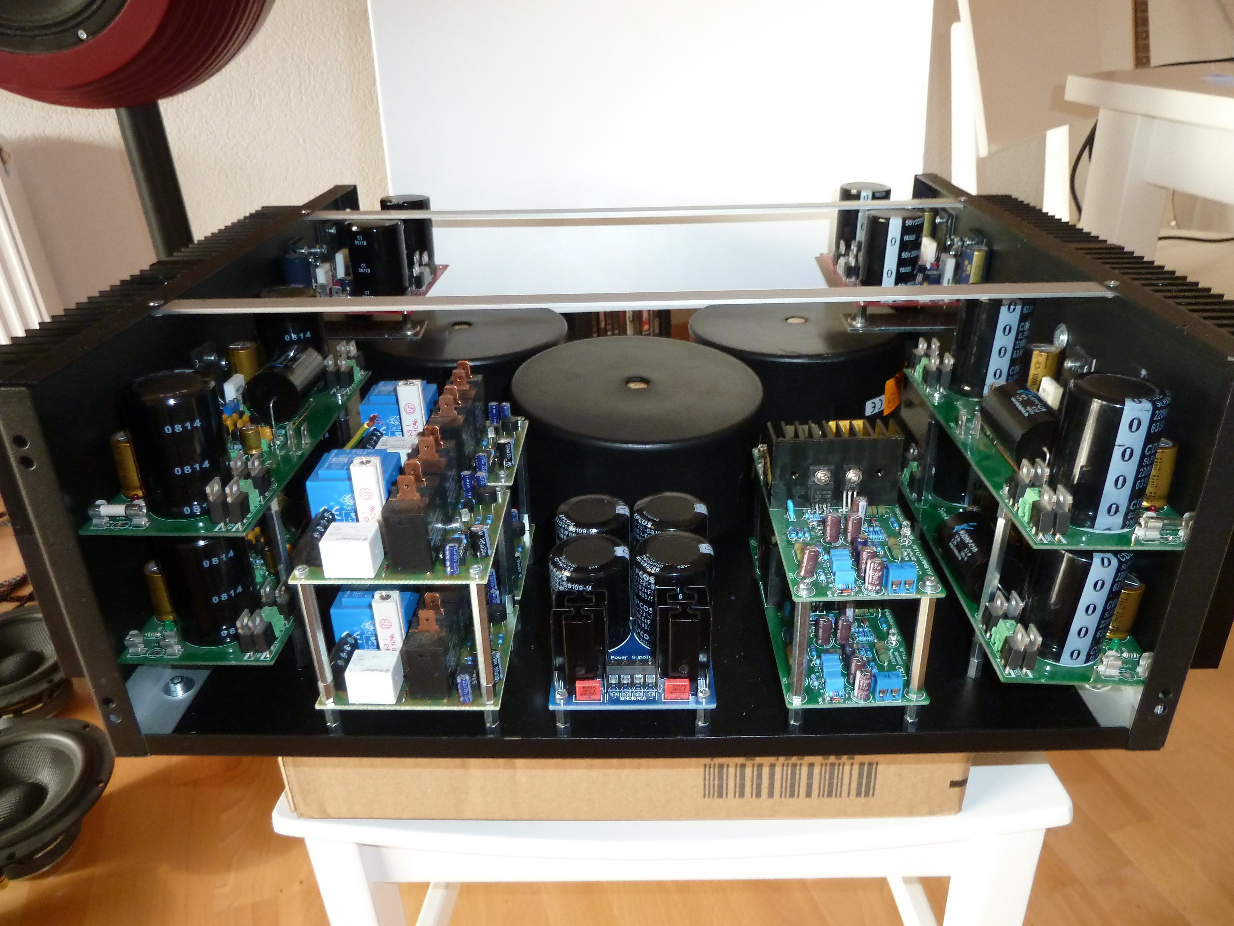

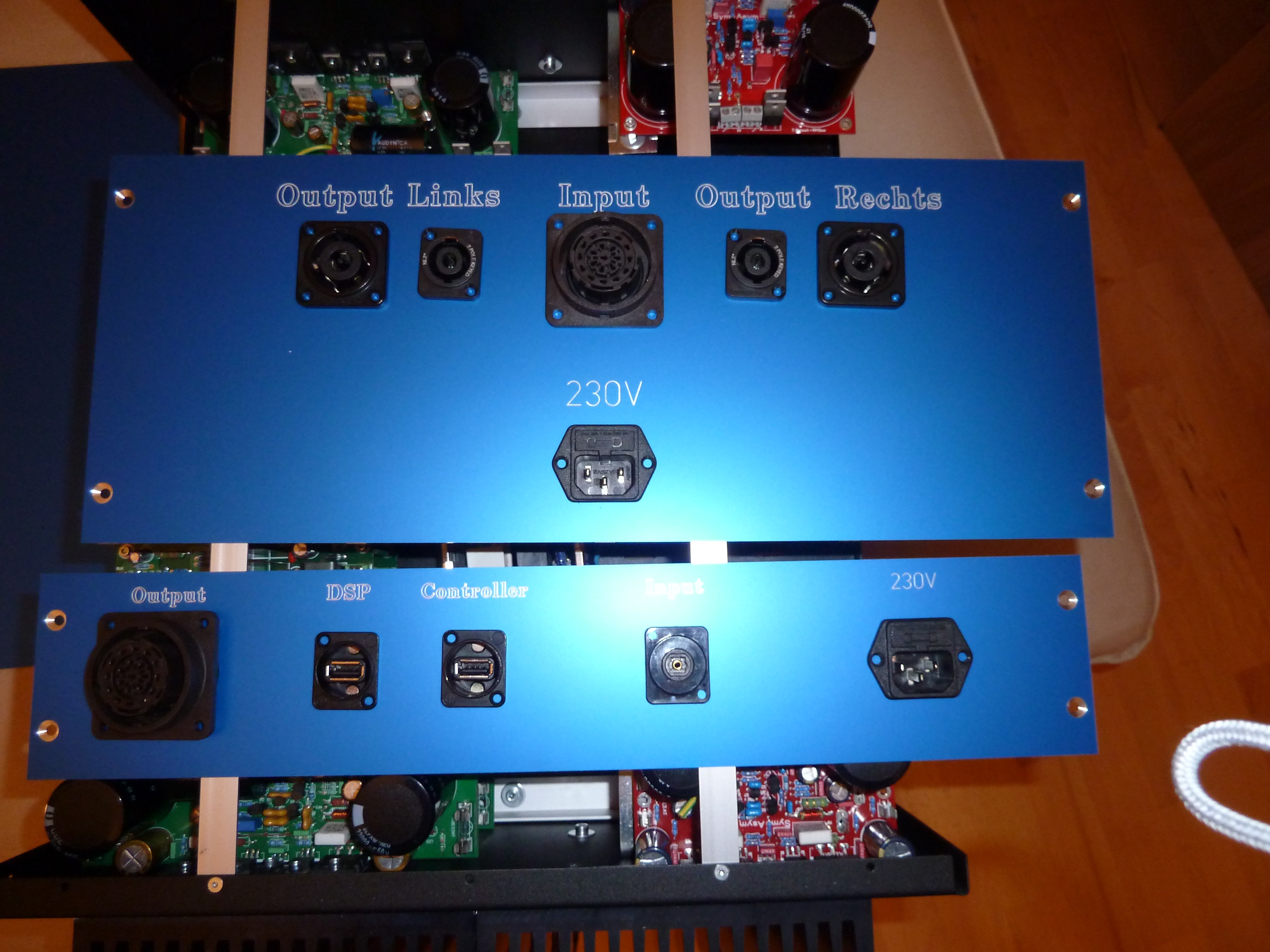

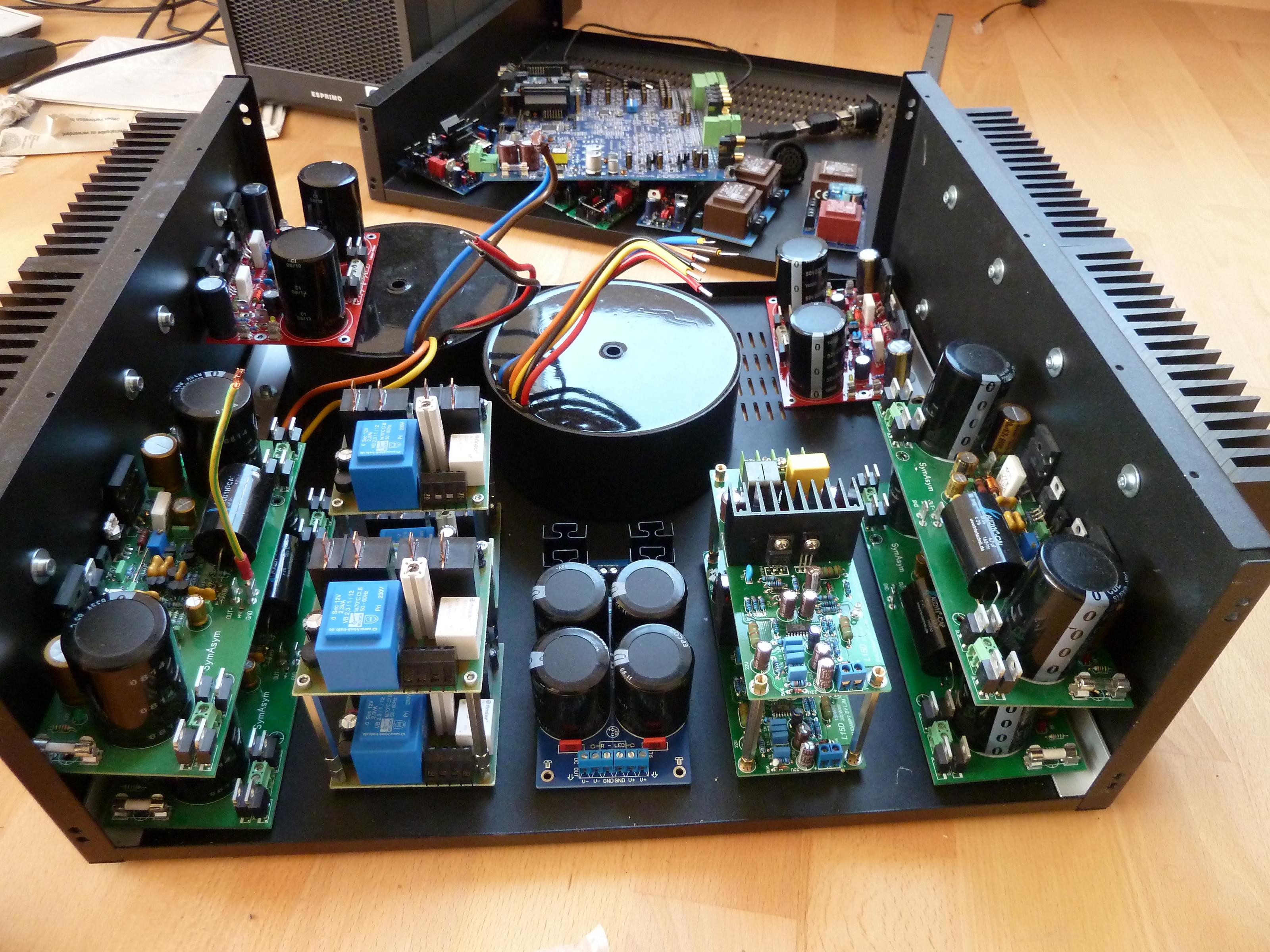

    das der thread mal wieder up-to-date ist ein paar fotos. viel ist nicht gegangen weil ich zur zeit extrem viel übertsunden schieben muss und dann einfach keine nerven mehr für diesen kleinkrams hab.
    das dsp gehäuse wird nun per 17pol amphenol stecker/kupplung mit den endstufen verbunden. aus den endstufen geh ich dann mit diesen tollen 8poligen neutrik stecker auf die lautsprecher
    das ganze ist immernoch ein haufen arbeit, alles verkabeln und inbetriebnehmen. und alles an das gehäuse verschrauben geht also noch bisschen bis das läuft :angel
    den amp4702 gibt es nun auch nicht, sondern zwei class-d endstufen aus fernost. Und ein Trafo wird ausgetauscht weil falsche spannung deswegen sind nur zwei zu sehen.
    aber mal ein paar fotos

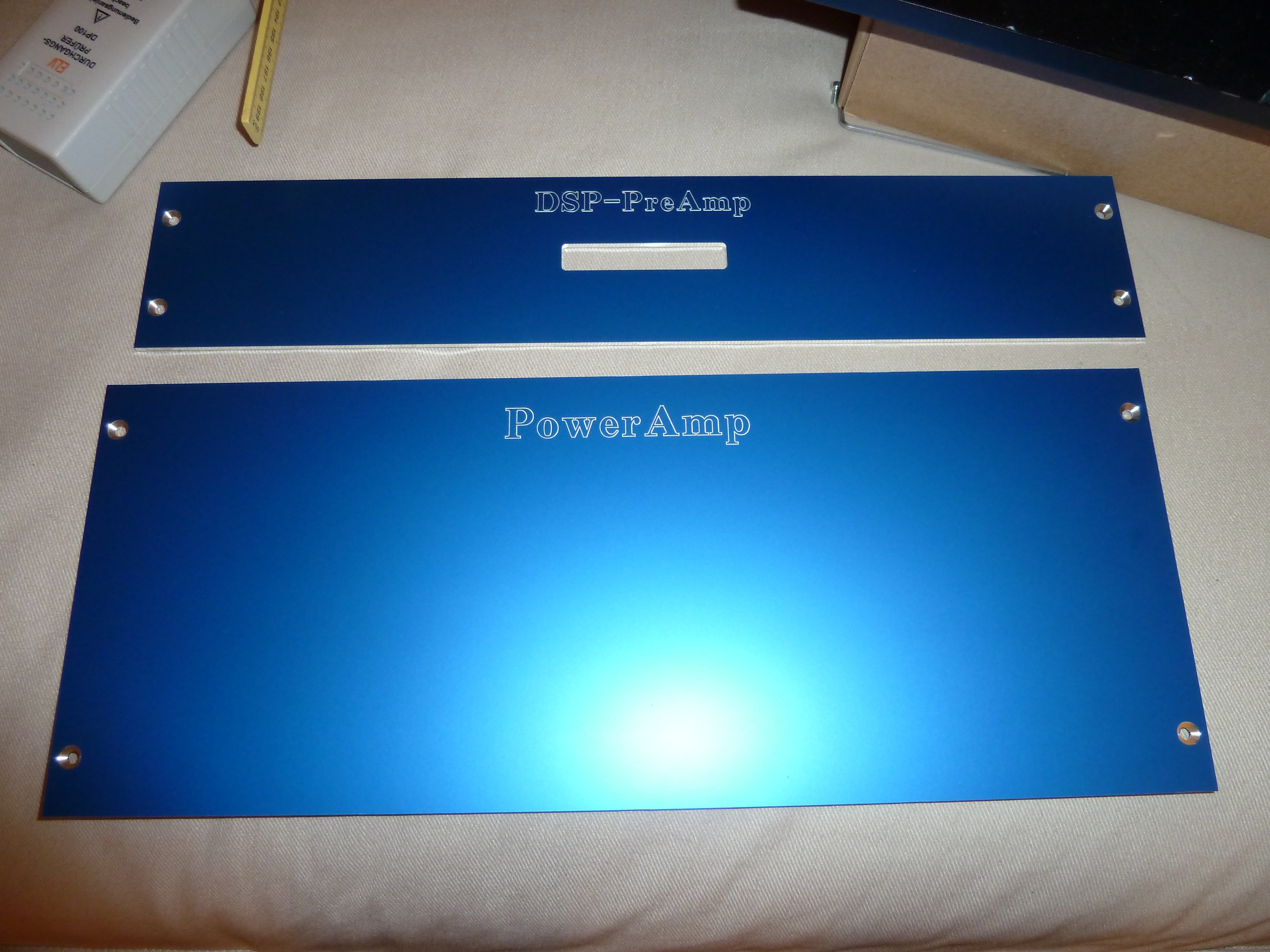

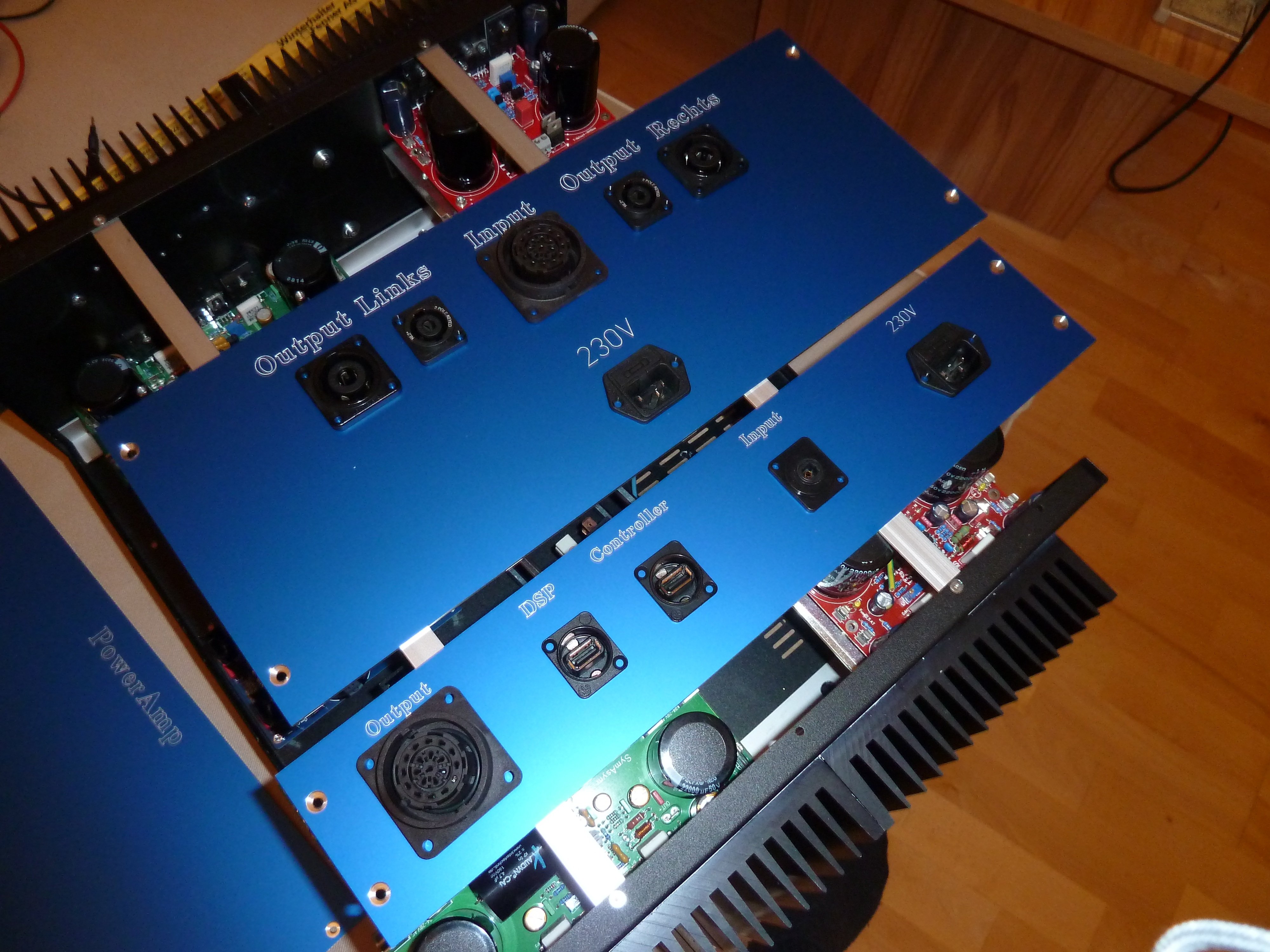

    sooo, neue bilder zum neuen glück :D
    http://www.diy-hifi-forum.eu/forum/p...pictureid=6592
    http://www.diy-hifi-forum.eu/forum/p...pictureid=6593
    http://www.diy-hifi-forum.eu/forum/p...pictureid=6594
    muss ich zwar noch die ganzen befestigungslöcher bohren, und den taster beim pre-amp hab ich vergessen. aber das wird sicher hübsch http://www.hifi-forum.de/images/smilies/4.gif:D

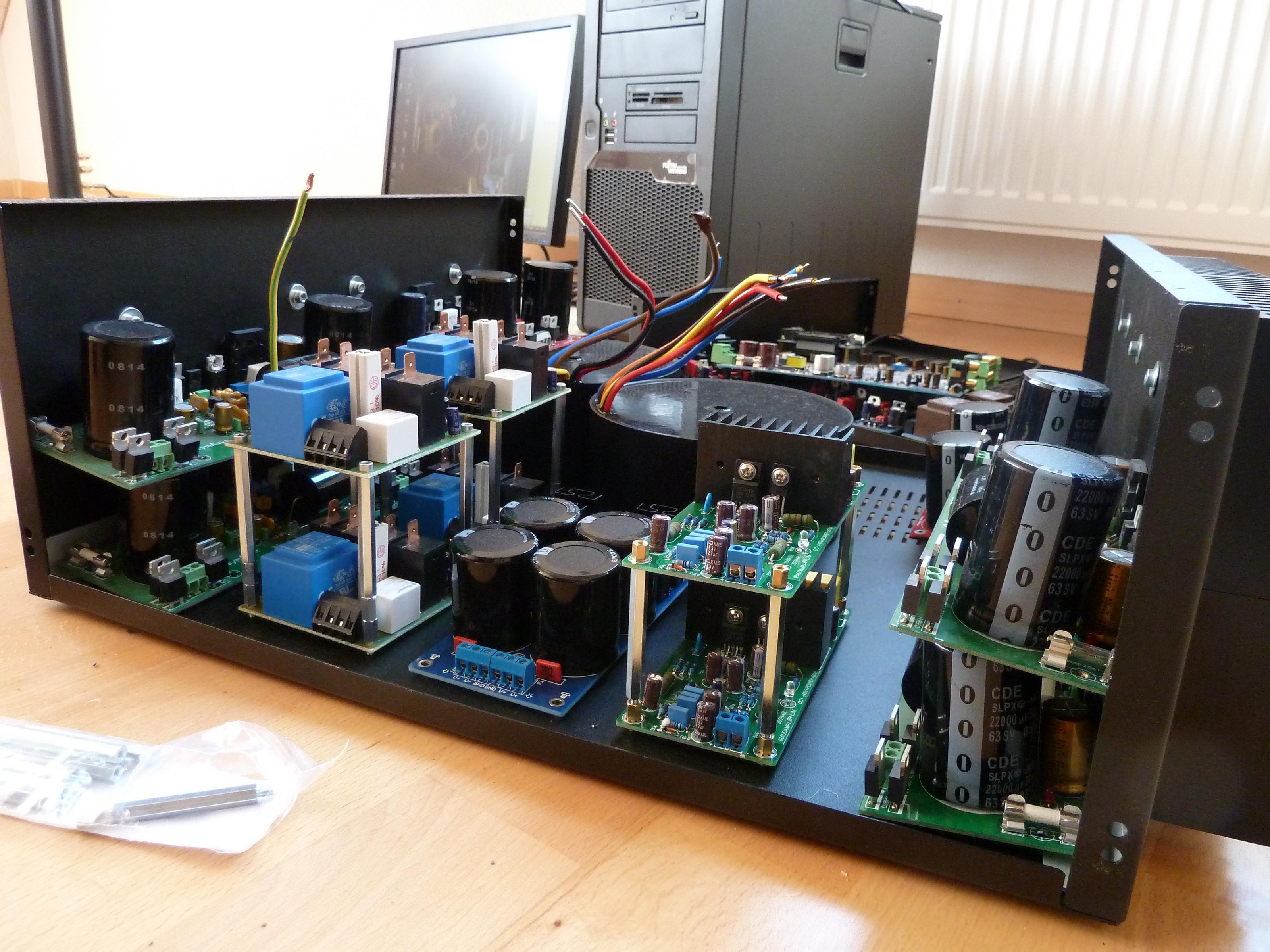

    Auf den Bildern sieht es so aus, als wenn du die Transistoren auf das (pulverbeschichtete?) Blech des Gehäuses schraubst, und nicht direkt auf die Kühlkörper. Würde ich so nicht machen...
    Kannst du schon was zu den L15D Dingern sagen? Hast du die direkt aus Hongkong, oder gibts da auch schon nen deutschen Vertrieb?
  • 28.01.2012, 12:07
    Feldweg
    hi Torsten,

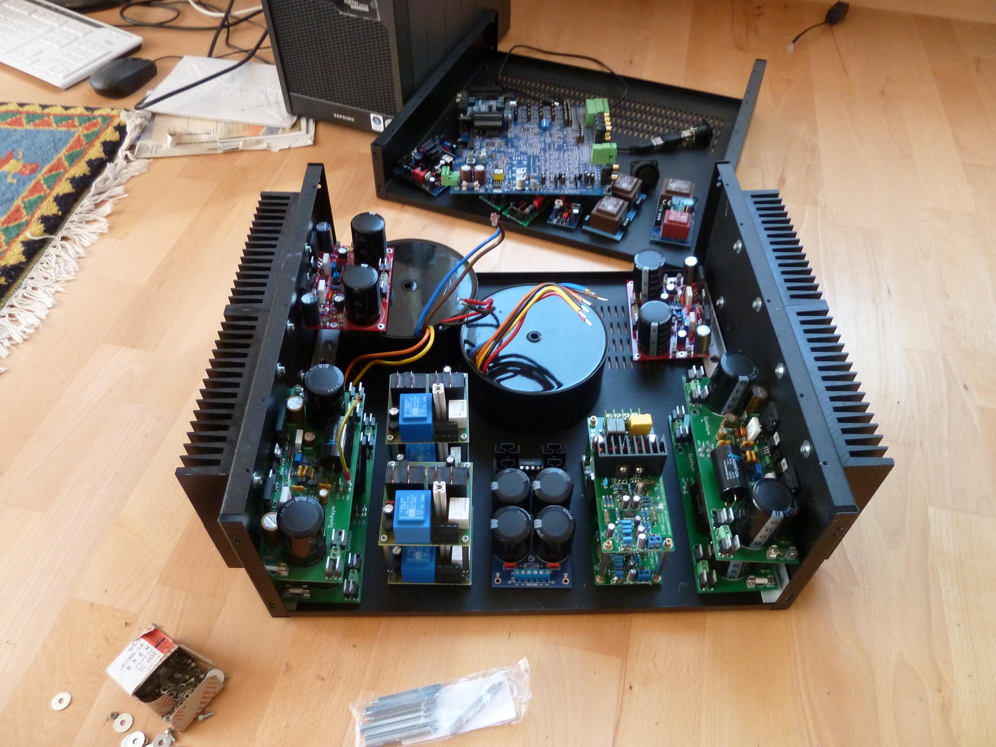

    ja doch die gehen dirket auf das pulverbeschichtete Blecht und die sind mit wärmeleitpaste an die kühlkörper geschraubt. Meinst durch die Pulverbeschichtung ist die wärmeleitfährigkeit zu klein? naja im zweifelsfall könnte ich das wegschleifen damit sie direkten kontakt mitdem blech haben. müsste ich nochmal alles ein und ausbauen:(. das ist sehr mühsam.
    aber bevor mir die transistoren abrauchen...
    sonst gibts wenig neues, hab es noch nicht in betrieb genommen daher kann ich auch nichts zu den L15D sagen. Hab sie direkt in Hongkong bestellt, wusste gar nicht das es einen deutschen vertrieb gibt!?
    ich werd die bassabteilung anderst machen, anstatt den 2 mds08 pro seite kommt ein eminence definimax 4015LF A. den mach ich so in 90l cb und entzerr ihn einfach. nur optisch muss ich mal schauen wie ich es hübsch verpacke. gebaut wird aber eh erst im frühling..

    Zitat von Feldweg Beitrag anzeigen
    hi Torsten,
    Ob sie ZU klein ist weiss ich nicht, sie ist aber deutlich kleiner. Ich würde das so auf keinen Fall machen. I.d.R. macht man sogar noch Wärmeleitpaste drauf, weil selbst die glatten Flächen eines KK und Transistors nicht 100% plan sind und gut leiten.
    Mit der Pulverbeschichtung und dem Stahl dazwischen dürfte der Wärmewiderstand sehr viel höher liegen.
    Wäre doch schade wenn dir beim ersten "aufdrehen" was abraucht.

    Feldweg
    hm ja schon so. die pulverbeschichtung ist aber sehr fein und ich hab ja zwischendrin noch diese silikon-foilie sie sich ja schön der oberflöche anpasst. also hm. ich denk ich lass es nimm mal die woche eine in betrieb und mess die temeratur. bis wieivel grad ist es den noch i.o.?
    weil es wieder auseinander nehen hängt mir echt zum hals raus, had das teil schon sooo oft auseinander gebaut und wieder zusammen und jedes mal ist man fast nen tag dran weil das sind so viele schrauben immer mit den isolierscheiben, diese fummelei^^
  • 29.01.2012, 20:13
    Sleepwalker
    es bleibt aber schlecht wärmeleitender Stahl. Kannst ja mal nach Wärmewiderstand usw. googeln. Da steht auch was dazu, warum man selbst bei den sehr glatt wirkenden Transistorrücken und Kühlkörpern noch Wärmeleitpaste empfiehlt.
    Ich rate davon ab! Aber du musste es letztlich selbst wissen. Wenn du die Möglichkeit hat Temperaturen zu messen kannst du es testen. Ab 50-60 Grad sollest du da nicht mehr dranfassen, wegen "Aua". Miss direkt am Transistor, nicht am Kühlkörper. Falls du dir am Transistor schon die Finger verbrennst, wärend der Kühlkörper noch cool ist, weisst du das es nicht funktioniert ;)

    Feldweg
    ja hab ich geschäftein infrarot temperatur messgerät.
    aber das schlechtleitende blech bleibt ja so oder so,kann wenn dann nur die beschichtung weg schmirgeln. mal schauen hab die woche dann chemo, vielleicht kann ich mich mal aufraffen das teil nochmal auseinander und dann wider zusammen zu bauen. wenn alles fertig verdrahtet ist und es dann nicht funktioneiren würde wäre es ja sonst noch viel beschissender.

    Fluxon
    Ich denke nicht, dass das alles so schlimm wird.
    Die Beschichtung ist nur ein paar zehntel dick, das Stahl nur einen halben Millimeter. Solange überall Wärmeleitpaste dazwischen ist, wird das funktionieren. Die Transistoren halten laut Datenblatt bestimmt auch an ihren Gehäusen gemessene 100°C aus. ;)

    Kondensator
    Wow,
    das ist geballte Elektronik! Ich würde es erst mal so probieren und die Temperatur im Auge behalten. Wenn ein Umbau notwendig ist, sollte das Blech mit der Stichsäge ausgeschnitten werden, damit die Transistoren direkt auf dem Kühlkörper befestigt werden können. Mittel und Hochtonendstufe werden kaum Wärme abgeben. Vielleicht lässt sich dort der Ausbau sparen.
