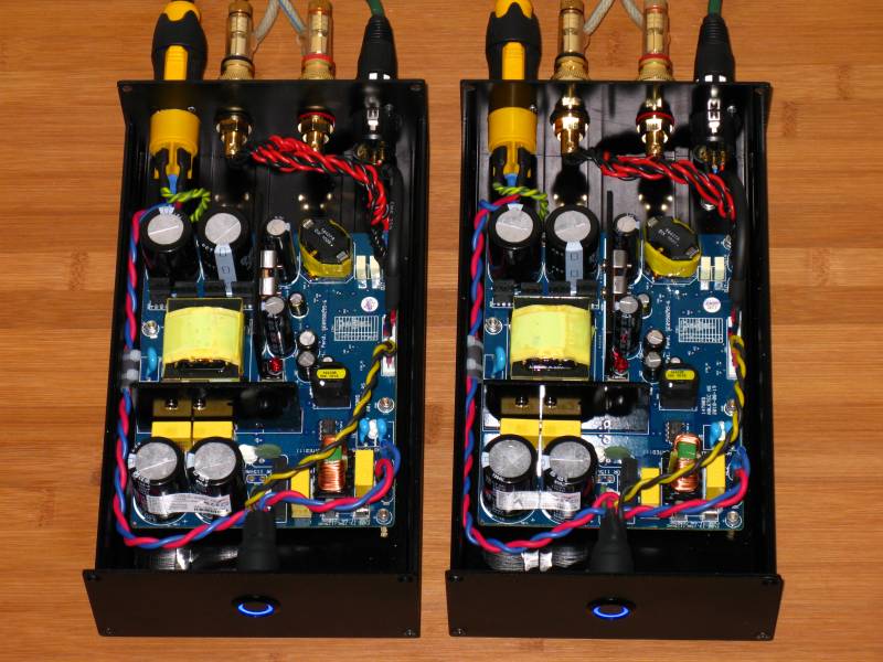

Hier sind ein paar Fotos von meinem ersten Power Amp.
Son
Das sieht doch gut aus :ok:
Da hat das Modul aber feine Zutaten bekommen damit es sich wohlfühlt. Ist das Gehäuse vom Modushop?

Ja, das Gehäuse Galaxy 230x280x80 ist von Modushop und die Cremona M ist in der Tat ein sehr schöner LS;)

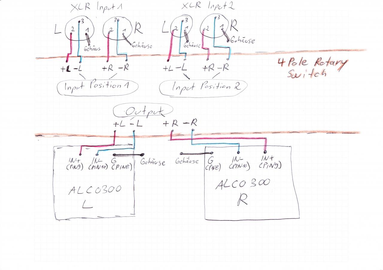

Symmetrisches Volume-Relay von Audio Jim:
hab es außerhalb des Amps noch einmal aufgebaut. Der Fehler lag an dem billigen Poti, das als Encoder beilag. Ein neues Poti hat das Problem behoben.
Ich werde trotzdem AKman's Rat befolgen, und die Lautstärkeregelung extern verbauen.
In Summe ALLEN hier großes Dankeschön für die Hilfe und das "schubsen" in Richtung vollsymmetrisch. Ganz großer Spaß!
