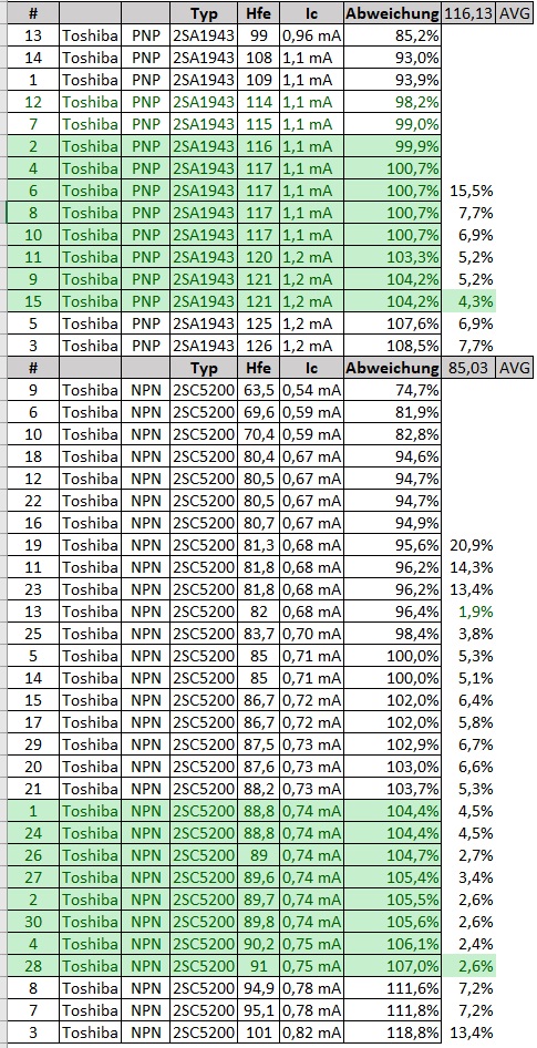

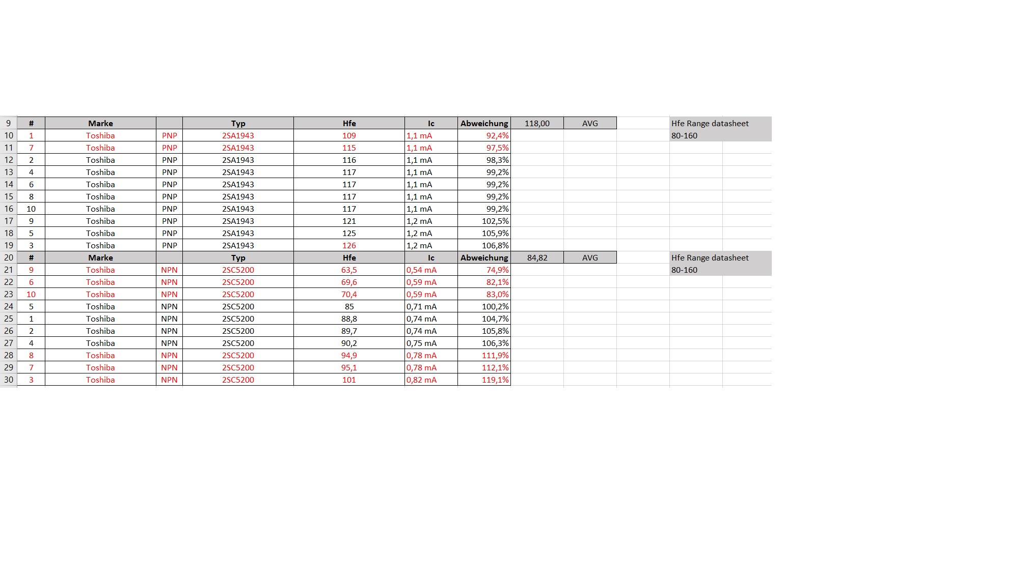

  • 23.02.2024, 18:27
    TriplePower

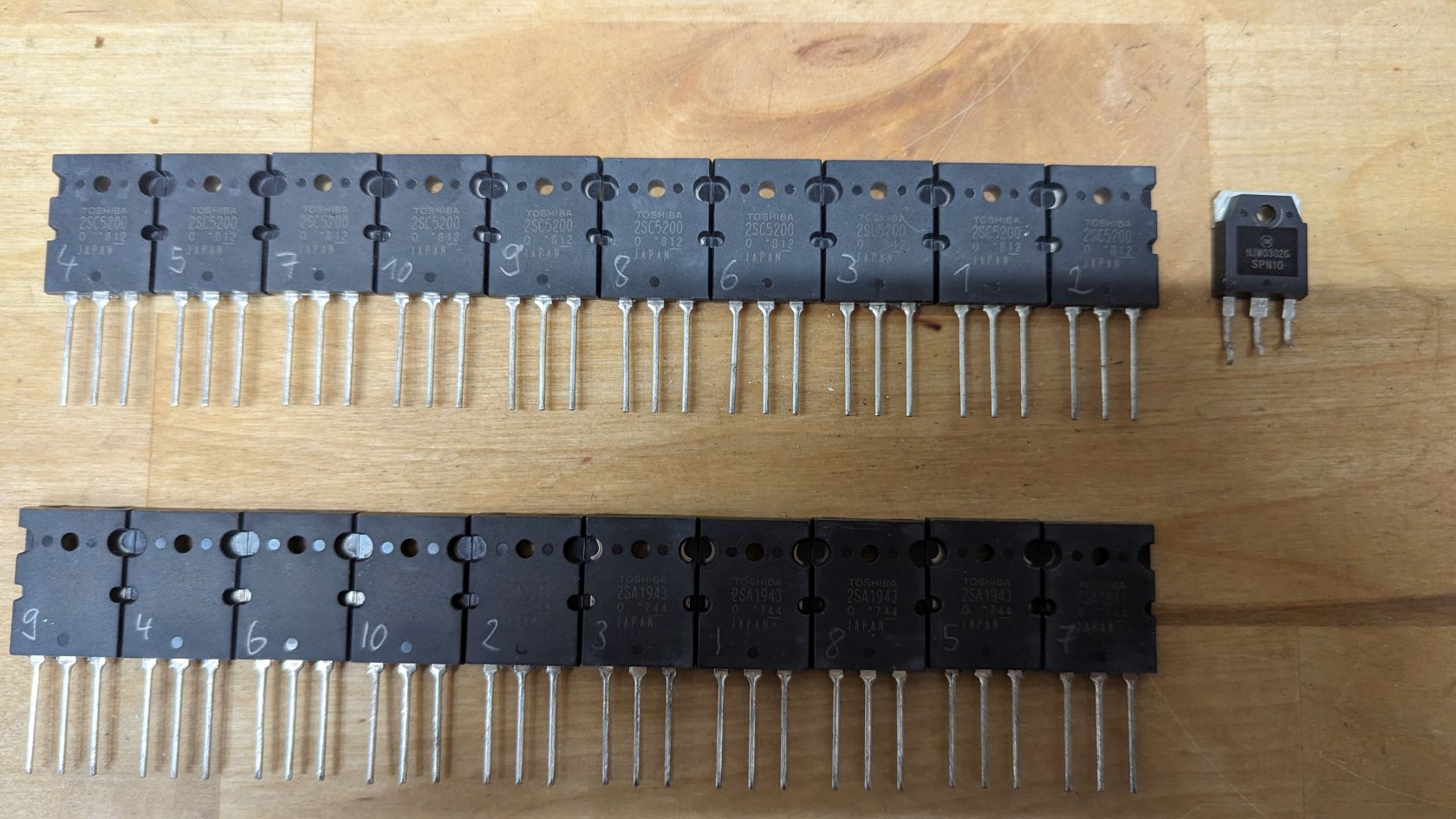

    ich habe jetzt insgesamt 15 Stck. 2SA1943 und 30 Stck. 2SC5200
    Transistoren gemessen und würde die grün markierten nehmen.
    Kann das so funktionieren oder ist die Abweichung der Verstärkung von PNP (avg ~118) zu NPN (avg ~90) zu groß?
    Gruß Thorsten
    Anhang 73447
  • 24.02.2024, 09:40
    Kleinhorn
    Ich habe grad mal die Toshiba aus dem L20SE Kit getestet. Den Unterschied im Hfe Wert habe ich halt auch, was zu erwarten war.
    Wenn ich mit dem Peak Atlas teste wird auch Vbe angezeigt. der Wert ist fast identisch und liegt um 625 mV.
    Nehme ich das chinesische MK 168 weicht Hfe komischer Weise beim NPN vom Peak Atlas ab, beim PNP nicht.
    Das Gerät zeigt Vf an. Danach liegen NPN und PNP bei 500 mV mit kleinen Abweichungen.
    Dem Peak Atlas vertraue ich da mehr, wenn ich auch nur das DCA55 besitze.
    Da die Basis Emitter Spg fast identisch ist, werde ich die einfach einlöten.
    Bei Dir wird der Collerstrom angegeben, Ic, Ice. Zusammen mit Ib, Ibe errechnet sich die Verstärkung, B Hfe.
    Liest man sich die Seiten zum matchen der Transistoren so durch, matchen die Einen nach Hfe, die Anderen nach Vbe.
    Die Krux ist, dass man nicht genug Bauteile zur Verfügung hat. Meine Mouser Toshiba verhalten sich, wenn man das so ausdrücken kann, auch nicht besser. Die Werte Hfe bei NPN und PNP weichen ab. Das war wohl früher noch schlimmer bei den Produktionen. Daher sind noch in den 80zigern Quasikomplimentäre Endstufen entsanden mit zwei NPN im Ausgang, da bei Leistungstransen PNP die Abweichungen zu groß waren.
    Soweit der Ausflug...
    Ich würde es so machen und die besten Hfe Paare einlöten. Die Alternative wäre nur noch mehr Exemplare zu kaufen, ohne die Gewähr, das das Verhältnis besser wird...
  • 24.02.2024, 12:29
    TriplePower
    Hallo Pedda,
    ich habe mit so einem 20€ LCR-T7 Tester gemessen.
    Sieht aus wie MK168.
    Irgendwo hatte ich gelesen dass NPN zu PNP Matching normalerweise nicht praktiziert wird da mann dann eine Unmenge Transistoren braucht.
    Ich hatte die letzten 25 Transistoren bei RS-Components bestellt, die anderen waren aus USA von AmpsLab.
    Ich werde dann mal die originalen Transitoren aus dem L20.5 Kit messen und schauen was die so an Abweichung haben....
    Gruß Thorsten

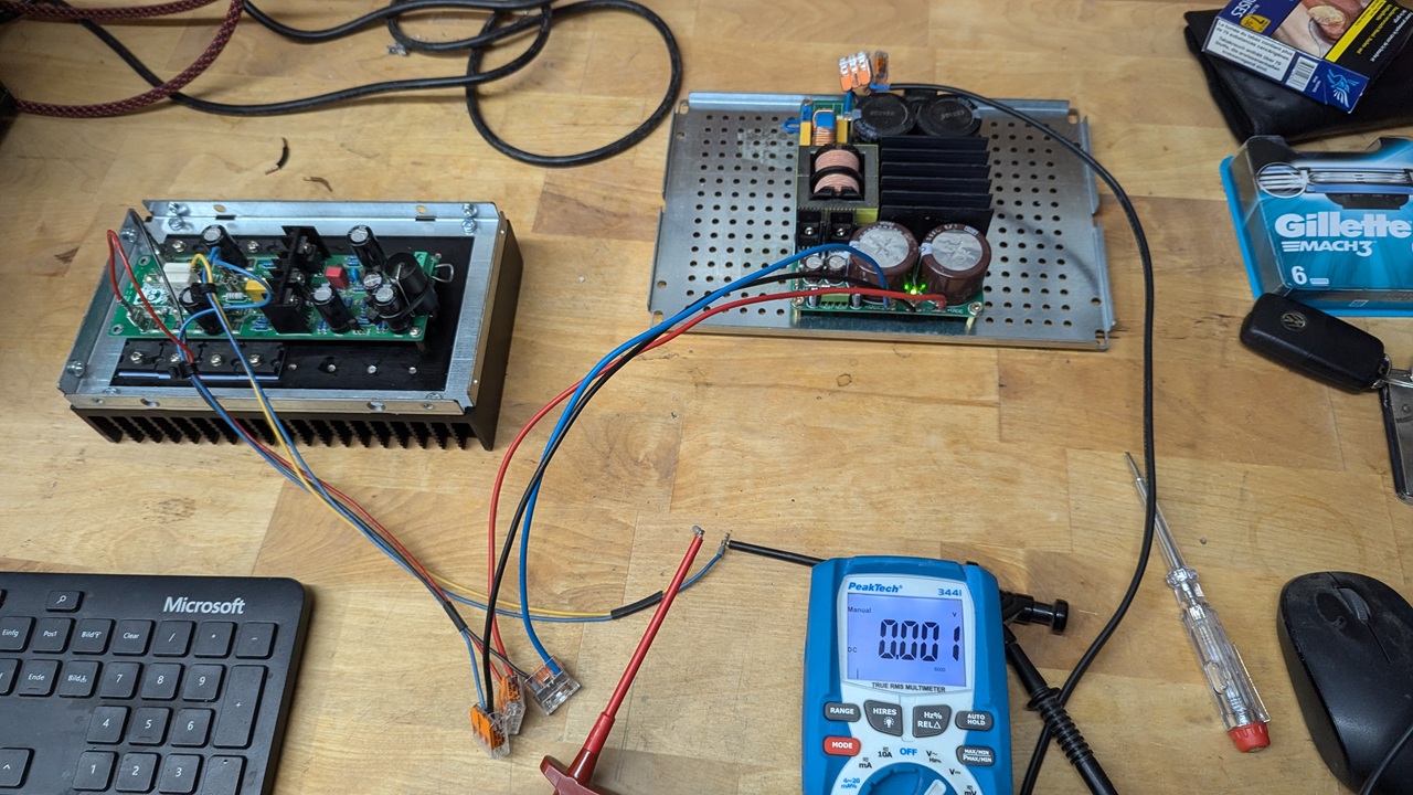

  • 26.02.2024, 08:13
    TriplePower

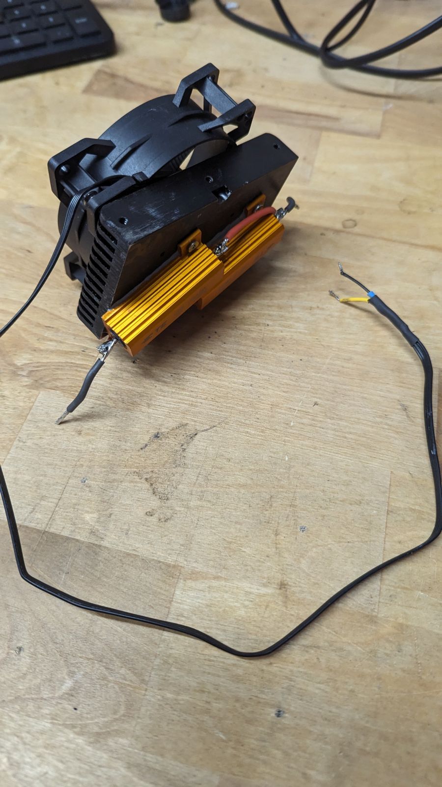

    da weitere Unglücke ja nicht auszuschließen sind, habe ich mir gestern erst mal
    eine Vorschaltlampe und einen Lastwiderstand zusammengebaut.
    Die Lampe ist aktuell nur einpolig geschaltet, dass ändere ich noch.
    Der Lastwiderstand ist 2x 16 Ohm/50W parallel da ich nur diese zu Hause hatte.
    Ausserdem habe ich mir einen Kabelsatz mit Kabelschuhen zum Anschluss des L20.5 gelötet um
    die fliegende Verdrahtung in Zukunft als Fehlerquelle auszuschließen.

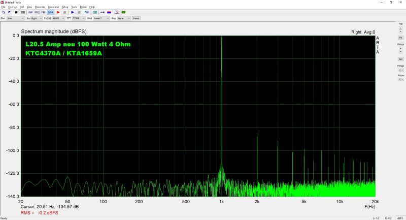

    Danach habe ich dann eines der neuen L20.5 Boards ohne jegliche Umbauten, also 1:1 wie geliefert, getestet.
    Hat funktioniert.
    DC-Offset per Multimeter 8mV. Das messe ich mal noch per Oszi nach.
    Anhang 73483
    Anhang 73484

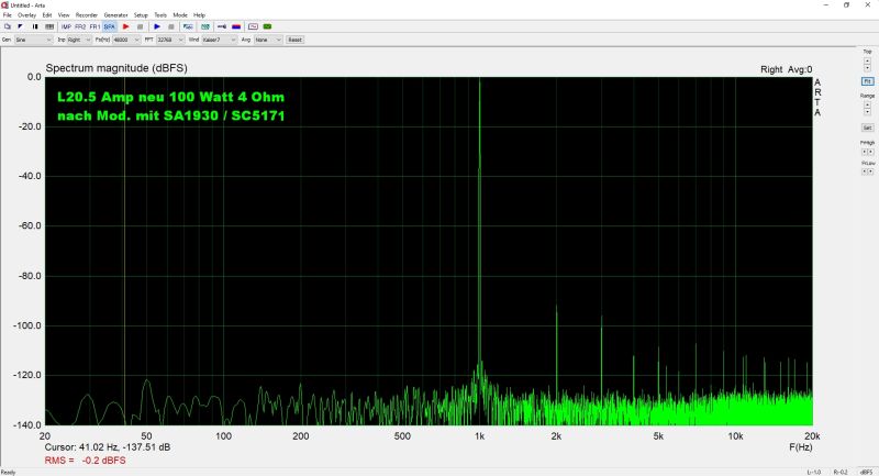

    8mV Offset ist schonmal ein guter Wert, absolut, denn ich vermute ja mal, dass die die Endstufentransistoren nicht gepaaart wurden von den Chinesen.
    Vermutlich liegt das "Geheimnis" in der Vorstufe. Bei den beiden Doppeltransistoren in Ic Form. Die sind ja nicht "identifiziert"
  • 26.02.2024, 09:11
    TriplePower
    Hallo nochmal Pedda,
    für die Vorstufe hatte ich mir 2SC5171 und 2SA1930 Äquivalente bei Reichelt bestellt.
    • Der 2SC5171 ist anscheinend ein chinesischer Nachbau, Hersteller "DIYI" lt. Datenblatt. Nie was davon gehört....
    • Für den 2SA1930 zeigt Reichelt das Toshiba Datenblatt. Keine Ahnung wer der Hersteller ist.
    https://www.reichelt.de/hf-bipolartr...30-p26730.html
    https://www.reichelt.de/hf-bipolartr...71-p27868.html
    Gibt es da bessere Alternativen oder die Chance noch orgendwo die Original-Transistoren zu bestellen?
    Was hattest Du eigentlich benutzt?

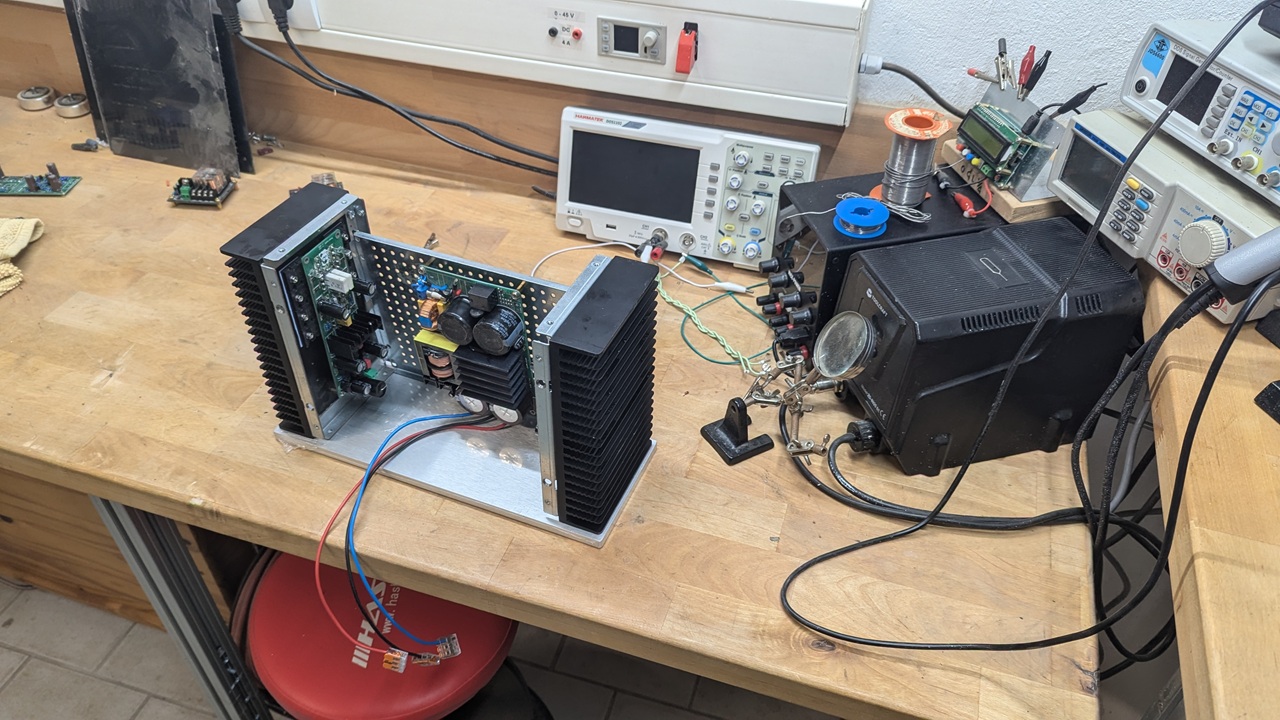

  • 24.05.2024, 14:52
    TriplePower
    ...fange mal an
    den GHX Amp habe ich mittlerweile fertig mit zwei analogen Netzteilen.
    Jetzt geht es an den L20.5.
    Gestern habe ich das Mini Dissipante 3HE 200mm von Modushop erhalten. Hier schon mal die Seitenprofile, passt genau.
    Anhang 74455
    Ich bin noch am überlegen ob ich mein+/-50V Connex 800RE oder die beiden analog Netzteile von meinem GHX Amp mit +/-43V nutzen soll.Aktuell denke ich dass ich das Connex einsetze. Evtl. sehe ich aber auch beide Optionen vor und mache das im Gehäuse mit Steckverbindern zum einfachen umklemen.

    heute sind beide Module testweise bei mir zum ersten Mal erfolgreich gelaufen.
    Hatte mir zwischenzeitlich noch ein Paar "Albany" Lautsprecher für meine Werkstatt gebaut.
    Jetzt kanns weiter gehen mit den L20.5.
    Bald hab ich dann auch eine L20.5 Endstufe :-)
    Gruß Thorsten
    Anhang 76390
    Anhang 76389

    Von den Endtransistoren original Toshiba 2SC5200 & 2SA1943 habe ich noch jeweils 40 Stck, hatte ich bei Mouser.com bestellt.
    Da kann ich Dir gematchte Quads abgeben.
    Ansonsten selbst bestellen (auf die Versandkosten achten!) und matchen (oder auch nicht, ist ja oft eine Glaubensfrage)
    Die Treibertransistoren 2SA1930 & 2SC5171 kann ich Dir auch abgeben, habe noch viele übrig.
    Ansonsten kannst Du die auch bei Reichelt betsellen und selbst matchen.

    Viel wichtiger als die Endtöpfe sind die Eingangstransistoren. Stimmt das Paar nicht von den Werten, ist ein höherer DC Offset zu erwarten. Der Unterschied wird an die Nachfolgen Stufen durchgereicht.
    Leider steht man da vor der gleichen Problematik. Von 100 Stück 2N5551/2N5401 hatte ich grad mal 4 gleiche Werte. Einer der Haupthersteller ist CDIL, in vielen Shops gern verkauft. Es nützt unter Umständen dann auch nichts zu hoffen unterschiedliche Chargen zu ergattern. Eventuell hat man mehr Glück falls man bei Mouser noch Onsemi Teile dazu kauft und dann eventuell "mischen" kann.
    Bei der nächsten JLCPCB Bestellung werde ich mal Platinen mitbestellen von https://www.diyaudio.com/community/t....418982/page-2
    Die Gerberfiles findet man im Thread.
    Die China Tester, die ich hier habe, zeigen zwar Irgend was an, das reicht um festzustellen ob ein Defekt vorliegt. Mehr aber auch nicht. Das Beste scheint noch das Peak Atlas zu sein, hat aber auch eine kleine Macke. Testet man gefundene Werte nochmals, sind wieder kleine Abweichungen vorhanden...und nein...ich habe die Transistoren nicht lange angefasst.
    Für Treiber und Endstufentransistoren reicht das Atlas aber auch nicht. Die Transistoren müßte man definiert wärmen und dann messen.
    Entweder über Strom oder eine Heizung. Da reicht eine kurze Zeit von ein paar Sekunden. Mal sehen, ob ich da eine Schaltung finde, die mir gefällt und mit meinen Geräten umzusetzen ist...

    TriplePower
    Hi....
    Die Gerberfiles findet man im Thread............
    ich hatte die Eingangstransistoren belassen wie sie original bestückt waren.
    Ich glaube Du hattest das zumindest initial damals auch so gemacht.
    DC offset Messung für beide Kanäle:
    Anhang 76461 Anhang 76462
