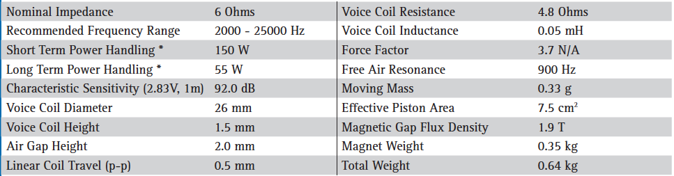

    Ich habe den R2604/83200 mal demontiert und einen Durchmesser der Platte von 39,3 mm gemessen. Ich denke, 40 mm wären hier auch möglich.
    Was meinst Du mit Durchmesser der Platte? In den Hornhals sollte halt der Ringradiator inklusive 'Sicke' passen (der besteht ja gewissermaßen nur aus zwei Sicken). Den Durchmesser sehe ich auf dem Datenblatt nicht.
    Die Fläche des Hornhalses läge damit bei 12,5 cm*cm. Überschlägig wären dann bei 1000Hz Trennfrequenz und 600 Hz Grenzfrequenz rund 255 cm*cm Mundfläche erforderlich. Die berechnete Trichterlänge für ein Kugelwellenhorn beträge damit 13,5 cm.

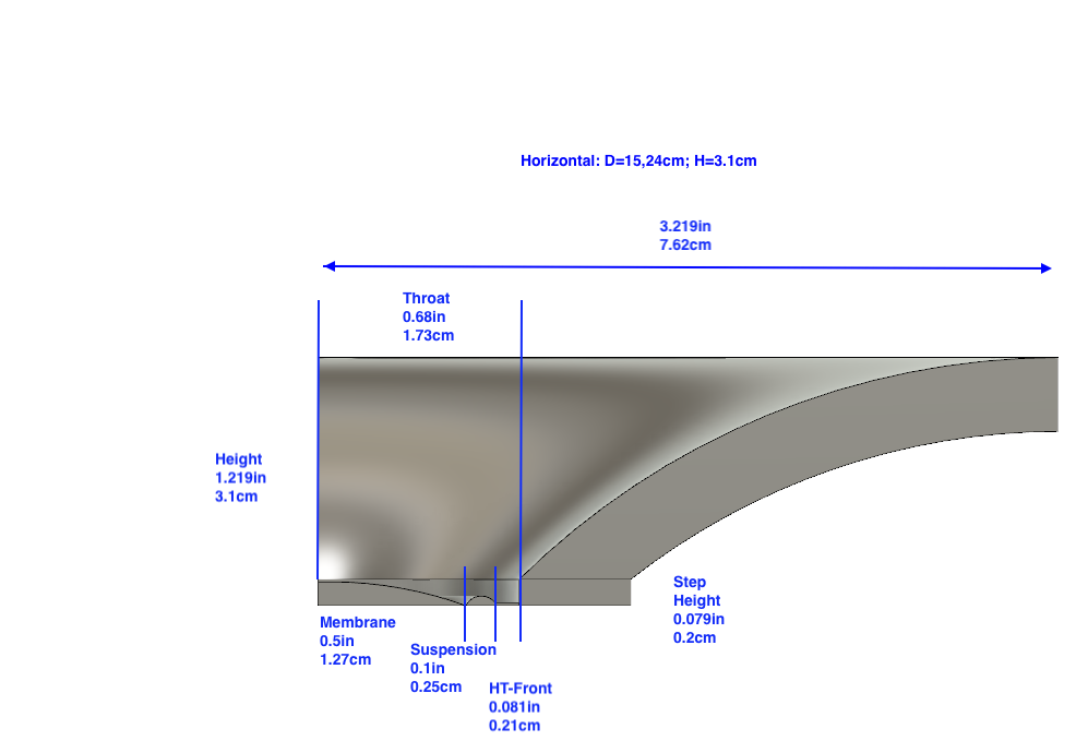

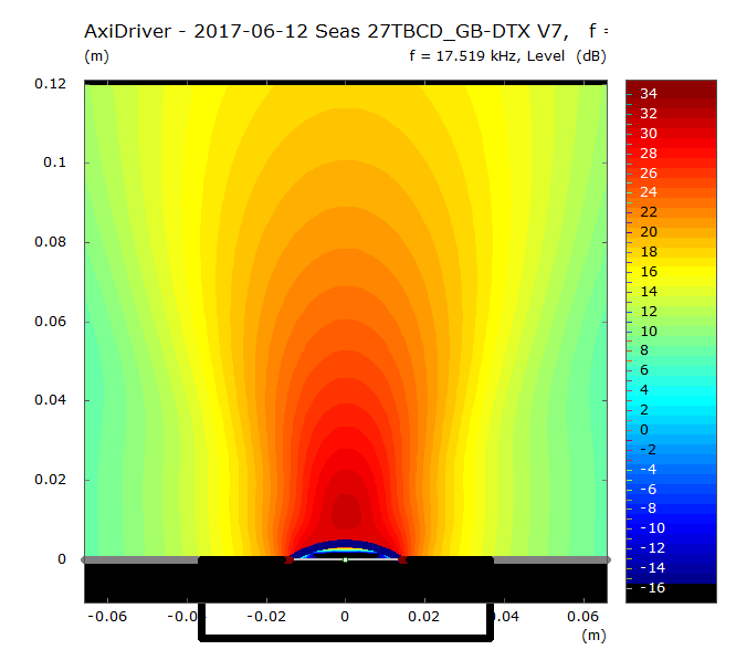

    ...beschäftige ich mich in diesem Beitrag trotzdem mit der Anpassung von HT und WG-Hals - und was da im richtigen Leben so ungefähr passiert.;)
    Warum das? Na ja, ich unterstütze im DIY Audio-Forum die Entwicklung einer elliptischen Schallführung. ganz schön ist dabei, dass verschiedene Schallführungen schon ausgedruckt vorliegen, vermessen wurden und ich schauen kann, wie gut oder schlecht die Simus damit übereinstimmen. In diesem Zusammenhang habe ich mich damit beschäftigt, HT-Membranen für die Ismus möglichst sinnvoll und genau genug darzustellen.
    Dass die Anpassung des HT an den Hals der Schallführung für die hohen Frequenzen kritisch ist, ist ja nu keine große Neuigkeit mehr. Aber da ich nicht so viele Simus oder Messungen zu diesem Thema im Blick habe, stelle ich ein paar Daten dazu hier rein (wer links zu entsprechenden Messungen oder Simus hat, her damit!).

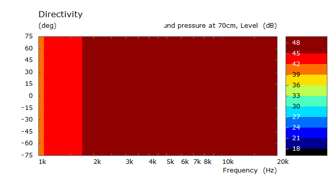

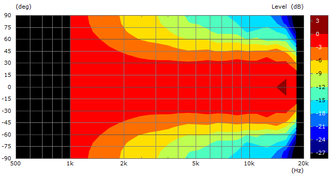

    Es geht zunächst um ein elliptisches WG. Nachdem ich in den Simus im Bereich >10kHz einige Unregelmässigkeiten gesehen hatte, have ich diese Schallführung mit einer Membran simuliert, die genau in den WG-Hals passt. Sieht so aus:
    Anhang 42441
    Das horizontal Abstrahlverhalten, in einer unendlichen Schallwand, normiert auf 0°:

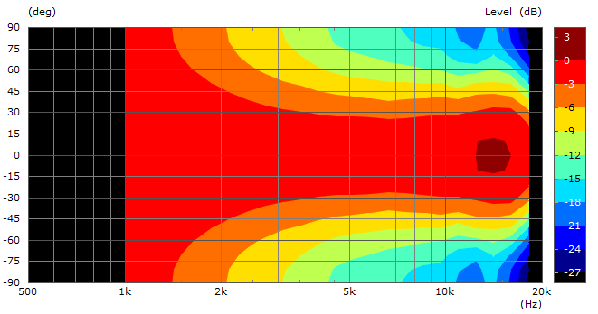

    Anhang 42442
    Das vertikale Abstrahlverhalten, in einer unendlichen Schallwand, normiert auf 0°:
    Anhang 42443

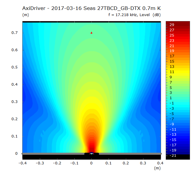

    Das sieht ja recht gleichmäßig aus. Allerdings ist die Anpassung eines Hochtöners, hier am Beispiel des SB26ADC, nicht ideal. Der SB26 ist so an den Hals dieser Schallführung angepasst:
    Anhang 42449
    Die entsprechende CAD-Zeichnung sieht so aus:
    Anhang 42444

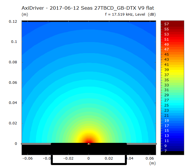

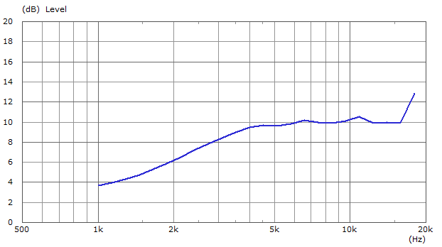

    Wie wirkst sich dieser Unterschied (Membran, die den ganzen WG-Hals ausfüllt vs Membran mit 'Gap' zwischen Membran und WG-Hals) nun auf die horizontale Abstrahlung (jeweils normiert auf 0°) aus (die Schallführung ist ja identisch)? So:
    Anhang 42445

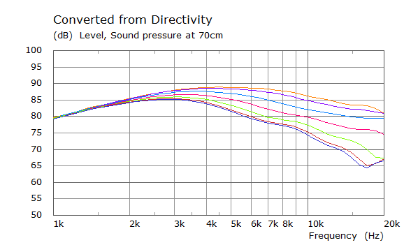

    Auffällig ist die Aufweitung bei ca 13 kHz. Sieht man auch in der Darstellung des SPL unter Winkeln (0-60° in 10°-Schritten):
    Anhang 42448

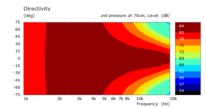

    Die Messung dazu (Obacht, die wurde nicht in einer unendlichen Schallwand sondern einer definierten, kleineren Schallwand gemacht):
    Anhang 42446
    Der Bereich von 1kHz bis >20kHz vergrößert:
    Anhang 42447
    Zu sehen ist die Aufweitung bei ca 13kHz (unter 0°-30°-Winkeln), der SPL-Anstieg bei ca 20kHz, und der unter Winkeln zu niedrigeren Frequenzen hin wandernde 'Einbruch' von ca 19kHz (unter 30°) bis ca 16kHz (unter 60°).

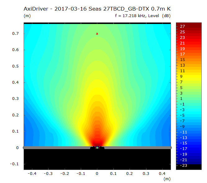

    Was lerne ich nu daraus? Die Anpassung des HT an den WG-Hals ist wichtig (wusste ich auch schon vorher...). Der 'Spalt' zwischen Kalotten-Aufhängung und WG-Hals sollte möglichst klein gehalten werden. Simus im Bereich >10kHz werden umso ungenauer, je ungenauer die Anpassung des HT an den WG-Hals beachtet wird.
    Ich schaue nochmal, wie das bei der Seas DXT gelöst wurde (siehe hier). Und ob, bzw. wie ein Diffusor-Plättchen hier hilft. Oder ein Diffraktions-Slot... Dann geht'S aber wieder mit dem Bereich <10kHz weiter :D.

    Zunächst hatte ich noch ein paar Varianten der Membran, Sicke und dem 'Gap' zur WG-Kontur simuliert und dabei noch einen keinen Fehler in der Simu entdeckt.
    Hier daher noch einmal eine korrigierte Simulation mit einer an den SB26ADC angelehnte Kalotte/Sicke am elliptischen Waveguide VarC, in unendlicher Schallwand:
    https://www.diy-hifi-forum.eu/forum/...1&d=1522800124
    Die Simulation der horizontalen Abstrahlung unter Winkeln, 0°-60° in 10°-Schritten:
    ...und die entsprechende Messung des WGs (in einer Schallwand), ebenfalls 0°-60°:
    Das kommt jetzt ziemlich gut hin, so dass ich die Simu zum Ausgangspunkt weiterer Variationen (des Übergangs, bzw. der Anpassung von HT zu WG-Hals, evtl. Diffusor) nehmen werde. Die weitere Optimierung soll dann in einem Gehäuse stattfinden, so dass der Einbau gleich mit berücksichtigt wird.

    ich habe inzwischen diverse Variationen simuliert - diese hier lohnt sich mal als Zwischenstand zu zeigen:
    https://www.diy-hifi-forum.eu/forum/...1&d=1522881853
    Die Simulation, d.h. die Kontur der Schallführung, die Membrangeometrie, Abstand zum Hornhals (also HT Frontplatte) etc. ist identisch, wie die im letzten Beitrag gezeigte.
    Die Membran und Sicke (rot) und HT-Front (blau) wurden lediglich 2mm nach unten versetzt und die HT-Front und der WG-Hals mit einer geraden Fläche (gelb) verbunden. Also sowas wie ein 'diffraction slot' eingeführt. Ich habe hier an die Analyse der Seas DXT gedacht (siehe Beitrag #206), hier hatten die ersten, sehr kleinen Stufen der WG-Kontur eine (für mich) überraschend große Wirkung auf die Abstrahlung.
    Was passiert also (horizontale Abstrahlung unter Winkel, 0°-60°, 10°-Schritte)?
    Der Einbruch auf Achse und bis 30° ist fast verschwunden und auch der unter größeren Winkeln (50°-60°) zu niedrigeren Frequenzen hin wandernde Einbruch zwischen 18kHz und 20kHz ist ebenfalls nur noch in einer Andeutung zu sehen.
    Den Effekt möchte ich mir noch genauer und systematisch ansehen - ich war jedenfalls von der Wirkung des 2mm-Steps recht erstaunt.
    Die horizontale Abstrahlung (normiert auf 0°) engt sich zu hohen Frequenzen hin...
    ..immer noch etwas ein. Hier versuche ich noch mit der Kontur und/oder einem Diffusor-Plättchen zu spielen.

    Daher ein Schritt zurück und zunächst eine Simulation einer Flachen Membran (mit identischem Durchmesser der simulierten SB26ADC-Membran) in unendlicher Schallwand. Wie sieht hier - also ohne jede Schallführung - das Abstrahlverhalten aus?
    Normiert auf 0° in 1m Entfernung (entsprechend wie vorher für das elliptische WG gezeigt):

    Wer sich versuchen möchte: Hier noch einmal die simulierte Membran, Sicke, der 2mm-Step und die Schallführung:
    https://www.diy-hifi-forum.eu/forum/...4&d=1523053361
    Die Maße dazu:
    https://www.diy-hifi-forum.eu/forum/...9&d=1523053392

    prima Input! ;-)
    Vielen Dank!
    Die jetzige Kontur ist ja mit fast 19cm Durchmesser ja schon ein brummer...
    Au - das habe ich falsch - oder zumindest missverständlich eingezeichnet. Korrekt ist...
    https://www.diy-hifi-forum.eu/forum/...0&d=1523390069
