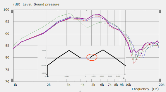

    vielen Dank, ich hab heute morgen schon alles geändert und lasse gerade wieder rechnen. Da ich den Crossover im ersten Schritt über den Rechner bzw. eine DSP umsetzen möchte wäre die Filterfunktion wohl am besten geeignet. Ich stelle in ein paar Stunden das gesolvte File und das angepasste Skript in die Dropbox.
    @Java, ein schnellerer Solver wäre der Wahnsinn :w00t:
    Einen Intel Prozessor i7-6700K könnte ich zu Testzwecken anbieten.
    Andi

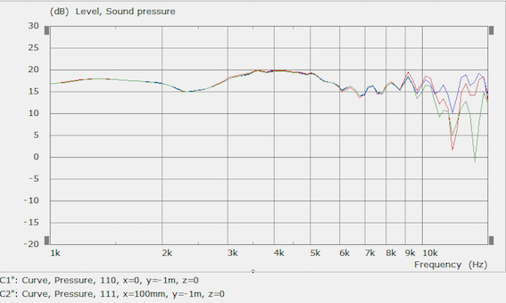

    Hi Andi,
    habe das Script auch mal gelöst - das fuktioniert so.
    https://www.diy-hifi-forum.eu/forum/...ictureid=33355
    Allerdings mit etwas weniger rechenintensiven Parametern:
    Control_Solver
    f1=100; f2=5000;
    NumFrequencies=22; Abscissa=log;
    MeshFrequency=5000Hz
    Dim = 3D
    Sym=yz
    Meshing=Delaunay

  • 04.03.2018, 14:11
    incoggnito2
    Melde mich noch wegen der Weiche...
    Danke, hab die rechenintensive Version hochgeladen.
    Die Filterfunktion scheint zu funktionieren. Hab zum testen einen Filter aus den Beispielen verwendet.
    Zwischen 1-2kHz kann man nun schon gut die Resonanzfrequenz vom eingeschnittenen Kreisring sehen. :) ... so nun kanns langsam losgehen mit dem modellieren. Werde dann wohl einen eigenen Thread für die Entwicklung des Lautsprechers starten.
    Danke, aber für die sinnvolle Optimierung benötigt es da schon andere Kaliber... ;)
    Habs schon vermutet ;)

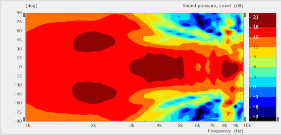

    Mit dieser Anleitung könnt ihr das Bündelungsmaß aus dem horizontalen und vertikalen Abstrahlverhalten errechnen.
  • 14.09.2018, 16:56
    ctrl
    Super Nils, Vielen vielen Dank für die Anleitung! :danke:
    Sehr verständlich geschrieben werde es später noch anwenden.
    Gruß Armin
  • 14.09.2018, 21:38
    @alle
    Tausend Dank für Deinen Input, klasse! Schöne Anleitung.

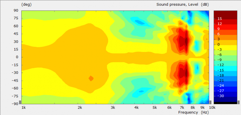

  • 21.09.2018, 17:14

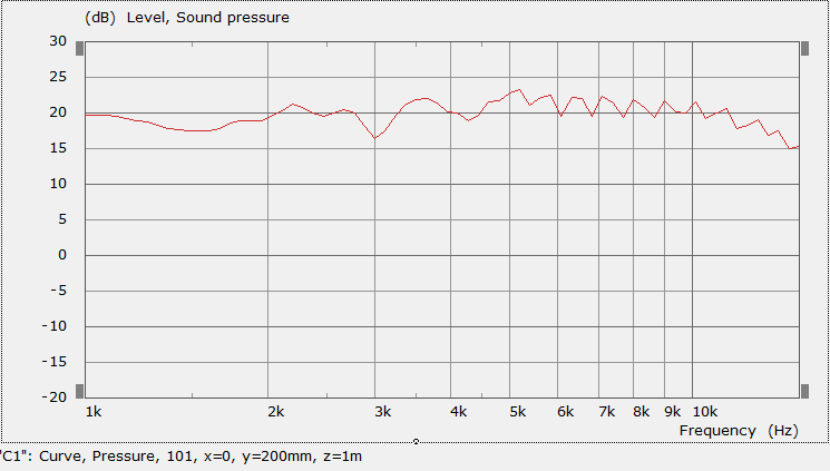

    ctrl
    Nils, nochmal Danke. Funktioniert problemlos.
    Der Beweis ;)
    Anhang 45501
    Gruß Armin

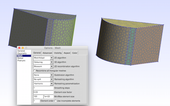

    ABEC und Mesh-Varianten
    mal wieder ein kleines Update. Es geht um die Erstellung von meshes für den Import in ABEC, also im Workflow '3d_CAD-Modell - Mesh - Import ABEC - Lösung in ABEC' mit dem Fokus auf Meshqualität und Rechenzeit.
    Drüben im DIY- Audio Forum sind folgende Beiträge dazu zu finden:
    1. Meshen in GMSH: GMSH element size
    The first comparison is FreeCad stp to GMSH to try a few GMSH settings to see how it affects the mesh quality and size.
    2. Vergleich von Mesh-Algorithmen in GMSH: mesh algorithm
    The pics (left to right) are [ Auto, MeshAdapt, Delaunay, DelaunayQuad, Frontal, Parallelogram].
    3. Untersuchung von meshes in FreeCAD (stl-files): FreeCad stl
    FreeCad also exports stl and has a few control parameters. We can compare this design path to the previous mesh posts (#129, #130) using stp export and GMSH. The comparison should be between meshes of similar #elements as this determines ABEC solve time.
    4. Vergleich von meshes aus einem FreeCAD-Modell, direkte stl-Files vs stp-files und Meshing über GMSH: Comparisons
    Back in post #118 where this all started, there was as interest in comparing design flows to get a mesh into ABEC3. A simpler way.
    I've changed the options a little after playing with the tools. There is no benefit to bringing stl into GMSH because its a mesh-mesh conversion.
    a) use Freecad Std mesh stl to ABEC and remesh if required
    b) use Freecad Mefisto mesh stl to ABEC and remesh if required
    b) use Freecad stp to GMSH msh then to ABEC and remesh if required
  • 19.01.2019, 13:40
    ctrl

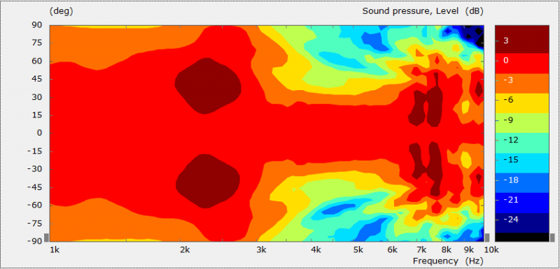

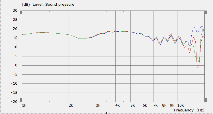

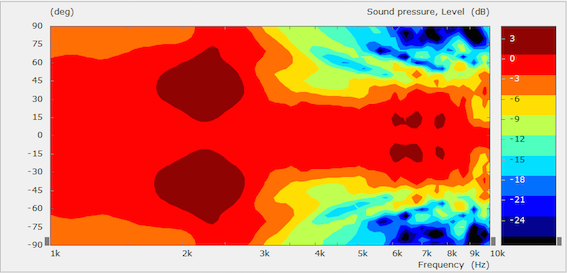

    halbwegs passend zu Christophs Beitrag noch kurz meine Erfahrung mit dem internen Mesher von ABEC.
    Nach dem Umstieg des "Mesh-Typ" von von der default-Einstellung "Meshing=Bifu" zu "Meshing=Delaunay" hat sich die Justierbarkeit deutlich verbessert und der Einsatz von "edgelength" bei den Elementen hat auch nicht mehr zu Abbrüchen beim Meshing geführt (außer wenn Begrenzungslinien sich überlagern).
    Damit lies sich die Qualität der Ergebnisse verbessern ohne den Rechenaufwand überproportional zu steigern. Dazu ein Beispiel mit Solving.txt settings
    Code:
    File="Nodes.txt"
    File="Elements.txt"
    Control_Solver
      f1=200;  f2=15000;  NumFrequencies=100;
      Abscissa=log;
      Sym=x;
      Dim=3D
      EdgeLength=18mm,3mm
      Meshing=Delaunay, 1000
    Dazu kommen noch spezielle "edgelength" settings in den Elements von Waveguide, Tweeter, Rundungen und Rückwand.
    Das Ergebnis sieht wie folgt aus:
    Anhang 47349
    Die Boundary Elements halten sich mit 2600 Elementen sehr im Rahmen.
    Gruß Armin

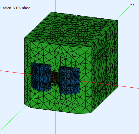

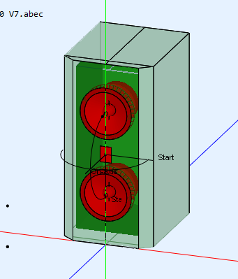

  • 04.02.2019, 17:53
    tim1999de

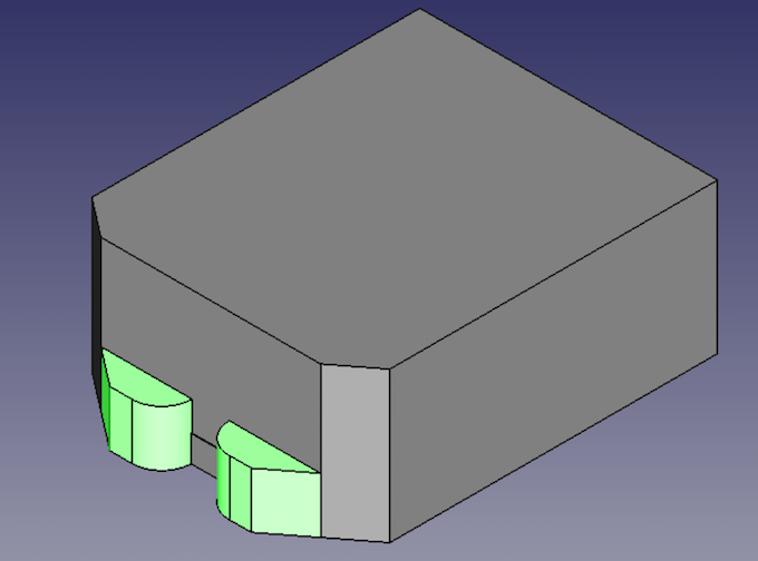

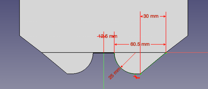

    hat jemand schonmal in Sketchup ein Modell erstellt und erfolgreich in ABEC zu laufen gebracht?
    Ich versuche es jetzt erst zwei Tage und ich habe herausgefunden, dass nur die Fils von Gmsh 3.0.x akzeptiert werden und nicht die .msh aus Gmsh 4.0.x in Version 2 .msh.
    Das Modell wird mir auch angezeigt, die Normalen auf dem Modell sind richtig herum.
    Die erste Fehlermeldung von ABEC ist:
    No argument for format 'Can not resolve link to RefElem'
    Ich habe das Modell in vier Baugruppen zerlegt, 1. die Innenoberfläche, 2. die Außenoberfläche, 3. die Membranrückseite und 4. die Membranvorderseite. Und alles nur zur Hälfte und mit Sym=x vervollständigt.
    Anhang 47651
    Anhang 47654
    Wie man erkennen kann, will ich ein Simulationsvergleich zwischen Transmissionslinie Software und BE-Sim herstellen, um die Vorgänge im Innern eines Gehäuses genauer analysieren und veranschaulichen zu können.
    Grüße Tim
  • 04.02.2019, 20:37
    Hallo Tim,
    ich habe mich nur kurz an Sketchup versucht und kann daher nicht sagen, ob das für den Import in ABEC funktioniert.
    Kannst Du etwas genauer beschreiben, was Du gemacht hast? In welchem Format hast Du die Sketchup-Zeichnung exportiert, um sie in GMSH zu öffnen? Wie sieht Dein Skript aus, d.h. wie hast Du die 'Elements' aus de GMSH-file definiert?
    Worauf verweist Du in Deinem Skrip mit 'RefElem' (müsste eigentlich 'RefElements' heißen)?
    Ein paar mehr Infos zum Problem wären nützlich...
  • 04.02.2019, 21:13
    tim1999de
    ich habe die Sketchup Modell Teile in .stl Dateien exportiert und dann die Mash-Dateien in Gmsh 3.0.6 gespeichert. Diese lassen sich in ABEC einlesen. Was ich noch nicht realisieren konnte, ist die Erzeugung einer neuen Mash Struktur eines .stl Modells in Gmsh. Das bedeutet, das Flächenmodell das ich in ABEC einlesen kann, ist ungünstig strukturiert -> viele sehr spitzwinklige Dreiecke. Dieses Problem kann ich händisch in Sketchup ändern, jedoch gehe ich derzeit davon aus, dass ich irgendwo anders einen Bug eingebaut habe.
    den Export aus Sketchup über .dae und das mashen in MashLab habe ich nicht hinbekommen (das steht in der ABEC Anleitung).
    hier mal die Sim Dateien:
    Anhang 47660
    ich habe mich dabei an dem Beispiel der Standbox orientiert und alle Begrenzungen über die Funktion MeshFileAlias= zugeordnet.
    Aber nicht erschrecken, ich stehe noch am Anfang und versuche Stück für Stück die Abgründe dieses Programms zu ergründen.
    Grüße Tim

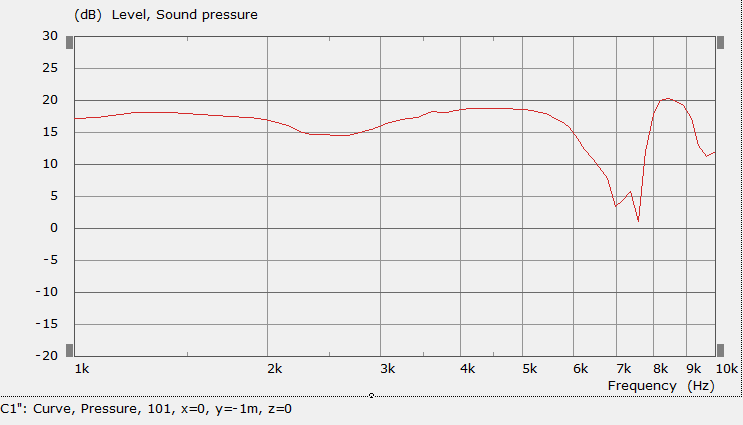

  • 04.02.2019, 21:56

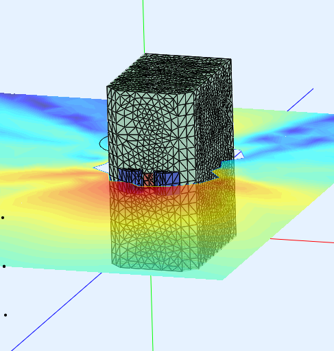

    Hallo Tim,
    ich habe gerade sehr wenig Zeit, daher nur ganz kurz: *.stl-files sind schon 'meshes' und daher ist es vermutlich wenig sinnvoll, diese in GMSH nochmals zu meshen. Das war wohl einer der Gründe, weshalb ich nicht weiter mit Sketchup gearbeitet habe, sondern mit einem CAD-Programm, das *.stp / *.step files exportieren kann (FreeCAD oder Fusion 360).
    Es ist aber offenbar möglich, *.stl-files direkt in ABEC zu importieren, siehe hier:
    There was also the issue of specifying ABEC3 "MeshFrequency" or "EdgeLength" as required in the control solver. It's related to the quality of the simulation's upper freq and can result in an ABEC remesh if it's insufficient. In the ABEC3 help document, the relationship is specified as "EdgeLength=0.5*c/MeshFrequency" where c~344m/s. The FreeCad mefisto stl algorithm can specify edge length, so 20mm edge -> 8600Hz and 30mm edge -> 5733Hz before triggering ABEC remeshing.
    I set the mesh parameters to provide approx 2000 element meshes to allow a fair comparison between the algorithms. What is interesting, in the table below, is the dramatic jump in #elements when the imported mesh is too coarse for the specified MeshFrequency and a remesh is triggered. The HAT is aimed at the test disc and the diffraction patterns should be very similar if the mesh surfaces are adequate. My preferred design path will be FreeCad stl direct to ABEC as I can get as good results (as GMSH) with fewer steps. I will also correct a statement I made earlier in post #102, you actually do need to create the 1/4 symmetry mesh before importing into ABEC.
    The pictures are :
    1) freecad mefisto stl 20mm edge ABEC meshfreq 8Khz and obs 3.6Khz
    2) freecad mefisto stl 30mm edge ABEC meshfreq 4Khz and obs 3.6Khz
    3) freecad std stl 0.94mm and 30deg dev ABEC meshfreq 4Khz and obs 3.6Khz
    4) freecad stp GMSH delaunay 0.33 size ABEC meshfreq 4Khz and obs 3.6Khz
    5) mesh comparisons
    Allerdings erfolgte der *.stl-Export in diesen Beispielen von FreeCAD aus. Wie gut oder schlecht Scetchup 'meshed' kann ich nicht sagen - vielleicht hilft Dir das aber schon etwas weiter.

    https://www.diy-hifi-forum.eu/forum/...2&d=1562783970
    Damit wird die Simulation von Hörnern mit ABEC noch leichter.:D VOr allen Dingen, wenn man nicht mit CAD-Programmen arbeiten möchte.

    Die elliptische Form 'entschärft' natürlich das bekannte OS-Problem. Ich habe das mal mit den oben gezeigten Parametern simuliert. Sieht so aus, das WG:
    https://www.diy-hifi-forum.eu/forum/...5&d=1563120495
    Die horizontale Abstrahlung, hier als SPL unter Winkeln:
    https://www.diy-hifi-forum.eu/forum/...6&d=1563120495
    Und normiert auf die 0°-Kurve:
    https://www.diy-hifi-forum.eu/forum/...7&d=1563120495
    Natürlich handelt man sich damit den 'Pattern-Flip' ein. Horizontale Abstrahlung...
    https://www.diy-hifi-forum.eu/forum/...8&d=1563120495
    vs vertikale Abstrahlung:
    https://www.diy-hifi-forum.eu/forum/...9&d=1563120495
    Mal sehen, vielleicht erweitert Marcel noch die Gestaltungsmöglichkeiten.
