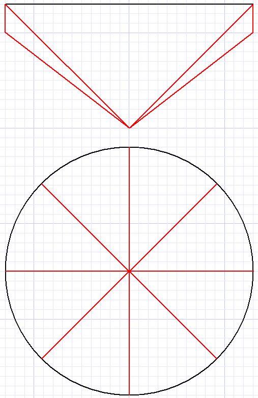

    anbei zum Thema Lamellen.
    Ich habe 8 Lamellen im Abstand 45° gesetzt (war ein ziemliches Gefummel).

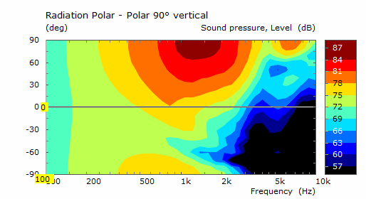

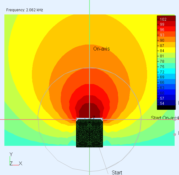

    Obwohl ich etwas hinterherhinke, anbei (endlich) die Simulationen des Abstrahlverhaltens des Gehäuses für den TMT und den HT ohne und mit Intertechnik-Kegel.

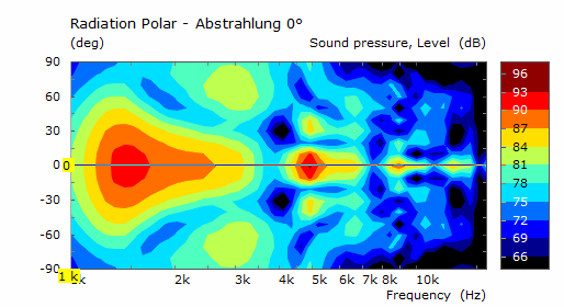

    Abstrahlverhalten TMT im Gehäuse ohne Kegel bei 2 kHz:
    https://www.diy-hifi-forum.eu/forum/...2&d=1718641977

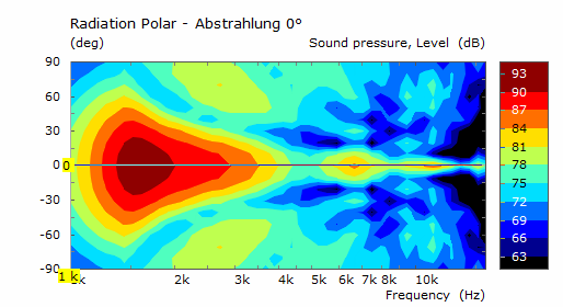

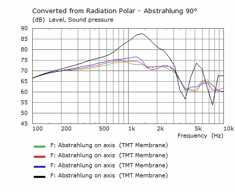

    Das Abstrahlverhalten +/-90° des TMT ohne Kegel on axis (0° = nach oben):
    https://www.diy-hifi-forum.eu/forum/...3&d=1718641977

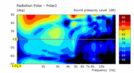

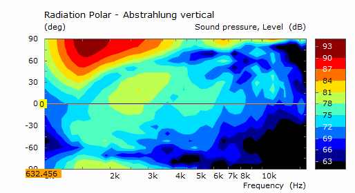

    Das Abstrahlverhalten des TMT ohne Kegel 90° zur Seite +/-90° (0°=90° zur Seite):
    https://www.diy-hifi-forum.eu/forum/...4&d=1718641977

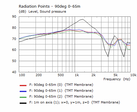

    Der Frequenzgang bei 90° (rot) +/-10° blau und grün, siehe Messungen von Heinrich) und auf Achse (schwarz):
    https://www.diy-hifi-forum.eu/forum/...5&d=1718641977

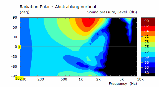

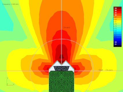

    So weit so gut. Was ändert sich mit dem Intertechnik-Kegel für den TMT? Die selben Simulationen dafür...
    Abstrahlverhalten TMT im Gehäuse mit Intertechnik-Kegel bei 2 kHz:
    https://www.diy-hifi-forum.eu/forum/...1&d=1718643489
    Das Abstrahlverhalten +/-90° des TMT mit Intertechnik-Kegel on axis (0° = nach oben):
    https://www.diy-hifi-forum.eu/forum/...2&d=1718643489
    Das Abstrahlverhalten des TMT mit Intertechnik-Kegel 90° zur Seite +/-90° (0°=90° zur Seite):
    https://www.diy-hifi-forum.eu/forum/...3&d=1718643489
    https://www.diy-hifi-forum.eu/forum/...4&d=1718643489
    Erst mal soweit - die Simulationen für den Hochton dann im nächsten Beitrag, damit's nicht zu unübersichtlich wird. Danach gerne Vergleiche mit der Messung und Diskussion über Fehler bei der Simulation... Und was da eigentlich so passiert durch den Kegel.

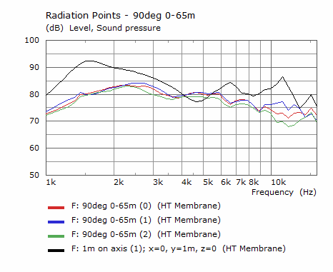

  • 17.06.2024, 20:00

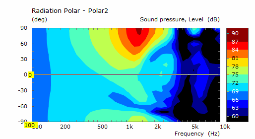

    Simulation Abstrahlverhalten mit / ohne Intertechnik-Kegel
    Jetzt aber, das Abstrahlverhalten des Hochtöners ohne und mit Intertechnik-Kegel. Zunächst ohne Kegel.
    Abstrahlverhalten HT im Gehäuse ohne Kegel bei 2 kHz:
    https://www.diy-hifi-forum.eu/forum/...0&d=1718643118
    Das Abstrahlverhalten +/-90° des HT ohne Kegel on axis (0° = nach oben):
    https://www.diy-hifi-forum.eu/forum/...7&d=1718642117
    Bei ca 12 kHz der typische Einbruch auf Achse von konischen Waveguides.

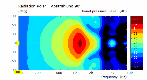

    Das Abstrahlverhalten des HT ohne Kegel 90° zur Seite +/-90° (0°=90° zur Seite):
    https://www.diy-hifi-forum.eu/forum/...8&d=1718642117

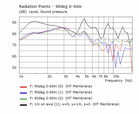

    Und der Frequenzgang bei 90° (rot) +/-10° blau und grün, siehe Messungen von Heinrich) und auf Achse (schwarz):
    https://www.diy-hifi-forum.eu/forum/...9&d=1718642117

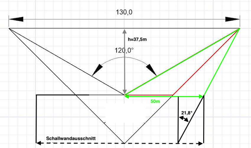

  • 17.06.2024, 20:33
    Möglicherweise war der KEF Tangerine Waveguide die Anregung für Chlangs Idee.

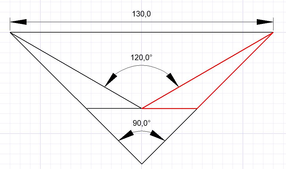

    Ich hatte tatsächlich nur darüber nachgedacht, warum das mit der Reflektion nicht so recht hinhauen will und bin über eine Schräge zu mehreren aneinander gesetzte, abgeteilte Schrägen zum Kegel mit Lamellen gekommen.
    Der KEF Tangerine Waveguide will meiner Meinung nach was anderes: er soll wohl die Eigenbündelung der Kalotte im obersten Frequenzbereich durch "Abschattung" vermindern.
    Die Lamellen sind einfach auf den Reflektor aufgeklebt (rot in der Skizze, anbei).
    In meiner Idee wären die Lamellen eigentlich sogar noch weiter heruntergezogen gewesen (senkrecht runter über den gesamten Umfang des Kegels bis zur Spitze). Kann aber sein, dass das zusätzliche Probleme verursacht hätte und das intuitive Missverständnis von Heinrich sich positiv ausgewirkt hat.
    Wie auch immer, es ist ein Ansatz zur Verbesserung :ok:

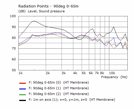

  • 18.06.2024, 21:34
    Hallo Heinrich,
    mach ich gerne, die Legende der FR-Simulationen ist tatsächlich unkar.

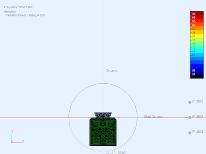

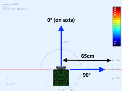

    Bei der Simulation ist das Chassis und der Kegel nach 'oben' ausgerichtet:
    https://www.diy-hifi-forum.eu/forum/...1&d=1718737843

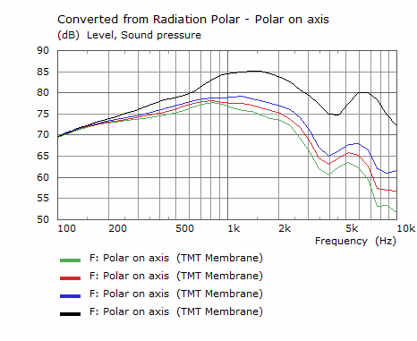

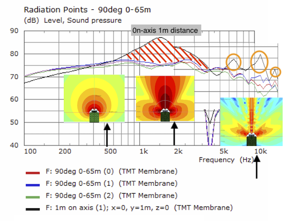

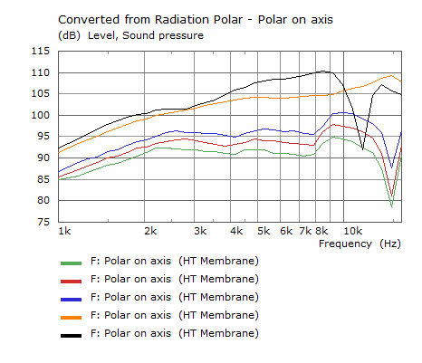

    Für die Darstellung der Frequenzgänge habe ich zwei Auswertungen gemacht:
    1. Die Aufzeichnung der Frequenzgänge an dem Punkten 1001, 1002, 1003 und 1004.
    1001: Axial (bei 0°) in 1m Entfernung. Dieser FR ist in den Abbildungen immer schwarz abgebildet.
    1002: 90° zur Seite in 65cm Entfernung. Höhe Gehäuseoberfläche (hatte erst später bemerkt, dass Du auf halber Kegelhöhe gemessen hast). Roter FR.
    1003: 90° +10° (80°). Entfernung 65cm plus x (könnte ich ausrechnen über das Dreieck). Immer blauer FR.
    1004: 90° -10° (100°). Entfernung 65cm plus x (wie 1003). Immer grüner FR.
    Ich hatte versucht mich hier an Deine Messungen anzulehnen, auch in der Farbgebung.
    Für die oben gezeigten Simulationen habe ich den FR allerdings aus der on-axis (0°) +/-90 Abstrahlung gewonnen. D.h. die Frequenzgänge beziehen sich auf 1m Entfernung. Zudem sind die Winkel nicht 90° +/-10°, sondern 80° +/-10°. Die Farbgebung stimmt aber, insofern rot die 0°-Kurve darstellt und blau und grün jeweils +10° bzw. -10°. Also:
    90° = grün
    80° = rot
    70° = blau
    Da das noch weiter von Deinen Messungen weg ist, hier die Frequenzgänge in (ca) 65cm Entfernung bei 90° +/-10° (siehe oben Abbildung).

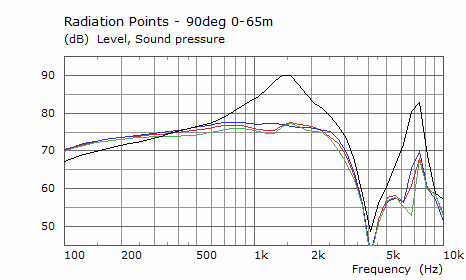

    Für das Gehäuse ohne Kegel TMT:
    https://www.diy-hifi-forum.eu/forum/...2&d=1718737906
    Gehäuse ohne Kegel HT:
    https://www.diy-hifi-forum.eu/forum/...3&d=1718737906
    Gehäuse und Intertechnik-Kegel TMT:
    https://www.diy-hifi-forum.eu/forum/...4&d=1718737906
    Gehäuse und Intertechnik-Kegel HT:
    https://www.diy-hifi-forum.eu/forum/...5&d=1718737906
    Der Intertechnik-Kegel hatte die von Dir angegebenen Maße. Die Spitze war bei diesen Simulationen 2mm über der HT-Membran.
    Für die weiteren Simulationen (120°-Kegel ohne und mit Lamellen) stelle ich den Frequenzgang bei 90° an den in der Abbildung gezeigten Positionen dar, d.h. 1m axial und ca 65cm 90° +/-10°.
    Hoffe das ist jetzt nachvollziehbar...

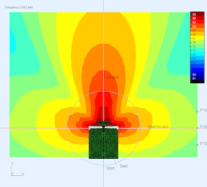

    Simulationen 120°-Kegel
    Hallo Heinrich,
    vielen Dank für die Zusammenstellung! Das ist äußerst hilfreich für mich, um die Fehler der Simulation zu erkennen. Ich muss mir das noch in Ruhe anschauen, drei Punkte, die zu den Unterschieden beitragen sind relativ klar:
    (i) TSP Hochtöner. Hier hatte ich keine TSP und habe versucht, diese halbwegs sinnvoll zu schätzen. Das hat einen Einfluß auf die SPL-Abnahme zu den Höhen hin.
    (ii) Verluste an den Gehäuse- und Kegel-Oberflächen. Hier nimmt Akabak zunächst eine 'ideal' reflektierende Oberfläche an. Ich kann den Oberflächen aine gewisse Dämpfung zuordnen - hier ist der Vergleich zur Messung eben so hilfreich, um das abzuschätzen.
    (iii) Auflösung (d.h. Anzahl der simulierten Frequenzen pro Oktave). Das hat einen großen Einfluß auf die Rechenzeit, daher war ich da zunächst eher sparsam. Vielleicht simuliere ich den Hochtonbereich nochmal separat mit höherer Auflösung.
    Ansonsten jetzt die Simuationen des 120°-Kegels und des Chlang-Lamellenkegels, d.h. 120°-Kegel mit Lamellen.
    Zunächst der 120°-Kegel. Die Kegelspitze befindet sich genau auf der Höhe der Gehäuseoberfläche. Für den TMT:

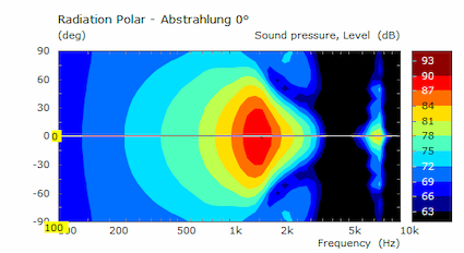

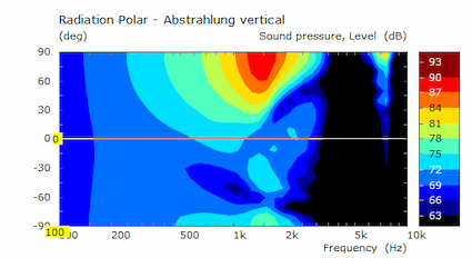

    Abstrahlverhalten TMT im Gehäuse mit 120°-Kegel bei 2 kHz:
    https://www.diy-hifi-forum.eu/forum/...2&d=1718826047
    Das Abstrahlverhalten +/-90° des TMT mit 120°-Kegel on axis (0° = nach oben):
    https://www.diy-hifi-forum.eu/forum/...4&d=1718826047
    Das Abstrahlverhalten des TMT mit 120°-Kegel 90° zur Seite +/-90° (0°=90° zur Seite):
    https://www.diy-hifi-forum.eu/forum/...5&d=1718826047
    Der Frequenzgang des TMT bei 90° (rot) +/-10° blau und grün, siehe Messungen von Heinrich) und auf Achse (schwarz):
    https://www.diy-hifi-forum.eu/forum/...3&d=1718826047
    Die Abstrahlung mit dem 120°-Kegel für den HT-Bereich:
    Abstrahlverhalten HT im Gehäuse mit 120°-Kegel bei 2 kHz:
    https://www.diy-hifi-forum.eu/forum/...6&d=1718826105
    Das Abstrahlverhalten +/-90° des HT mit 120°-Kegel on axis (0° = nach oben):
    https://www.diy-hifi-forum.eu/forum/...8&d=1718826105
    Das Abstrahlverhalten des HT mit 120°-Kegel 90° zur Seite +/-90° (0°=90° zur Seite):
    https://www.diy-hifi-forum.eu/forum/...9&d=1718826105
    Der Frequenzgang des HT bei 90° (rot) +/-10° blau und grün, siehe Messungen von Heinrich) und auf Achse (schwarz):
    https://www.diy-hifi-forum.eu/forum/...7&d=1718826105
    Das sieht - für die Abstrahlung bei 90° +/-10° - wie bei den Messungen von Heinrich schon recht gut aus.
    Wie sehen die selben Simulationen mit dem 120°-Lamellenkegel im Vergleich dazu aus? Der Übersichtlichkeit halber im nächsten Beitrag...

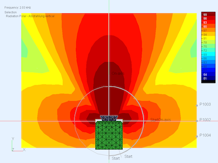

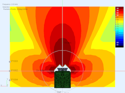

  • 19.06.2024, 23:55
    Hier also die Simulationen mit dem 120°-Lamellenkegel.
    Obacht: Der Lamellenkegel ist nicht identisch mit dem von Heinrich gemessenen Lamellenkegel. Auch nicht mit dem Kegel, wie ihn Chlang vorgeschlagen hat. Der Grund liegt in der Erstellung der CAD-Körper und einer möglichst unkomplizierten SImulation in Akabak. Ich habe bei den Simualtionen zwischen Kegel und Gehäuse ein sog. 'Interface' angebracht, was bei starken Änderungen der Flächen von innen (Membranoberflächen / untere Kegelseite) nach außen (Gehäuse und Kegeloberseite sinvoll ist.
    Wie sieht der Lamellenkegel nun aus? Das CAD-Viertelmodell:
    https://www.diy-hifi-forum.eu/forum/...8&d=1718825830
    Also mit Lamellen in 45°-Winkeln, die sich von der Kegeloberseite bis runter zum Chassis-Ausschnitt im Gehäuse ziehen.
    In Akabak sieht das so aus:
    https://www.diy-hifi-forum.eu/forum/...9&d=1718825830
    Die graue 'Netzoberfläche' zeigt nicht den 120°-Kegel, sondern das Interface zwischen Membran/Kegelunterseite zu Gehäuse/Kegeloberseite.
    Die Kegelspitze sitzt wieder auf der Höhe der Gehäuseoberfläche, so wie für die SImulationen des 120°-Kegels ohne Lamellen (siehe letzter Beitrag).

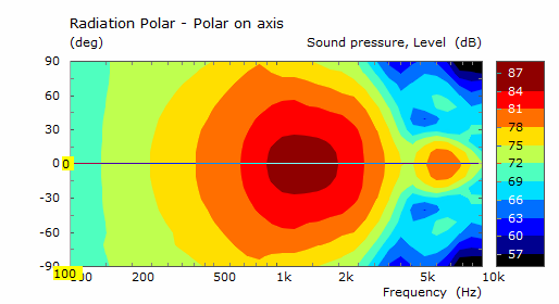

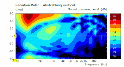

    Jetzt aber. Die Simulationen des TMT-Bereichs für den 120°-Lamellenkegel (siehe Beitrag Chlang und Messungen Heinrich):
    Abstrahlverhalten TMT im Gehäuse mit 120°-Lamellenkegel bei 2 kHz:
    https://www.diy-hifi-forum.eu/forum/...1&d=1718833398
    Das Abstrahlverhalten +/-90° des TMT mit 120°-Lamellenkegel on axis (0° = nach oben):
    https://www.diy-hifi-forum.eu/forum/...2&d=1718826171
    Das Abstrahlverhalten des TMT mit 120°-Lamellenkegel 90° zur Seite +/-90° (0°=90° zur Seite):
    https://www.diy-hifi-forum.eu/forum/...3&d=1718826171
    https://www.diy-hifi-forum.eu/forum/...1&d=1718826171
    Und für den Hochtöner, 120°-Lamellenkegel:
    Abstrahlverhalten HT im Gehäuse mit 120°-Lamellenkegel bei 2 kHz:
    https://www.diy-hifi-forum.eu/forum/...4&d=1718826257
    Das Abstrahlverhalten +/-90° des HT mit 120°-Lamellenkegel on axis (0° = nach oben):
    https://www.diy-hifi-forum.eu/forum/...6&d=1718826257
    Das Abstrahlverhalten des HT mit 120°-Lamellenkegel 90° zur Seite +/-90° (0°=90° zur Seite):
    https://www.diy-hifi-forum.eu/forum/...7&d=1718826257
    https://www.diy-hifi-forum.eu/forum/...5&d=1718826257
    Ich habe die TMT- und HT-Simulationen des 120°-Lamellenkegels mal spaßeshalber bei 2kHz (mögliche Trennfreqeunz) zusammengefügt:
    https://www.diy-hifi-forum.eu/forum/...9&d=1718827929
    Das sieht für den Hörwinkel 90°+/-10° schon zeimlich gleichmäßig und gut aus.
    Zu den Unterschieden mit/ohne Lamellen, Intertechnik-Kegel vs 120°-Kegel dann später in Ruhe mehr. Vielleicht wenn ich die abschließenden Simulationen mit dem 90°-Kegel gezeigt habe. Dann vielleicht auch mögliche Modifikationen, wie Verrundung der Kegelkante (siehe Vorschlag Charles).
    Schönen Abend und Grüße,

    Die Modifikation des Lamellenkegels lässt sich einfach realisieren. Ich schaue mal, ob ich am WE dazu komme.
    Heinrich
    PS: Entspricht das deiner Lamellen-Konstruktion?
    Anhang 74742
  • 20.06.2024, 23:34
    Hallo Heinrich,
    im Simulationsmodell habe ich einen Schallwandausschnitt (=Druchmesser TMT-Membran) von 100mm. Der Kegel ist so wie gezeichnet (Duchmesser 130mm, 120°, Kegelspitze auf Höhe Gehäuseoberfläche).
    Die äußeren Lamellenkanten gehen von der Kegel-Oberfläche (d=130mm) zum Schallwandausschnitt (d=100mm). Wenn ich mich nicht verhauen habe, sollte das so aussehen (grünes Dreieck):
    https://www.diy-hifi-forum.eu/forum/...8&d=1718918830
    Den Durchmesser von 100mm für den TMT (-Ausschnitt) ist von der Schalabstrahlenden Fläche Sd abgeleitet, daher keine Sicke im Modell eingezeichnet - der Schallwandausschnitt wird im Modell daher kleiner sein als er für den Treiber real ist.
    Ich hoffe das passt trotzdem....
    PS: Sehe gerade den Typo: Es sind natürlich 50mm, nicht 50m in der Zeichnung.

    Mich irritieren noch zwei Sachen:
    1. Sieht es in der Grafik so aus als ob der Kegel in der Simulation weit unterhalb der Schallwand steckt, also im Treiber. Täuscht das wegen der Lamellen?
    Edit: nochmal nachlesen hilft :-) hat sich erledigt.
    2. Da wird so viel Energie an die Decke abgegeben. Nach oben. Zum einen muss man das dann wahrscheinlich an der Decke absorbieren. Und außerdem würde das einen guten Teil des Wirkungsgrad Verlustes erklären. Dass es wohl doch nicht nur an der Rundum Streuung liegt. Laut Grafik schätze ich ja fast die Hälfte des Pegels geht nach oben „verloren“. Woran liegt das? Wird es unzureichend umgelenkt? Würde ein breiterer Kegel das besser machen?
    Oder ist oben die Summe aller sekundär Quellen vom Kegelrand ringsum?
    Gruß Josh
  • 21.06.2024, 12:24
    Hallo Josh,
    vielen Dank, freut mich, wenn die Simus für Dein Projekt nützlich / spannend sind. :prost:
    Stimmt, trotz Kegel wird viel Energie axial Richtung Decke abgestrahlt. Wollte schon fragen, wie die Leute bei der Vorführung der Rundstrahler damit umgegangen sind, also wie hoch die Decke im Vorführraum war und ob da etwas absorbierendes an der Decke angebracht war.
    Der Teil trägt natürlich zum Wirkungsgradverlust unter dem (hier 90° +/-10°)-Winkel bei.
    Die Frequenzbereiche, die das besonders stark betrifft, sind in der Abbildung mit den Frequenzgängen axial (Obacht, Entferung hier 1m) und 90° +/-10° (Entfernung hier 0.65m) gut zu sehen. Deshalb hatte ich in den FR-Abbildungen immer die axiale Abstrahlung mitgeführt. Die Differenz ist eigentlich größer, als in der Abbildung zu sehen, da die simulierte Entfernung axial größer ist (1m vs 0,65m bei 90°), aber in der Abbildung kam das halt so näher zusammen, ohne dass ich da nochmal eingreifen/korrigieren musste. Wie auch immer, das Prinzip ist gut zu erkennen:
    https://www.diy-hifi-forum.eu/forum/...1&d=1718962575
    Bis 600-700Hz verlaufen die Frequenzgänge axial und 90° weitgehend parallel. Hier ist der Kegel (d=13cm) 'klein' gegenüber der Wellenlänge (500Hz - ca 69cm) und wied daher kaum 'gesehen'. Die kleine, eingefügte Abbildung zeigt das Abstrahlverhalten bei 520Hz.
    Ein großer Unterschied zwischen dem axialen FR und dem 90°-FR ist im rot schraffierten Bereich zwischen ca 800Hz und 3kHz zu sehen. Zum Einen fängt hier der TMT an zu bündeln (nicht die Kalotte, deren FR ab 2 kHz dargestellt ist), zum Anderen wird der Kegel 'sichtbar', fängt also an zu wirken. Das eingefügte Beispiel zeigt die Abstrahlung bei 2 kHz (Wellenlänge ca 17cm). Die Abstrahlung ist zur Seite (90°) hin verbreitert, eine Interferenz (=Einbruch der Abstrahlung ca im 45°-Winkel zu sehen. Axial addiert das aber noch prima.
    Die Peaks in der axialen Abstrahlung bei ca 6,5kHz, 12 kHz und 15kHz zeigen konstruktive Interferenzen der durch die Diffraktion an der Kegeloberkante entstehen (die 'Keulenbildung'). Das gilt hier für die 1m-Entfernung, bei anderen Entfernungen verschiebe sich die Peaks / Dips entpsrechend. Das eingefügte Beispiel zeigt hier die ABstrahlung beispielhaft bei 10 kHz (Wellenlänge ca 3,4 cm). In diesem Frequenzbereich erwarte ich mögliche Verbesserungen durch das Abrunden der Kegelkante, um die Diffraktion etwas abzuschwächen.
    Entsprechende Simulationen mache ich noch und stelle sie ein, wenn's um mögliche Optimierung des Konzepts geht. Znächst möchte ich mein Simulationsmodell noch anhand der Messungen von Heinrich (an der Stelle nochmals vielen Dank dafür!) verbessern. Dann kann ich das auf die Simulation des Beymas übertragen, der mit dem kurzen Horn ja noch prinzipiell anders aufgebaut ist und damit andere Möglichkeiten der 'Kegel'-Optimierung bietet.
    Zurück zur Frage, was man machen kann. Die Vergrößerung des Kegels liegt ja nahe und wird was bringen. Irgendwann wird es halt nicht mehr schön aussehen, wenn der Kegel sehr groß gegenüber dem Gehäuse ist. Mache da noch Simulationen, um den Effekt der Vergrößerung darzustellen und auszuloten, ab welchem Verhältnis Treiber- (Schallwand-)Fläche das wirklich besser funktioniert. Das Dilemma ist halt, dass der Treiber je nach Durchmesser anfängt zu bündeln (blöd, weil Richtung Decke) und der 'Kegel' bei dieser Wellenlänge anfangen soll wirksam zu sein (was von seinem Durchmesser abhängt). Zudem sollte die Diffraktion an der Kegel-Kante klein gehalten werden - so wie wir das oft mit den Kanten der Schallwand machen.... Diese Verrundungen wirken auch entsprechend ihres Radius.
    Also wie Du schon schreibst, zwei Themen: (i) Kegeldurchmesser (einsetzende, reflektierende Wirkung) vs Frequenzbereich der einsetzenden Bündelung (darunter strahlt der TMT eh omnipolar ab) und (ii) Diffraktion / Sekundärschallquellen an der Kegelkante. Beides kann über die (i) Kegelgröße und (ii) Verminderung der Diffraktion durch Verrundung) beeinflußt werden.
    Vollständig wird sich das Problem nicht lösen lassen - aber das haben wir bei all unseren Lautsprecher-Konstrukten, die haben alle ihre Schwächen. Wir wähen halt den besten Kompromiss für eine bestimmte Hörsituation (Raum, Hörplatz) und natürlich unsere VorliebenHörgewohnheiten.
    Ich würde hier zunächst noch den Abgleich Messung/Simulation weiterführen, um das Modell möglichst gut zu machen.
    Dann vielleicht ein paar prinzipielle Simulationen zu möglichen Verbesserungsansätzen.
    Dann Übertragung des Modells auf den Beyma (falls Du noch an dem Projekt dran bist, sonst macht das nicht so viel Sinn).
    Und ich hoffe, dass Tommy mit seinem Rundstrahler auch voran kommt....
