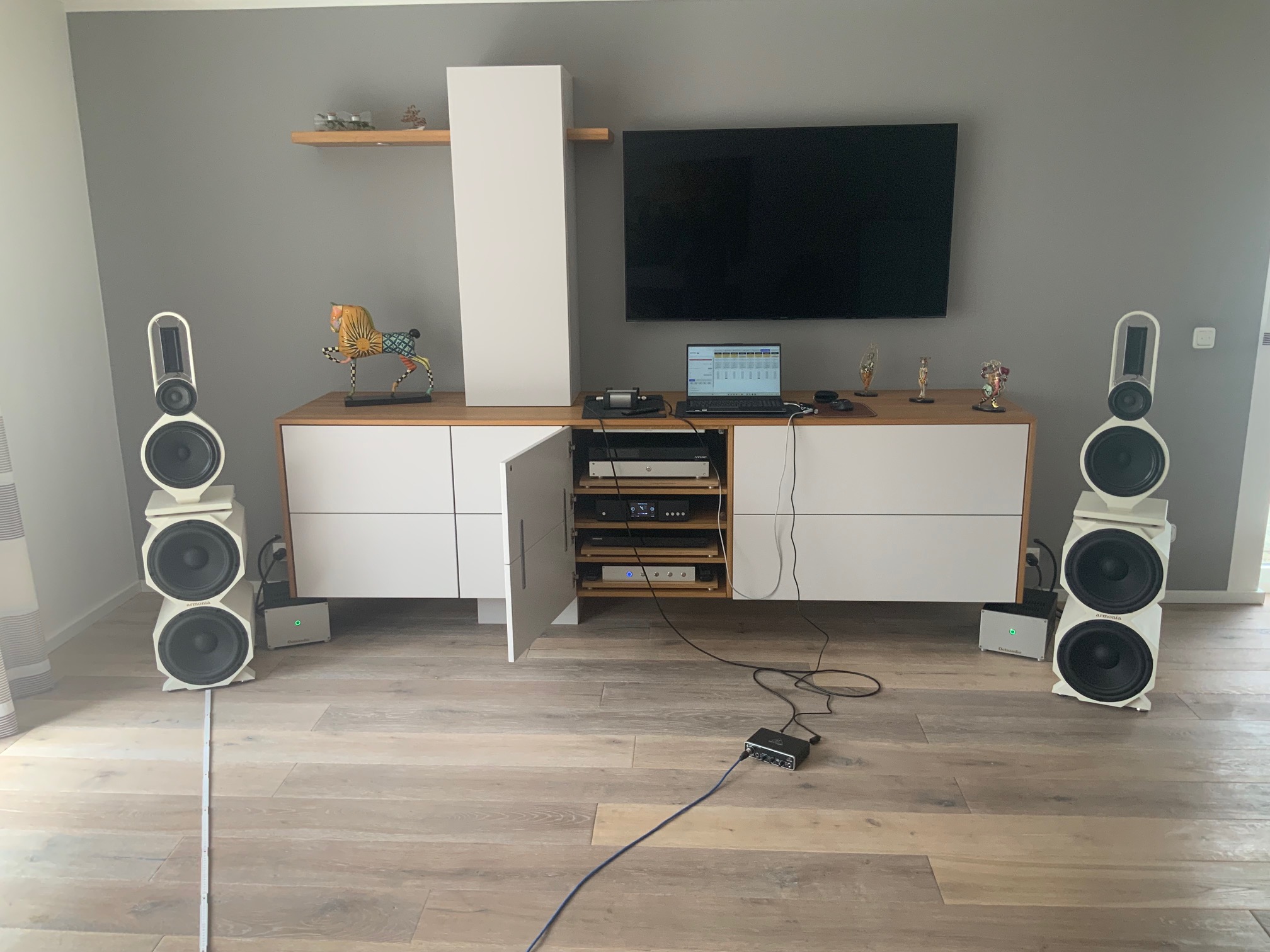

    wir haben den minidsp Flex HTx seit einigen Monaten im Einsatz. 2 x 4 Purifi-Class-D Endstufen, symmetrisch angesteuert.
    Achtung: In Verbindung mit Hypex nCore400 ist ein breitbandiges hochfrequentes Rauschen an den LS zu vernehmen. (minidsp hat die Infos von uns erhalten). Die im Photo zu sehenden Purifi-Endstufen mit Buffer an Eingang verhalten sich anders.
    Gegenüber unserem alten Hypes dlcp-System haben wir jetzt keinen "Vorhang" mehr vor der Bühne.
    Anhang 78031
