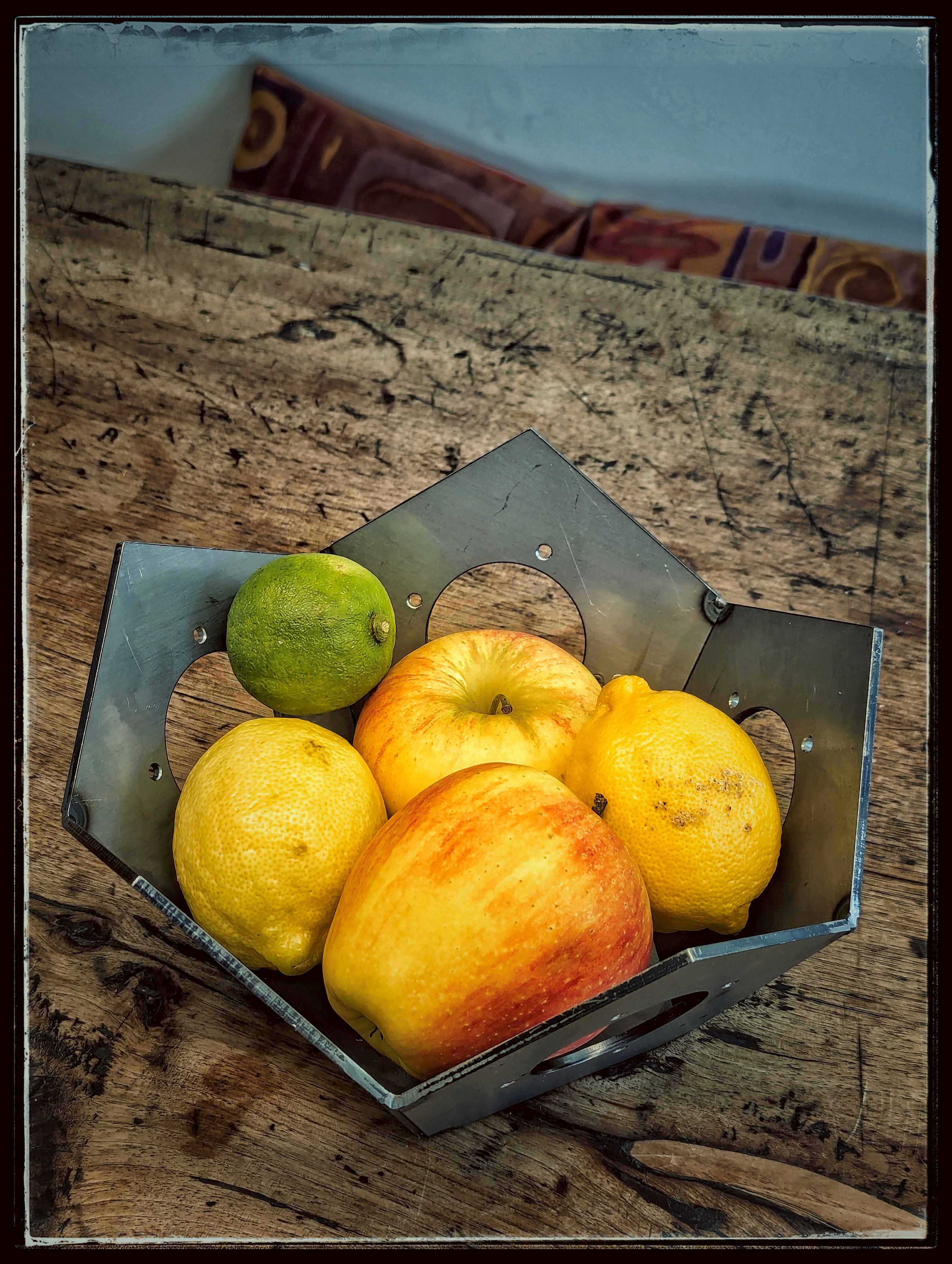

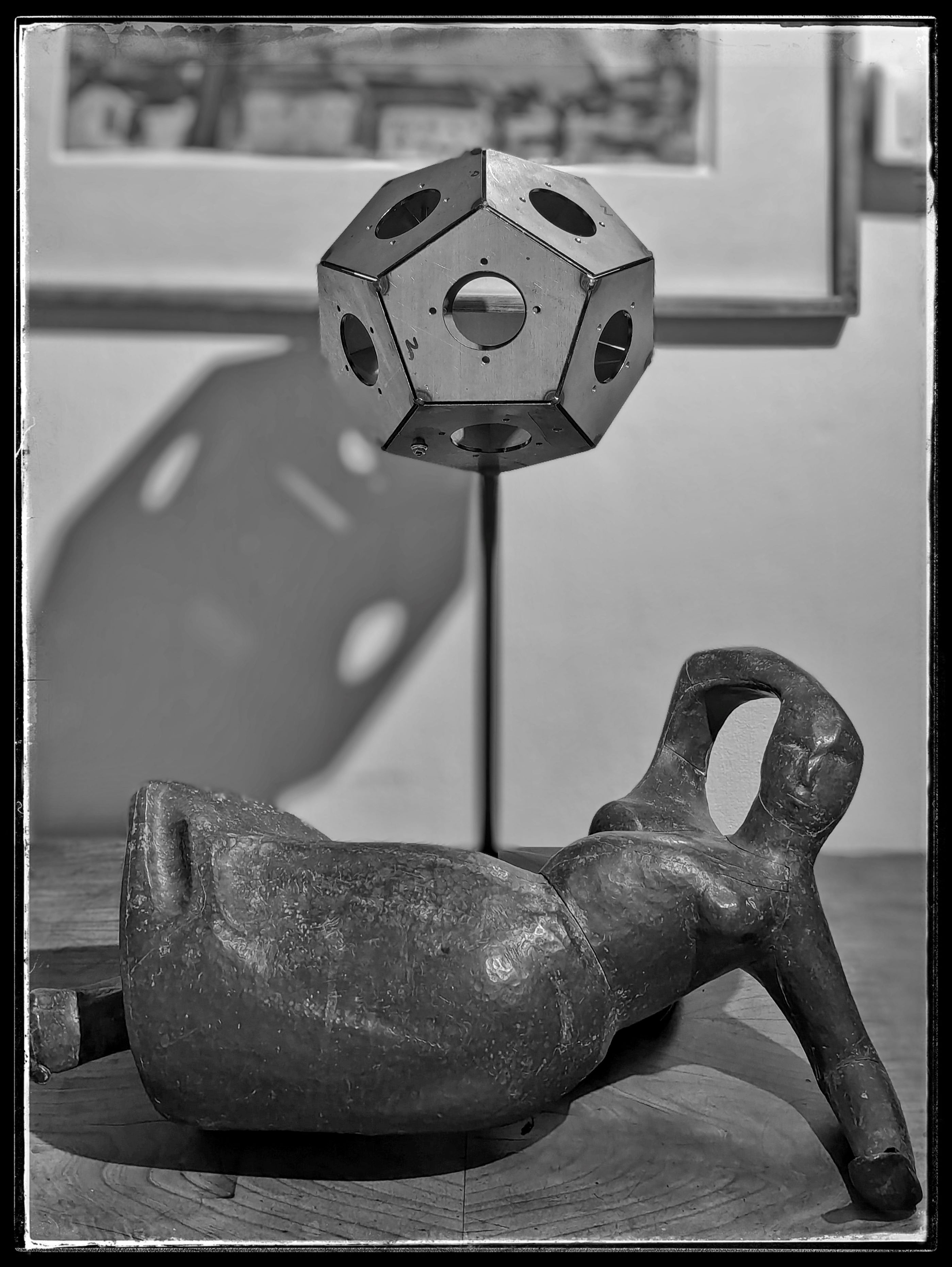

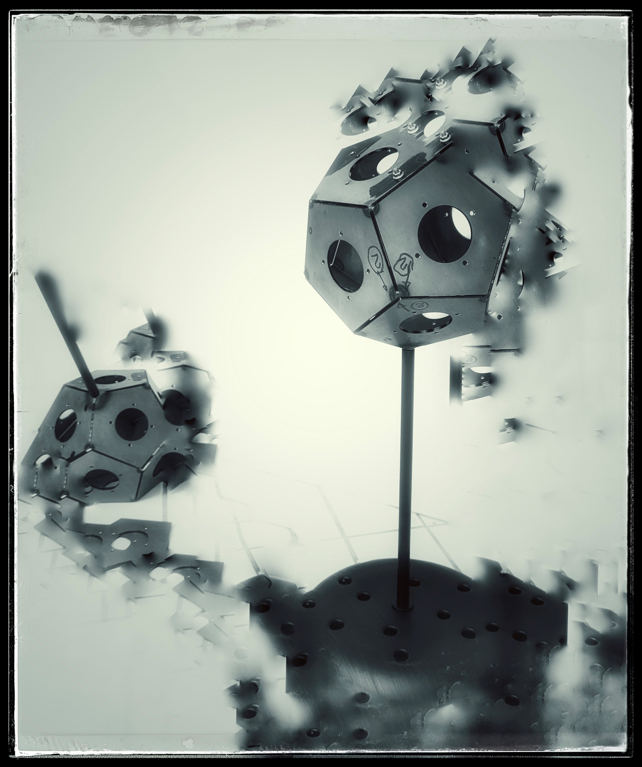

    Rohbau
    Anhang 74921Anhang 74922Anhang 74923
    so, die beiden können provisorisch bestückt und getestet werden. Erst dann werde ich mich ums "verschönern" kümmern.
    Eine Anfrage bei HS Sound bezgl. Stereo-Bluetooth verirrte sich im nichts. Keine Antwort.
    Wohl oder übel werde ich die ersten Klänge traditionell mit Drahtverhau und Kabelsalat anrichten...
