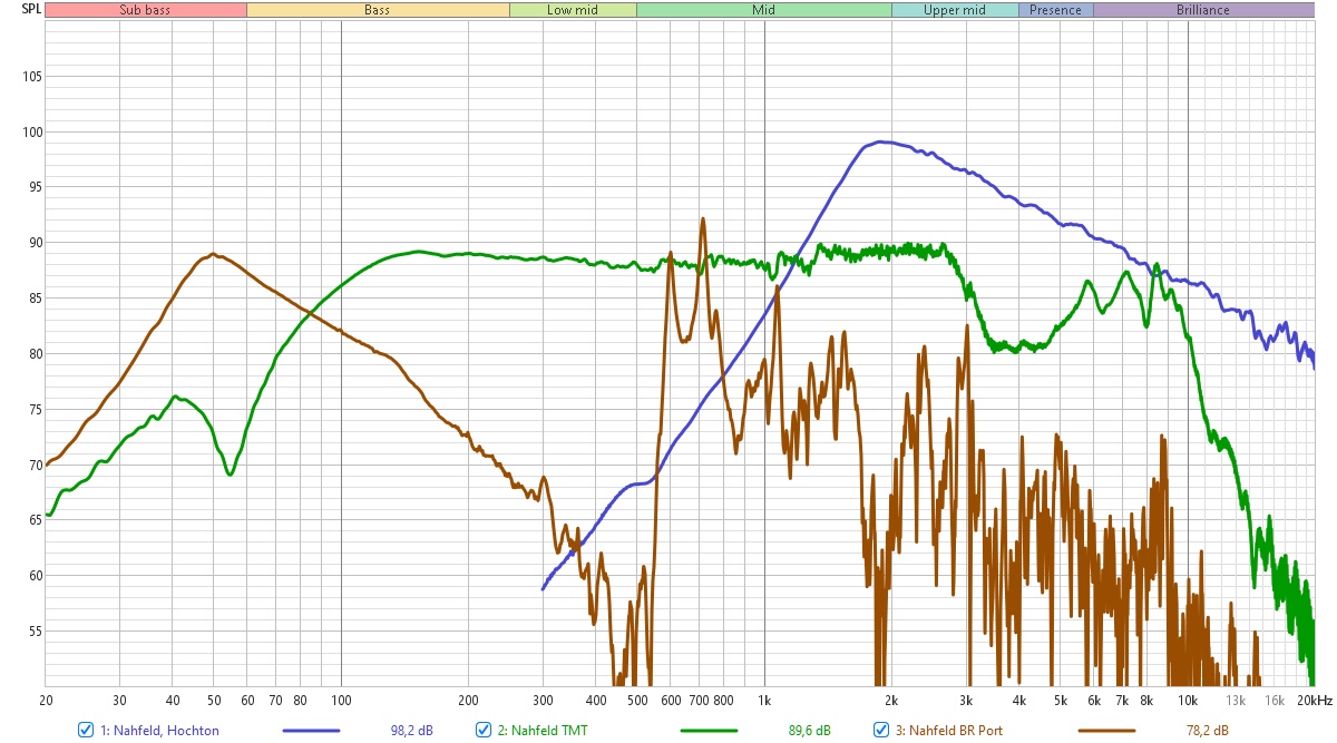

    Sooo, mir hat das mit den Messungen keine Ruhe gelassen und ich habe mal kurz das Mikro im Nahfeld (2cm) an die Treiber und an den Port gehalten.
    Die Welligkeit beim TMT kommt offensichtlich auch daher, dass der Port erhebliche Sauereien produziert (Das Gehäuse ist ja auch noch nicht bedämpft, der Port ist aber natürlich verdammt lang). Der Treiber selbst sieht ziemlich gut aus. Man sollte ihn aber bei 2,5kHz dann aus dem Rennen nehmen. Port und Treiber dürften sich ansonsten aber gut ergänzen denke ich.

  • 13.01.2024, 14:03
    Die Resospitze bei ca. 650Hz passt zu einer Rohrlänge von 25cm - habe ich nicht in einem screenshot 24cm Rohrlänge gesehen ?
  • 13.01.2024, 17:28
    NuSin
    Jepp, sehr gut erkannt :)
    Dann wäre es wohl einen Versuch wert das BR Rohr mittig zu löchern und eine bedämpfte Kammer drumrum zu konstruieren?

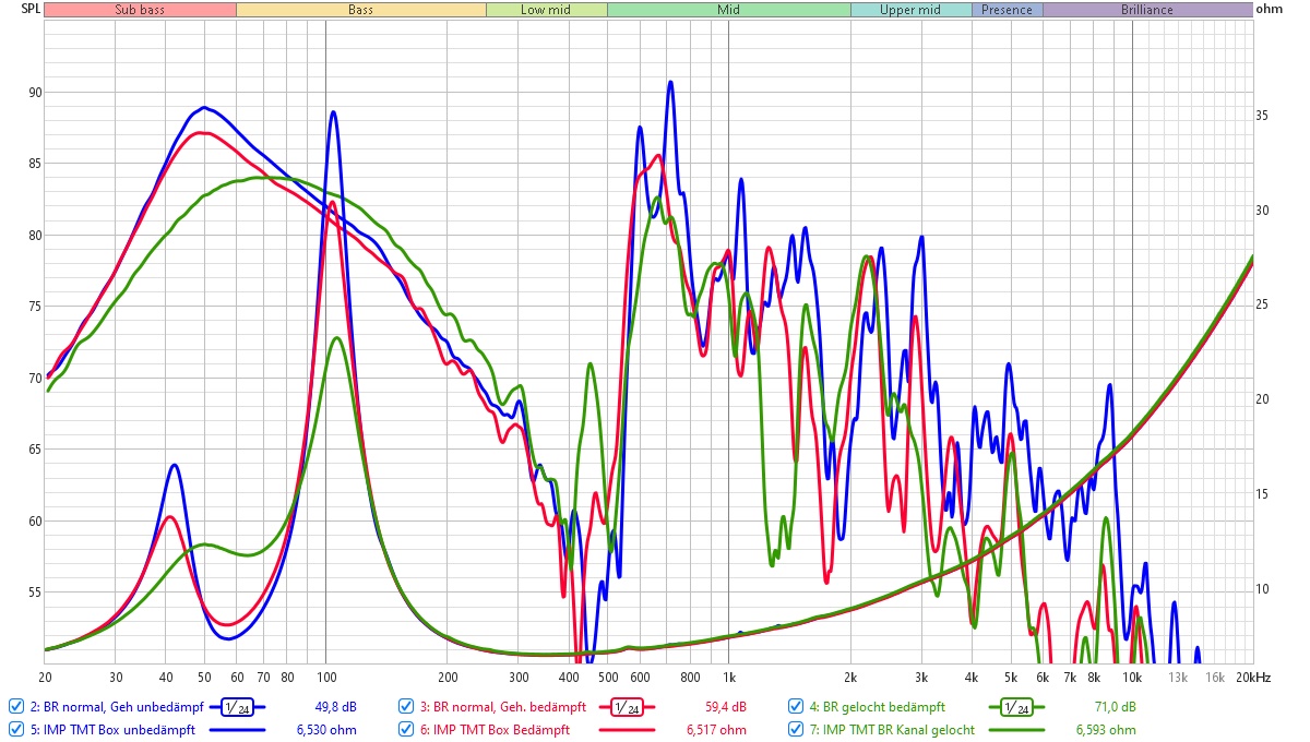

    Heute war forschen in Richtung BR Rohr angesagt.
    Ich habe zunächst ein Gehäuse etwas bedämpft. Dazu belege ich die Innenwände mit selbstklebender Teppichfliese und in der oberen Hälfte der Box gab es eine gefaltete Lage Sonofil.
    Im Impedanzgang des TMT sind jetzt außer der Reso des BR Rohrs selber keine "Pickel" mehr zu sehen. So weit so schön. Die Reso selbst ist auch minimal besser bedämpft.
    Daraufhin habe ich nun mal ein BR Rohr mittig gelocht und darum eine Lage geschlossenporigen Schaum mit einem Kabelbinder fixiert. Der Tipp fand sich auch hier im Forum. Das Ergebnis überzeugt allerdings nicht so wirklich. Die BR Abstimmung verschiebt sich deutlich nach oben und der Effekt ist breiter aber mit weit weniger Pegel. Die Reso um 650Hz wird abgeschwächt, dafür kommt aber eine neue bei ca. 450Hz dazu.
    Das ist also nicht die Lösung.

  • 21.01.2024, 15:28
    Moin Sebastian,
    mit dem Effekt von geschlossenporigem Schaum um die Bohrungen kenne ich mich nicht aus.
    Mittige Bohrungen am Port setzten leider die Tuningfrequenz hoch - hier gibts Lesestoff:
    https://www.hifi-selbstbau.de/index....sprecher/marko
    Habe ich selber schon gemacht - hat bei mir die Portreso um mehr als 9dB reduziert.
    Port Nahfeld unbehandelt vs mit Bohrungen:
    Anhang 73061
    Anhang 73062
    Das war damals ein HT DN75 mit 5x8mm Bohrungen.
    IRR innen im Port hat Ton-Feile Rainer, glaube ich, mal gemacht und außenliegend wars, glaube ich, Bizarre Manfred.
    Beiträge und Messungen dazu müßten in den Tiefen des Forums zu finden sein - scheint sehr gut zu funktionieren.

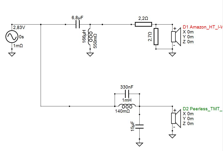

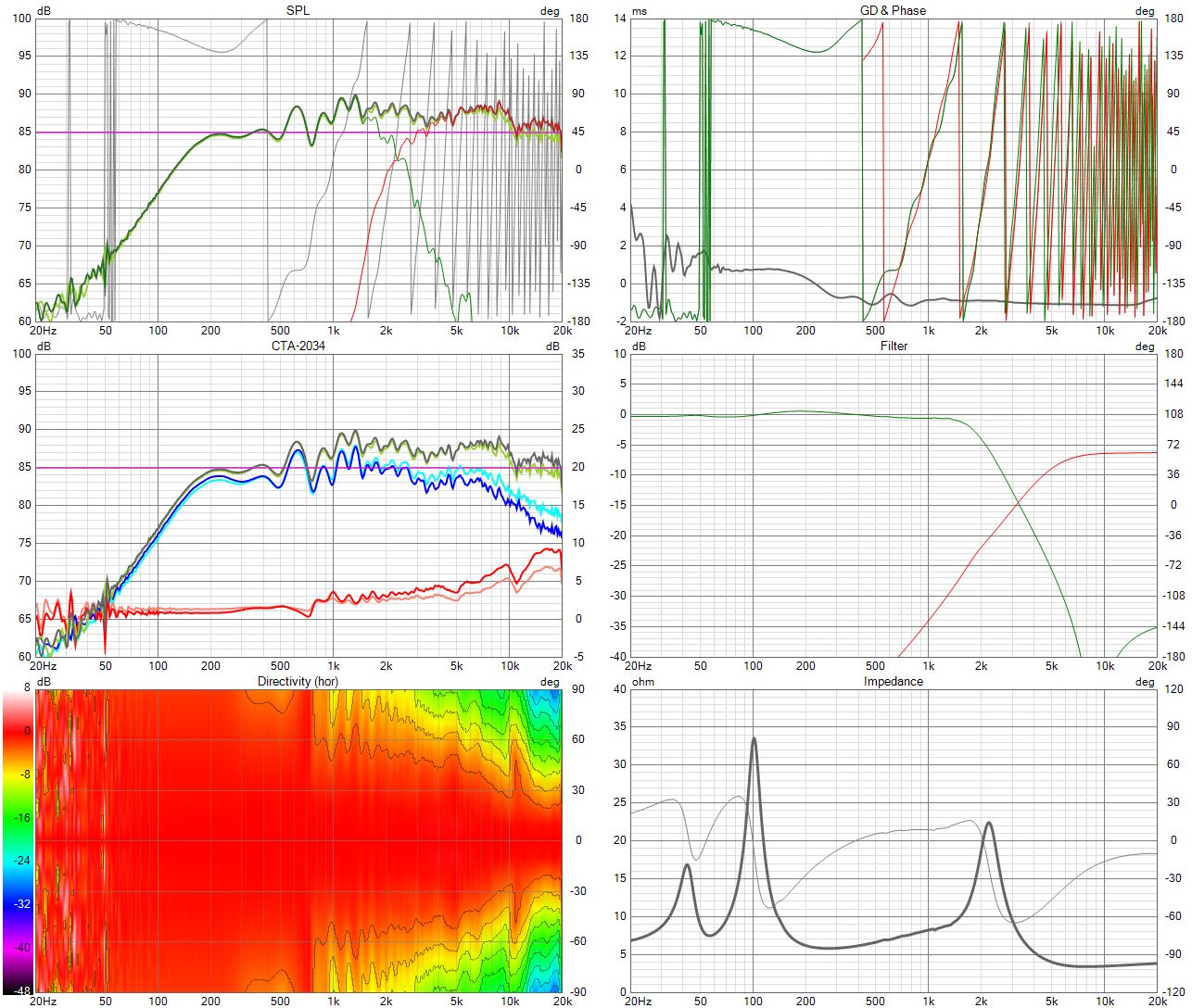

    Sooo, nach langer Zeit ein Update. Irgendwie hatte ich schon ein schlechtes Gewissen.
    Nachdem ich neulich eine Sammlung an Weichenbauteilen günstig gebraucht geschossen hatte, wollte ich mal schauen ob ich daraus nicht eine Weiche stricken kann.
    Das ist fernab von ideal und ich denke ich werde Rouvens Vorschlag zum Vergleich auch noch aufbauen. Aber immerhin kommen jetzt Töne aus den beiden Bambuskisten und das besser als es die Simulation erwarten lassen würde.
    Die Weiche schaut jetzt so aus:
    Anhang 76977
    die Simulation dazu so:
    Anhang 76978

  • 13.02.2025, 14:41
    Roul
    Ab 500 Hz aufwärts ist alles im Schnitt ca. 4dB lauter, als darunter. Das wird einem ausgewogenen Klang nicht entgegenkommen. Die Weiche ist zwar einfach, ich denke aber, dass hier mehr drin ist. Siehe auch die beiden Simulationen, die ich dazu mal angestellt habe. Ich würde mich aus Preisgründen wohl für die zweite Variante entscheiden oder sie zumindest mal aufbauen. Mit nach oben hin lauterem Pegel ist das aber aus meiner Sicht nichts - da verschenkst du Potenzial.

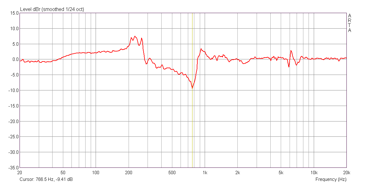

    So, ich habe den Lautsprecher heute mal mit Weiche gemessen.
    Passt ganz gut zur Simulation würde ich sagen.
    Anhang 77037
    Leider traue ich aktuell meinem UMIK-1 nicht mehr so recht über den Weg. Vielleicht misst das Ding im unteren Frequenzbereich Blödsinn. Bei der Messung einer anderen Box, hatte ich zum Tiefton hin auch einen seltsamen Abfall. Das musss ich mit einer anderen Konstellation mal gegenprüfen...
  • 15.02.2025, 22:53
    die USB-Buchse im Umik1 ist nicht die beste:(, ich habe schon ein paar mal seltsame Messungen gemacht.....aber dann über das Notebookmikro........immer auf festen Sitz des Kabels im Mikro beachten.
