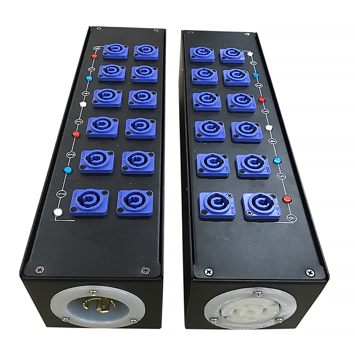

  • 19.06.2020, 17:28
    Barossi
    Ich brauche für mein Hifi Geschwurbel aber 17 Steckdosen...keiner möchte wissen, wie das hinter dem Rack aussieht...hab schon mal versucht das zu ordnen...eher zwecklos...:D
    Dann würde ich auf Powercon umstellen. Eine riesen Kiste mit Powercons; so in etwa, nur CE Konform:
    Anhang 55494
