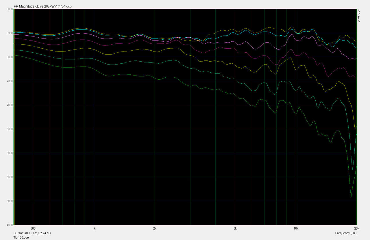

    FG von 0-90°
    Anhang 15269
    Die gewünschten Änderungen sind fast punktgenau eingetreten. Unter Winkel kommt es nun zu einer leichten Einschnürung der Abstrahlung im Präsenzbereich.
    Optimal wäre es gewesen, wenn sich die Senke im FG unter Winkel statt um 2kHz bei 2,5-2,8kHz manifestieren würde.

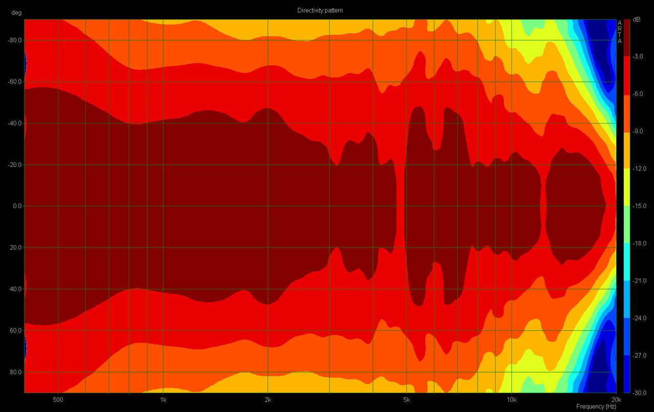

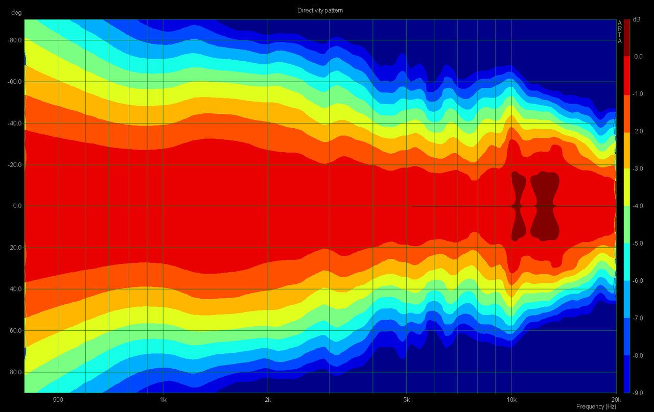

    Abstrahl-Sonogramm normalisiert, 1/12oct Glättung
    Anhang 15267
    Die Abstrahlung hat sich gegenüber der Version aus Post#169 nochmal etwas gebessert und liefert von 0,6-8kHz eine konstante Abstrahlung.
    Gut zu erkennen ist, dass die Absenkung im Präsenzbereich erst unter großen Winkeln zum tragen kommt.

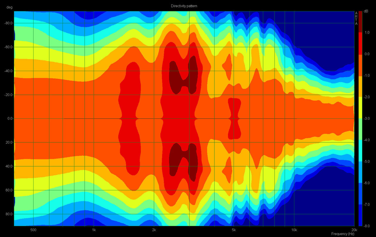

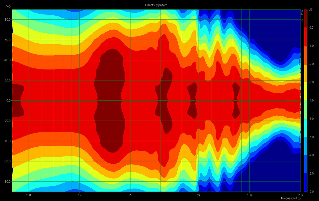

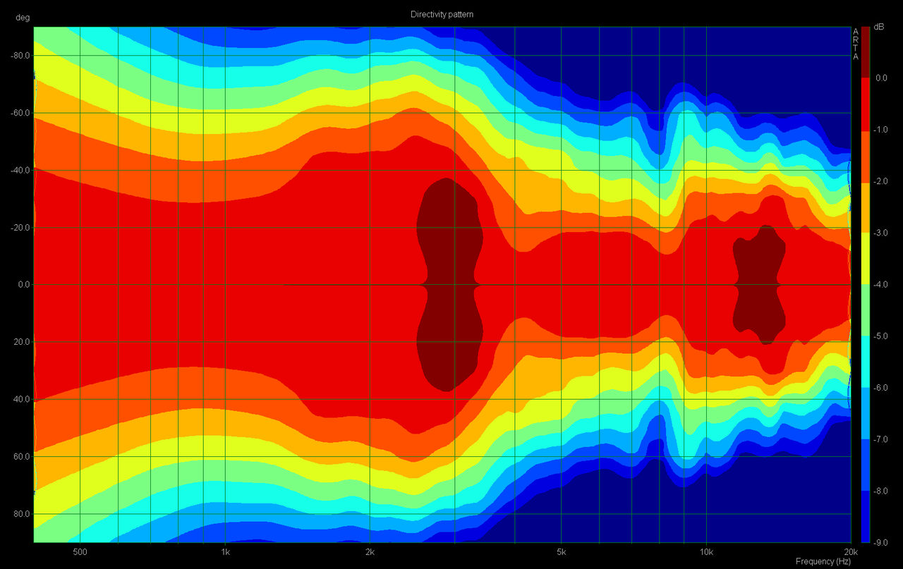

    möchte euch hier einen kleinen Vergleich über die Abstrahlung der Standbox mit klassischer Front und der "optimierten" Front mittels Verengung um den HT kredenzen.
    Es geht immer noch darum eine gleichmäßige Abstrahlung bei möglichst linearem Achsenfrequenzgang zu erzielen (sags hier nochmal, natürlich mit dem Ziel eines astreinen Klanges und nicht um mich an, zugegebenermaßen saugeilen... ähm..., Abstrahlsonogrammen zu verlustieren).
    Verliert sich hier etwas im Detail, finde es aber so interessant, dass ich euch damit belästige.
    Im Lautsprecherbau wurde praktisch alles schon unzählige Male "neu entdeckt", doch leider ist mir nicht bekannt wie eine Front mit Verengung ursprünglich genannt wurde, daher wird diese im folgenden wegen ihrer (ausgesägten) Form einfach als X-Front bezeichnet - vielleicht kennt von euch jemand die korrekte Bezeichnung.

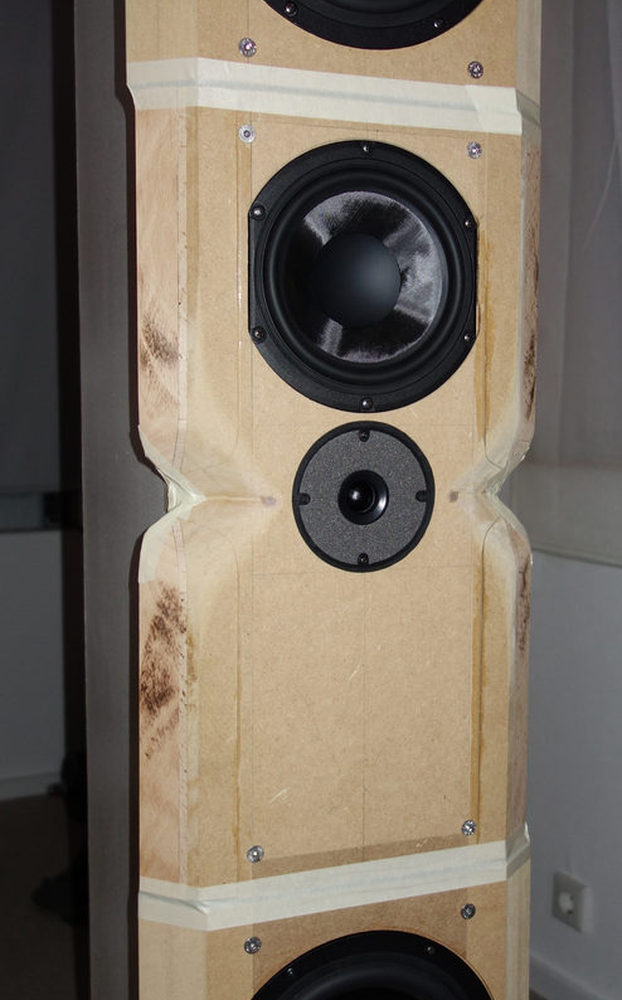

    Klassische Front: BxH 30x160cm mit breiter 45° Fase auf ca. 23cm
    Anhang 15437

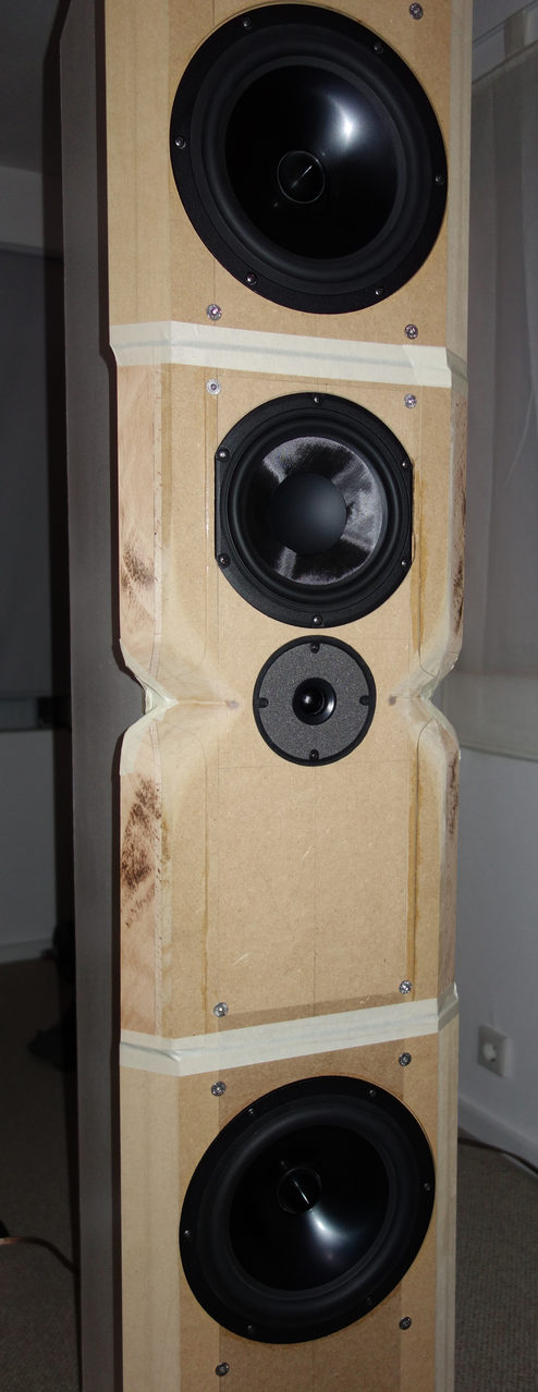

    X-Front: Wie klassische Front, aber versehen mit zwei liegenden V-Einschnitten auf der Höhe des HT von ungefähr 45°, die Neigung der Einschnitte beträgt ebenfalls 45°. Der Einschnitt geht bis zum Rand des HT. Entstandene Kanten wurden etwas verrundet.
    Hoffe mit Bild kann man es nachvollziehen.
    Anhang 15438
    In Post #180 und #181 wurde dargelegt welche Überlegungen der Schallwandänderung zugrunde lagen und welche Auswirkungen diese auf die dort verwendeten Chassis hatte.
    Am Ende von Post #181 wurde schon vorsichtig angedeutet:
    Ob diese Änderung klanglich überhaupt von Vorteil ist, muss sich erst zeigen...
    ... und es zeigt sich für den 0,75'' ScanSpeak D2100-851100 war die Änderung der Schallwand gut, wegen der Glättung des FG, aber schlecht wegen der zusätzlichen Aufweitung um 5kHz.
    Klassische Front HT 851100 normalisiertes Sonogramm 1/12 Glättung, Skalierung 10dB!! (damit werden Schwachstellen besser herausgearbeitet, da nun je Stufe nur 1dB Schalldruckabfall)
    Anhang 15439

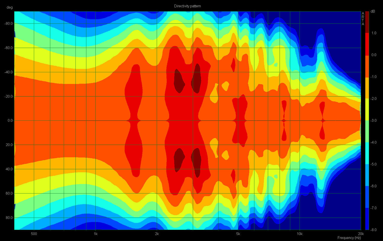

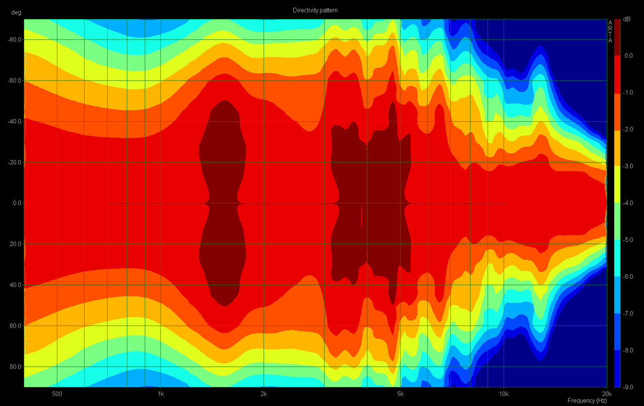

    X-Front HT 851100 normalisiertes Sonogramm 1/12 Glättung, Skalierung 10dB
    Anhang 15440
    Durch die hohe Trennung bei 2,8-3,0 kHz kann bei der klassischen Version das schlimmste an Abstrahlproblematik vermieden werden. Eine Aufweitung bei 5kHz ist zwar vorhanden, nicht optimal, aber noch tolerabel.
    Bei der X-Front schlägt die Aufweitung bei 5 kHz voll rein. Das ist hörbar, z.B. werden eng angeschlagene Becken unangenehm aufdringlich.
    Könnte jetzt irgendwas von Charakter und Direktheit faseln, noch ein paar blumige Adjektive dazu... klingt Kacke ist aber treffender.
    Der ScanSpeak D2100-851100 mag die X-Front und deren Waveguide ähnliche Wirkung unter Winkel überhaupt nicht.
    Ist damit der Ansatz mit 0,75'' HT auf der Schallwand gescheitert?

    Die Kombination X-Front Peerless 830990 6,5'' + Seas-DXT höre ich seit einer Woche und bin ziemlich angetan. Die Abstrahlung ist unter Winkel nicht mehr konstant (wie beim 0,75'' HT realisierbar), sondern fällt gleichmäßig ab.
    Messungen dazu kommen später.
    Den X-Front Einsatz bei großen, schlanken LS deren HT vertikal nicht am oberen Ende der Front platziert werden kann, ist sehr interessant**, da damit das Abstrahlverhalten des HT fast unabhängig vom MT verändert werden kann.
    Damit kann man eine ähnlich gute Abstrahlung wie bei den schräg "abgefasten" 2-Weger erreichen.
    Falls die Zeit dafür vorhanden, wird dies noch genauer betrachtet werden.

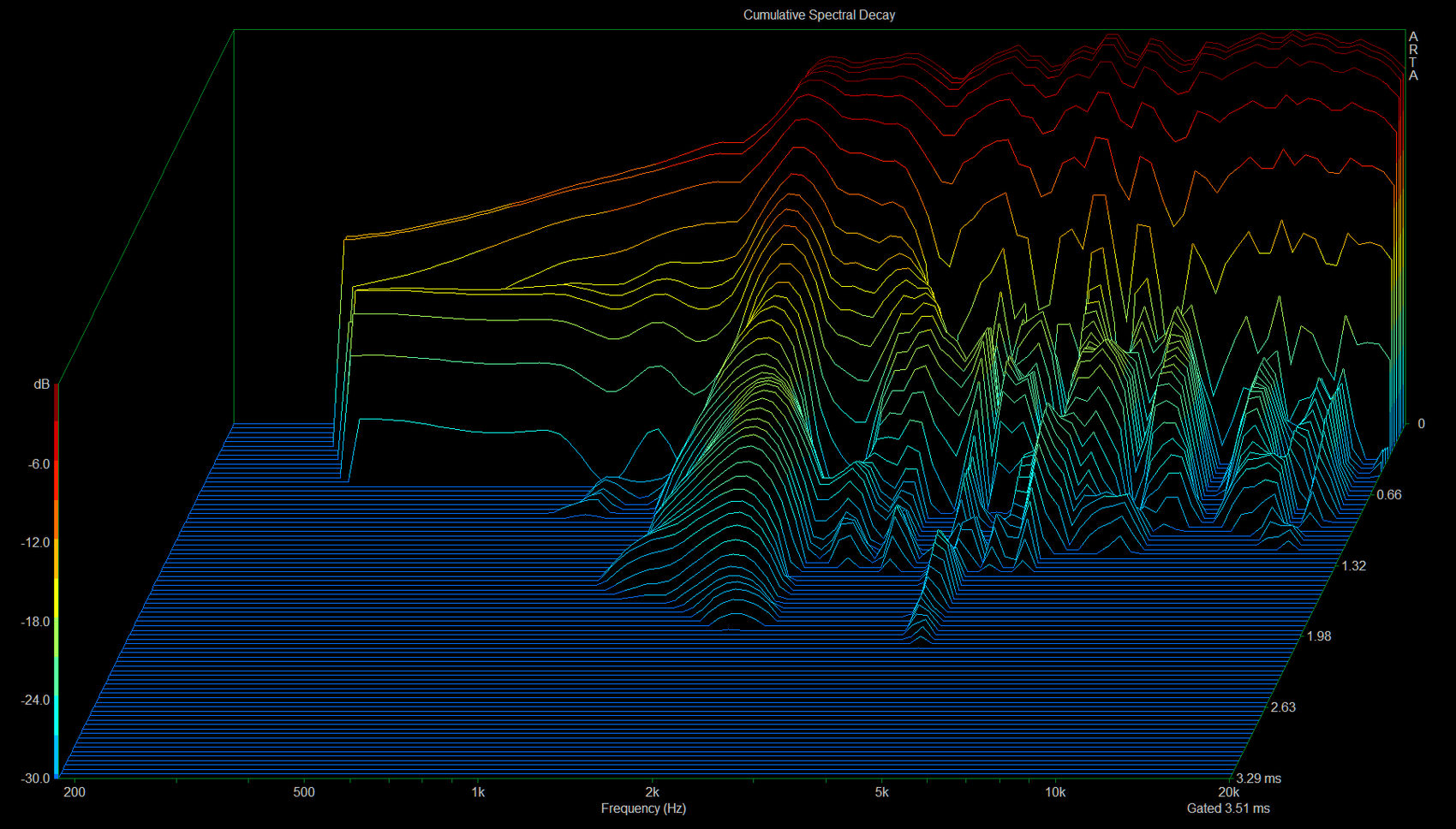

    Klassische Front Seas-DXT mit zwei Wavecor WF118WA02 in D'Appolito Sonogramm 1/12 Glättung, Skalierung 30dB
    Anhang 15472
    Das sieht nicht normalisiert gar nicht so schlecht aus und früher habe ich mir das normalisierte Abstrahlverhalten aus Unwissenheit praktisch nie angesehen.
    Also schauen wir uns die zugehörigen FG etwas genauer an

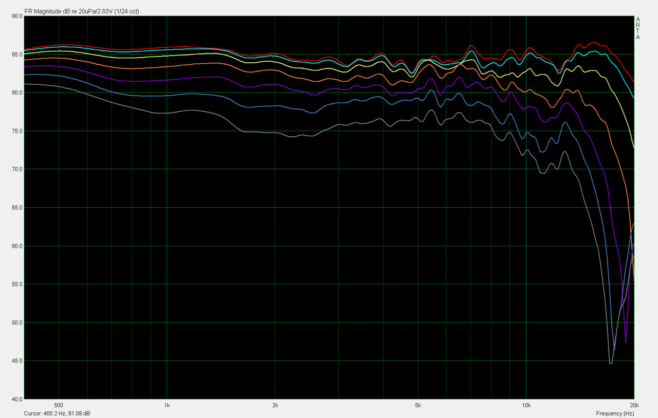

    Klassische Front Seas-DXT mit zwei Wavecor WF118WA02 in D'Appolito FG deg0-90
    Anhang 15473
    Da steckt eigentlich schon alle Information drin. Man sieht sofort, das zwischen 2-3kHz zuviel "Schallenergie" abgestrahlt wird, was auch durch eine Senke auf Achse von mir zu kompensieren versucht wurde.

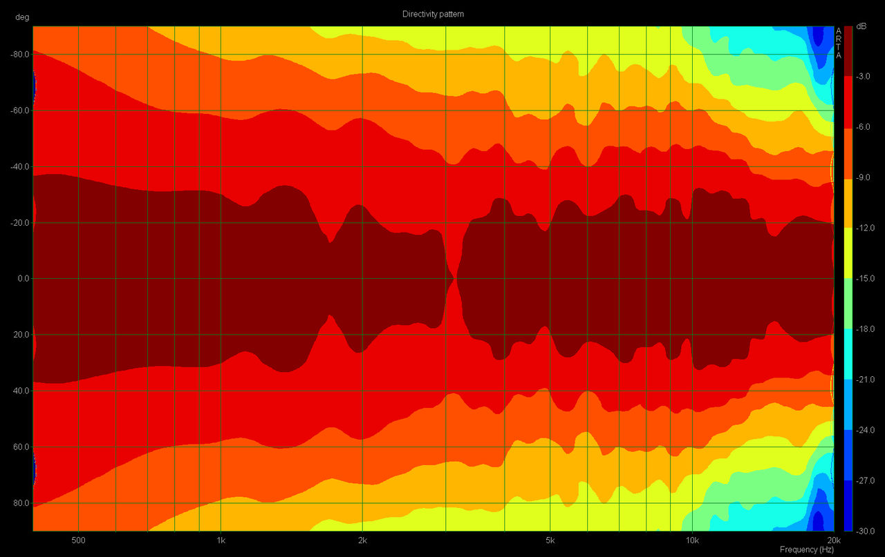

    Klassische Front Seas-DXT mit zwei Wavecor WF118WA02 in D'Appolito normalisiertes Sonogramm (immer auf 0° wenn nichts anderes angegeben wird) 1/12 Glättung, Skalierung 10dB
    Anhang 15474
    Vielleicht könnte man mit einer anderen Abstimmung das Abstrahlverhalten noch etwas verbessern, aber wie in Post #189 gezeigt, ist das Abstrahlverhalten des Seas-DXT in der klassischen Front so vergurkt, dass man die Konstruktion damit nicht retten kann (Trennung bei 4kHz ist wegen D'Appolito und dem entstehenden Kammfiltereffekt in der vertikalen Abstrahlung auch nicht so doll).
    Warum gefällt der Klang nicht? Durch die Senke auf Achse ist der Klang einerseits angenehm warm, aber im Bereich der stärksten Aufweitung klingt es an vielen Musikpassagen immer noch aggressiv. Wird die Senke noch weiter vertieft, klingt es viel zu dumpf. So das Verwüstung und Ewige Verdammnis versprühende Metal-Gitarren, wie die Akustik-Klampfen von pickeligen Pfadfinder am Lagerfeuer beim letzten "Kumbaya my lord" des Abends klingen.
    So, wie sieht es nun mit der X-Front aus?

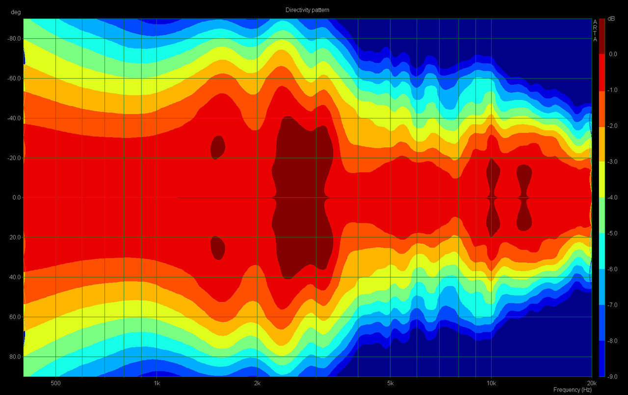

    Gehen wir gleich ans Eingemachte und schauen uns das normalisierte Abstrahlverhalten an.
    X-Front Seas-DXT mit Peerless HDS-830990 normalisiertes Sonogramm 1/12 Glättung, Skalierung 10dB
    Anhang 15477
    Das sieht jetzt nicht total grottig aus. Eine leichte Aufweitung um 1,5kHz, ansonsten sehr gut.

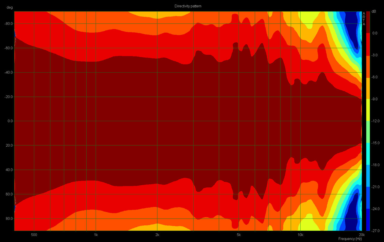

    Der Vollständigkeit willen noch mit 30dB Skalierung
    X-Front Seas-DXT mit Peerless HDS-830990 normalisiertes Sonogramm 1/12 Glättung, Skalierung 30dB
    Anhang 15476
    X-Front Seas-DXT mit Peerless HDS-830990 Sonogramm 1/12 Glättung, Skalierung 30dB
    Anhang 15478

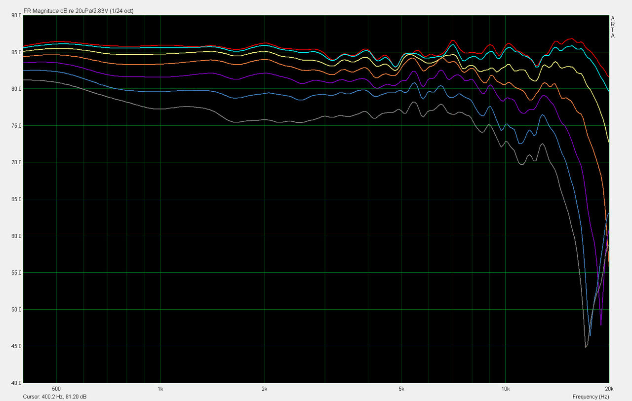

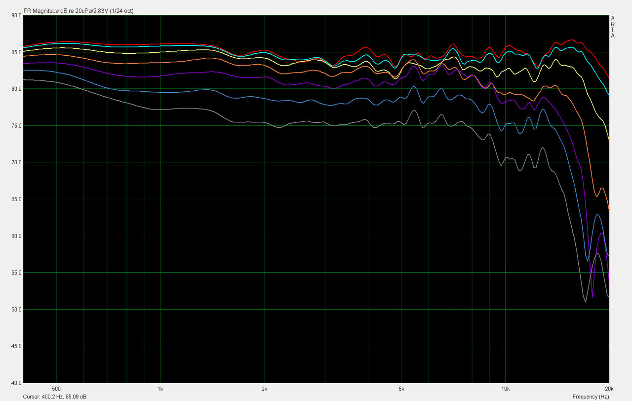

    X-Front Seas-DXT mit Peerless HDS-830990 FG deg0-90
    Anhang 15475
    Eine ganz leichte Senke ist noch vorhanden (die brauche ich einfach) und im HT ist wahrscheinlich noch etwas zuviel Schalldruck - wird sich bei der weiteren Feinabstimmung vielleicht noch ändern (Klanglich gefällt mir das schon ziemlich gut).
    Was so ein bisschen Aussägen alles bewirken kann. Der Ansatz mittels X-Front ist auf jeden Fall Wert weiter verfolgt zu werden.

    Seas-DXT
    Anhang 43203 Anhang 43204 Anhang 43206 Anhang 43205
    Seas-19TAFD-G
    Anhang 43207 Anhang 43208 Anhang 43209 Anhang 43210
    Scan Speak D2010-851100
    Anhang 43211 Anhang 43212 Anhang 43213 Anhang 43214

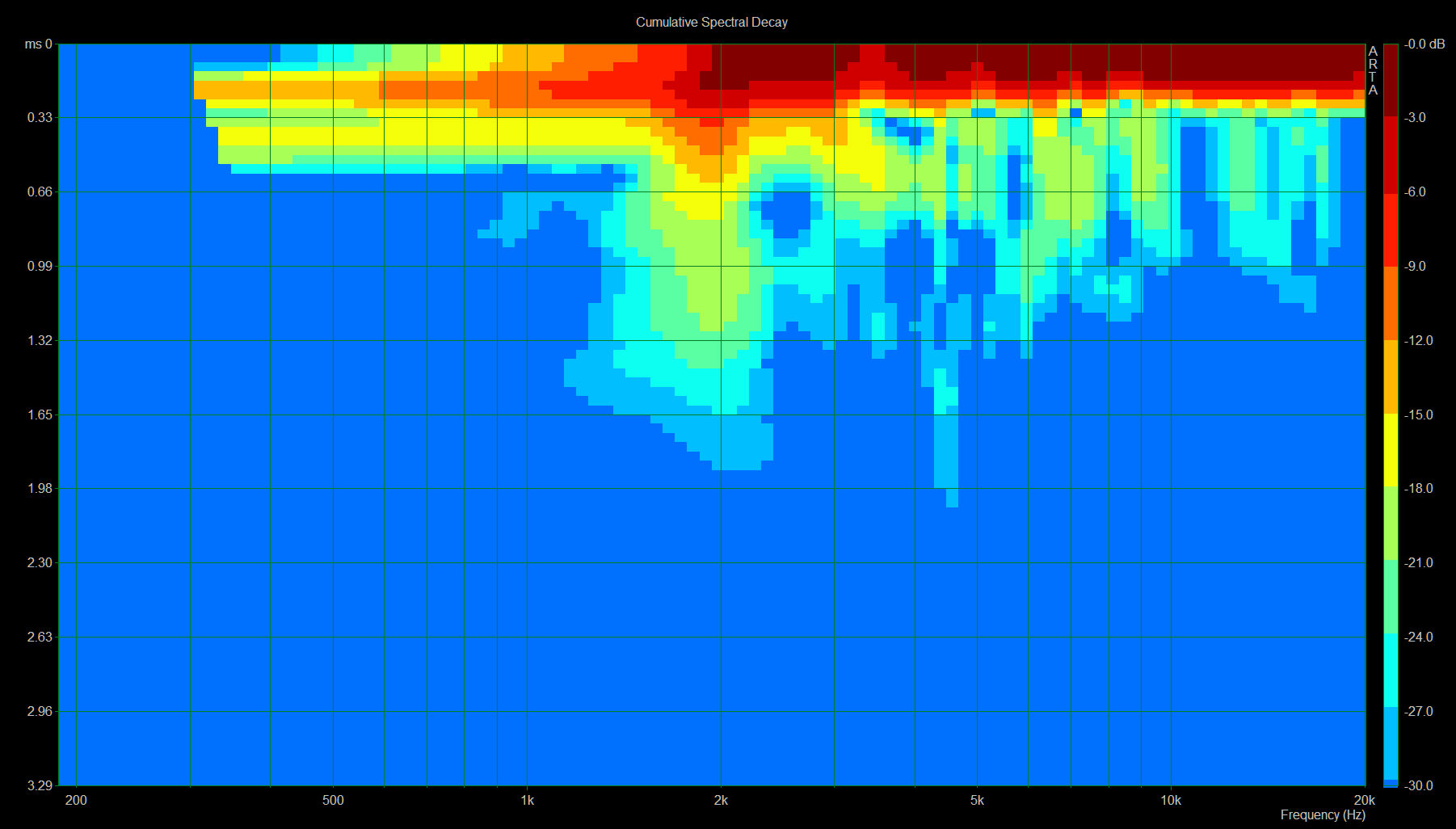

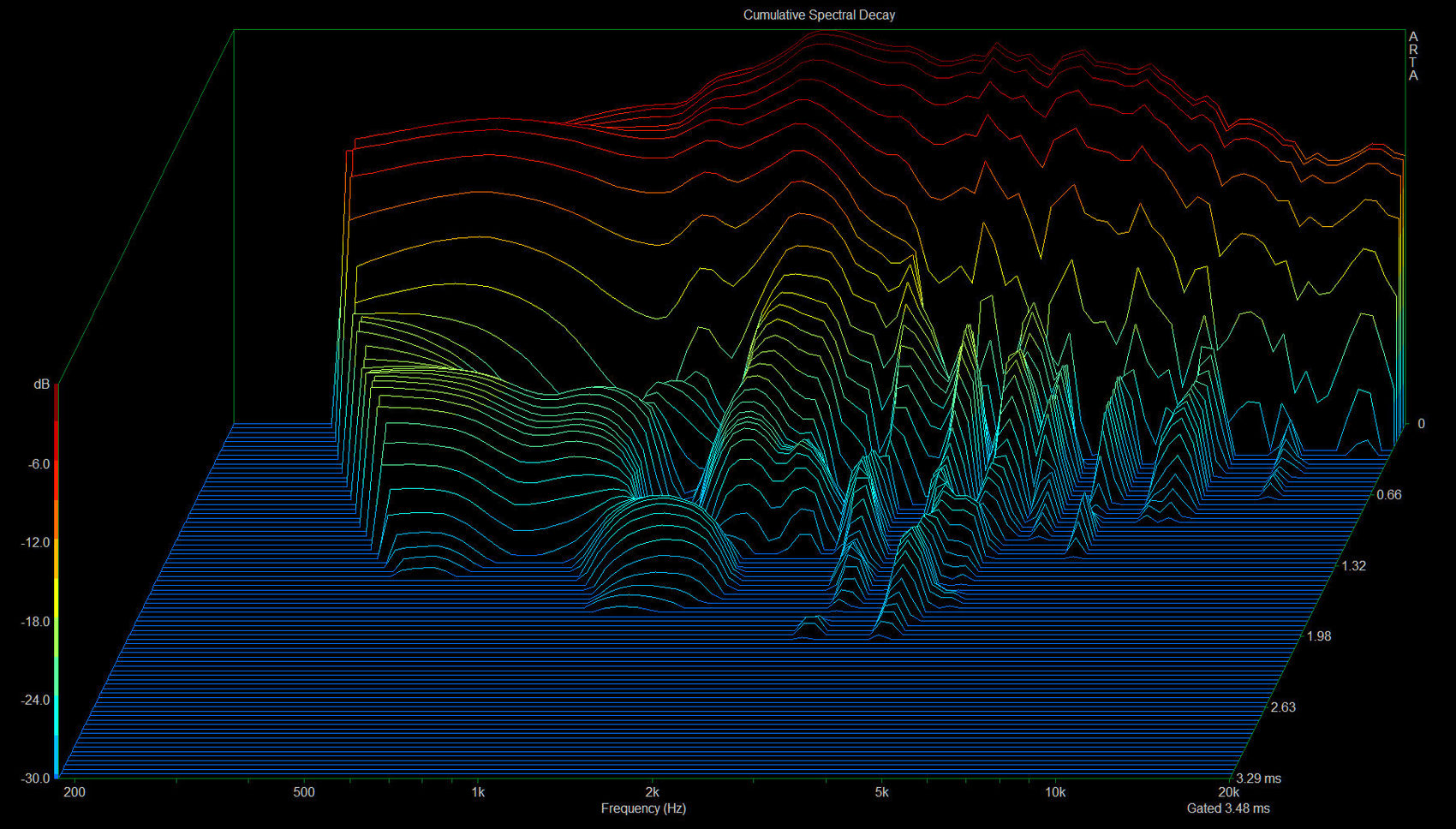

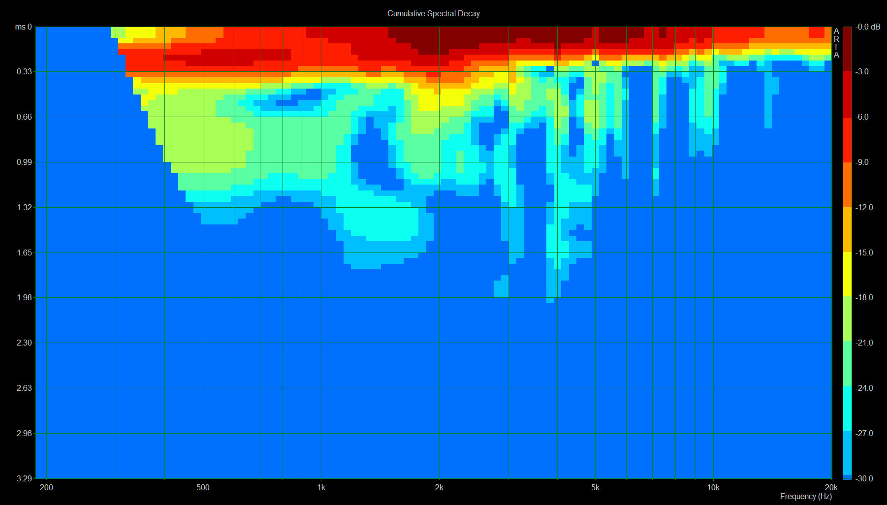

    Ein Debakel!
    Das Ausschwingverhalten ist total Scheiße und jedem der mit seinen Augen auch nur beiläufig mal das Cover einer Hifi-Zeitschrift erblickt hat, hätte dies sofort registriert.:o
    Zu meiner Ehrenrettung: Es ist mir auch zu Beginn aufgefallen, dachte aber die vielen Änderungen und Anpassungen an der Front sei dafür verantwortlich gewesen. Erst als eine neue X-Front fertiggestellt war, wurde mir klar, dass ich wohl doch kein Audio-Genie bin und dass die Ausschnitte einen tollen Resonanzkörper darstellen ;)
    Anhang 43215
    Mehr nachdenken oder umfangreich simulieren wäre nicht ganz verkehrt gewesen. Wer es nicht im Kopf hat, hat es...
    Gruß Armin
