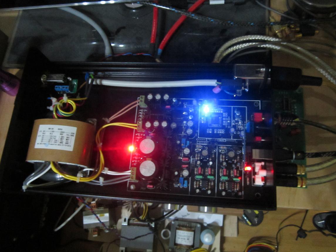

Hier die versprochenen Fotos!
Anhang 5432
Anhang 5433
Anhang 5434
Meine Bastelecke! :o
Gruß Gabriel

Fahre ja jetzt schon geraume Zeit den "dicken" Weiliang, auch ein bisschen mit den Bauteilen gespielt. Halte Ihn mittlerweile für eines der besseren Geräte in meiner Kette. Also erst mal andere Schwachstellen ausmerzen. Da wäre 1. meine Diy-Röhren-Vorstufe mit dem billigen Kohle-Schicht-Poti! Habe dieses anvisiert:
http://www.akouo.at/select-volume.html
Für die 2 x 2 Meter XLR- oder Cinch auf XLR-Kabel zu meinen Adams, muss ich auch keine großen Verrenkungen machen. Könnte das Signal auch später symmetrieren!
Gruß Gabriel
