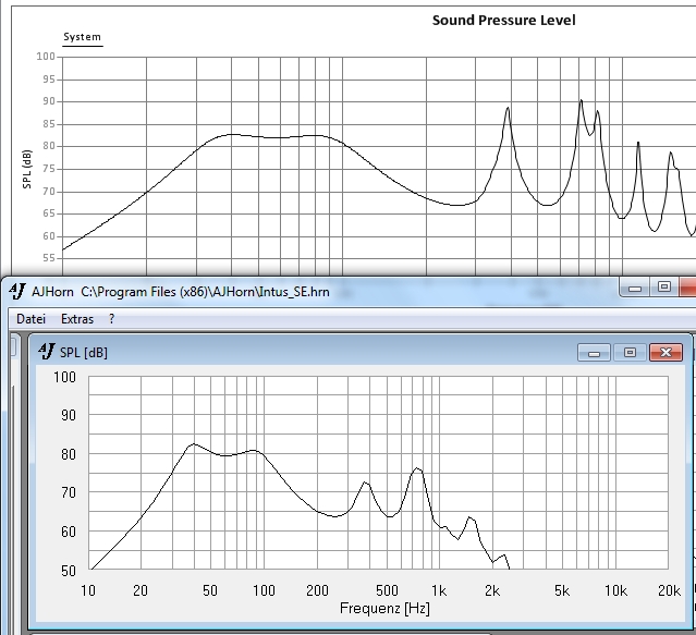

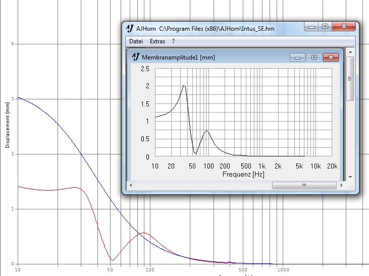

    ich hab das Programm vorhin auch heruntergeladen und gleich mal ausprobiert. Wenn man die Bedienung begriffen hat, ist das Teil wirklich nicht übel! Hier mal ein Schnellschuss eines einseitig ventilierten Bandpass (meine Intus SE) im Vergleich zu AJHorn, oben Schalldruck, unten Membranauslenkung. Gute Übereinstimmung.
    Grüße Ralf
    http://www.diy-hifi-forum.eu/forum/p...ictureid=10478
    http://www.diy-hifi-forum.eu/forum/p...ictureid=10479

    3eepoint
    Ok, in welcher Form wollen wa das Tut haben ? Online im Forum oder als PDF (wäre mir lieber) die ich hochlade ?
    @ Pulsar99
    Danke für den Vergleich =)
