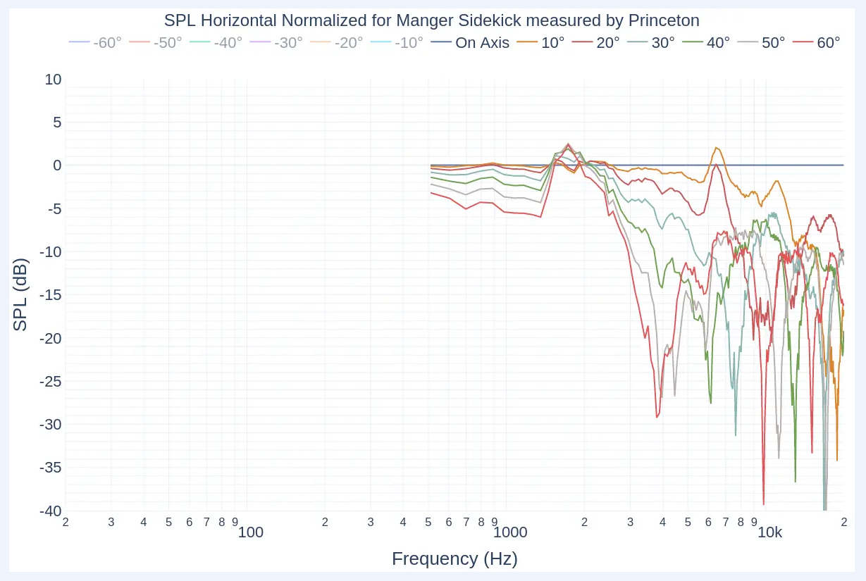

    Im Frequenzbereich 1.5-3kHz haben die Manger (hier Manger Sidekick) leider ein extrem schlechtes Abstrahlverhalten - horizontal und vertikal.
    Anhang 66738 Anhang 66739
    Der DI oder die normierten FR zeigen extreme und abrupte Änderungen in der Abstrahlung.

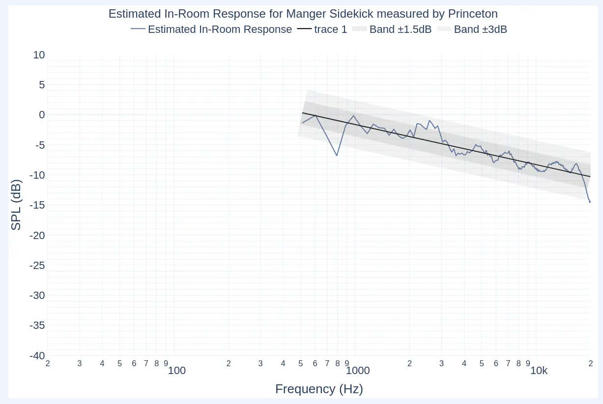

    Bei der "predicted in-room response" erhält man, wie für einen Breitbänder erwartet, gleichmäßig abfallende "Schallenergie". Wobei im Bereich um 2-3kHz, der Manger abrupt deutlich mehr "Schallenergie" abgibt.
    Anhang 66740
    Wie andere schon sagen dürfte dies der Hauptgrund dafür sein, dass manche Individuen Manger Lautsprecher zum davonlaufen finden.

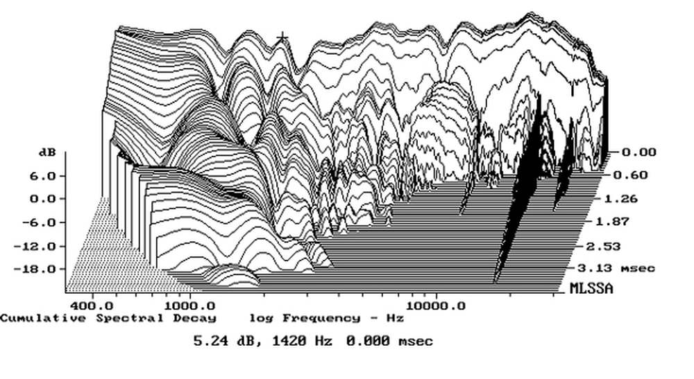

    Das Manger Chassis zeigt, aufgrund der vielen Resonanzen, ein schlechtes Ausschwingverhalten:
    Manager Chassis: Anhang 66742 Manger P1: Anhang 66743
    Mit DSP, Schallabsorbern und viel Geduld kann man wahrscheinlich einige der objektiven Fehler abmildern. Aber vielleicht macht genau das "ungewöhnliche" Verhalten dieser LS den klanglichen Reiz für viele aus (so wie z.B. Bier mit Brause).

    Ich denke, der Manger strahlt energetisch schon "besonders" ab. Man sieht ja an den Winkelfrequenzgängen, dass der Pegel je nach Frequenz und Winkel auch wieder steigt, er wird in Summe also nicht wie eine Taschenlampe abstrahlen, sondern vielen kleine Keulen in den Raum werfen, die den Diffusschall bilden.
    Ist für mich persönliche keine große Überraschung. Auch meine Hörerfahrung der letzten 20 Jahre mit min. 3x Begegnungen mit einem MSW gehen in die Richtung.
    Es war schon immer so, das solche Verfärbungen von bestimmten Klientel als sehr positiv bewertet wurden... denn neutral und realistisch ist eben zu langweilig ;)
    Den HiFi-Selbstbau-Jungs traue ich mit ihrer Hörerfahrung schon zu, einen verfärbenden Lautsprecher zu erkennen.
    Und eine leichte Unstetigkeit in der Energieabgabe wird unter den üblichen Hörbedingungen (freistehend, tendenziell geringe Nachhaltzeit) auch relativ wenig Einfluss auf das Tonalitätsempfinden haben, sondern mehr auf die Raumwiedergabe, Abbildung und "Aura".

    Die Aufweitung kommt doch eher von den Schallwandkanten bzw. den Bezug auf die 0°-Kurve (die dort wegen der Schallwandkanten einbricht)
    Was bleibt ist einer leichter Einbruch darüber, um 3,5 kHz, wie jeder weiß ein nicht ganz unwichtiger Bereich in der Psychoakustik. Nach oben geht es relativ gleichmäßig, aber gemäßigt abwärts. Dürfte schwer sein, dass mit einem Konus so hinzubekommen.
    Und im Vergleich zu Waveguide- oder Horn-Lösungen ist die Energieabgabe in etwa ähnlich, also leicht einschnürend, wobei die einzelnen Winkelfrequenzgänge vollkommen anders aussehen. Der Manger hat viele Spitzen und Senken, die - je nach Reflektionsmuster - für gewisse Akzentuierungen aus unterschiedlichen Richtungen sorgen kann. Oder anders formuliert: Ein zackiger Frequenzgang auf Achse wird im ersten Moment oft als dynamisch und anmachend wahrgenommen. Wenn solche Frequenzgänge das Diffusfeld anregen bzw. bilden (ohne dabei energetisch über alles gesehen grobe Fehler zu produzieren) kann ich mir schon vorstellen, dass das spannend klingen kann ohne als nervig oder verfärbend wahrgenommen zu werden (laienhafte Vorstellung).
    Angenommen ein Beckenschlag hat bei 7kHz seine größten Energieanteil hat. Der Manger wird diese Frequenz unter irgendeinem Winkel stark betonen. Dieser Winkel wird also einen irgendeinen Bereich des Raumes verstärkt anregen. Die Reflektionen aus dieser "Raumecke" mischen sich dann als Diffusschallfeld zum Direktschall und geben dem Becken etwas Attacke oder Luftigkeit (je nach Laufzeit) ohne dabei richtungmäßig genau aus der Box zu kommen. Kann mir schon vorstellen, dass das interessant klingen kann (laienhafter Erklärungsversuch).

    Und ob 1, 2 schmalbandige Zacken im CSD im Hochton bis Superhochton jetzt so der große Ausschlussgrund sind, würde ich ebenso stark anzweifeln. Da musst du überhaupt erstmal ein Musiksignal finden, das die in relevantem Maße anregt.

    Naja, das kann man auch anderes herum sehen… nämlich, das man versucht wäre diesen Einbruch zu entzerren und damit die Problematik entsprechend verschlimmert.
    Wie auch immer, in dieser und in anderen Messungen ist klar ersichtlich, dass der Manger gerade in dem für Ohr empfindlichsten Bereich größere Probleme hat, von denen man stark annehmen kann, dass sie auditiv durchschlagen… was eine Erklärung für die Hörberichte sein wird.
