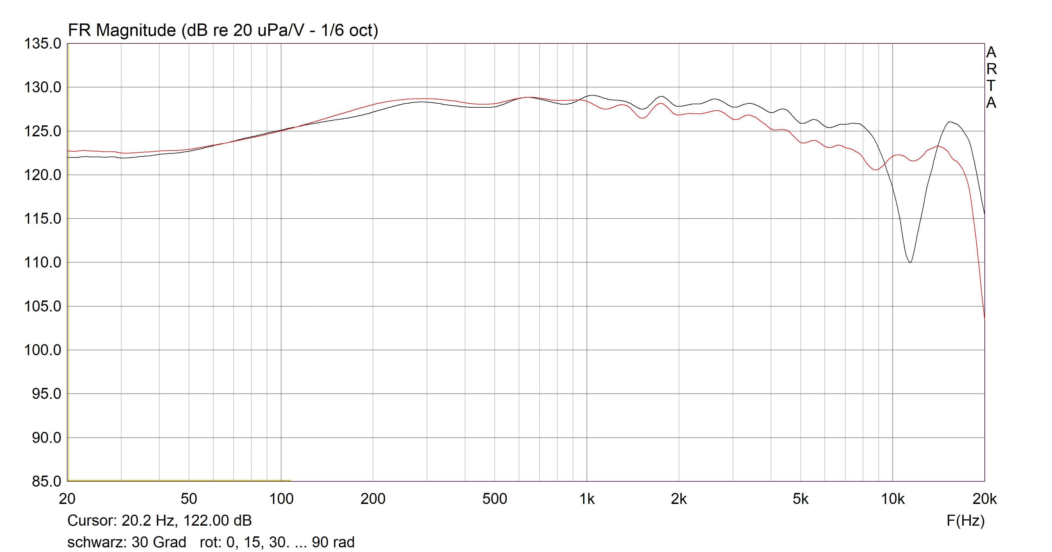

    ich experimentiere gerade mal wieder mit ein paar Testboxen (3 Wege im Monitorstil mit MT-Kalotte. Dabei ist mir folgendes Phänomen aufgefallen: summiere ich 0-90 Grad Messungen in 15 Grad-Schritten (zu mehr war ich heute zu faul), erhalte ich nahezu deckungsgleich die 30 Grad-Kurve. :eek:
    Natürlich mit kleinen Unterschieden, aber im Prinzip passt das. Sollte Bernd T. also Recht damit haben, nur die 30 Grad Kurve zum Abgleich zu nehmen?
    Dazu hiermal drei Boxen. Besagter 3-Wegerich, meine TV-Ersatzbox (passiv 2 Wege) und meine Referenzbox, die Neumann KH 310.
    1. 3-Wege (MT-Kalotte von Ciare, Omnes HT, Mivoc TT, preiswertes Bastelspaß-Projekt), lange und kurze Seite:
    https://abload.de/thumb/0-90klpaplus30pegelan2xkvn.png
    https://abload.de/thumb/0-90knpaplus30pegelanbdkj1.png
    2. TV-Box, 2-Wegerich:
    https://abload.de/thumb/tv0-90langaverageplus4pj4p.png
    https://abload.de/thumb/tv0-90averageplus30grcbjjn.png
    3. Neumann KH 310
    https://abload.de/thumb/neumannlpaplus30gradsmjyc.png
    https://abload.de/thumb/neumannpaplus30gradzek6o.png
    Tja. Wenn man sich das so anguckt...da könnte man auf die Idee kommen, doch einfach auf 0 und 30 Grad zu entwickeln und dann guten Gewissens den Rechner zuzuklappen, oder? Vor allem da, wo die kurze Seite zu Gehäusekante liegt, sind die Abweichungen verblüffend gering.

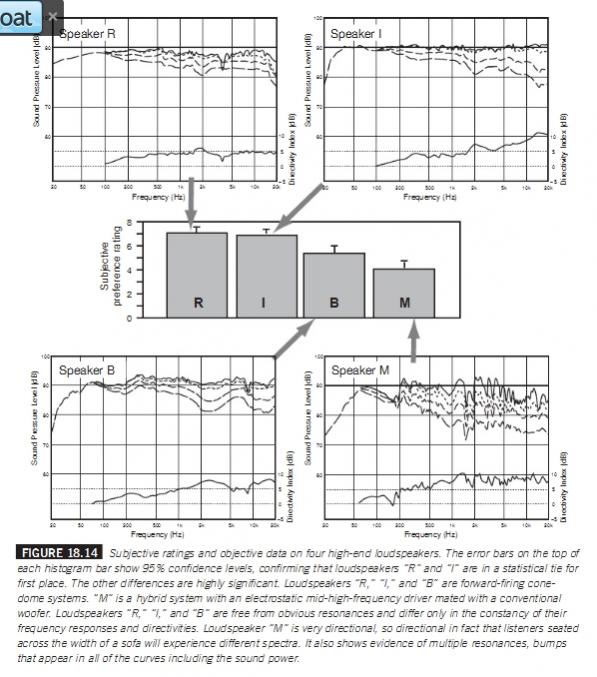

    Anhang 59264
    Das entspräche Box "I" in der Graphik; "R" wäre CD....
  • 19.02.2021, 10:53
    Kugelförmig ist auch gleichmäßig ....aber u.U. problematisch.....,
  • 19.02.2021, 10:59
    wilbur11
    Es geht mMn darum, das der Verlauf der Bündelung gleichmässig ist, ob nun ansteigend oder nicht, wie bei "R" und "I" gezeigt.
    Ich vermute, wenn das der Fall ist, reichen 0° und 30° - Messungen aus; sie sind dann hinreichend genau.

    hier noch ein paar kleine Ergänzungen und eine Wiederholung der für mich erstaunlichsten Parallelen (weswegen es mir auch zu einfach ist, da nur vom Zufall zu sprechen).
    Zunächst die Boxen:
    1. 3 Wege mit HT/MT ohne Schallführung, akustische Trennung bei 2.000 Hz(extra so gemacht, um die Vergleichbarkeit zu haben)
    https://abload.de/thumb/98d9227c-05eb-4ad0-8xpj1o.jpeg
    Abweichung zur kurzen Seite hin: nicht vorhanden zwischen 0-90 und 30° mit angepasstem Pegel
    2. Neumann KH310 mit Schallführung, Trennung bei 2.000 Hz
    https://abload.de/thumb/e68af303-8a2c-4882-8y3jio.jpeg
    Abweichung zur kurzen Seite hin ab 2.000 Hz nicht vorhanden, darunter Pillepalle.
    3. TV-Box 2-Wegerich mit 17cm Tieftöner und 22mm Kalotte, Trennung irgendwo bei 2.300 Hz
    https://abload.de/thumb/0d5ee512-2c15-4a2b-aoxkxt.jpeg
    Abweichung zur kurzen Seite hin: keine
    Die Abweichungen zur langen Seite sind in allen Fällen eher marginal , siehe oben. Ich werde das jetzt weiter vergleichen und mir eine Box organisieren, wo die Chassis mittig sitzen und außerdem noch ein Koaxmessung machen.
    Aber wie gesagt: Zufall ist das nicht. Und das hat ja auch nix mit Toole und Co. zu tun ;-).

    Hier sind noch 0-90 Grad vom passiven Zweiwegerich, der übrigens annehmbar klingt. Die fette Senke bei 3-4 Khz wurde ganz bewusst eingebaut.
    Kurze Seite:
    https://abload.de/thumb/tv0-90kurzfrjza.png
    Lange Seite:
    https://abload.de/thumb/tv0-90langktks2.png

    Interessantes Thema. Ich habe mir auch noch mal einige meiner abgeschlossenen Konstruktionen angeschaut. Wenn man sich die finalen Abstimmungen anschaut, könnte man auf die Idee kommen, dass die tatsächlich vorwiegend auf 30° abgestimmt sind.
    Ein Grund der glaube ich noch nicht genannt wurde: Wenn man nur die Messungen für 0° und 30° betrachtet, dann repräsentiert die 30°-Messung ziemlich gut den Bereich 15° bis 45°. Die 0° Messung tut das für den Bereich 0° bis 15° schon mit größeren Einschränkungen. Häufig passt 30° auch gut als Mittelung zwischen 0° und 60°. Wenn man jetzt zur Einfachheit ein Koaxialsystem betrachtet oder einen Breitbänder, dann kann man sich auch mal die Flächenverhältnisse der Kugelflächenteile anschauen:
    0..15° zu 15..30° ~ 1 zu 1,8
    0..15° zu 15..45° ~ 1 zu 6
    D.h. die Pegel in der 30° Messung betreffen einen sechs mal größeren Bereich als die 0° Messung mit zudem geringerem Fehler. Die Pegel unter 30° sind zwar idR ein paar dB niedriger, die Unterschiede in den Flächenverhältnissen sind aber deutlich gravierender.
    Insofern, es macht schon Sinn der 30° Messung viel Gewicht beizumessen. Im Grunde müsste man sich eher fragen, warum man so gerne auf die 0° Messung schielt.
    Ja, klar: viele messen mittlerweile 0..90 oder 0..180. Und das Simulationsprogramm berechnet artig EFG, listening window etc. ... Trotzdem kann je nach Gegebenheiten ein Perspektivwechsel manchmal ganz hilfreich sein.
    VG, Matthias

    Michaels Breitbänder-Beispiel zeigt ja sehr schön, dass es hier offenbar deutliche Unterschiede gibt.
    Ich finde, dass gerade Michaels Breitbänder Beispiel sehr kleine Unterschiede zeigt. Es geht ja bei den Winkelmessungen hauptsächlich um die Frage, ob 0 Grad und 30 Grad Messungen genügen würden zum Abstimmen der Weiche. Und ich gehe davon aus, dass Michael's FAST nicht im kHz Bereich trennt, oder doch ?
  • 19.02.2021, 15:33
    spendormania
    Hi Charles,
    Michael hat aber auch schon da deutliche Unterschiede, wo der Breitbänder eigentlich noch nicht bündelt. Während mein 17er Tieftöner bis 2,5 Khz parallel läuft. Deshalb will ich ja auch auf jeden Fall einen Coax dranhängen.
    Ludger
