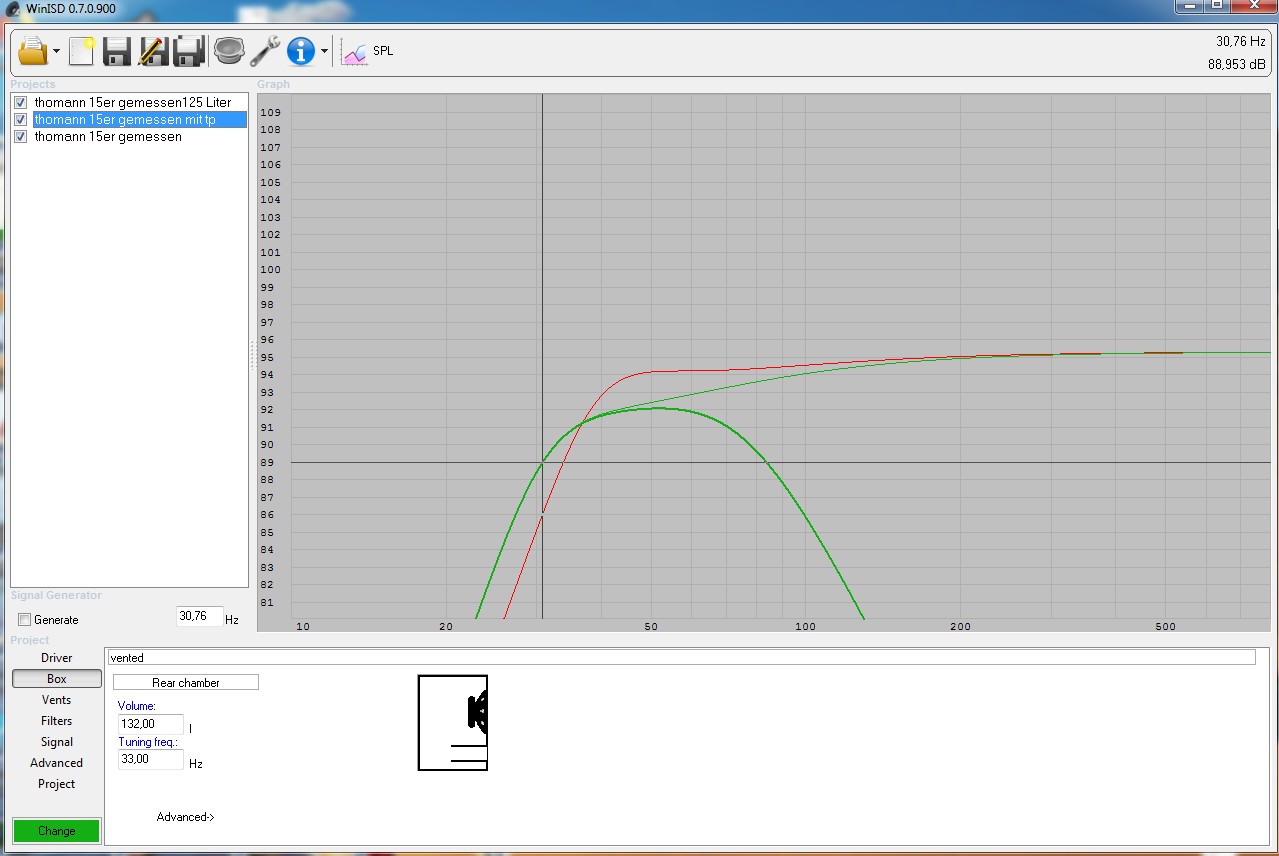

http://www.diy-hifi-forum.eu/forum/a...1&d=1512909433
Dunkelgrün ist in Deinem Volumen (+15%) mit Tiefpass für eine Trennung
zwischen 90 und 100Hz, -3dB läge bei 31Hz.....was Dein Raum daraus macht kann ich nicht abschätzen.:)
Es kann sich mMn. lohnen zur Hubentlastung noch einen tieffrequenten 18dB Hochpass zu setzen
und ein wenig mit der Abstimmung zu spielen.....
Hellgrün ist in Deinem Volumen unbeschaltet.
Rot ist meine Variante in 125L unbeschaltet, -3dB liegt bei ca. 38Hz.
Ich habe das so gemacht weil ich das Dingen eher als TT und bei Eignung auch als TMT testen möchte.
Karsten

Hi Karsten,
vielen Dank für´s Simulieren. Das sieht schon sehr gut aus,
so hatte ich mir das erhofft. :ok:
Kannst Du was zu den Portdimensionen sagen ?

Moin Thomas,
Ja - :D .....bei 2 Stück runden Ports mit 10cm Durchmesser (weniger Portfläche würde ich nicht nehmen) müssen sie 25,4cm lang werden.
Ich bin ein Freund von runden Ports da man dort sehr leicht noch was verändern kann.
Kanal am Boden/Deckel woauchimmer kann ich simulieren wenn Du mir die Maße (Kanal Innenbreite) gibst.:)
Die Innenwand des Gehäuses verlängert den Kanal......Kanal kann also kürzer weden als simuliert.
Im Idealfall misst man das per Impedanzmessung und passt die Kanallänge an.
Bei diversen Versuchen hat sich ein um ca. 1/3 kürzerer Kanal als recht gut erwiesen.
Karsten

Zitat von TommiSHA
Bisschen wenig...könnte Strömungsgeräusche geben ?
bei 2x10cm Rohren und 100W ist der SPL bei 112db (bei EINEM Sub !) Strömung läge bei 16m/s
Es gibt noch DN 125er Rohr, Innendurchmesser 11,8 cm - die müßten dann
36,9cm Lang werden und Strömung läge bei o.a. Daten bei 11,6m/s.
Habe mal eine 15/1 mit 2x 10er Rohren entwickelt - da waren auch bei extremen Pegeln (ein Kollege mußte den Raum wegen Herzproblemen verlassen)
keine Strömungsgeräusche zu hören.....
.....möglich das es dazu einfach zu laut war....:D
http://www.analogemusikwiedergabe.de...amb/#post23594
EDIT: Durch son schmalen Schlitz könnte das möglicherweise eher "Pfeifen".....das weiß ich aber nicht.
Karsten

Vorher aber erstmal die Subs. Die beiden Thomann 15" hab ich mir selber geschenkt, morgen hol ich den Holzzuschnitt.
Entsprechend der Simu von Karsten kriegt jede Kiste rund 157 Liter, abzüglich Reflexports, Gehäuseteiler und Eigenvolumen des Chassis werden ca. 152 Liter übrig bleiben. Das Thema Männerboxen ist schon auch meins.:)
