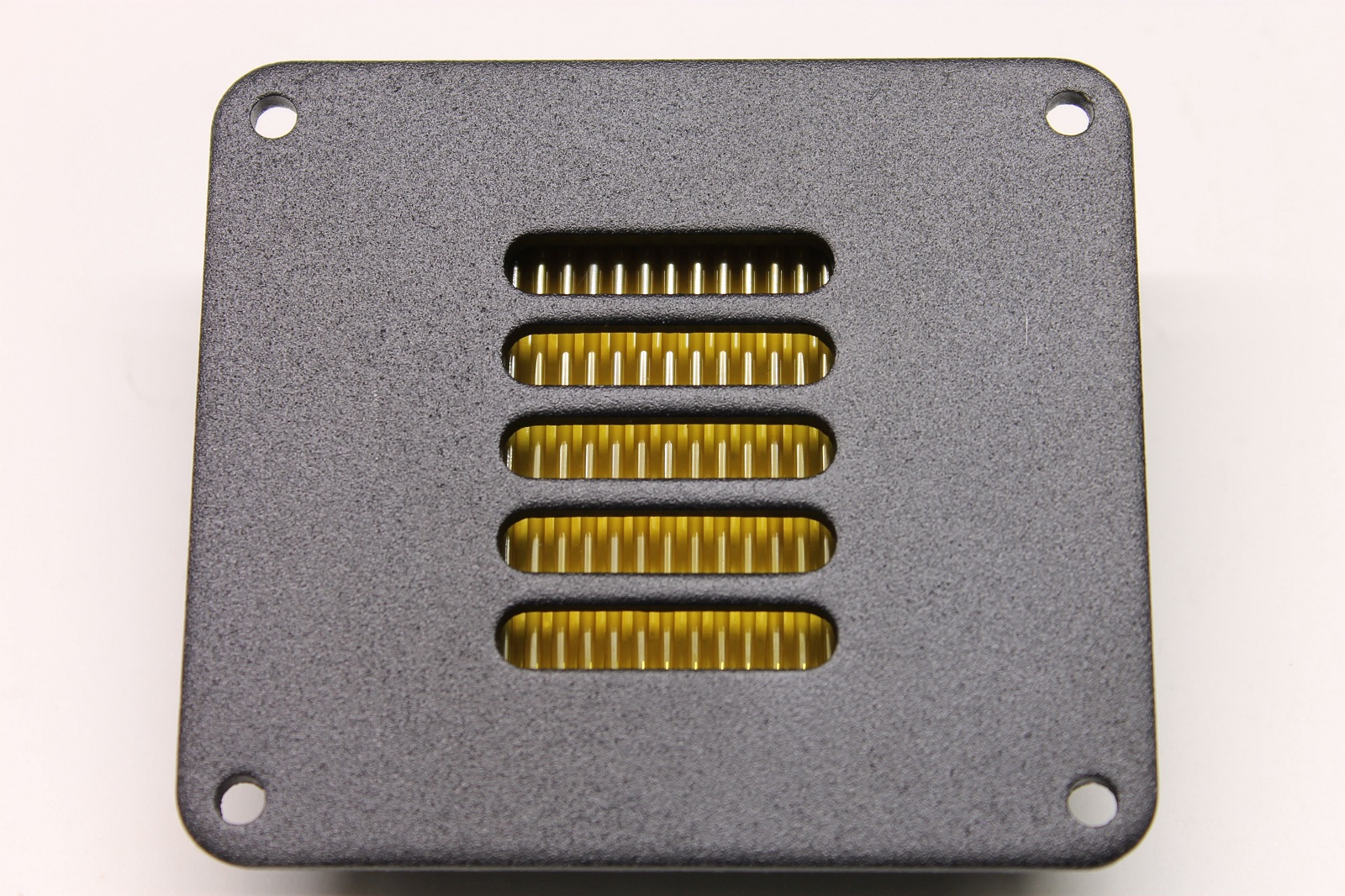

    Die erste Idee war die ChlangMons mit dem günstigen und gut getesteten Harwood AM20 aufzuwerten und ggf. den Bässen dabei gleich noch ein paar Literchen Volumen zu gönnen. Da die bisherige TMT-Anordnung auf die kurzen Hörabstände nicht optimal ist und zudem der AMT nur eine Trennung ab ca. 3 kHz zulässt, denke ich gleichzeitig über die Amputation eines Tiefmitteltöners nach (ganz ähnliches Konzept, aber nicht so hochwertig wie bei Christoph G.). Also Option 1,5…
    http://www.diy-hifi-forum.eu/forum/p...ictureid=20174
    Harwood AM20 (Ich habe mich bei Christoph bedient, da ich das Bild von Hifisound nicht so ohne weiteres einbinden konnte - Danke!)

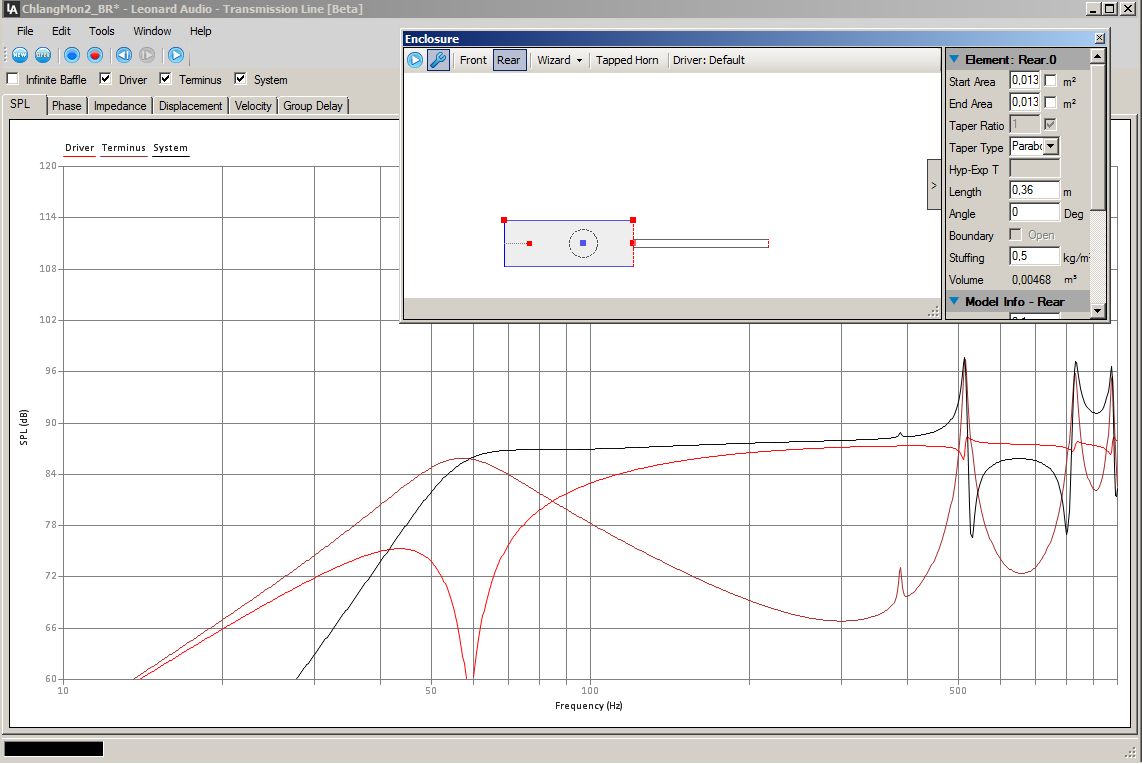

    Als Gehäuse soll es eine Kombi aus zwei Welten werden: BR im TML-Design, also langes Gehäuse mit langem Reflexkanal, so dass ich auch alle Probleme einer TML in meiner BR-Kiste habe :rolleyes:. Für die Entwicklung des Bassgehäuses wird das Programm "Transmissionline" von "LeonardAudio" zum Einsatz kommen. Erste Spielereien hier:
    http://fs1.directupload.net/images/150106/gncylb6m.jpg
    "Transmissionline"-Simu des Bassgehäuses

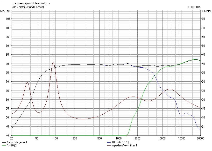

    Boxsim-Spielereien mit getraceten Frequenzgängen gibt's auch schon
    http://fs1.directupload.net/images/150106/vlqtum6f.jpg
    Boxsim-Simu auf Basis von getraceten Frequenzgängen
