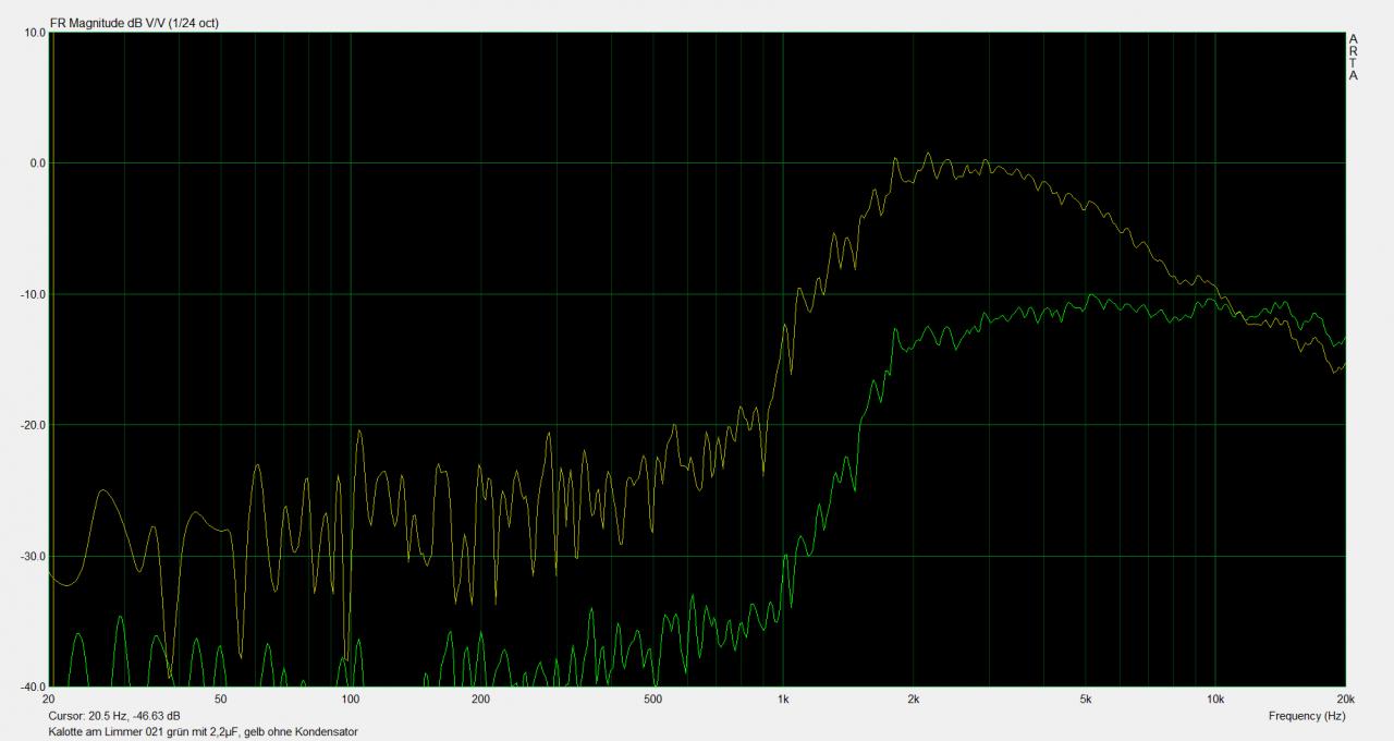

    ich lese gerade dein Projekt(e), schöne Baustelle(n).;) Ich bin da an was ähnlichen dran, Monacor SP-8"- 150Pro am Limmer 021. ich hab da an einer 20mm Kalotte die Frontplatte abgedreht und in einem 1 3/8" Adapter Flansch gesteckt und mal am Limmer 021 in ca.50 cm Abstand gemessen. Dann hab ich noch ein Faital HF105 1" Treiber im direkten Vergleich am 021 gemessen, Messung sind einmal ohne Vorkondensator und einmal mit 2,2µF Kondensator gemacht. Morgen kann ich evtl. noch vom Selenium D220TI 8 Ohm Horntreiber 1" messungen machen und evtl. noch vom BMS 4524.
    Wastelgrüße,
    :bye: Volker
  • 24.01.2015, 01:08
    Hallo Volker,
    die Kalotte misst sich ja ziemlich geil....halleluja! Den Einbruch mit dem Fatail hat Dieter mit dem BMS 2524 auch.

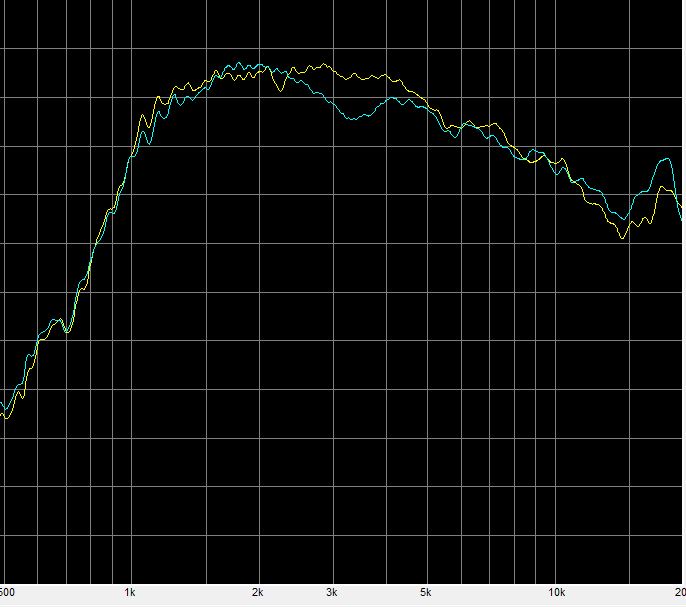

    Hallo Volker,
    kaperst hier nix :)
    Na, das deckt sich doch mit der Messung von Dieter Achenbach (cyan: 2524, gelb: 4538, Skalierung: 5dB/div):
    http://www.diy-hifi-forum.eu/forum/a...1&d=1422109089
    EDIT: Guter Hinweis von Hörnix im Beitrag drunter. Dieter Achenbach hat seine Messungen freistehend OHNE Schallwand gemacht.

    Hörnix
    Selbstverständlich ist es hier mehr als bekannt.
    Aber ich wollte nur noch einmal ganz kurz und beiläufig
    daran erinnern, das die Schallwand, auch bei diesen Hörnern,
    großen Einfluß auf den F-Gang hat.
    Zwischen bündig eingebaut und nur aufgeschraubt ist ein großer Unterschied.

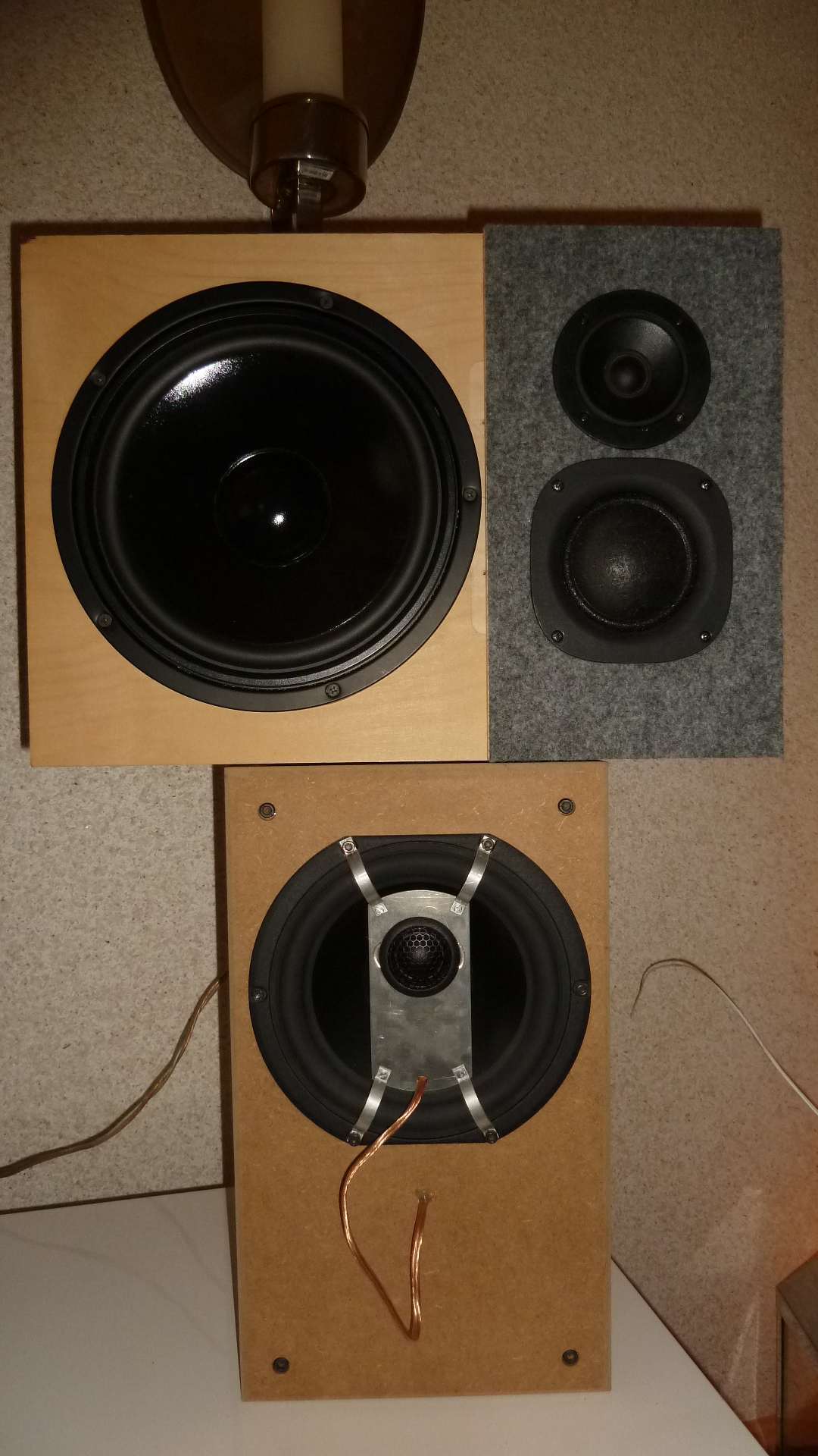

    ich hab jetzt noch ein Bild vom LS, also die Chassis sind jetzt eingebaut :) Schallwand ist 260mm x 470mm und in 50cm gemessen. Dann hab ich noch eine Messung erstellt, --> Hornaußenkannten sind auf der Schallwand mit Kreppband um klebt , ist zwar nicht wie bündig eingelassen, aber eben ohne den harten Übergang auf der Schallwand. Ob sich hier, bündig einlassen lohnt ? Für mich ist der Unterschied jetzt nicht so gravierend.
  • 25.01.2015, 01:46
    Sehe ich auch so! Das Limmer scheint eh nicht für's bündig einfräsen gemacht!
