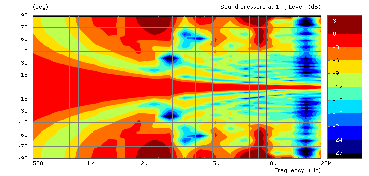

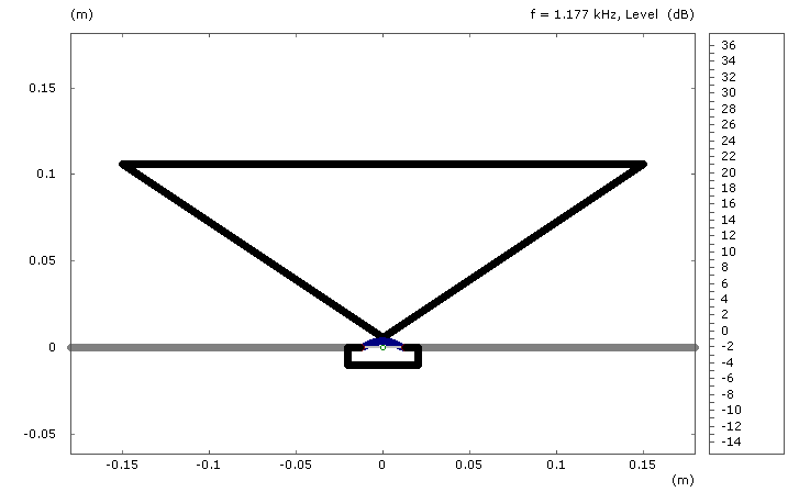

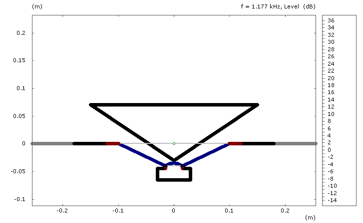

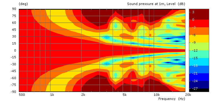

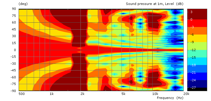

    Und halt mit einem (1)Kegel. Reicht ja auch für einen Koax. Obwohl, dieser kleine Kegel auf dem großen oben drauf- optisch schon ein Hingucker.
    Das mag ja nett aussehen, aber hast du das mal simuliert?
    Hier ein kurzer Abriss mit fiktiven Gebilden. AxiDriver simuliert rotationssymmetrisch, also genau das, was wir brauchen. Allerdings bewegen sich die Membranen kolbenförmig, was bei höheren Frequenzen nicht ganz der Realität entspricht.
    Das horizontale Abstrahlverhalten entspricht bei unserem Rundstrahler dem vertikalen. Bei 90° muss also der höchste Pegel sein und einen halbwegs breiten und konstanten Korridor bilden.
    20 cm Konus mit weit entferntem Kegel
    http://www.diy-hifi-forum.eu/forum/a...1&d=1413317338
    20 cm Konus mit nahem Kegel
    1" Kalotte mit nahem Kegel
    Wie man sieht, ist das Abstrahlverhalten des Konuses katastrophal! Die Kalotte sieht schon halbwegs akzeptabel aus. Wirklich konstant ist das Abstrahlverhalten aber nicht und über 10 kHz passiert auch nicht mehr viel.
    Mit der Größe des Kegels und seiner Kontur kann man natürlich noch einiges optimieren. Aber ich denke, es wird ersichtlich, dass ein großer Breitbänder oder Koaxialtreiber keineswegs ideal ist. Und bevor du teure Kegel drexeln lässt und dich später ärgerst, mach dir lieber ordentlich Gedanken über das Konzept. :)
