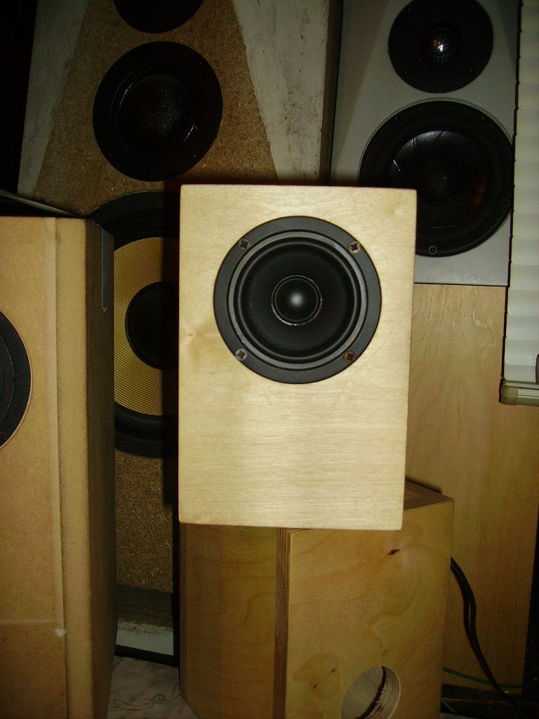

    nicht völlig Banane, aber immer wieder fällt mir auf, wie wenig Lautsprecher man eigentlich braucht, um ein wenig vernünftig Musik geniessen zu können.
    Auf der Suche nach kleinen Rears direkt neben dem Sofa, bin ich auf den Monacor SPX 30 M gestossen.
    In zwei Liter gepfercht und ein bischen rumgespielt.
    Das ist dabei rausgekommen.

    ergänzt sich mit dem DipolSub zum Fullrange Lautsprecher.
    Kann nicht ultra laut, muss er auch nicht.
    Ein bischen farbiges Klangbild, aber mit Charme.

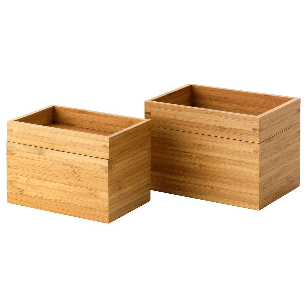

    Beim Schweden Möbelhaus gibt's immer Accessoires die sich für Lautsprechergehäuse eignen.
    Auf diese Erkenntnis kam ich ganz alleine. :denk::D:engel:
    Schaut so aus und schimpft sich Dragan.
    http://www.diy-hifi-forum.eu/forum/p...ictureid=23567
    Wurde von einer schwedischen Designerin entworfen und ist eine endliche Matroschka. Man kriegt nämlich zwei und braucht auch zwei, hat dann vier für zwanzig Euro.
    http://www.diy-hifi-forum.eu/forum/p...ictureid=23583
    Das Grössere eignet sich mit knapp zwei Litern hervorragend für den Einsatz als Minionsbehausung, wenn man den Deckel mit einbezieht.
    Aus den Kleinen werde ich noch was für den Battle wasteln.
    Der Boden ist eingenutet und wackelt wie ein Kuhschwanz. Eine Fixierung ist unbedingt von Nöten. Das Problem löst man mit einem Inlay aus phenolharzgetränkter Mehrschichtplatte derer vier Millimeter Stärke.
    Oder was anderem ;).

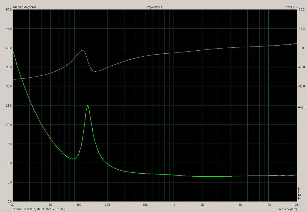

    Messungen habe ich noch.
    Spektrogramm unbeschaltet
    http://www.diy-hifi-forum.eu/forum/p...ictureid=23584
    Eine Zügelung im Präsenzbereich halte ich für notwendig, da der Kleine sonst zu sehr am Ohr kaut.
    Die Auswirkung kann man hier schön nach vollziehen.
    http://www.diy-hifi-forum.eu/forum/p...ictureid=23585
    Hier nochmal die Weiche.
    http://www.diy-hifi-forum.eu/forum/p...ictureid=23586
