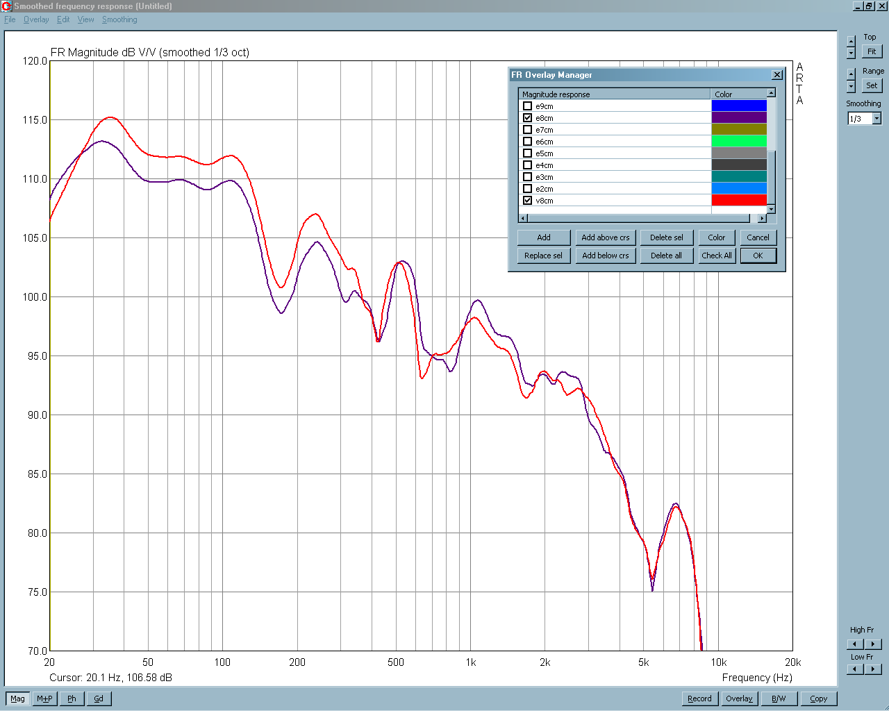

  • 20.09.2009, 22:06

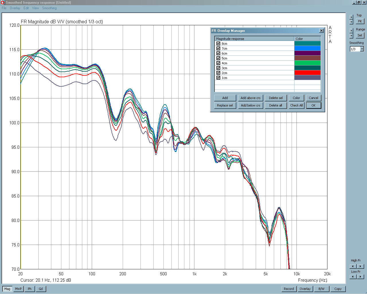

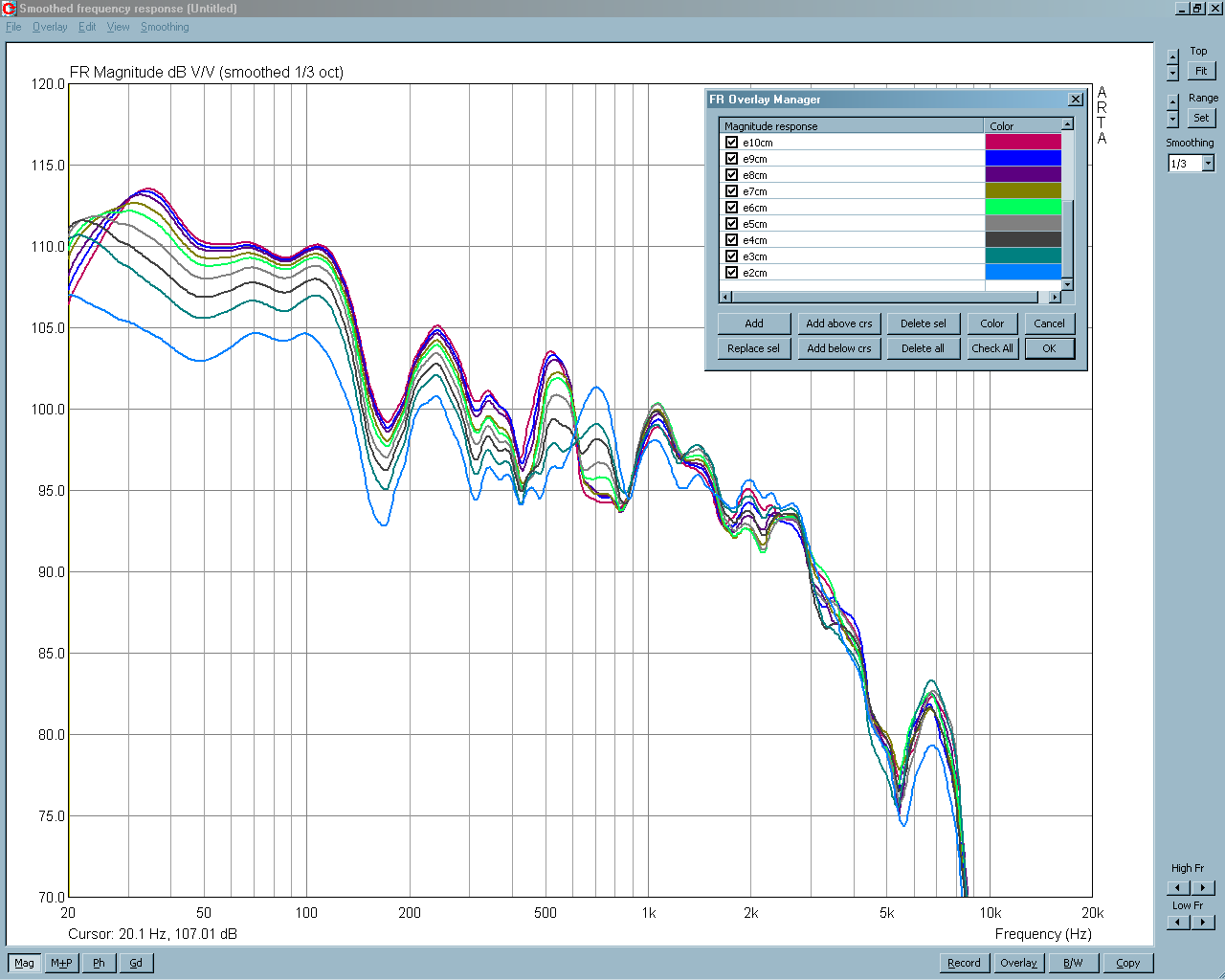

    Was so rauskommt
    Ja, was kommt denn raus aus der Öfnnung der TQWT?
    Zunächst habe ich den Austrittskanal mit am Boden bündigen Abschlussbrett von der maximalen Öffnung von 8 cm Höhe in cm-Schritten verkleinert. Das hintere Ende des Brettes war immer in der gleichen Position, so dass sich ein allmählich verjüngender Kanal ergab.
    Anhang 864
    Verjüngender Kanal
    Dann habe ich das Abschlussbrett am hinteren Ende 8 cm nach oben verschoben und den Kanal wieder Schrittweise verkleinert, so dass hier ein sich öffnender Kanal bestand.
    Anhang 865
    Erweiternder Kanal

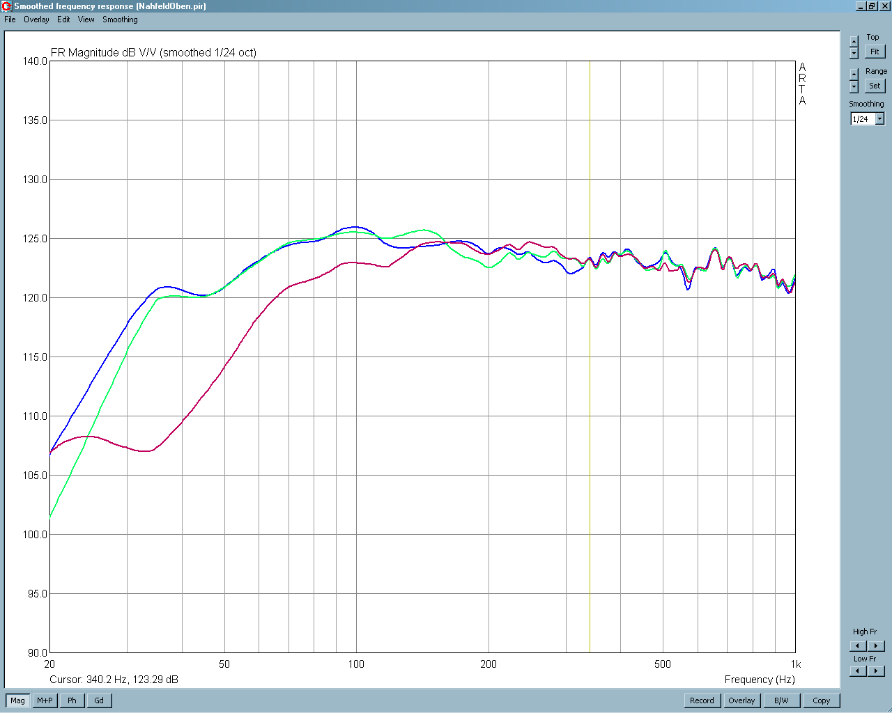

    Vergleich der beiden Versionen
    Anhang 866
    Öffnender (lila) vs. verjüngender Kanal (rot)
    Was man eindeutig sieht: Ja größer die Mündungsfläche um so mehr Schallleistung wird abgestrahlt. Statt eines Abschlussbrettes werde ich also eine Sockelplatte probieren, die nochmal 19 mm (und damit nach erstem Test) fast 1 dB bringt.
    Die Resonanz scheint bei 35 Hz zu liegen zu kommen und ist mir damit eigentlich zu tief.
    :confused:Was meint ihr - soll ich versuchen, den Austrittskanal nochmal zu kürzen?
    (Ja, ja Karsten ich weiß jetzt, warum du Reflexrohre einsetzt... und schön, dass du mitliest, ich freue mich auf Kommentare - und das mit den Bildern habe ich jetzt auch kapiert.)

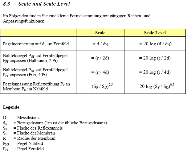

  • 21.09.2009, 10:03
    Hallo Chlang,
    um die verschiedenen Varianten direkt miteinander vergleichen zu können, müsste man genau genommen die Flächen der Austrittsöffnungen noch richtig gewichten, da es sonst zu falschen Schlüssen kommen kann.
    Normalerweise setzt man hierfür die Fläche des BR-Kanals/Rohrs in Verhältnis zur Fläche der Membran. In ARTA macht man das am einfachsten in der Zeitebene (Impulsantwort) mit der Funktion "Pir Scaling", welche im Menü "Edit" zu finden ist.
    In die Befehlszeile gibt man die Daten wie folgt ein: (Fläche[Port] / Fläche [Membran])^0,5
    Siehe hierzu auch den Auszug aus dem ARTA-Kompendium:
    http://www.diy-hifi-forum.eu/forum/a...1&d=1253521993
  • 21.09.2009, 10:52
    @Micha:
    Die Line zu verkürzen werde ich auch nochmal probieren... Danke für den Tipp!
    @Matthias:
    Mir ging's eigentlich nur um die Tuningfrequenz und die qualitative Aussage. Aber wenn man das Flächenverhältnis bei der Skalierung mit berücksichtigt, dann verstärkt sich die qualitative Aussage aus den Grafiken noch, denn - wenn ich alles richtig verstanden habe - mit halbierter Portfläche müsste der Schalldruck um 3 dB herunterskaliert werden. Richtig?
    Danke für die Aufklärung!
    Nochmal zum Verständnis: Alle Messungen waren unskaliert und im Nahfeld am Port, allerdings unter identischen Messbedingungen vorgenommen worden.
    Ich bleibe dran und werde mal versuchen zu sehen, wie sich die TQWT im Raum auswirkt. Auch eine Impedanzmessung steht noch an...

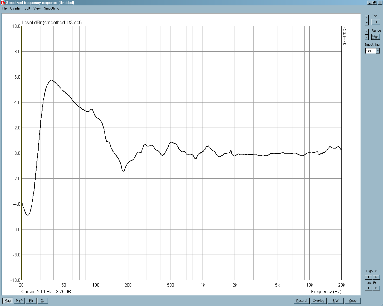

  • 21.09.2009, 21:02

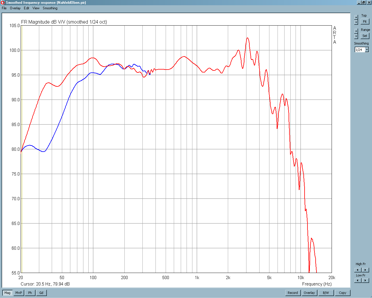

    ... gar nicht soo übel ...
    Und wie sieht denn nun der Frequenzgang im Freifeld ergänzt durch Nahfeldmessungen aus?
    Anhang 869
    Freifeldfrequenzgang (1m) ergänzt durch Nahfeldmessungen der Tiefmitteltöner (blau) und des TQWT-Auslasses
    Anhang 870
    Messung im Raum (3m Entfernung) mit offenem und geschlossenem TQWT-Auslass
    Anhang 871
    Differenz (offener/geschlossener Auslass) im Raum
    So schlecht sieht das ja gar nicht aus! Ab ca. 130 Hz abwärts schiebt die TQWT schön mit an mit einer Tuningfrequenz von ca. 35 Hz. Auch die Messung im Raum zeigt qualitativ das gleiche Ergebnis.
    Kann man oder vielmehr ich damit (nach einigem Feintuning (Bedämpfung etc.), das noch folgen wird) erstmal zufrieden sein?:confused:
    Was meinen die erfahrenen und/oder mit der Theorie gesegneten TQWT-Bauer?
