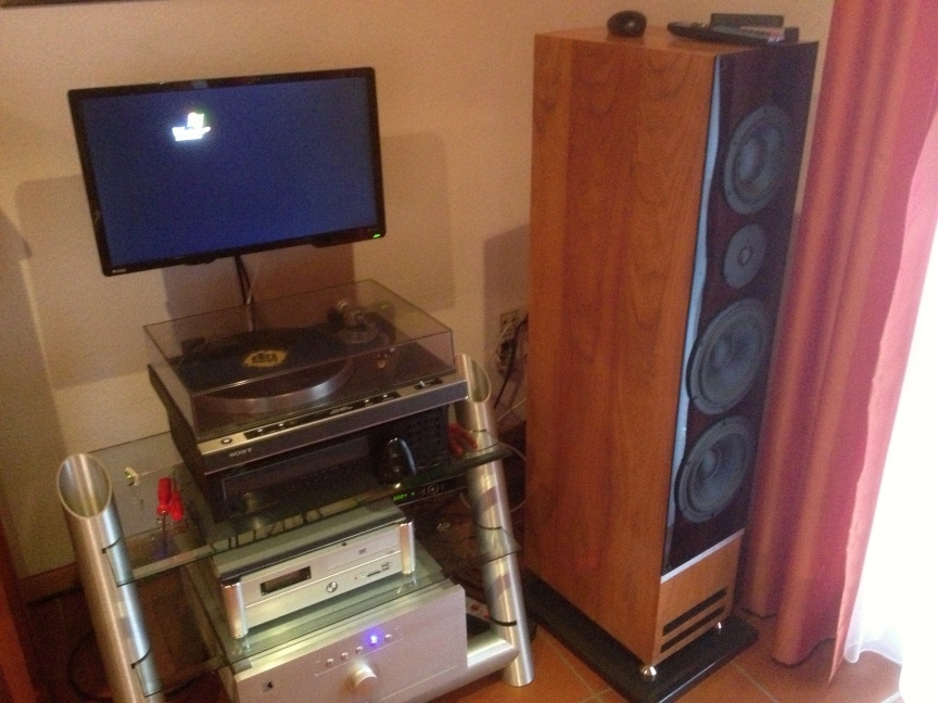

    Ich hab mich in den letzten Jahren der Digitalisierung verschrieben und bin damit inzwischen auf einem ziemlich sehr hohen Niveau und hab grad wieder Lust auf ein Bisschen analoge Spiele
    Neben dem DAC ist auch schon ein Entzerrerpreamp mit aufwendigem Netzteil platziert (richtiges Gehäuse folgt noch)
    http://www.diy-hifi-forum.eu/forum/p...ictureid=10732
    http://www.diy-hifi-forum.eu/forum/p...ictureid=10731
    Die wunderbaren Weichen, entwickelt von Peter Kripps
    http://www.diy-hifi-forum.eu/forum/p...pictureid=6871s.
    so bin ich eben wieder bei Analog gelandet weil der Rest ausentwickelt ist:dance:

    Hier noch ein unverpixeltes Bild

    Der Sony lagert ja als komplett schwimmende Masse auf den Dämpfungsfüßen und hat keine eigene schwimmende Ebene/Lager/etc.. Welche Füße da passen, kann man nur ausprobieren.
    Alternative wäre ein festen ankoppeln an den Untergrund, da aber Laufwerk/Achse und Motor zusammenhängen, würde das ganze über den Tonarm/Abnehmer abgeleitet werden, der schwimmt ja in der Schallplatte...- da hat man dann also Sauerei im Ton - nicht gut..
