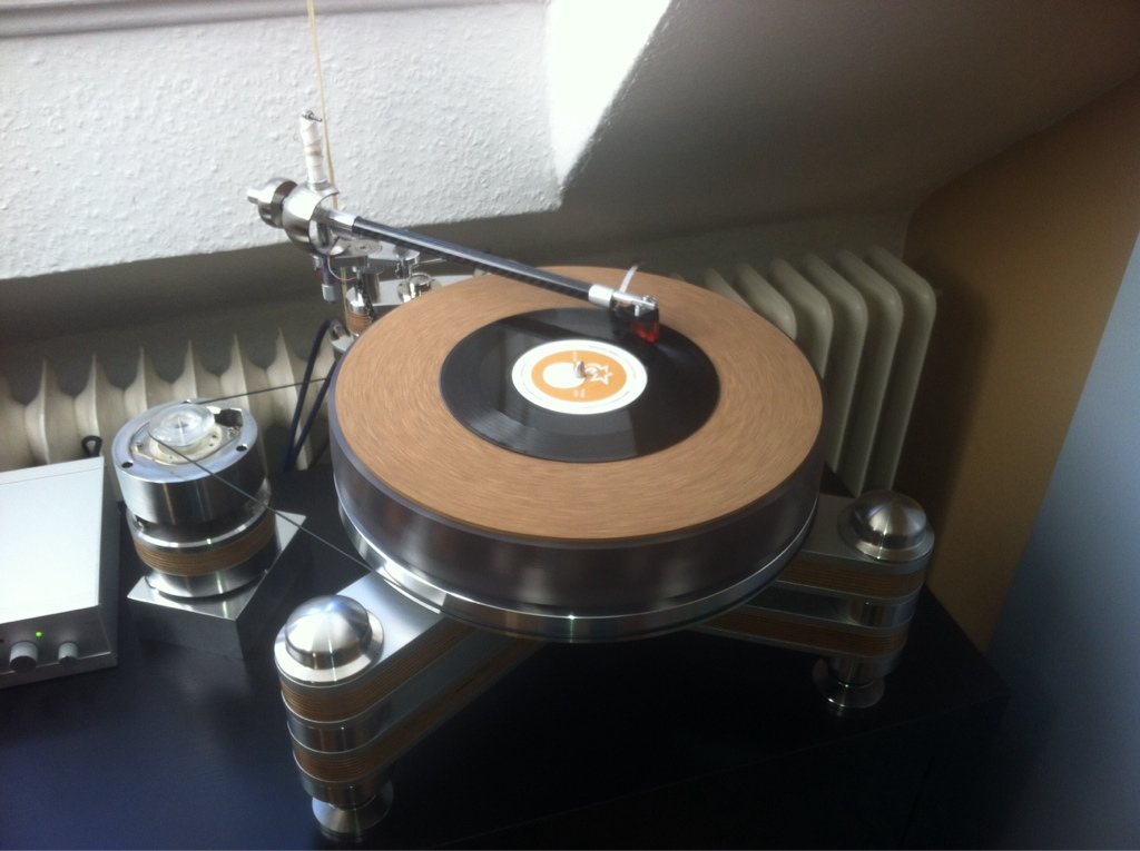

    So. Da bin ich wieder nach wirklich langer Abstinenz.
    Habe es endlich geschafft alle Teile für die Magnetabschirmung zu fertigen. Es werden je 20 kleine Magnete in Plattenteller und Schwungscheibe. Diese bekommen eine kleine Behausung aus Stahl und PVC. Doppelt!
    Ergebnis. Ca 15 kg Stahl futsch für im Endeffekt 80 kleine Fingerhüte. Und noch mal 80 aus PVC.
    Aber es hat sich gelohnt. Nach der ganzen Arbeit vermute ich, dass fast kein Magnetfeld auf der Rückseite vorhanden sein wird. Zu Hause teste ich das noch mal mit einem Kompass genau nach. Bin aber sehr zuversichtlich. Bilder kommen dann auch. Ist so ein bisschen abstrakt.
    Besten Gruß, Andreas.
  • 20.02.2015, 16:04
    feebe
    Au Backe! Den Thread hier habe ich ganz vergessen! Das Laufwerk ist jetzt seit drei Monaten fertig.... Ich glaub ich muss mal Fotos hochladen. Anhang 7349
    Anhang 7350
    Sorry sind nicht die besten Bilder. Hatte die noch aufm Handy und ich bin selber grad in der Schweiz. Aber vielleicht reicht das als Beweis, dass ich fertig bin.
    Ach ja. Und zufrieden bin ich auch!!!!
  • 20.02.2015, 17:18
    Audiovirus
    Ich muss schon sagen das das sehr saubere Arbeit ist.
    Da das mein Beruf ist (CNC Fräser) möchte ich nicht wirklich wissen wie viele Stunden Du alleine geplant hast, das Arbeiten selbst ist das geringste.
    Tu uns bitte einen Gefallen, mach noch gute Fotos, denn es gibt Leute wie mich, die können sich gar ned satt sehen an so etwas.
    SAUGEILE ARBEIT!
    SG Claus
