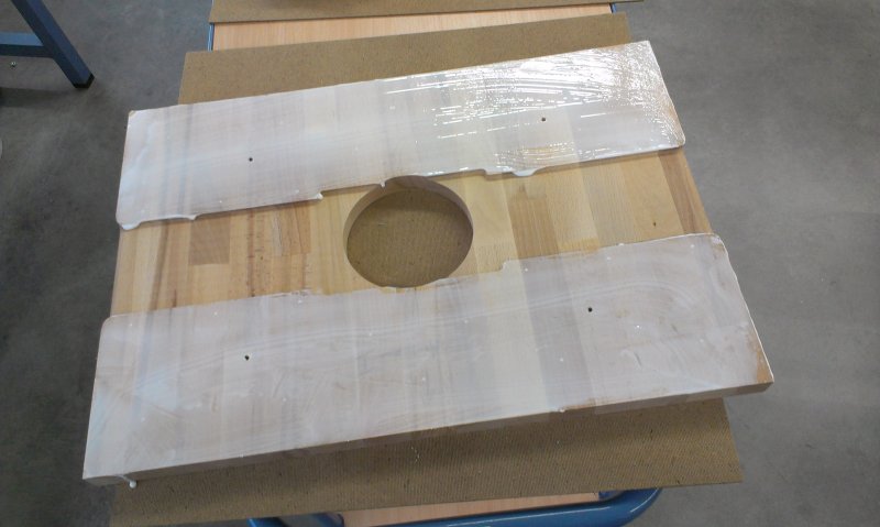

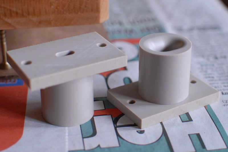

  • 24.12.2013, 10:53
    zyklus19
  • 24.12.2013, 23:57
    crestfallen
    Klasse Werkzeuge hast du da. Aber sorry, wenn ich es verpasst haben sollte, wozu die Schrauben? Kein Vertrauen in Leim?
    crestfallen
  • 25.12.2013, 00:36
    jones34
    Tolle Sachen machst du da:thumbup:
    Ich hätte das auch von hinten geschraubt, das ist einfach eine bequeme art flächig druck auszuüben (bei Zwingen fängt das mit dem Leim immer furchtbar an rumzuschwimmen:thumbdown:) und sehen tut mans da ja nicht.
    Aber hast du den schon einen Prototyp gebaut und (im Bass) gemessen?
    Wen das Tuning nicht passt wirst du wohl ein Problem bekommen, nachträglich ändern geht ja nur noch wen man oben und unten ein Stück absägt. Alternativ kann man ja das mit den Löchern in der Mitte vom Port versuchen, geht aber eben nur wenn der Port zu lang ist.

  • 28.12.2013, 14:32
    zyklus19
    Moin!
    Doch doch, dem Leim vertraue ich sogar sehr. Aber ich habe nicht genügend Zwingen, und als Maschinenbauer sind für mich Schrauben Mittel der Wahl. Getreu nach dem Motto Viel hilft viel!
    Denke das ich die Abstimmung richtig treffen werde (hope so...) denn der Alpair10.2 ist ja kein extrem exotisches Chassis, es wurde schon in einschlägigenen Zeitungen mehrmals getestet, in Foren besprochen und tönt in einigen Projekten. Wird schon tönen ;-)

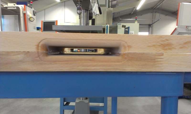

    Hier einige Bilder als Zwischenbericht meiner gestrigen Nachtschicht:
    Aufweitung schruppen:
    http://www.diy-hifi-forum.eu/forum/p...ictureid=15607
    Buche lässt sich erstaunlich gut und maßhaltig fräsen:
    http://www.diy-hifi-forum.eu/forum/p...ictureid=15608
    Die verleimte Front Vorher/Nachher:
    http://www.diy-hifi-forum.eu/forum/p...ictureid=15609

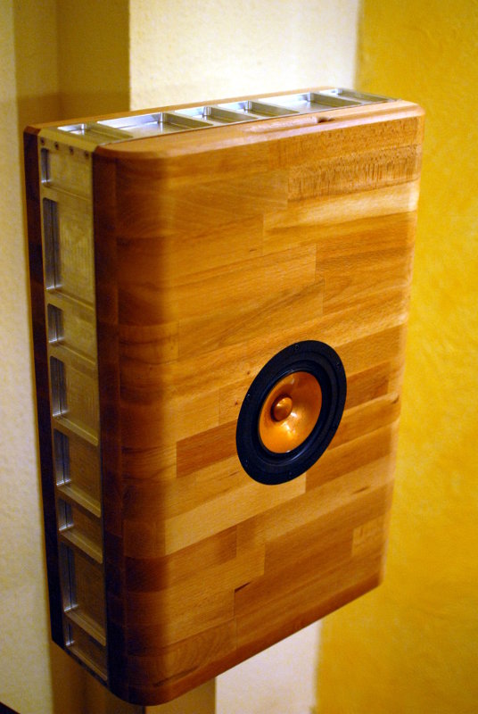

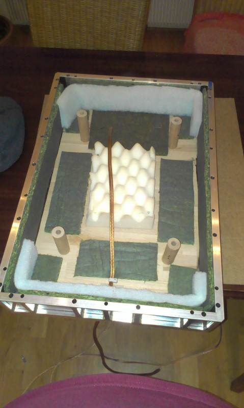

  • 01.01.2014, 19:19
    zyklus19
    Es ist Vollbracht!
    Ferig! ....und sie klingt richtig schön unspektalulär!
    Musik kommt so wie man erwartet. Und zwar mit vergleichsweise mächtigen Tiefgang :dance:
    Werde sie heute Abned mal musizieren lassen und mich mit einem oder zwei Weizen im Schall baden!
    Komplett:
    http://www.diy-hifi-forum.eu/forum/p...ictureid=15706
    http://www.diy-hifi-forum.eu/forum/p...ictureid=15707
    Noch ein paar Innereien und Details. Gedämpft hab' ich nur relativ wenig:
    http://www.diy-hifi-forum.eu/forum/p...ictureid=15708
    http://www.diy-hifi-forum.eu/forum/p...ictureid=15709
    http://www.diy-hifi-forum.eu/forum/p...ictureid=15705

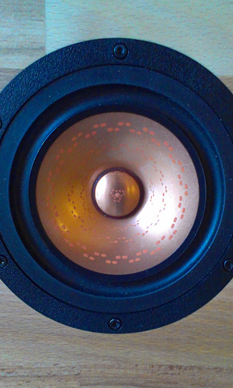

    Modifizierter und paarweise selektierte Alpair10.2 von planet_10
    http://www.diy-hifi-forum.eu/forum/p...ictureid=15716
    http://www.diy-hifi-forum.eu/forum/p...ictureid=15715
    http://www.diy-hifi-forum.eu/forum/p...ictureid=15711

  • 02.01.2014, 15:26
    zyklus19
    Moin und Danke!
    Gestern, nein besser heute, habe 4 Stunden lang intensiv CD-Kost gehört. Ich habe nicht erwartet das diese winzigen Aluminium-Folien ein solch profundes Klangbild in den Raum werfen können! Angefangen habe ich mit zwei 10-Minuten-Monstern von Machine Heads 'The Blackening', gefolgt von NIN und VNV Nation. Irgendwann dann noch US3, The Eagles und Gossip. Wie unterschiedlich verschiedene Musik doch produziert und 'gemastert' wird! Bei manchen 80er und 90er Jahre Stücken von Motörhead und Metallica sind die Gitarren etwas überpräsent, wobei ich einiges mit dem Abstand und dem einwinkeln verändern kann. Der Hörraum an sich ist nicht besonders Klangoptimiert, sondern rundum sehr 'hart'.
    Ich bin begeistert und zufrieden das die Dinger machen was sie sollen. Jetzt hoffe ich nur noch das mir das Getöne auch am Jahresende noch gefällt, dann wenn die jetzige Euphorie vorrüber ist ;-)
    Anbei nochmal beide Fronten im Tageslicht und farbrichtiger Darstellung:
    http://www.diy-hifi-forum.eu/forum/p...ictureid=15722
    http://www.diy-hifi-forum.eu/forum/p...ictureid=15721
