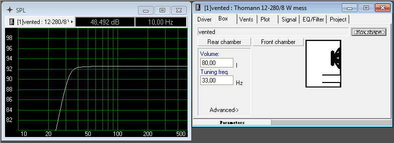

    Simulation des Tieftöners mit PEQ fc=52 Hz, Q=0,7, Gain=+3 dB mit einem Watt, TSP sind die von Saarmichel gemessenen (die sehr gut mit den Angaben im Datenblatt übereintimmen, und sich in der Simulation nahezu identisch verhalten):

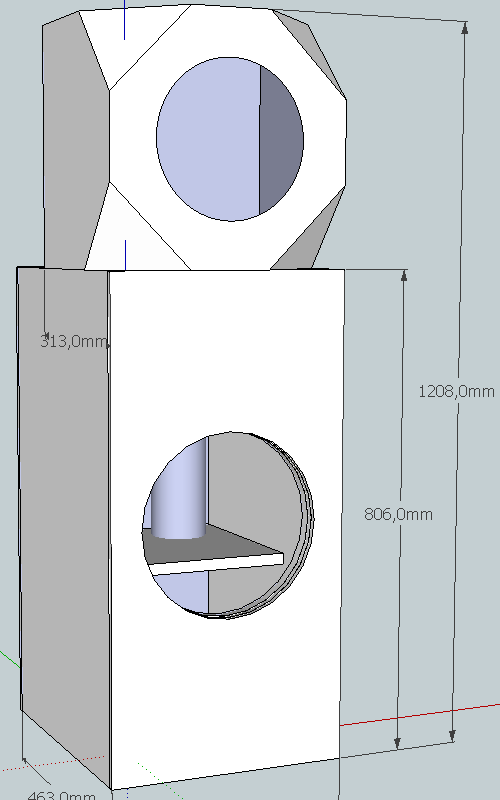

    Ein erster Gehäuseentwurf:
    http://www.diy-hifi-forum.eu/forum/p...ictureid=10137
    Das TT-Gehäuse wollte ich in Sandwichbauweise aufbauen: Innen 19 mm Spanplatte, dann 12 mm Weichfaserdämmplatte und außen 10 mm Eiche Massivholz. Dazu zwei Ringversteifungen. Für die Ports werde ich zwei mal 100er HT-Rohr nehmen, ca 50 cm lang. Die enden im Gehäuse dann genau an der unteren Ringversteifung, so dass man hier einen strömungsgünstigen Anlauf gestalten kann, genau wie beim Austritt an der Gehäuseoberseite. Die Rückwand wird verschraubt, so dass man auch nochmal was ändern kann.
    Das MHT-Gehäuse wird wohl ähnlich aufgebaut werden. Ich bin mir noch nicht sicher, ob ich es nicht doch komplett achteckig bauen soll. Ich würde gerne beide Treiber an der innenliegenden Spanplattenschicht festschrauben, so dass die außenlage möglichst wenig zu Schwingungen angeregt wird.

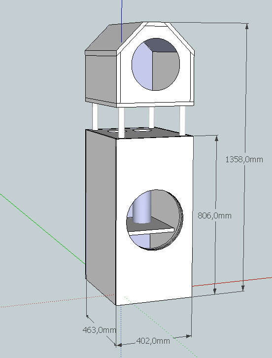

  • 10.11.2012, 15:32
    Moin Christian,
    Die Stelzen sind da, damit ich die Ports auf die Oberseite der Tieftongehäuse bringen kann. Da ich keinen Knick in den Kanälen haben möchte, ist das bei den Gehäuseproportionen die einzige möglichkeit die 50 cm Portlänge unterzubringen. Ich könnte hochstens noch die Ports durch die MHT-Gehäuse durchführen, aber dann muss ich auch wieder verhindern, dass der Mittelton durch das HT-Rohr durch kommt... wieder mehr Aufwand. Zudem wollte ich die beiden Teile gerne Trennbar haben, alleine aus Gründen der Handhabbarkeit. Das wird auch so schon sperrig und schwer genug.
    Mit dem Sandwich verfolge ich einen etwas anderen Ansatz als HSB. Ich nutze das Sandwich nicht, um die Gehäusewände zu beruhigen und versteifen, sondern ich baue im Prinzip ein Gehäuse im Gehäuse, die an keiner stelle eine festere Verbindung zueinander haben als die Weichfaserplatte. Dadurch sind die äußere und die innere Schale voneinander entkoppelt und es übertragen sich hoffentlich keine (naja, nur wenige) Schwingungen vom inneren aufs äußere, sondern wird in der zwischenschicht weggeschluckt. Soweit meine Theorie. Zusätzlich wird diese Konstruktion natürlich auch allgemein das Gehäuse versteifen gegen großflächige Biegebelastungen.

    Zum Bass: Was spricht gegen den gewählten Treiber? Ich hab so auf die schnelle keinen anderen PA 12er gefunden, der sich in nur 80 l so wohl fühlt bei einer so tiefen Abstimmung. Schon gar nicht in dem Preisbereich. edit: siehe hier: http://www.diy-hifi-forum.eu/forum/s...7&postcount=43
  • 10.11.2012, 17:34
    Moin Christian,
    Was für Vorteile sollte so ein Kanal gegenüber runden Rohren haben? Ich bin ja offen für Verbesserungsvorschläge, aber dann bitte auch eben kurz die Vorteile der Änderund erwähnen. Wie ich es sehe, hat der Kanal nur Nachteile: verbraucht mehr Volumen und ist Strömungsungünstiger.
    Basstreiber: Der SPA-12PA Braucht eher so 130 Liter um einen ähnlichen Frequenzgang wie der 12-280/8 W zu produzieren, und ist dann auch nur 1 dB lauter und 2 Hz tiefer. Der Mivoc würde in 80 l nochmal 2 Hz tiefer spielen, braucht aber doppelt so viel Leistung. Ist mir auch zu weich Aufgehängt, das gibt Wummerbass...
    Letztendlich hat der 12-280/8 W mich erst zu diesem Konzept inspiriert, also wird der wohl drinbleiben. Bei dem Coax bin ich mir noch nicht so sicher. Ich hoffe da noch auf Messwerte von Saarmichel, der macht gerade was mit dem Teil.

    Bei einer Kanallänge von 50cm wirst Du Probleme mit Kanalresonanzen bekommen. Vielleicht hilft da die Lösung von Theo und Pico, den Kanal auf halber Länge anzubohren. Dafür müsste er aber etwas länger werden, damit die Abstimmfrequenz wieder hinkommt. Schau' mal in den Thread der Earl-Grey. Vielleicht ist der TL-Resonator ja eine Alternative?
    Olli
  • 10.11.2012, 20:02
    Moin Olli,
    Bei Portlänge 50 cm ist die erste Stehwelle bei ca 350 Hz, soweit kann ich das als Orgelbauer noch rechnen. Da ich den TT ja spätestens bei 200 Hz steilflankig ausm Rennen nehme, sollte das kein Problem geben. Wenn doch, muss ich halt ein Überblasloch reinmachen ;) das kenn ich von Orgelpfeifen schon. Das verschiebt die Problematik um eine Oktave nach oben. Rückwand bleibt ja geschraubt, da kann man nachträglich noch alles ändern. Die Bassreflexrohre enden bei meinem Entwurf ja auch ziemlich in der Nähe des Chassis, daher wird es schon wie ein TL-Resonator funktionieren. Kleiner möchte ich den Portquerschnitt aber nicht wählen, ist jetzt schon weniger als 1/3 SD... der Knallfrosch soll es ja auch knallen lassen können, ohne Luftpumpe zu spielen. Daher ja auch die strömungsgünstige Portauslegung mit runden Rohren nicht über 10 cm Durchmesser etc. Mit Verlaub bemerkt, die TL-Resonatoren die Pico und Theo da bauen sind für normales HiFi Pling Plöng ja schön und gut, aber zum ernsthaften Pegeln (>100 dB) sind die doch eher nichts. Dafür sind deren Lautsprecher ja auch nicht ausgelegt.
    Den Treiber möchte ich aber gerne in der Mitte der Schallwand lassen, um die Längsresonanz, die mit 220 Hz viel dichter am genutzen Frequenzbereich liegen dürfte, nicht zu stark anzuregen. Wenn das alles nicht klappt, kann ich mit der Trennfrequenz auch immer noch runter gehen, der Coax kann zur Not auch bis 100 Hz runter spielen. Aber da war mein Gedanke eigentlich, den Mitteltöner möglichst wenig huben zu lassen, was dann ja auch dem HT zugute kommt.

    Die Öffnungen nach oben hinten zu führen ist wesentlich besser als zwischen die Gehäuse. Mir würde das MHT-Gehäuse noch besser gefallen, wenn auch die Kanten noch eine Fase hätten. Aber es muß Dir gefallen, nicht mir. ;)
  • 11.11.2012, 12:20

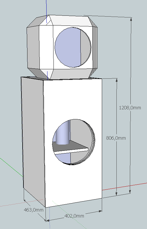

    Hm... Fasen an den Kanten, so etwa?
    http://www.diy-hifi-forum.eu/forum/p...ictureid=10162
    Dadurch wird die Schallwand noch kleiner, was bestimmt nicht verkehrt ist, Stichwort Baffle Step...

  • 11.11.2012, 17:28
    Dosenfutter
    Ja, genau so hab ich mir das vorgestellt!

    So, es geht hier weiter. Die Bässe, Kabel und "Terminals" sind von Thomann angekommen. Ich muss sagen, die Chassis machen einen wirklich wertigen Eindruck, Wahnsinn bei dem Preis. Einziger Wehrmutstropfen bleibt die Schaumsicke. Terminals werden 8-Polige Speakonbuchsen. Die MHT-Gehäuse kriegen 4-Polige und werden dann mit einem Kabel, dass fest an den TT-Gehäusen dran ist, angeschlossen. Oder das Kabel kommt fest an die MHT-Gehäuse und die Speakonbuchse ans TT-Gehäuse, da muss ich noch ein bisschen in mich gehen.
    Einen neuen Ghäuseentwurf gibts auch:
    http://www.diy-hifi-forum.eu/forum/p...ictureid=10232
    Fasen am TT-Gehäuse wirds nicht geben, ich will das ja auch noch irgendwann fertig bauen. Die Fasen am MHT werde ich so dicht an den Coax ran machen wie das Sandwichgehäuse es zulässt. Evtl werde ich eine Modellschallwand bauen und mal das Abstrahlverhalten messen. Ach ja, alles wird bei den Gehäuse an der innenliegenden Spanplattenschicht festgemacht, im Prinzip würde das Gehäuse auch ohne die beiden äußeren schichten funktionieren.

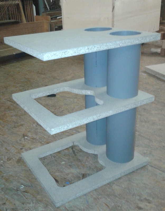

    Das Testgehäuse ist fertig :)
    Zuschnitte nach bearbeitung mit der Ständerborhmaschine:
    http://www.diy-hifi-forum.eu/forum/p...ictureid=10299
    Das innenleben:
    http://www.diy-hifi-forum.eu/forum/p...ictureid=10300
    Zusammenbau:
    http://www.diy-hifi-forum.eu/forum/p...ictureid=10301
    Fertige Box im Testaufbau an Autoendstufe in der Werkstatt:
    http://www.diy-hifi-forum.eu/forum/p...ictureid=10302
    Als hatte noch keine Zeit mich damit tiefgreifender zu beschäftigen, aber in der Werkstatt in die Ecke gestellt und mit der in der CarHifi Endstufe integrierten Aktivweiche (12 dB/okt. denke ich) als Monosub bis 100 Hz getrennt macht das schon Spaß :) Die Ports sind evtl wirklich überdimensioniert. Bei ordenltich Lautstärke immer noch kaum Luftbewegung am Port spürbar, Bass kommt aber ganz gut raus. Und weniger Mitteltonanteil als direkt von der Membran, was man so mit bloßem Ohr hören kann zumindest. Gegen die Gehäusestehwelle werde ich wohl noch was tun müssen, der Bereich um 200 Hz fiel bei höherer Trennung schon negativ auf. Die Box ist noch komplett unbedämpft. Mein Chef war von der Tiefbasswiedergabe auch ganz angetan, gerade bei Orgel CDs (ich arbeite in einer Orgelbauwerkstatt...). Ich werde wohl noch einen dritten davon kaufen müssen und das Testgehäuse in der Werkstatt stehen lassen..... Der Raum ist ziemlich groß, ca 100 m² mit einer Deckenhöhe von ca 6m. Bassverteilung war so mit einer Box im ganzen Raum natürlich nicht optimal, aber in der Raummitte hats schon für Headbanglautstärke locker gereicht, mehr haben die kleinen Kompaktboxen die ich provisorisch da drüber laufen ließ nicht mitgemacht. Treiberhub war dabei nach optischem Eindruck so bei +- 1,5 mm, also halb ausgenutzt. Pegelreserven, wenn ich 2 davon habe und die in einem kleinen Wohnzimmer stehen sollten nahezu unendlich sein ;) Den 3db Tiefbassabfall hat die Eckaufstellung wohl ganz gut kompensiert, zumindest konnte ich gehörmäßig keinen Abfall feststellen. Ich hoffe, dass ich nächste Woche mal zum Messen komme...
