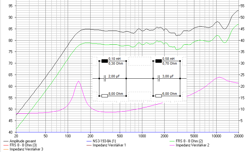

    So, ich hab heute mal alles in Boxim eingehackt und mich ein wenig an Sperrkreisen probiert. Mangels Erfahrung werd ich das so erstmal aufbauen müssen und vll. ein paar nahe liegende Spulenwerte mitbestellen.
    http://www.diy-hifi-forum.eu/forum/p...ictureid=19904

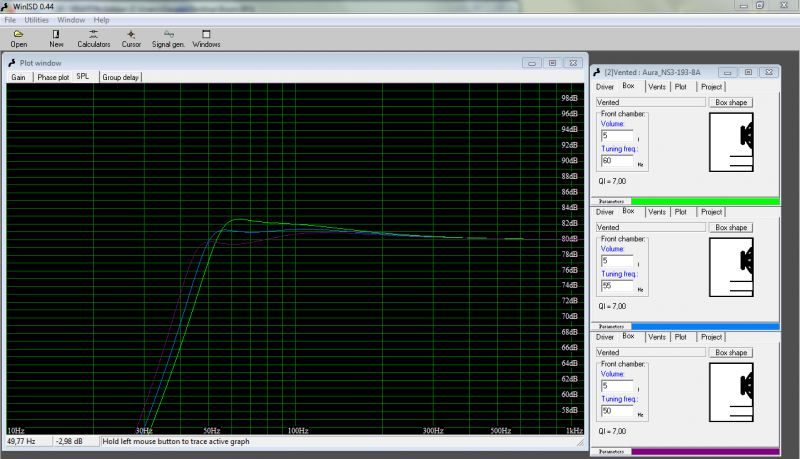

    Ich hab die beiden FRS8 in der Kiste in je 1,5l CB an je einem Amp jeweils mit den beiden Sperrkreisen simuliert.
    Ich denke ne Abstimmung auf 60Hz in 5 Litern ist für den NS3 ganz vernünftig.
    http://www.diy-hifi-forum.eu/forum/p...ictureid=19905
    Da ich für den Aurasound NS3 keine Boxsimdatei gefunden hab, hab ich mir den simulierten Frequenzgang aus WinISD "getraced" und in Boxsim eingefügt. Da ich keine Infos zu Phasenlage hab hilft das aber wohl wenig bei der Anpassung an die BB´s, aber die FRS8 in 1,5l CB sehen alleine in Boxsim so ernüchternd aus.
    Also einen weiteren Verstärker hinzugefügt und mit einem 6dB Tiefpass bei 150 Hz ausgestattet. Ich denke mal, dass der 2.1 Verstärker mit 6dB abriegelt, hab aber keine Infos gefunden. Ohne Phasenlage, ist die Summierung ja eher ein Ratespiel, aber man kann ja mal gucken, wo die Reise im Idealfall hingeht, hab ich mir so gedacht.
    Der Aurasound ist verpolt angeschlossen, in den Chassidaten als "Gehäuse integriert", der Amplitudenfrequenzgang "in zu simulierender Box" und ohne Haken bei "F-gang Phase akustisch benutzen" eingegeben.
    Wenn ich den Haken setze, gibts ne 3dB Überhöhung bei 150Hz (s. Anhang).
    http://www.diy-hifi-forum.eu/forum/p...ictureid=19906
    So, wenn jemand Anmerkungen hat bin ich wirklich sehr dankbar.

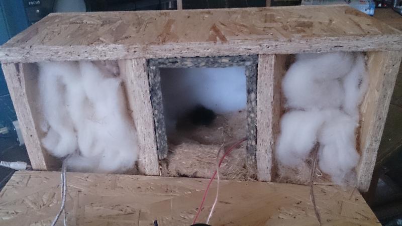

    Mangels brauchbarem Leims hab ich das Testgehäuse gestern Abend zusammen gespaxt.. der Leim ist bestenfalls Dichtungsmittel:rolleyes:.
    Hab der Kiste dann auch noch Töne entlockt. Der NS3 wurde von einem SAM 300D angetrieben, die FRS8 hab ich über einen kleinen 2x15W TA2024 laufen lassen. Nach ein wenig Rumprobieren mit der TP-Frequenz und einer Absenkung der Bereiche um 4kHz um 4dB und um 2kHz um 2dB war ich auch ganz angetan:).
    Das hat Potential würde ich behaupten.. zumindest für meine Zwecke.

    ich hab nun nochmal probiert wie es um den variablen Tiefpass des Verstärkers steht. Tja, der Tiefpass ist zwar da, aber er ist nicht variabel. Die Regler des Moduls sind für (von links nach rechts) Pegel/Satellit; Pegel/Sub; Pegel/Gesamt. Nix "Subwoofer frequency regulation" und "
    bass cutoff frequency independent regulation 80HZ-500HZ adjustable".
    Der Bass in 15 cm solo gemessen deutet auf einen 12dB Tiefpass bei einer Eckfrequenz von 250Hz hin. In der Messung hab ich den entsprechenden Butterworthfilter 2. Ordnung drüber gelegt.
    http://www.diy-hifi-forum.eu/forum/p...ictureid=20013
    Ein FRS8 (solo) misst sich mit dem Mitteltonsperrkreis in 15cm folgendermaßen.
    http://www.diy-hifi-forum.eu/forum/p...ictureid=20014
    Wenn man sich nochmal 3dB für den 2. hinzudenkt, kommt das grob hin. Wie sich das real alles addiert, gerade im Bereich der Überlappung von Sub und "Sat´s" weiß ich nicht so recht.

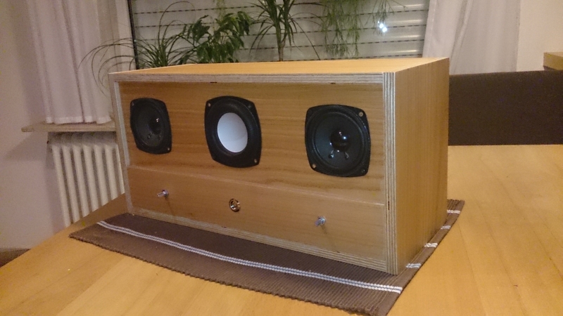

    So, in der Zwischenzeit hab ich dann mal angefangen das Gehäuse zu bauen.
    Alles 12mm MPX. Jedes einzelne Brett dann mit Kirschbaumfunier funiert.
    Die Schallwand ist auch schon gefräst. Mit den FRS8 macht das wenig Spass, da die quasi keinen Korbrand haben, aber wem sag ich das:rolleyes:. Wenn die nicht in geschlossenen Abteilen wären, hätte ich die ( und dann auch den NS3) von hinten montiert. Aber da da die Chassis eh "hinter Gitter" sollen, ists ja auch egal.
    Sie sitzen nach vielem Messen aber gut. Und ich bin zufrieden:).
    http://www.diy-hifi-forum.eu/forum/p...ictureid=20088

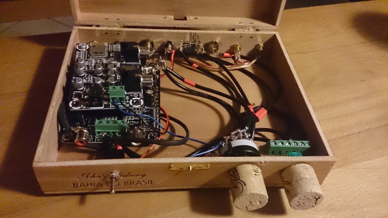

    Unsicher bin ich mir noch, wie ich die Bedieneinheiten anbringe. Die Regler vom 2.1 Amp kommen bestenfalls auf die Rückseite, oder werden garnicht zugänglich gemacht.
    Auf die Front kommt dieser Hauptschalter und ein Poti für die Lautstärke, vermutlich mit nem bewährten Korken als Knopf.
    So, jetzt müsste noch irgendwo ein Eingangswahlschalter hin. Bluetooth ist ja eh klar, ein AUX soll auch auf jeden Fall rein und ein weiterer, ist auch nicht verkehrt, um bei Zeiten dann doch ein UKW-Empfänger (oder nen RasPi?) nachzurüsten.
    Also ein weiterer Drehschalter (mit Korken). Das würde dann quasi klassich auf Volume rechts, Eingang links und Hauptschalter mittig hinauslaufen.
    Was mich daran nervt, ist die Verkabelung. Die Bereiche links und rechts sind durch die Kammern der FRS8 nicht so gut zugänglich. Eingebaut soll alles erst werden, wenn das Gehäuse fertig verschliffen und gefinisht ist. Bohrungen und Verkabelung müsste dann aber schon drin sein, mit entsprechend langen Zuleitungen zum Anschließen. Aber anders macht das ganze ja keinen Sinn, oder?

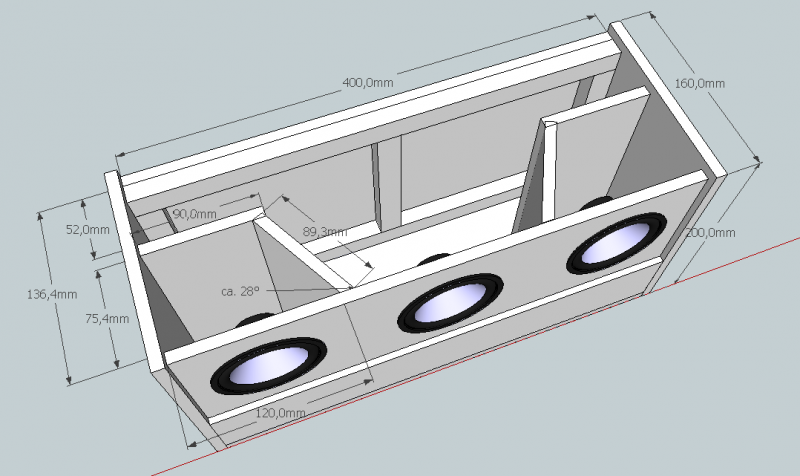

    Das hier ist der Bauplan und bedämpft wird das ganze wohl wie hier beim Prototyp.

    Ich hab es gerade geschafft, die Technik einzubauen und zu verkabeln. Zumindest die wichtigsten Sachen.
    Amp und BT-Modul mit 12V Spannungsregler ist drin. Alles andere bekomm ich vor Weihnachten nicht mehr fertig. Nix Akku, nix USB-Ladebuchse, nix weitere Eingänge :( . Das war mir so schon genug rumgelöte :cut. Und die Verkabelung ist ein Chaos :. . Und was bei Holzgehäuse tierisch nervt sind die kurzen Gewinde sämtlicher Anbeuteile.
    Aber es gibt auch gutes zu Berichten. Das BT-Modulmacht keine Probleme. Ich hab zwar irgendwie das Gefühl, dass es etwas dumpf in den Höhen ist, aber da muss ich noch genauer hinhören. Da ich den Aux-Eingang ja erst nach Weihnachten nachrüsten werde, kann ich gerade auch nicht mal eben messen oder gucken, obs über Aux überhaupt auch so ist, vll. hab ich mich auch bei den Sperrkreisen irgendwie in dem Durcheinander verhauen :X .

    Schalter und Potis auf ein Alublech schrauben und das ganze dann komplett als Einheit einbauen loesst das Problem mit den kurzen Gewinden. Aber hat ja auch so geklappt.
    Schoen geworden. Was ist das fuer ein Multiplex. Sieht deutlich edler aus im Vergleich zu dem Holz was mein Baumarkt verkauft.

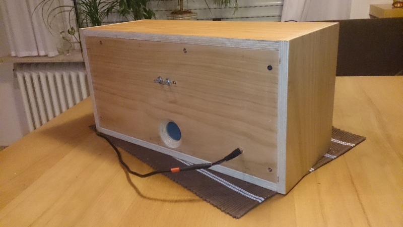

    ich wollte die Holzoptik so weit wie möglich erhalten. Bei der DC-Buchse auf der Rückseite hätte ich fast durchgeforstnert:eek:. Da waren keine 2mm mehr über. Hab dann zum auffüllen 2 Schichten Furnier eingeleimt. Na ja, zur Not hätte ich das Loch mit nem Cookie verschlossen und neu gebohrt.
    Das Birken-MPX hat warhscheinlich die selbe Qualität wie in deinem Baumarkt. Das was du siehst ist Kirschbaumfurnier. :)
    Hab die Platten vorher einzeln furniert, damit die Schnittkanten erhalten beiben. Auf dem Bild ist das Gehäuse 2x mit Hartwachsöl behandelt. Bei der Rückwand hab ich vorher mit Treppen-Klarlack experimentiert. Hat mir aber nicht gefallen. Gibt nix schöneres als Öl oder Wachs für Holz, auch wenn ich gerne etwas größeren mechanischen Schutz durch Lack gehabt hätte.
