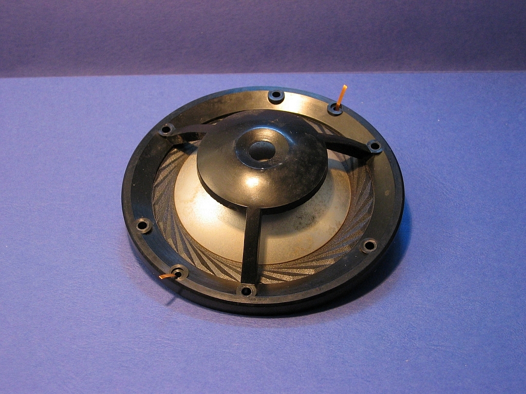

    erster Beitrag, hätte gleich mal ne Frage, habe günstig ein Paar gebrauchte Coral MD70 ergattert, diese sind scheinbar in Raucherumgebung betrieben worden. Hat von euch jemand Erfahrungswerte wie man das Gitter entfernen kann um es später nach vorsichtiger Reinigung der Kalotte wieder aufsetzen zu können ohne das man es sieht das es entfernt worden war? Habe es mal bei einer Visaton DMS15AW entfernt, da kann man sagen: weg ist weg, das sitzt so fest drin das es zerstört werden muss um es zu entfernen. detegg hat es mal entfernt hab ich gesehen, aber kann es wieder aufgesetzt werden? Wäre schön diese beiden Schönheiten wieder auch optisch in Schuss zu bringen um dann ne schöne Vintagebox damit aufbauen zu können, wäre schade drum.
    Danke erst mal, Andi
  • 09.01.2012, 13:55
    detegg
    @Alex - die MD70 hatte ich nur kurz zu Messzwecken verbaut. Die liegen im Karton im Regal.
    @Andi - die Gitter kannst Du mit sanfter vorsichtig raushebeln. Dann den verklebten äußeren Gummiring entfernen. Gitter wieder rein und den Gummiring ebenfalls.
    Bei meinen 4 Exemplaren sind die Membranen "angelaufen" - das kommt definitiv nicht vom Rauchen. Und abputzen kann man das auch nicht. Ich würde die Finger davon lassen.
    http://www.diy-hifi-forum.eu/forum/a...pictureid=1825http://www.diy-hifi-forum.eu/forum/a...pictureid=1825http://www.diy-hifi-forum.eu/forum/p...pictureid=1825
    ;-) Detlef

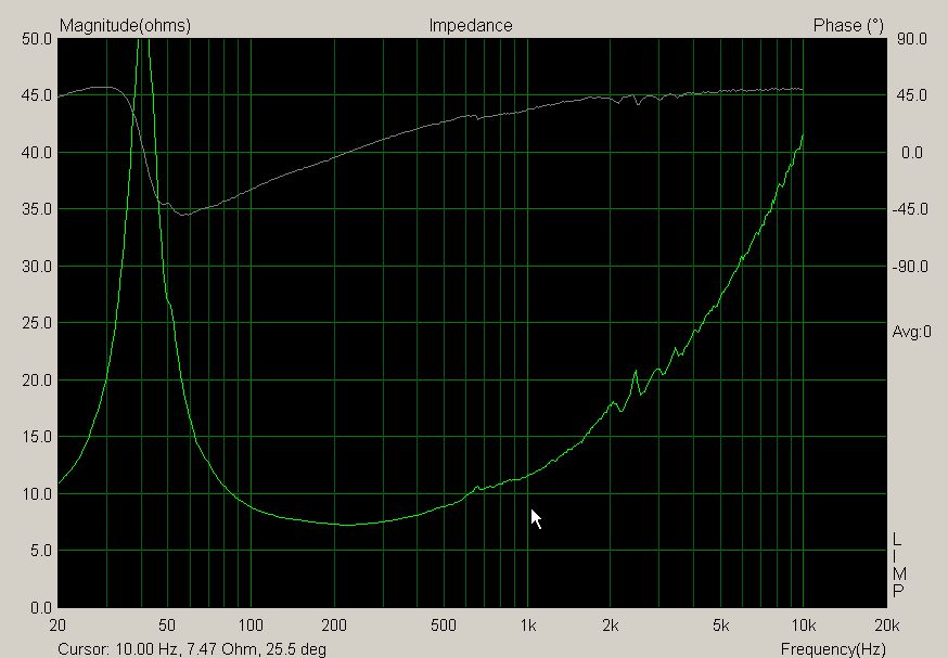

  • 12.01.2012, 17:17
    andik
    Hm bei 650Hz schon ne Resonanz, der TL12/D61 hat ne andere Membran, vielleicht wäre der etwas gutmütiger. Wird wohl sehr schwer sein da welche aufzutreiben. Habe gestern abend mal bei beiden den Impedanzgang gemessen, F-Gang muss erst mal nen Loch in ne Platte sägen um ne reele Schallwand zu simulieren. Bin gespannt wie sie sich im Vergleich zu deteggs messen. In der Imedanzmessung kann man die Resonanz bei 8,5kHz sehen welche sich auch in der F-Gangmessung von detegg wiederspiegelt. Resonanzfreuquenz bei 300Hz, Was mir momentan Kopfzerbrechen macht ist der Doppelhöcker bei 1kHz, die Kalotten sehen unverbastelt aus, also ist die rückwärtige Bedämpfung denk ich mal Original. Mal sehen wie sie sich verändert wenn man ein wenig mit dem Dämpfungsmaterial spielt. Unten die Messung beider Kalotten als Overlay, man kann sagen, die beiden sind identisch.:D
    http://www.diy-hifi-forum.eu/forum/p...pictureid=6940
  • 12.01.2012, 18:39
    Die Senke um 650 Hz wird sich wahrscheinlich beim Gehäuseeinbau nicht mehr zeigen - die ist harmlos. Ich hatte ja die die erste Visaton Monitor TL 473 D in Besitz und habe da auch einmal eine Weiche mit Autotrafos gestrickt. Ich habe bei ca. 900 Hz getrennt da erst ab da das Mitteltonhorn richtig funktionierte.
