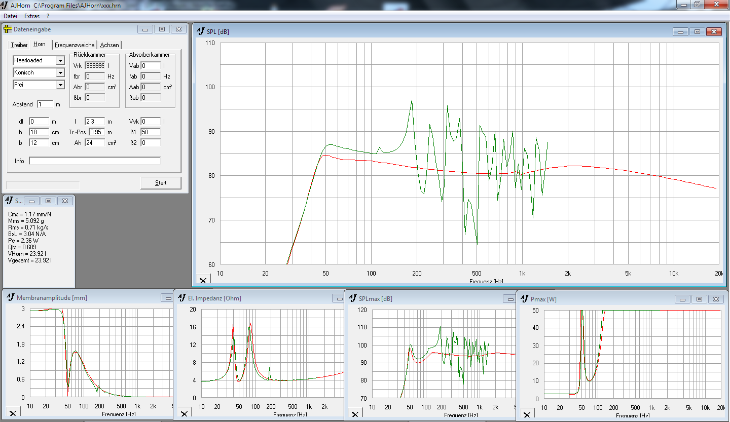

    @Bastian: Mir ging es nicht darum den konkreten Anwendungsfall zu diskutieren. Ich wollte nur generelle Infos/Erfahrungen/Bedenken/Einwände zu dieser Gehäusform erhalten.
    Trotzdem kann ich natürlich mit einer Simu dienen :)
    24 Liter TML-Horn-TQWT-wasweißichnicht gegen 10 Liter Bassreflex (beide mit gleicher Dämpfung (50% am Hals) und gewolltem Anstieg zu tiefen Frequenzen simuliert):
    http://www.diy-hifi-forum.eu/forum/p...pictureid=3448
    Zum Treiber sage ich (noch) nix. Wer möchte, kann raten...
    http://www.diy-hifi-forum.eu/forum/p...pictureid=3449

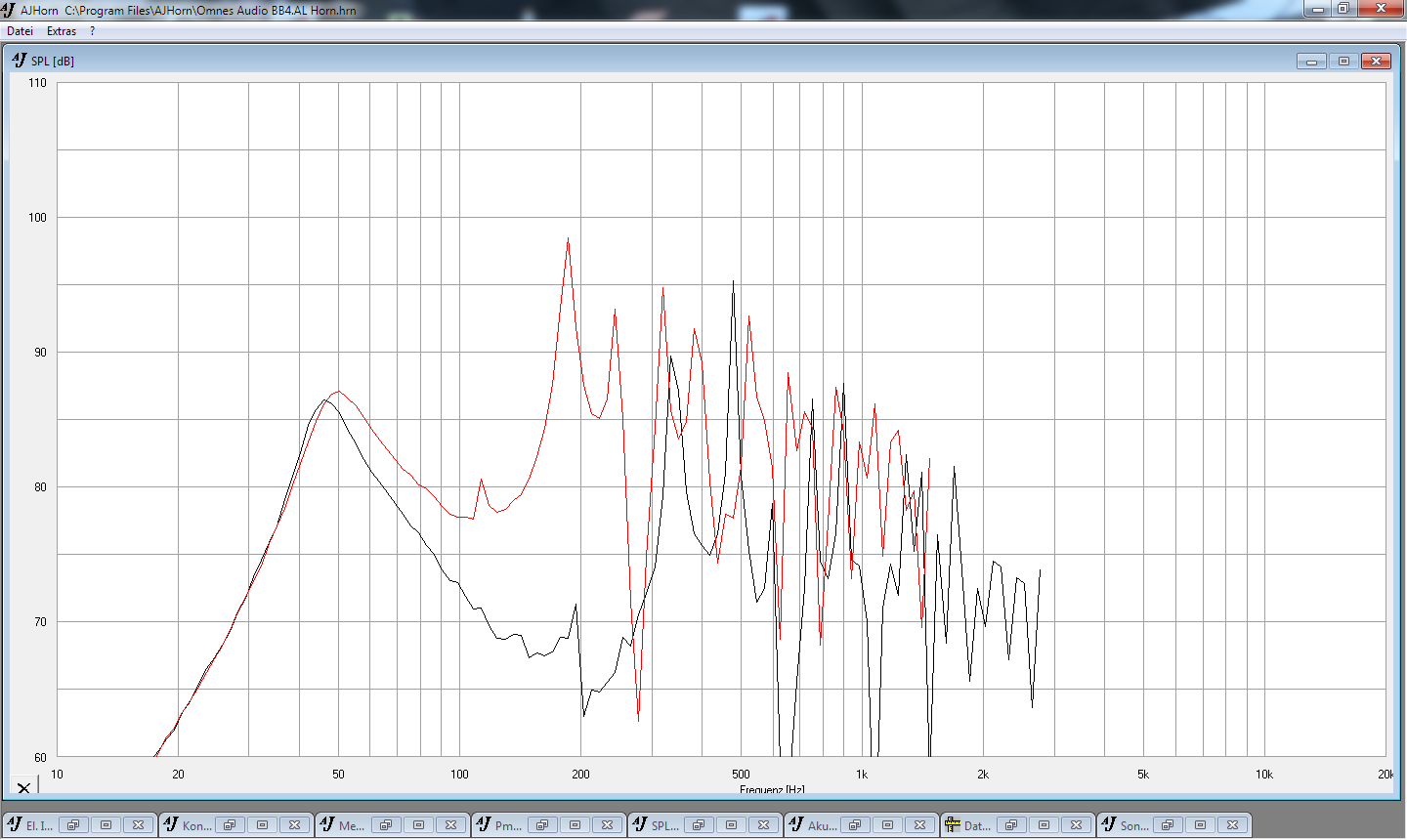

    Hier mal nur die Verläufe am Schallaustritt, rot erweiterte TML, schwarz verjüngende TML:
    http://www.diy-hifi-forum.eu/forum/p...pictureid=3452
    Ich glaube schon, dass diese "Dreckanteile" den typischen Hornsound prägen, teilweise sogar kleinen Treibern auf die Sprünge helfen und bestimmt interessant klingen. Aber ist das etwas für mich...

    Oder eben "anderes" Dämpfungszeugs.
    In einer geschlossenen Kiste mit einem oder zwei "kleinen" Kanälen wird doch auch Denkarbeit da rein investiert - also da, wo ohnehin schon "wenig" rauskommt.
    Solch Experimente könnten sich doch gerade bei "großem Loch" viel mehr lohnen.
    Ja, es könnte ein Rest bleiben - minimiert.
    Und ajhorn rechnet, als ob das eine gerade Röhre wäre - selbst die genannte Conical hat eine 180° Kurve plus eine 90°.
    Schau doch mal Chlangs Messungen mit seiner PA-TML und vergleiche die mit seinen Messungen - die meisten Zacken findest Du nur in der Simu.
    Ich weiß nicht, ob ajhorn 6.0 besser mit dem Bedämpfen umgehen kann.
    Zumindest meine Idee ist, das bei diesen kleinen Treibern so zu machen. Die "ängstlichen" dürfen dann gern konsequent ein closed-box bauen.
    naja, vielleicht etwas provokativ geschrieben.... soll eben mal zum Nachdenken anregen.
    ... und zur Not brennt eine kleine Spanplattenkiste auch auf dem Osterfeuer... is nich' mehr lang hin :D
