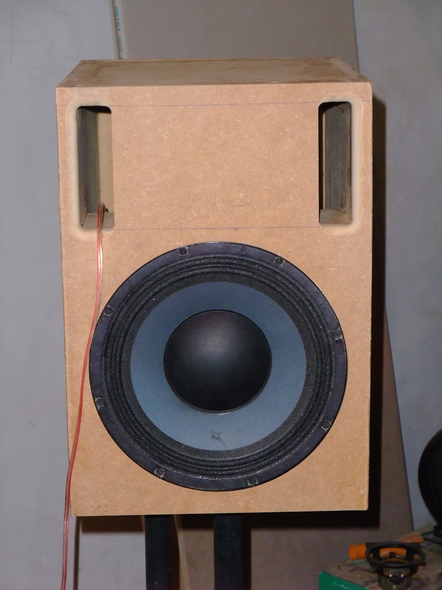

    So sieht das derzeit aus:
    http://www.diy-hifi-forum.eu/forum/p...pictureid=3294
    Wie man sieht, fehlt zwischen den Kanalöffnungen noch ein Chassis, das für aufmerksame DIY-HiFi-Forum-User aber leicht zu erraten ist. Ich warte seit fast drei Monaten auf die Lieferung, das Containerschiff hat aber mittlerweile wohl den Weg von Asien nach Deutschland gefunden ;)

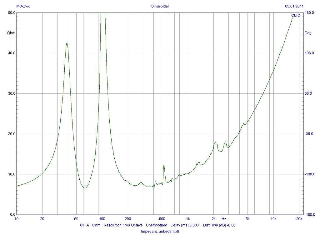

    Impedanz des Delta 10 im komplett unbedämpften Gehäuse:
    http://www.diy-hifi-forum.eu/forum/p...pictureid=3290
    Die angepeilte Abstimmfrequenz wurde knapp verfehlt. Die angrenzenden Seitenwände verlängern die Kanäle wohl virtuell um ca. 10%. Damit kann ich leben.
    Ansonsten sieht die Abstimmung aber sehr gut aus. Schön hohe, symmetrische Spitzen und ein tiefes Impedanzminimum sprechen für einen gut funktionierenden Resonator.
    Im Mittelton kommen die Stehwellen im Gehäuse durch. Speziell um 520Hz gibt es eine derbe Überhöhung im Impedanzverlauf. Das entspricht ziemlich genau der Wellenlänge, die zur Hälfte zwischen Schall- und Rückwand passt.
    Die Störung um 1400Hz passt auf die Länge der BR-Kanäle, die Welligkeiten darüber sind die chassiseigenen Resonanzen (vgl. Datenblatt).

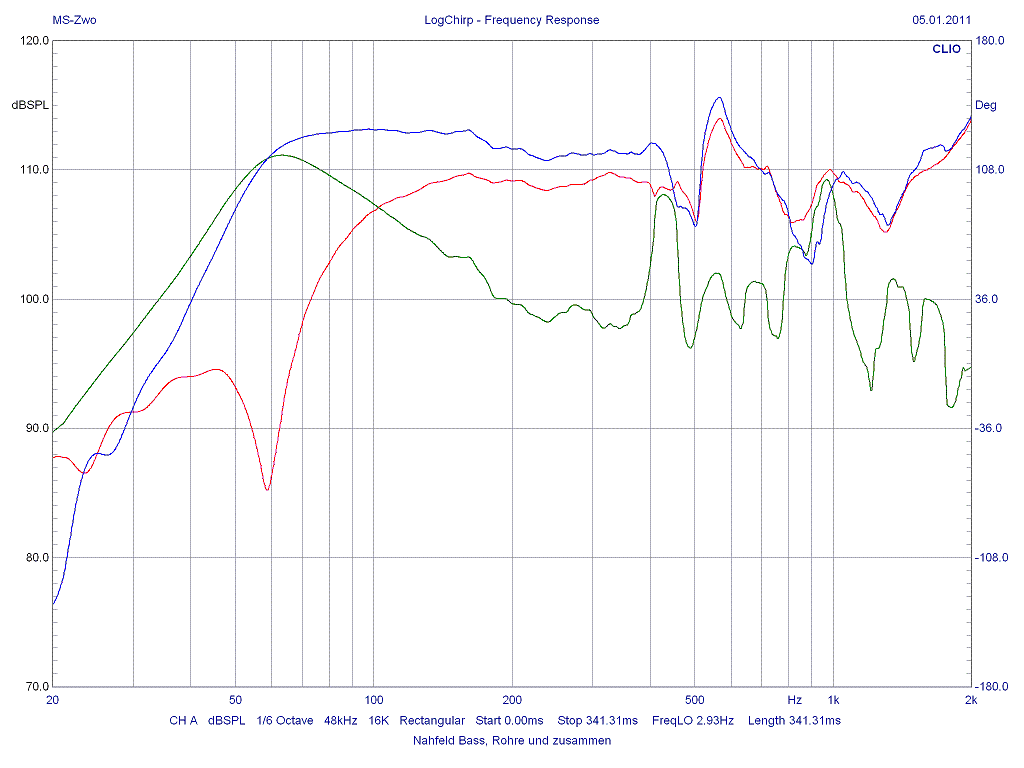

    Akustisch im Nahfeld sieht das so aus:
    http://www.diy-hifi-forum.eu/forum/p...pictureid=3291
    Die Abstimmung ist gelungen. F3 liegt um 55Hz, die Bassreflex-Kanäle haben eine Mittenfrequenz von 62Hz, der Verlauf ist bis in den Mittelton linear.
    Dort treten wieder die Stehwellen im Gehäuse zu Tage, die aber natürlich noch möglichst gut bedämpft werden sollen.

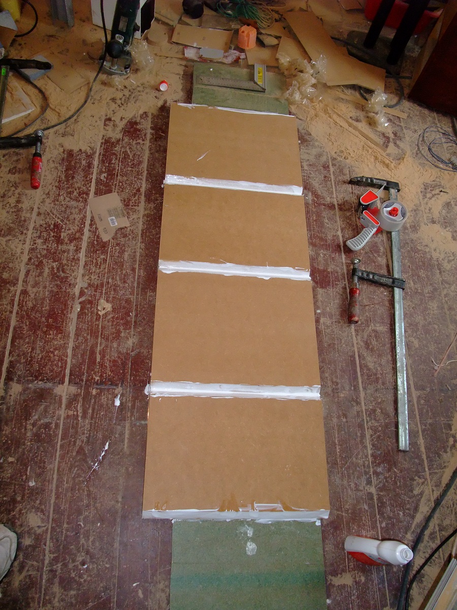

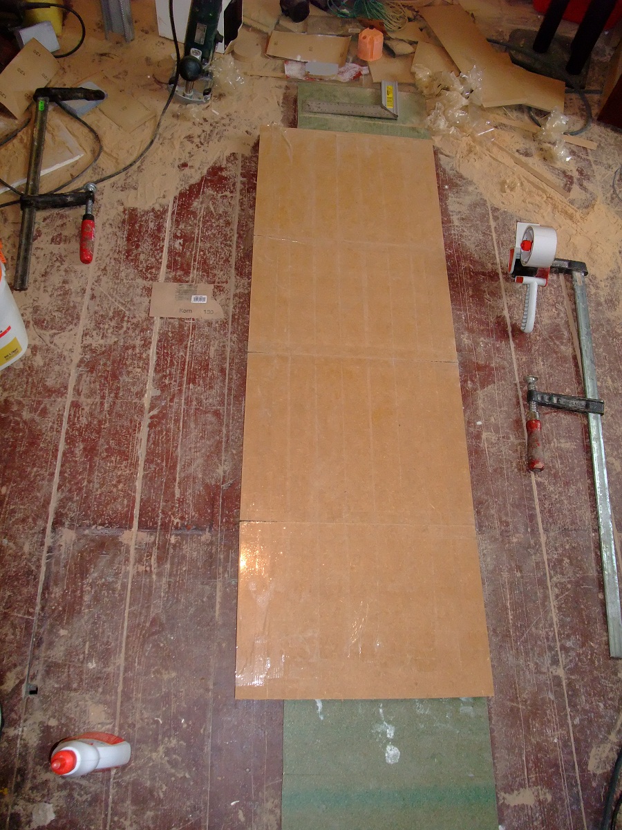

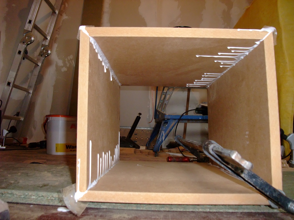

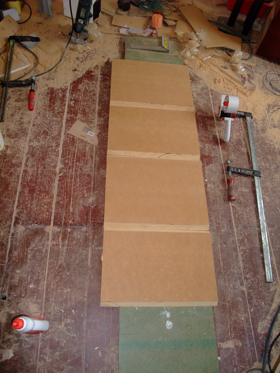

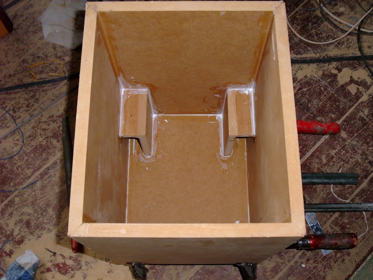

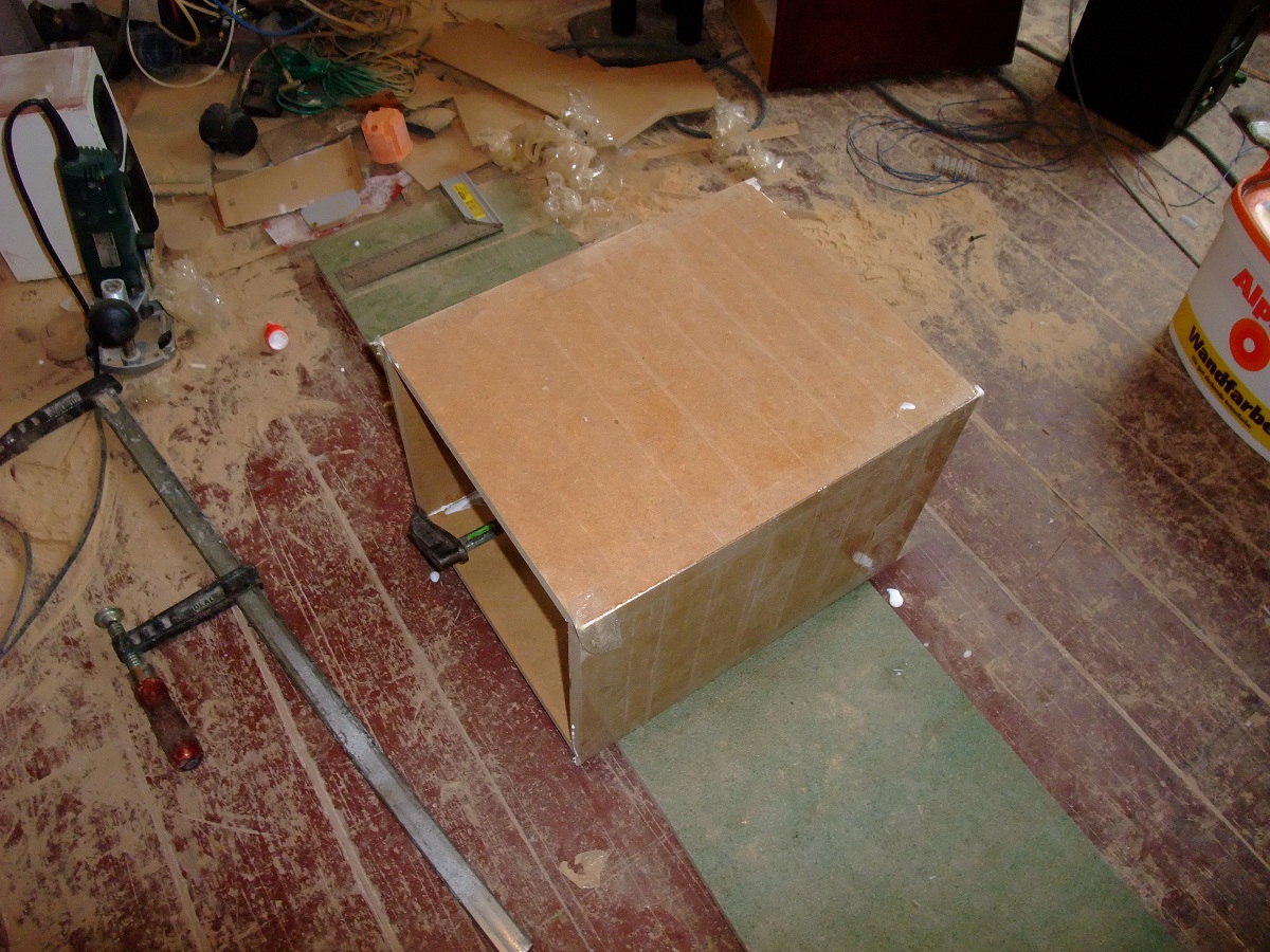

  • 06.01.2011, 18:47
    Nabend,
    da ich die MS Zwo aus einem Rest-Holzstapel eines nicht verwirklichten Projekts mit der billigen Aldi-Kreissäge zusammengeschnitten habe, kam mein Bruder auf die Idee die Zuschnitte mit einer 45° Fase auszustatten, um die Paketband-Klebetechnik zu probieren.
    Wenn man die Ungenauigkeiten der Billigsäge mal außen vor lässt, klappt das auch überraschend einfach und gut, aber seht selbst:
    An einem gerade Stück Holz ausrichten und vollständig mit Paketband bekleben...
    http://www.diy-hifi-forum.eu/forum/p...pictureid=3305
    ...umdrehen...
    http://www.diy-hifi-forum.eu/forum/p...pictureid=3306
    ...die Fasen mit Holzleim zuschmieren...
    http://www.diy-hifi-forum.eu/forum/p...pictureid=3307
    ...zusammenklappen und auch die letzte Klebstelle mit Paketband sichern...
    http://www.diy-hifi-forum.eu/forum/p...pictureid=3308
    ...ein Schraubklemme fixiert nur gegen seitliches Verutschen...
    http://www.diy-hifi-forum.eu/forum/p...pictureid=3309
    Deckel und Boden habe ich "klassisch" eingeklebt. Dafür waren die Toleranzen der Säge zu hoch und mein Mut zu gering ;)
    Außerdem war die Höhe von 43cm durch den alten Zuschnitt schon gegeben.
    Die Kanäle habe ich nachträglich eingeklebt...
    http://www.diy-hifi-forum.eu/forum/p...pictureid=3310
    ...und dann die Ausschnitte in der Schallwand mit Stichsäge und Bündigfräser nachträglich eingearbeitet.
    ...welcher hochtöner da rein soll, habe ich direkt "gespürt", nachdem ich das bild eine halbe sekunde vor augen hatte ;-)
    ich bin gespannt, wie du den übergangsbereich hinbekommen wirst.
    wenn die treiber gar nicht mehr kommen sollten, schreib mir ne mail. ich habe noch ein pärchen.
    gruß,
    fabian
  • 06.01.2011, 21:15
    Nabend,
    @Alex: Ich habe die Schnitte mit einer einfachen Tisckreissäge gemacht. Aber die Schnittqualität ist dürftig. Die Kanten fransen am dünnen Ende aus. Das Sägeblatt biegt sich unter Last, so dass der Winkel (lieber etwas mehr einstellen) nicht richtig stimmt und die Breitenmaße über die Brettlänge leicht schwanken. Auch das Einstellen der Schnittbreite ist viel try&error.
    Aber es hat in der Summe trotzdem ganz gut geklappt. Außen sieht man zwar kleinere Spalte, aber von ihnen ist alles dicht. Die Winkligkeit ist auch gegeben, der Arbeitaufwand war überschaubar.

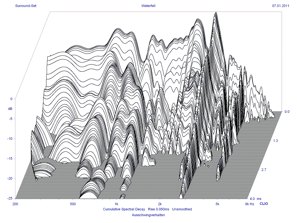

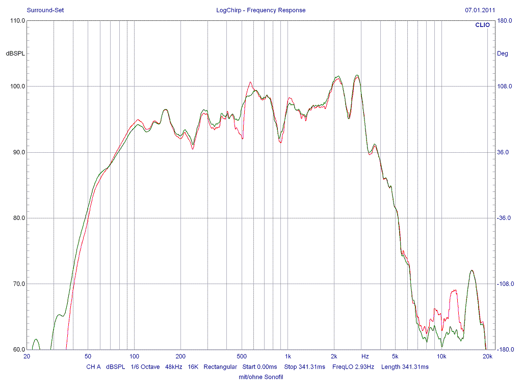

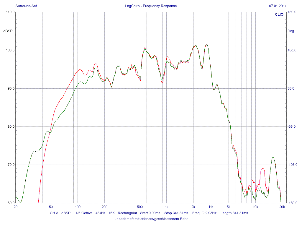

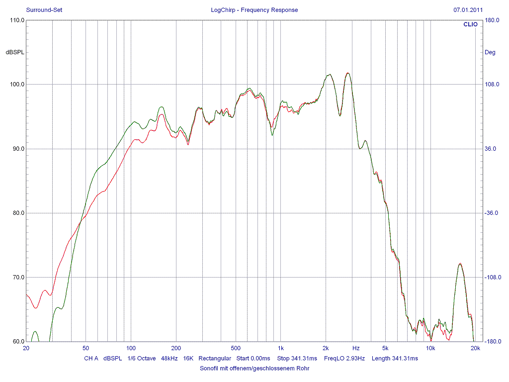

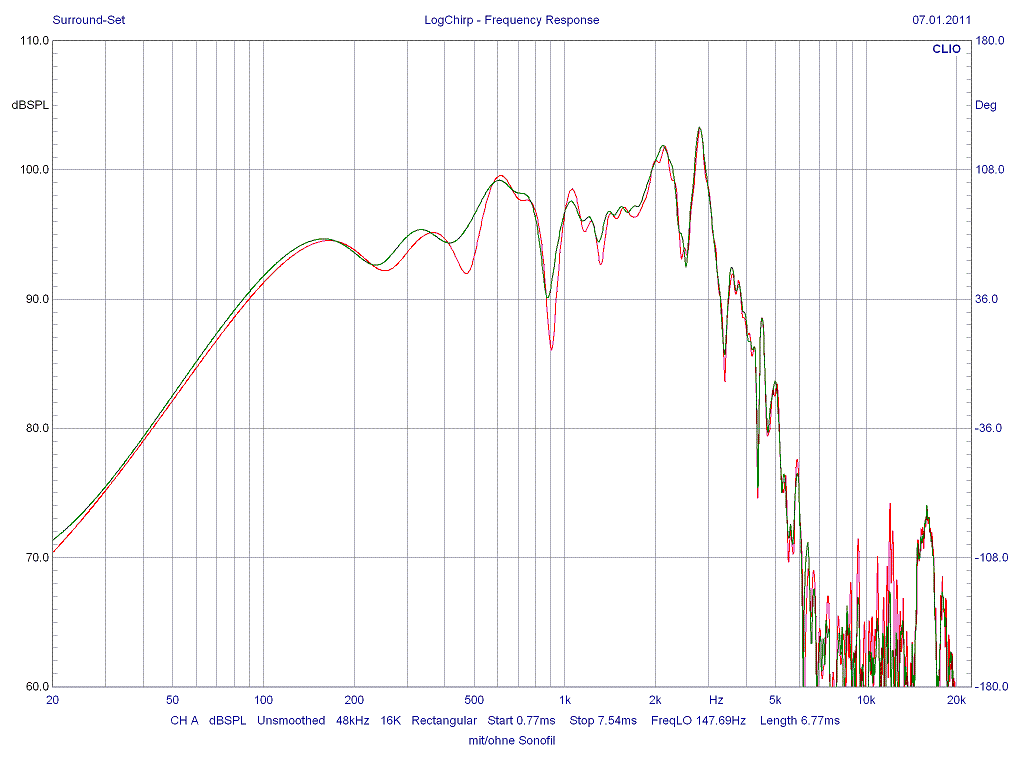

  • 07.01.2011, 16:46
    Hallöchen,
    erstmal danke für die Antworten.
    Ich habe gerade erstmal ne Bestandaufnahme gemacht. Das Mikro war mit 30cm Abstand relativ nah und zwischen den Kanälen und dem Chassis platziert. So bekomme ich zwar einen kleinen Messfehler in Bezug auf den Baffle Step, das sollte hier aber keine Rolle spielen. Wichtig war mir vor allem eine möglichst hohe gefensterte Auflösung und möglichst geringe Raumeinflüße bei der ungefensterten Messung.
    Hier einmal das unbedämpfte Gehäuse mit verschlossenem und offenem Rohr (einmal gefenstert, einmal ungefenstert mit 1/6Okt-Smoothing):
    http://www.diy-hifi-forum.eu/forum/p...pictureid=3315
    http://www.diy-hifi-forum.eu/forum/p...pictureid=3316
    Erfreulicherweise halten sich die Mitteltonstörungen aus den Kanälen in Grenzen.
    Eigentlich stört nur die harmlose Stehwelle im Kanal um 1000Hz. Im Bass sieht man gut die eigentliche Funktion der Kanäle ;)
    Die Störungen um 600Hz kommen praktisch ausschließlich aus dem Chassis.
    Gehäuse locker mit Polyesterwatte gefüllt (einmal gefenstert, einmal ungefenstert mit 1/6Okt-Smoothing):
    http://www.diy-hifi-forum.eu/forum/p...pictureid=3314
    http://www.diy-hifi-forum.eu/forum/p...pictureid=3313
    Die Watte hat eigentlich überall etwas Einfluß. Sie dämpft die Stehwelle im Rohr und die Stehwellen im Gehäuse. Sie kostet leider aber auch Wirkungsgrad im Bass und wirkt an den entscheidenen Stellen zu wenig (obwohl die Welligkeiten im Mittelton vermutlich auch vom Delta selbst kommen (vgl. Datenblatt))
    Der Weiskeit letzter Schluß ist diese "Standardbefüllung" aber sicher nicht :thumbdown:
    Gehäuse mit Sonofil mit verschlossenem und offenem Rohr (einmal gefenstert, einmal ungefenstert mit 1/6Okt-Smoothing):
    http://www.diy-hifi-forum.eu/forum/p...pictureid=3311
    http://www.diy-hifi-forum.eu/forum/p...pictureid=3312
    Hier sieht man auch, dass das Sonofil die Störungen im Kanal nicht vollkommen behoben kommt. Trotzdem sind diese "Probleme" zweitrangig, wie das das Ausschwingverhalten mit Sonofil und offenen Kanälen zeigt:
    http://www.diy-hifi-forum.eu/forum/p...pictureid=3317
    Der Schwerpunkt sollte bei der Bedämpfung darauf liegen, die Stehwellen im Gehäuse vom Chassis fernzuhalten und möglichst viel Bass zum Kanal durchzulassen.
