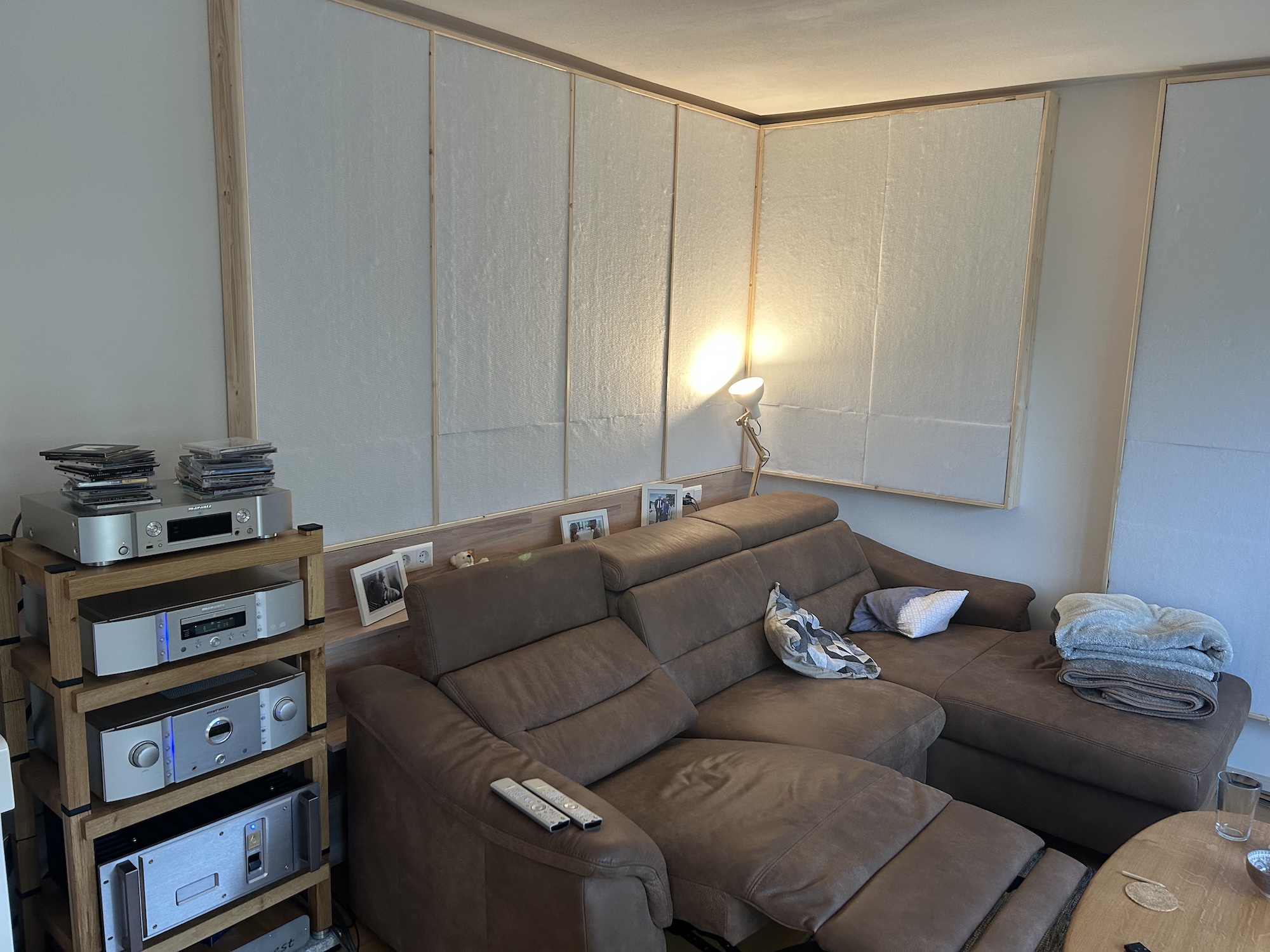

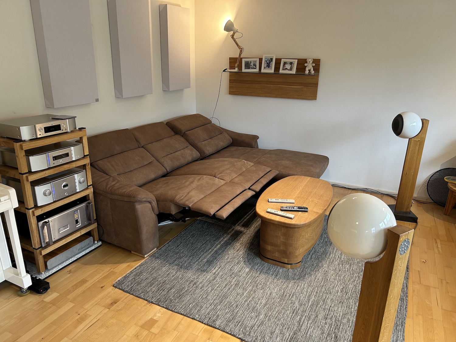

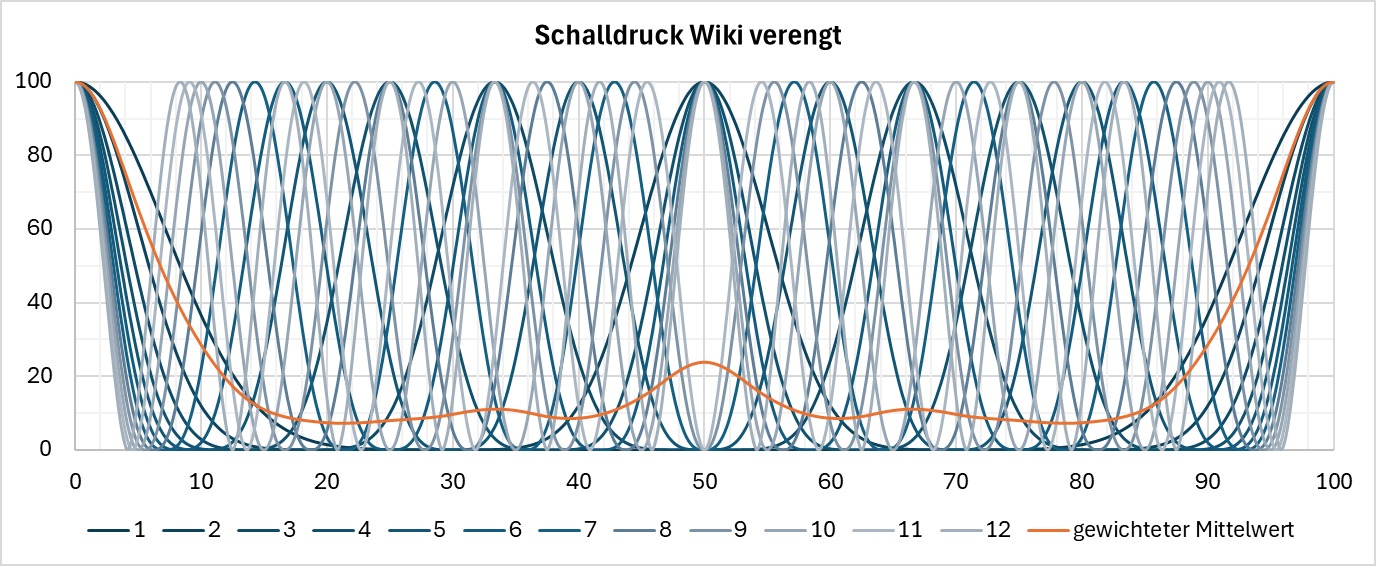

    es gibt durchaus Räume, Anlagenaufstellungen und Hörposition, die einen recht modenfreien Hörgenuss bescheren. Rein für das Verständnis hat mir der Hunecke Modenrechner geholfen https://www.hunecke.de/de/rechner/raumeigenmoden.html
    Wenn man sich im Wiki die Modenverteilung anschaut, kommt man auf die Idee, dass eine Position des Basses, nahe der Mitte des Raumes gut sein könnte. Meiner Erkenntnis nach kann man einen guten Bass auch daran bestimmen, dass er sehr trocken, farbig und hart/schnell spielt. Da ein Bass eine Einschwingzeit besitzt, aber in einem guten Raum/Posittion wenig Nachhall /Moden, wird die eigentliche Bassinformation "Modenfrei" etwas kürzer zu hören sein, wie diese tatsächlich auf dem Datenträger aufgenommen wurde. Mein Eindruck ist, dass von einem Bass dröhnen, bis zu einem Modenschwachen Bass, die Bandbreite sehr weit ist. Heute fehlt das Dröhnen, morgen kommt die Farbe und die Trockenheit. Der Hifi Enthusiast scheint permanent geneigt zu sein seine Hörumgebung zu optimieren. Es gibt sicherlich auch diejenigen, die einfach "nur" Audiophil hören möchten, aber jene die den feinen Geschmack der Besserungen kennen lernen durften, interessieren sich immer weiter und weiter für die Inhalte, die es besser macht und sitzen dann mit einem Dauergrinsen und Gänsehaut auf der Couch um ihre Platten oder CD Sammlung aufs neue kennen zu lernen.
    Bei dir höre ich heraus, dass du aufgrund der Änderung der Lautsprecher/des Hörraumes Hochgenuss erfährst. Bei mir war es ebenfalls tendenziell der Bass (ist im Tisch verbaut), der mich so richtig neugierig gemacht hat. Ein Bass, der auf einmal viel weniger Maskierungen im Mittelbereich erzeugte. Dies hatte ich so gar nicht erwartet und es hat mich dazu gebracht die Absorber um zu bauen, weil ich durch den Bass neugierig auf Optimierung im Mittel und Hochton Bereich wurde. Nachdem das Caruso Iso Bond großflächig installiert war, bekam der Hochton mehrl Kontur, eine Kontur die wiederum die Wahrnehmung des Tieftons konkreter machte. So dreht sich das bei mir seit Jahren immer wieder hin und her und wird Schritt für Schritt immer weiter optimiert.
    Was ich damit sagen möchte, irgendwas ist immer und wer da dran bleibt erlebt ein ums andere mal tolle Überraschungen. Nicht alle Optimierungen und Veränderungen sind immer eine Besserung, manche dienen auch der Erkenntnis und sind dann Grundlage für die Zielerfüllung der nächsten Optimierung. Wie sagt man so schön, nach der Optimierung ist vor der Optimierung. Wenn du jetzt Lautsprecher gefunden hast, die besser in den Raum passen, kann ich dir nur empfehlen, den Raum noch besser auf die Lautsprecher abzustimmen. Ich bin immer wieder erstaunt, was sich so alles auf dem Weg der Erkenntnisse ergibt und dieser ist in meinen Augen mindestens so spannend, wie der Hörgenuss selbst. Mein Eindruck der letzten Jahre ist, dass ich die Raumantwort und deren Einfluss auf das hören massiv unterschätzt habe und hier das größte Potenzial der Optimierung finden konnte.
    Das einzige was mich heute ärgert, sind Kollegen und Mitstreiter, die meinen Sie haben die absolute Weißheit mit Löffeln gefressen. Meist mit akademischen Hintergrund belächeln sie alle anderen, die ja nur im Halbdunkeln herumtapsen. Man wird sofort in eine Schublade gesteckt, bewertet und da kommt man dann auch nicht mehr heraus. Ich kann dir nur Mut machen, der Hifi Professor hat auch mal klein angefangen und versteht selbst heute nicht alle Inhalte, von daher ist keiner Allwissend und niemand hat soviel Ahnung von dem eigenen Hörraum und Gewohnheiten, wie derjenige der ihn selbst nutzt.
    Grüße Chris
    Anhang 78125Anhang 78126
    Anhang 78123Anhang 78124

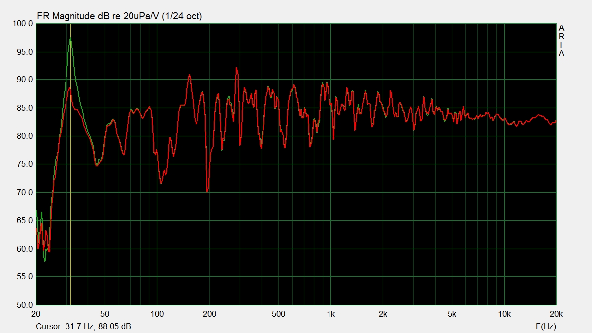

    so wie Chris habe ich das ebenfalls gemacht - Modenrechner mit Hörplatzmessungen abgeglichen:
    Anhang 78129
    Anhang 78130
    Falls Du das Messmikro doch noch mal einsetzen musst - Raummessung geht mit der 0 Grad Kalibrierung ebenfalls.
    Direkte Messung (erste Wellenfront) und "gewedelt" (grob Energie am Hörplatz) kann man damit machen.:)
