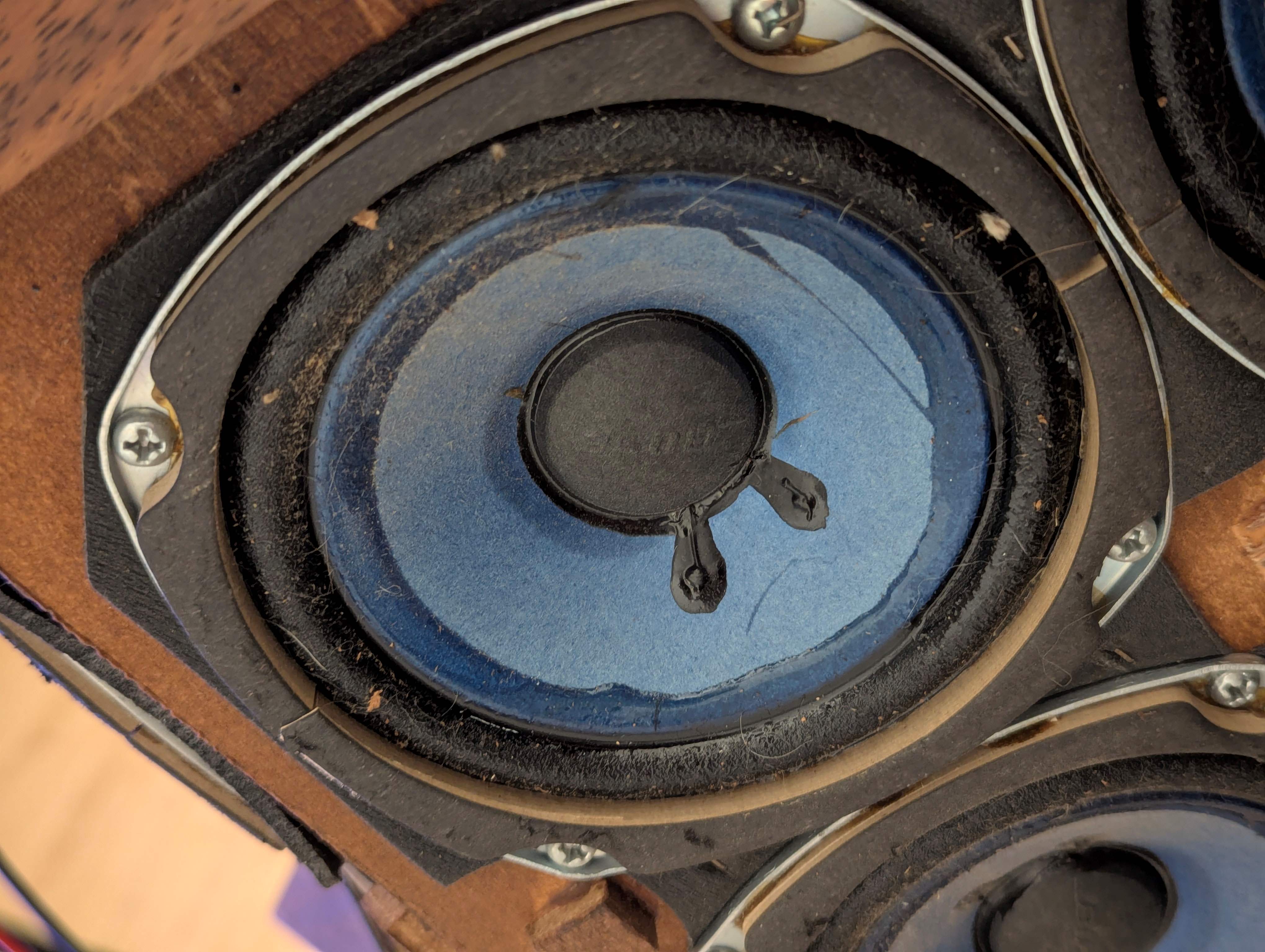

    Was ist denn mit den Sicken?

    High5
    901 ....finde iich gut .....
    Anhang 78112
    vielleicht wars Montag, vielleicht ein Picasso.
    Die Klebrigkeit der Beschichtung tat in den vergangenen 55 Jahren,was sie tun muss, collecting dust...

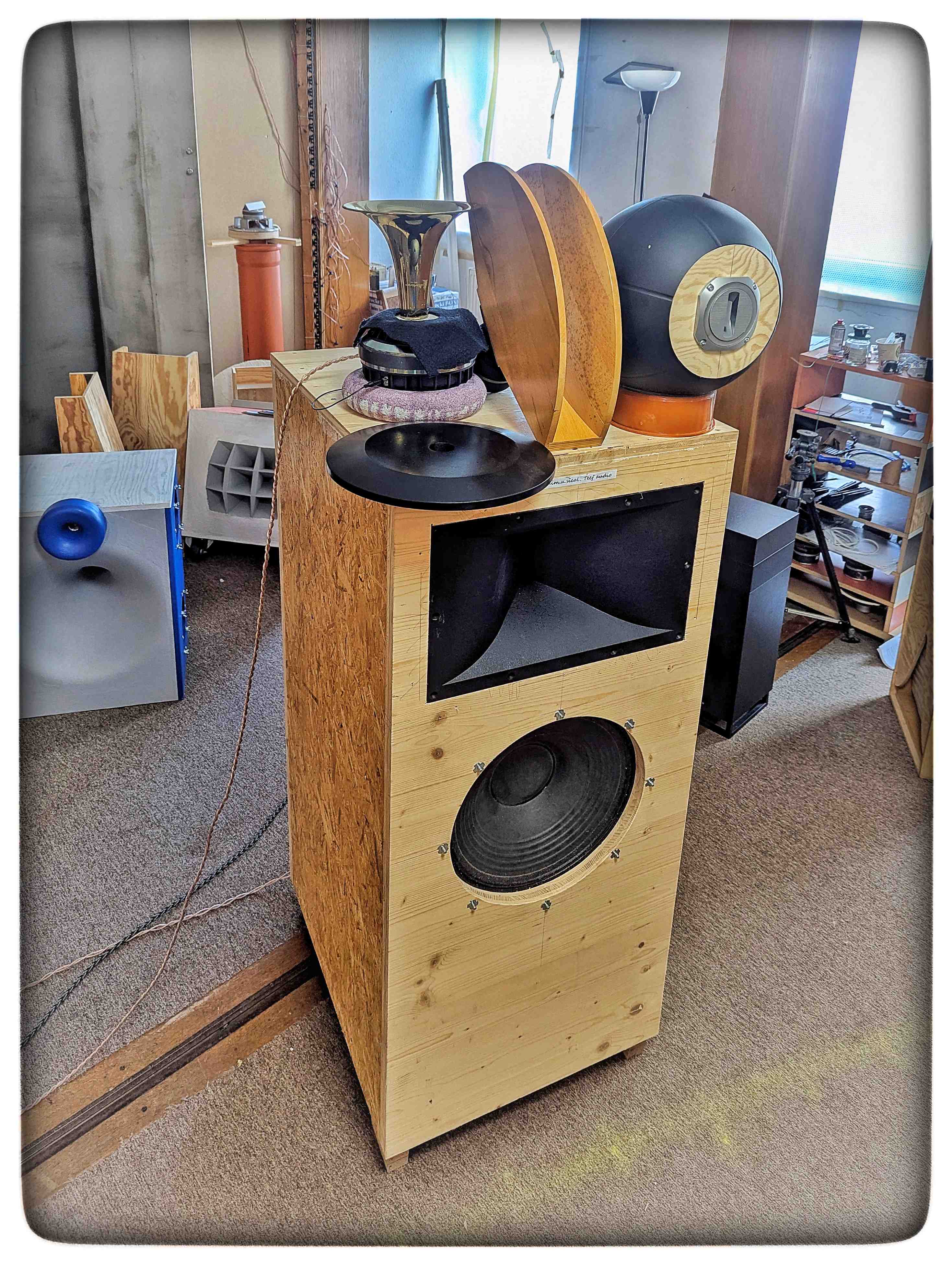

    Rundum, hintenrum scheint zZ (siehe Dodekaeder) der Fokus meines Interesses zu sein. In und auf meinen Kühlschrank grossen Männerboxen sind drei Mitteltontreiber am Werk. Digital und räumlich möglichst zusammengerückt (Hörabstand 4 bis 9 Meter), versuchen sie, einen grossen gemeinsamen Abstrahlwinkel zu beschallen. 18"/15"/ 2"/2"/1"/ Beyma Schlitz. Die (nicht gebrauchte ) Hockersitzscheibe lässt den MT die Boxecke übersehen....
    Ich bin ja hier zuständig, am anderen Ende des heute Üblichen Dinge auszuprobieren, die landläufig nicht funktionieren...Tun sie aber. Wobei mir klar ist: alles tönt.
    Anhang 78113

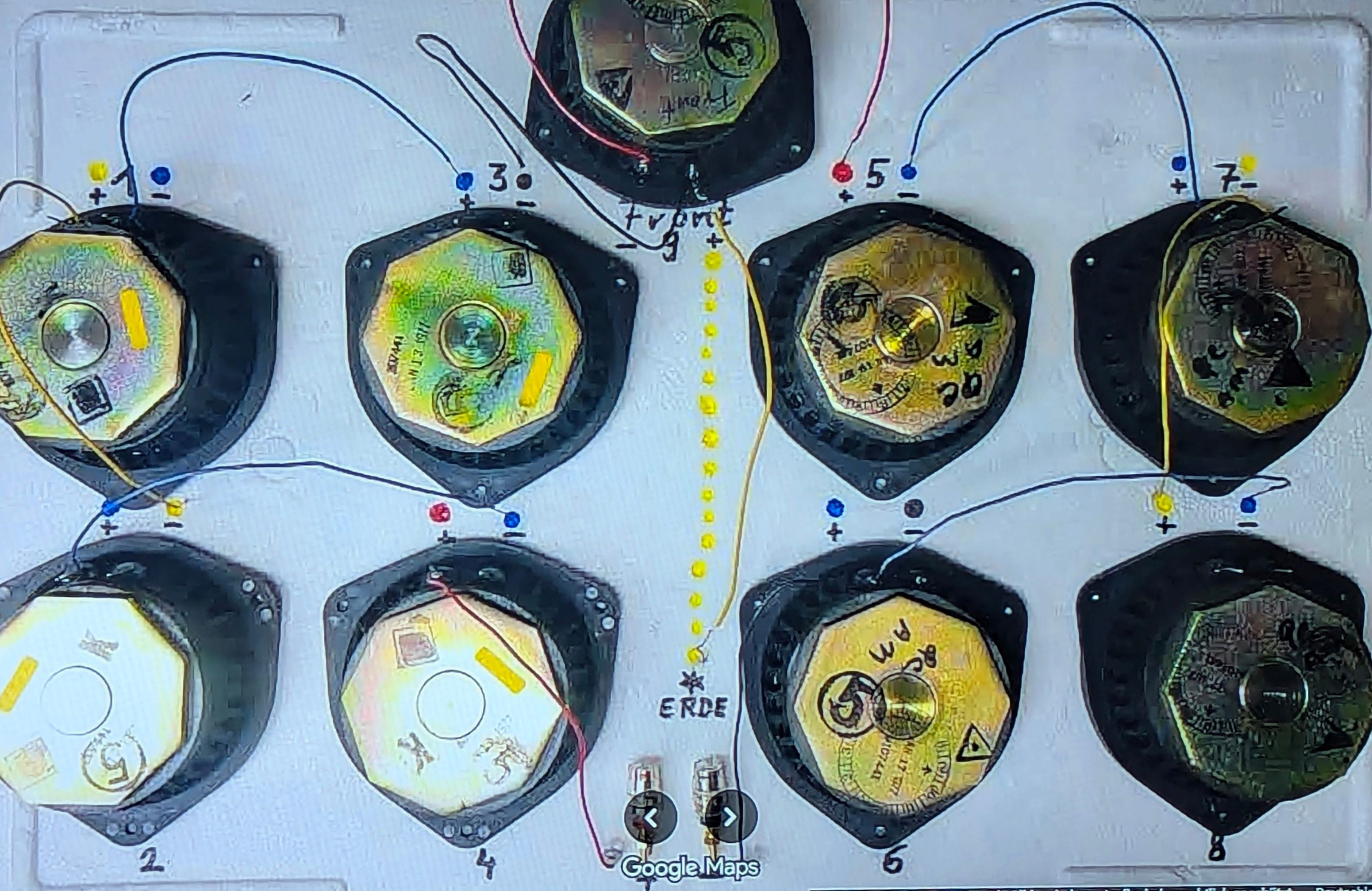

    Auch bei der Verdrahtung der acht plus einem Chassis ging Herr Bose eigene Wege. Dem mitlesenden Highender stehen da doch die verbliebenen Haare zu Berge, odr? Alle neune sind mit Klingeldraht in Reihe verbunden. 9 x 0.9 Ohm. Hat den Vorteil, dass man merkt, wenn ein Chassis kaputt ist: die ganze Box bleibt stumm. Ob das bei allen Serien so gemacht wurde? Weiss das jemand?
