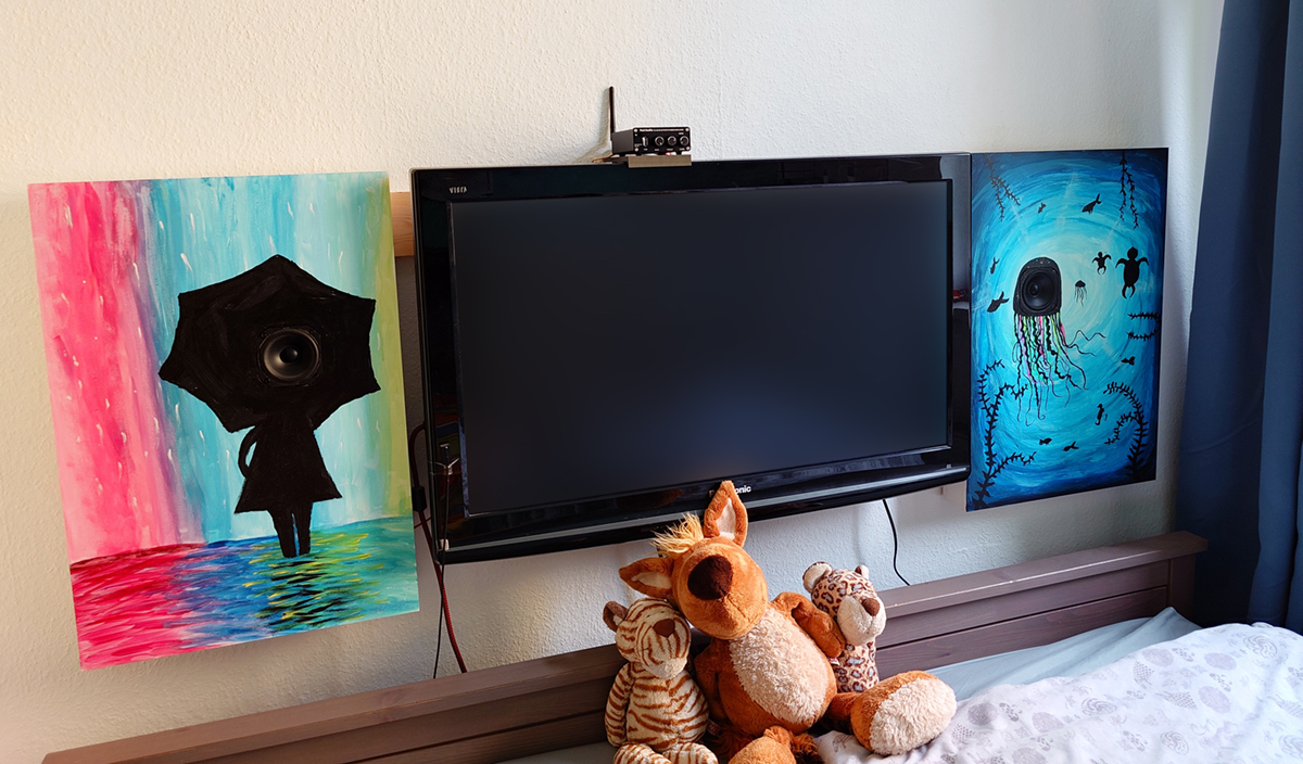

    Hellöchen,
    da die lieben Kinder natürlich immer an erster Stelle kommen, haben die jetzt die schönen Zimmer und das elterliche Schlafzimmer wanderte in die Besenkammer ;)
    Wir haben hier feudale 2,28 x 2,38 x 2,92 m³. Also Doppelbett rein und der "Raum" ist voll.
    Ein kleiner Plasma passt noch an die Wand und dazu ein Paar Vifantastisch, welche die Kids aus lauter Dankbarkeit immerhin noch ganz hübsch bemalt haben.
    Hörposition gegenüber in Wandnähe - natürlich.
    Anhang 77624
    Nun klingt das so, wie man es schon vermutet - die Mitten ganz ok, aber um die 70Hz mächtig überhöht und unter 50 geht nix mehr.
    Könnte man hier mit einem aktiven Sub noch irgendwas retten?
    Platz ist natürlich kaum vorhanden, wenn dann nur ganz flach an die Wand oder halt unterm Bett, da hätts 20cm in der Höhe.
    Habe leider kaum Erfahrung mit Subs - hättet Ihr da Ideen und würde das unterm Bett überhaupt funktionieren?
    Die 70Hz kommen ja vom Raum - kann da die Position des Subs was ändern oder bräuchte es da eher einen DSP?
    Das ganze sollte möglichst low cost sein, audiophile Ansprüche gibt es hier nicht. Aber bissel Spass solls schon machen ;)
    Für den oder die Tieftöner würde ich daher gern unter 200€ bleiben. Wenn nötig inkl. AM80 oder sowas,
    Bereits vorhanden wären noch diverse China-Verstärkermodule und so ein kleines Wondom APM2 DSP - allerdings bin ich dort bisher immer an der Software gescheitert...
    Ein UMIK1 wäre auch vorhanden, allerdings weiß ich nicht, wie sinnvoll man in so einer kleinen Kammer messen kann?
    Vielleicht habt Ihr ja auch einfach nur ein paar Anregungen, ich probiers dann gerne mal aus.
    viele Grüße
    Henryk

    Jetzt erst das Eingangsbild angeschaut. Der Raum ist 2,92 m hoch? Dann also vermutlich Altbau und keine Trockenbauwände, in denen man einen Sub verstecken könnte.
    An der gegenüberliegenden Wand ist vermutlich auch schwierig, weil da Kopfende vom Bett? Ich überlege gerade, ob Du mit einem Sub unter und einem an der Decke was werden kannst. Oder halt von links und rechts.

    Ja, die Kammer ist 2,92m hoch, Altbau aber mit abgehängter Gipskartondecke.
    Kopfende an der Wand gegenüber vom TV und dort auch so etwa die Hörposition.
