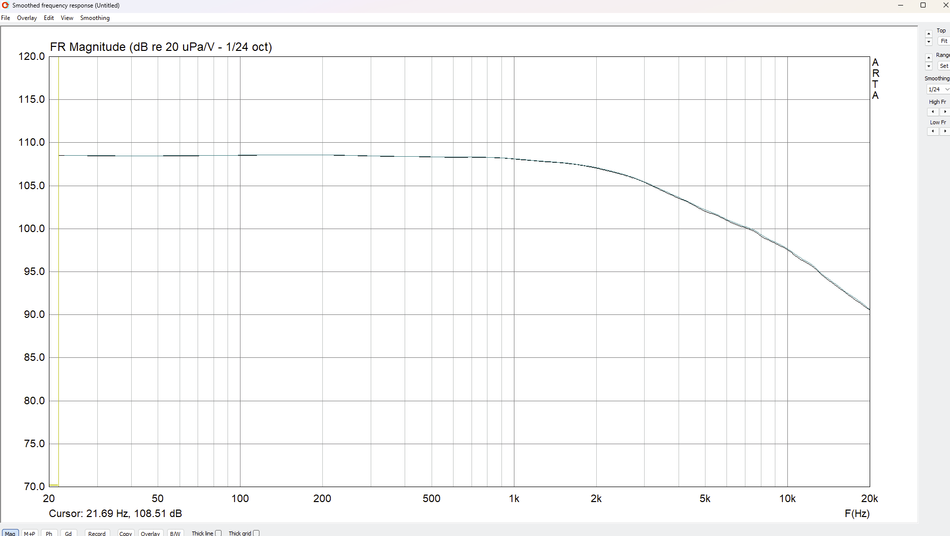

    ich habe ein gebrauchten Aurora DSP limited edition im Forum gekauft und musst bei der Inbetriebnahme leider feststellen, das es ein High Frequency Rolloff gibt:
    Anhang 77482
    Ich habe die neuste Firmware 2.2.2 aufgespielt. Laut dem Vorbesitzer: "Ich hatte mal per analog in Messungen gemacht und Abweichungen im Hochton festgestellt- vermutlich ist es das? Dachte dann das kommt wohl vom ADC. Ansonsten hab ich nur den digital Input verwendet." war das wohl bekannt. Ich benötige nur die analogen Inputs, hoffe also das sich das reparieren lässt und ich jetzt kein defekten DSP hier umliegen habe.
    Kann mir jemand weiterhelfen bzw. hätte noch Ideen was ich ausprobieren kann? Ich werde nochmal ausprobieren ob ich das Problem bei digitalen Inputs reproduzieren kann.

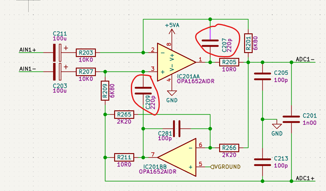

    Defekt waren diese Kondensatoren:
    Anhang 77843

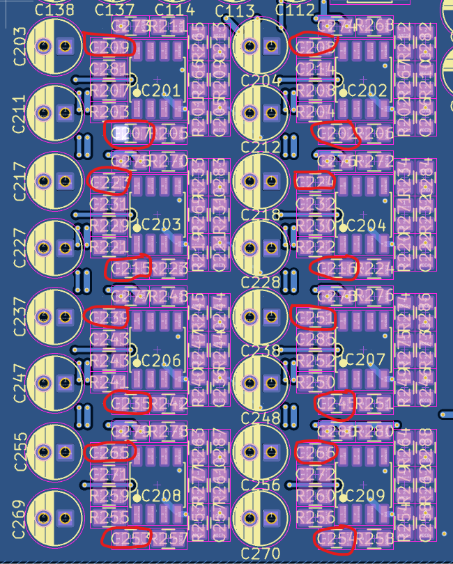

    Sind auf der Platine diese:
    Anhang 77844
    Beim Löten aufpassen die Kondensatoren sind mit Weichlot gelötet und gehen bei mehr als 230° C kaputt. Ich habe die Elkos daneben ausgelötet um mit der Lötzange besser and die Kondensatoren zu kommen.
