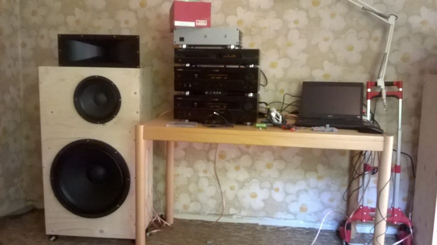

    ich baue aktuell an einem 10 Zoll PA Top und will dabei das Sica Kunstsoff Horn Q7015A verwenden.
    Die passende Adapterplatte aus Aluminium für den Sica Trieber habe ich auch. Diese wird über die 4 Halterungen mit einer 4,5mm Senkkopfschraube mit dem Horn verbunden.
    Soweit, sogut.......
    Das Horn hat am Flansch bzw Hals eine doppelte Ausführung mit einem Hohlraum.
    Jetzt die Frage an unsere Spezialisten, würded Ihr dieses Hohlraum auffüllen, oder so lassen ?
    Im Tricher ist davon nichts zu erkennen.
    Wenn ja, was würdet Ihr da einbringen ?

    Moin Olaf,
    meine erste Frage ist bei sowas immer: Wozu ist das gut?
    Ich vermute mal, der äußere Ring wurde nachträglich im Werkzeug "angespengelt", um die Finnen zu stabilisieren, die sonst nicht zu den Adaperplatten fluchten. Die innere Röhre sieht aber sehr solide aus und das Horn ist an der Stelle wahrscheinlich für Schweinereien recht unempfindlich - also nix machen. Die übrigen Flächen würde ich aber schon mit Dämmung ausstatten.
    Tip: Bei Norma gibt es nächste Woche wieder "Bitumen-Reparaturband" im Angebot. Zwei Lagen umlaufend und für 6,99 sind die Hörner stille. Habe ich gerade letzte Woche mit zwei SB Audience H250 gemacht ...

    Klausens Bitumen ist das reine Gift:eek: und die Frage von mechanic irritiert mich, für mich als Maschinenbauer schreien diese Schlitze geradezu mit Füllung gestützt und gedämmt zu werden.
    Ich habe schon oft bei anderen Hörnern und Treiberkappen Platikfermit mit großem Erfolg eingesetzt(Insatlationsbedarf). Kleine Würmchen davon kneten und in die Schlitze hineindrücken und gut ist. Ob es Sinn macht das Horn weiter zu stabilisieren kann ich nicht einschätzen, ich habe es noch nicht in der Hand gehabt. Reste von Alubutyl werden von hinten bestimmt nicht schaden.

    hatte ich mal, mit Heißkleber gefüllt - da paßt ordentlich was rein :cool:
    Was hats gebraucht - in erster Linie ein ruhigeres Gewissen ;)
    Da finde ich es wichtiger, den Flansch noch mal plan zu schleifen / zu entgraten

    Moin, vielen Dank für die Tipps.
    Alubutyl habe ich in größerer Menge da, das war auch bereits vorgesehen
    Die Chassis sind von Sica, was sonnst, und wurden für den No Limits Battle verwendet.
    Zum Einsatz ist das ganze aber erst bei der Auflösung vom Speaker Haven in Bremen gekommen.
    18er Tieftöner in 100L CB in 12 Qm Raum, aktiv Entzerrt mit knapp 80 Watt Leistung, das war mehr als Genug in dem Raum :prost:
    Das Horn und der Horntreiber wird aber abgeändert, das Bayma / B&C oder was das damals war, habe ich nicht mehr.
    Der 1,7" Sica Treiber kommt an das Q7015A Horn, das sollte ab 1,6 KHZ sauber spielen, dazu demnächst mehr im Projekt Threat der noch kommen wird
    Das war jedenfalls der Ausgangspunk , die Buddy_S im Speaker Haven
