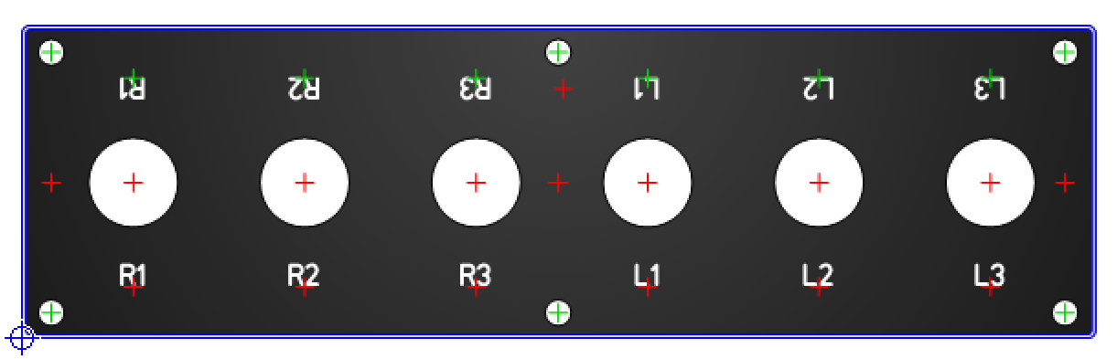

    wgh52
    OK, Danke für die interessanten Hinweise!
    Ich glaube ich muß mich klarer ausdrücken und ein Bild beschreibt besser was ich will:
    Anhang 77292
    Ich möchte eine 3D gedruckte Platte (für Cinchbuchsen) mit weißem Text.
    Geht Textdruck? Oder wie geht Textdruck? Wie macht Ihr Textdruck auf 3D Platten?
    Danke für Sachdienliches

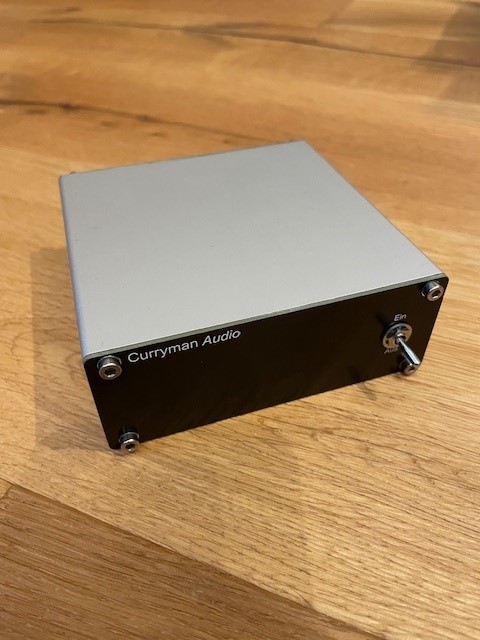

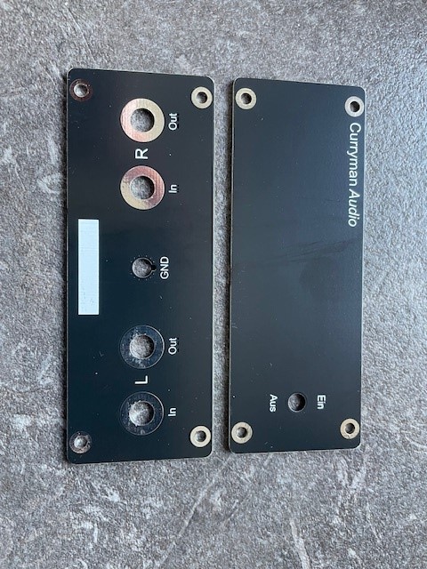

    curryman
    ich habe als Front- und Rückplatten für Gehäuse zuletzt Platinen verwendet. Die kann man entsprechend in KiCad entwerfen mit allen nötigen Bohrungen und dann fertigen lassen. Lötstoplack in schwarz mit weißem Bestückungsdruck sieht auch sehr schick aus. Billiger als Metall, zumindest bei nicht allzu großen Platinen ;-)
    Anhang 77305Anhang 77304

    Hallo Daniel,
    Deine Alternatividee wollte ich ernsthaft erwägen, habe ja ein Layoutprogramm mit dem ich gut umgehen kann. Aber die Kosten für ein Stück (mehr brauch ich ja nicht...) sind dann doch prohibitiv...

    ThomasF
    @ Winfried,
    wegen
    prohibitiv...
    Was darf es den kosten?
    Die "Daniel"-Lösung kostet beim "China"-Mann etwa 10€ für die 95x42mm Platte (China kann da nur 100x100), die 144x42mm Version (Euro = 160x100) wird bei etwa 15€ liegen.
    Lieferumfang sind da meist 5 (bei deinen Abmessungen dann 10) Stk.
    Teuerer geht es hier:
    https://www.schaeffer-ag.de/
    Dafür aber Made in Germany.
    Du must dich entscheiden!
    Bin gespannt auf deine Wahl.

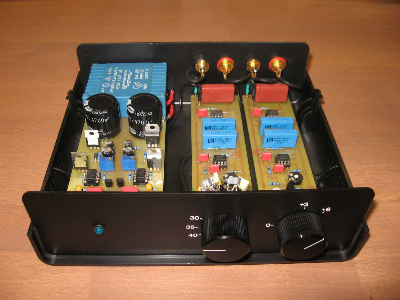

    Aber: Kann man eigentlich nicht auch nachträglich saubere, gut aussehende Beschriftung auf 3D gedruckte Platten aufbringen (die auch drauf bleibt)?
  • 24.04.2025, 15:49
    Ich verwende da weiße Abreibebuchstaben und -zahlen, die gibt es noch, wenn man etwas sucht ...
    Anhang 77308
    Damit das sauber und gerade sitzt, braucht man schon ein gewisses "Händchen".
