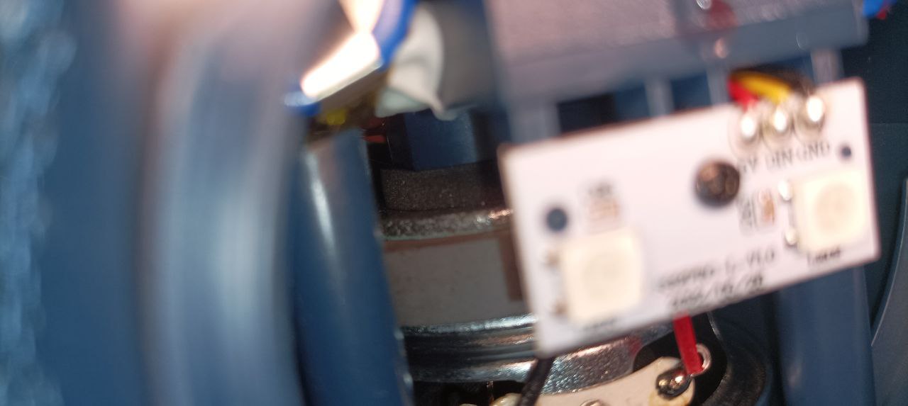

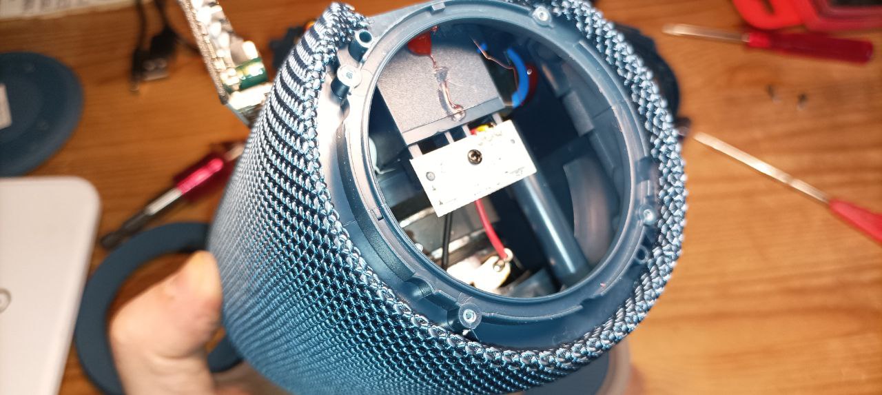

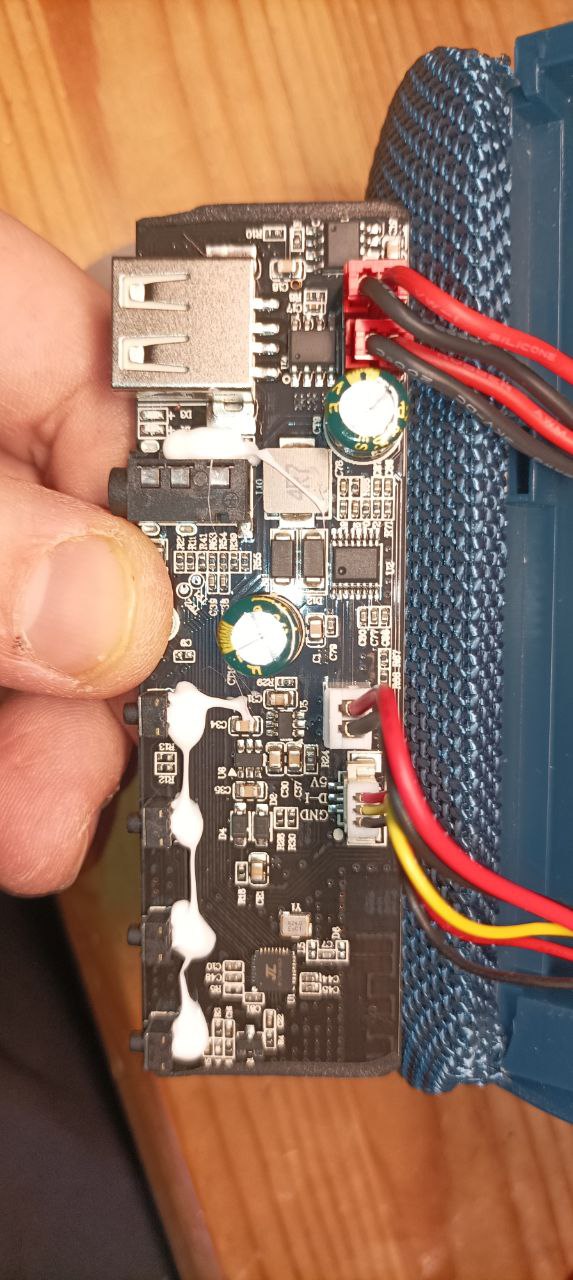

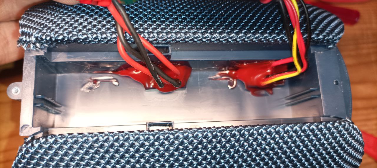

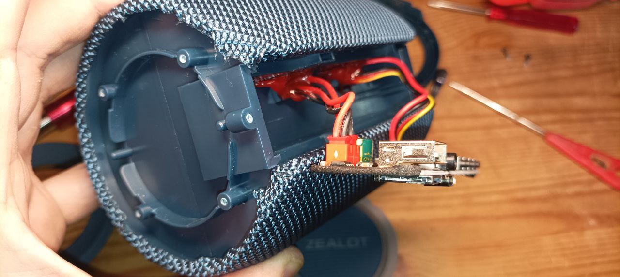

    Hier mal ein paar Bilder vom Inneren:
    Anhang 77094
    Anhang 77093
    Anhang 77091Dateimanager
    Anhang 77090
    Anhang 77092
